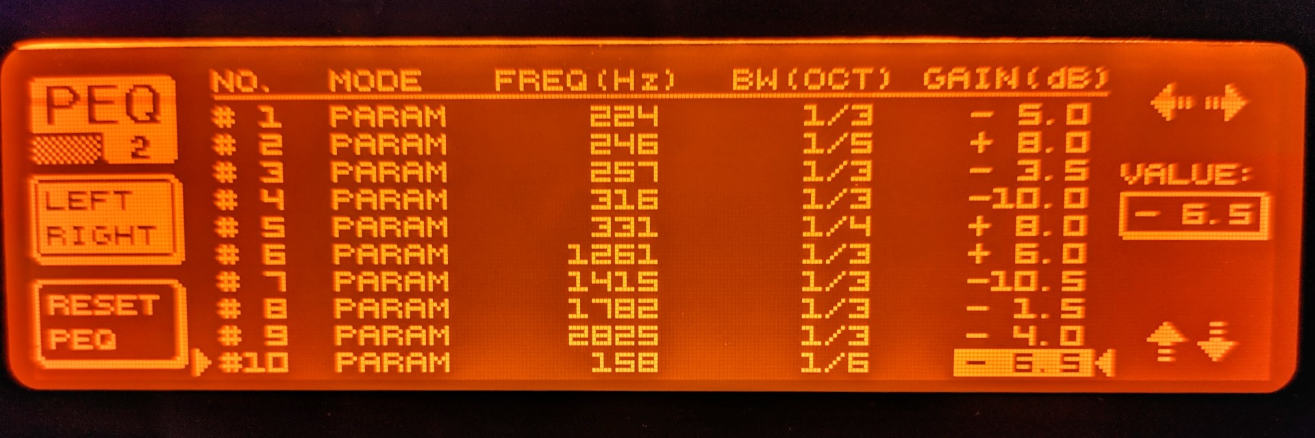

Попробовал перенести настройку из программной обработки Equalizer APO, на "железку". На ней вместо добротности была ширина полосы пропускания в октавах.
Нашёл калькулятор перевода:
https://sengpielaudio.com/calculator-bandwidth.htm
Точность коррекции не такая, как у программного, но очень близко.

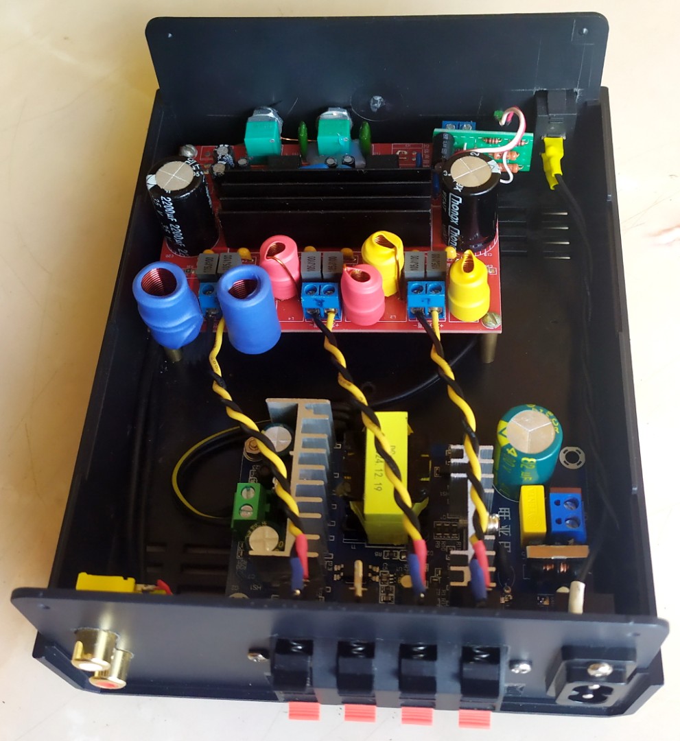

Последний рывок – корпус.
Закрепил под столешницей. Не занимает место и крутилки всегда под рукой.
Дилемма, оставить в ФИ носки или изготовить заглушки.
Пожалуй оставлю, под грилями их не видно :lol:
