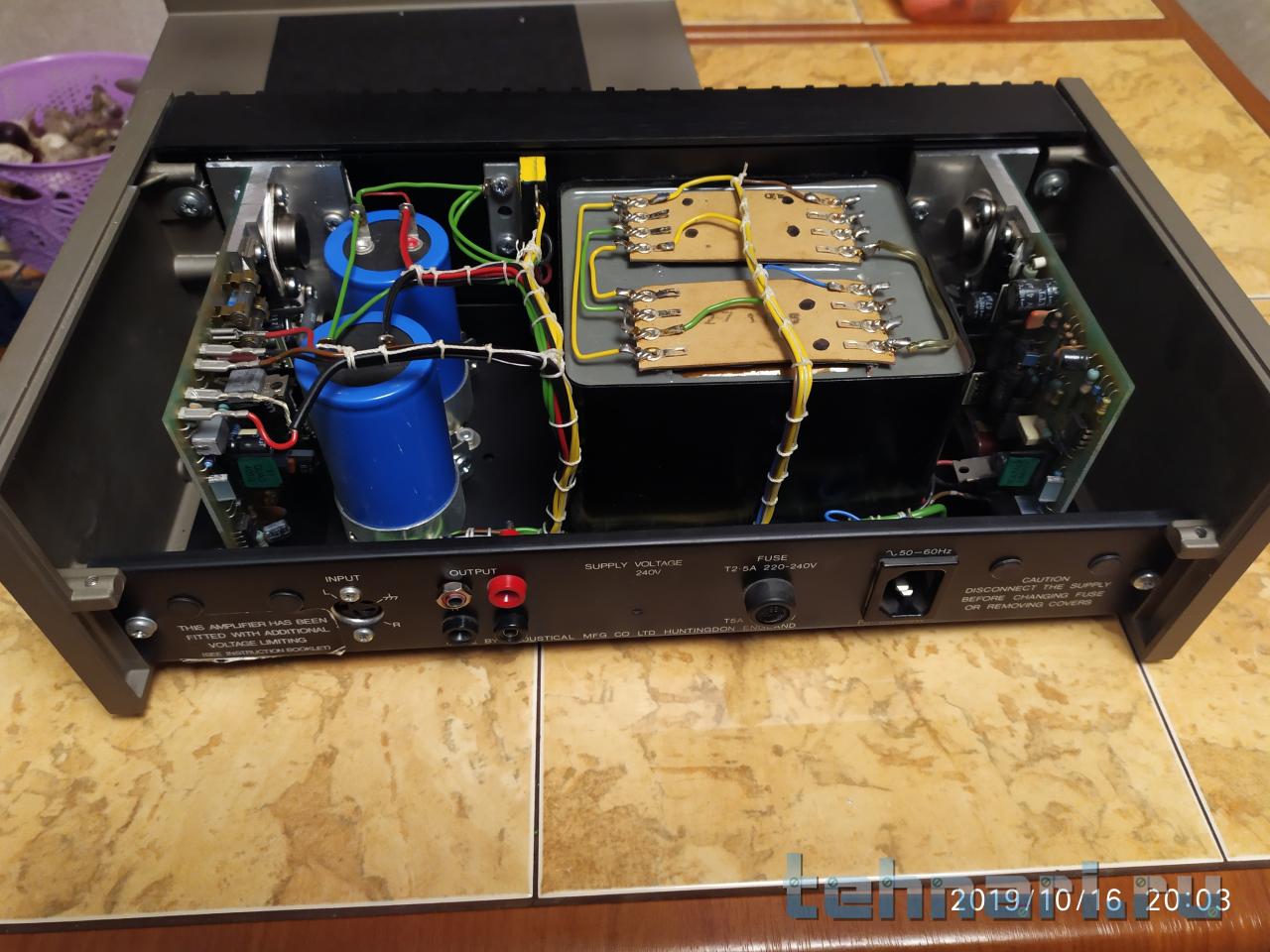

У меня оригинальный Quad 405-2Vovan писал(а): 01 авг 2021, 22:05 Оригинальный Quad 405 никто давно не слышал .А то что новое продается это сделано в Китае
То что старое продается нет там того звука что был изначально за много лет .Радиодетали деградировали . Любая аппаратура вносит в звук свой окрас .Да же стерезаписи .По разному записаны на студии . У нас целые консилиумы происходят мы в живую собираемся я общаюсь с 5 людьми кто увлечен .Разного возраста . Я все прекрасно слышу .Лет 15 увлечен звуком .
произведена профилактика. которая свелась к замене подсохших электролитов (в питании электролиты родные живее всех живых)
установлены новые клеммы для акустики и RCA разьемы.
звучит изумительно... с китайцем в прошлом году сравнивали. китаец проиграл
на фото мой усилитель до начала обслуживания
