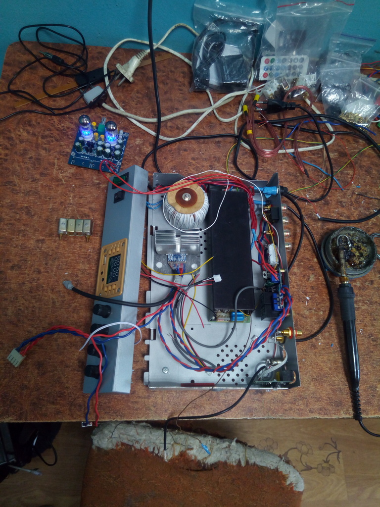

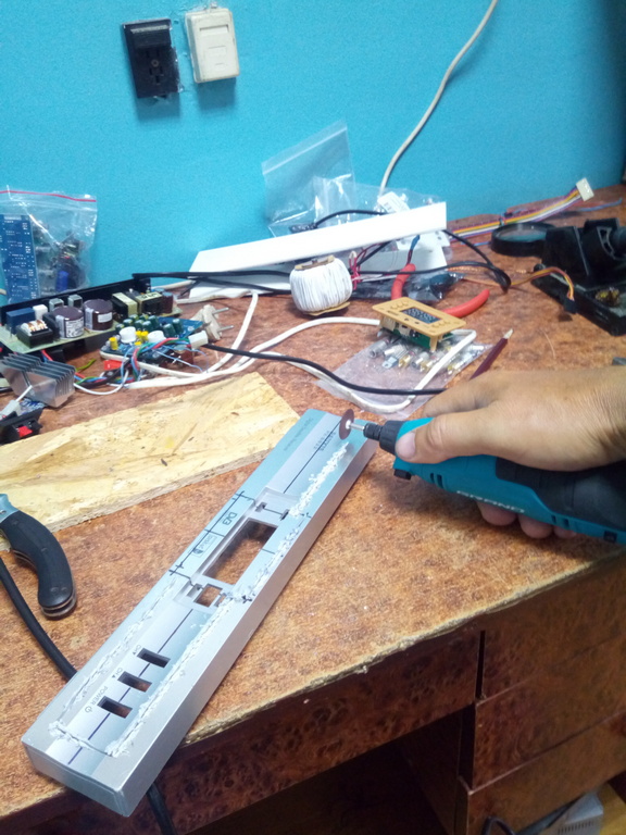

[img]Будет еще одна балалайка. Китайцы вроде все прислали. Корпус правда маловат немного.

Re: Карантинная. Личные впечатления.
О! интересно, можно подробнее?
Блок питания 24в, с него кренками получено ещё 12 и 5в. Трансформатор 12в для питания платы защиты акустики и лампизатора. Корпус со старого сателитного тюнера. Унч тпа3116д2. Темброблок тоже стандартный китаец, на двух операционниках. Конвертер оптики в лин. выход за 5 или 8 баксов(не помню уже). 5 вольт будет для питания спдиф. Коммутация лин.вход/спдиф и исключение из схемы лампизатора будет на релюхах. Для катушек реле 12в и реализовано. Сам приемник- плеер-блютуз будет питаться от 12 или 5 вольт, ещё не решил. Пока прикидываю размещение в корпусе, ещё никуда напруги не подавал. Ещё недельки 2 и будет работать. Сейчас со свободным временем проблема.
Приемник- плеер-блютуз имеет посредcтвенную чувствительность в фм, как и все такие балалайки. Но есть в этой балалайке один напрягающий недочет- при выключении/включении звук сбрасывается на максимум....
Это плохо, особенно вечером. Может ему не убирать питание а отключать только усилок?
Кстати да, запитать от отдельного блока только саму плату блутуз и пусть себе будет включенной, она мало потребляет.
Я уже решил не обращать внимание на уровень звука балалайки, пусть всегда будет максимум. После него лин.выход идёт на темброблок, а там есть регулировка звука. Регулировку звука с пульта придётся забыть. Надо встраивать фм усилитель, пока не купил.
