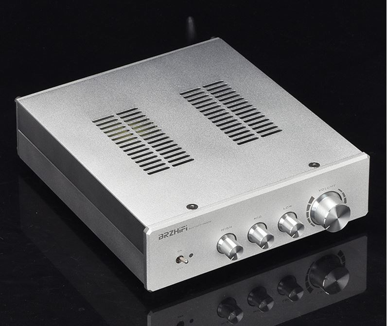

Китайцы молодцы. Я жду тпа3116в2 и темброблок отдельно. А они уже делают это одним устройством и цена следовательно меньше почти в 2 раза. Радиатор там правда курям насмех. https://aliexpress.ru/item/32870002517. ... 4hdfn&mp=1
- Стаж: 7 лет 1 месяц
Re: Карантинная. Личные впечатления.
Вот на хорошем чипе TPA3255, с регулировкой тембра и уже с блоком питания внутри корпуса. Но 300Вт на канал - это многовато.

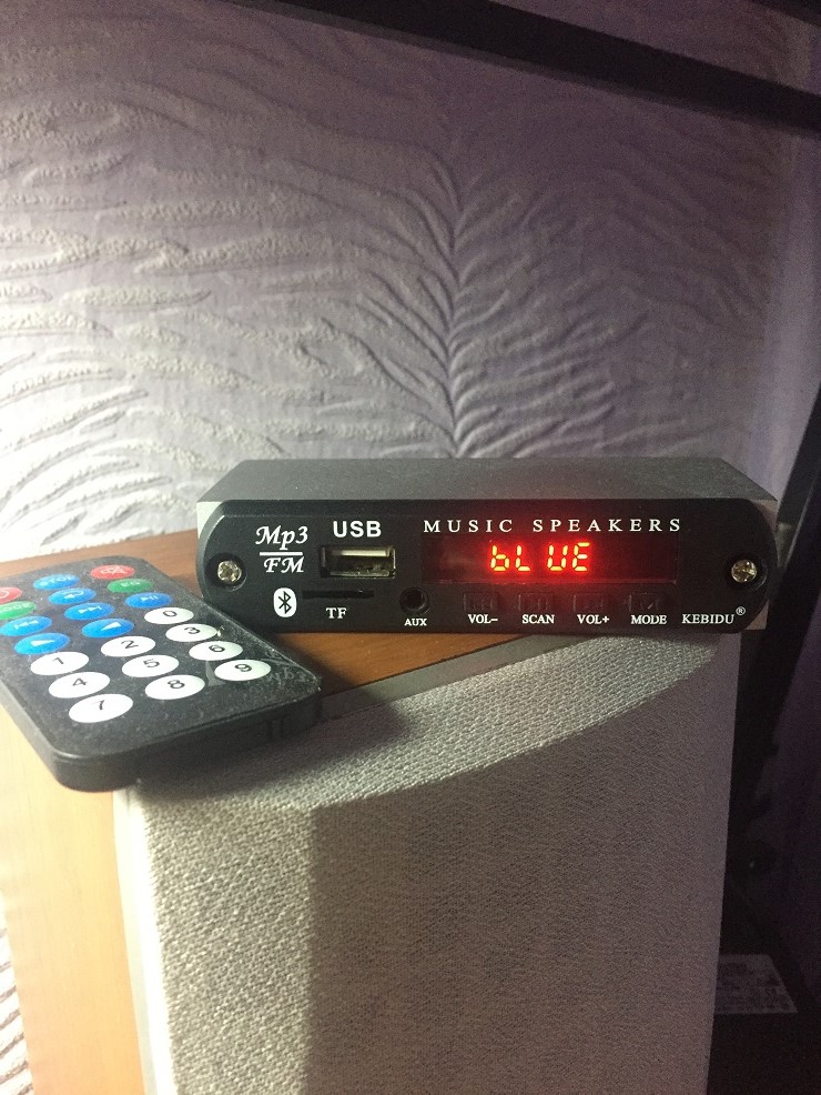

ФМ в юхере заработал нормально. Пришлось поиграться почти пол дня. Мне нравится. Блютуз модуль такой не покупайте, я 2 штуки пробовал- фонят по своему лин выходу https://aliexpress.ru/item/400000120897 ... hweb201603_
У кого есть опыт установки нормального блюпупа-поделитесь моделью(фото) модуля.

Там по питанию нужно развязывать
Есть такое
- 2020_05_28_11_37_IMG_0043.JPG (226.75 КБ) 8415 просмотров
Есть у меня такое, в радиотехнике у101 стоит, работает нормально, но я не не хочу портить оригинальный вид юхера, блюпуп нужен платкой, спрятанный внутри корпуса. Заказал вот такой-на пробу https://aliexpress.ru/item/400092030174 ... 33edgnmNE1
Еще надо будет проверить подсказку Алекса, и запитать блюпуп с 5 вольтовой кренки, а не дс\дс конвертера.
