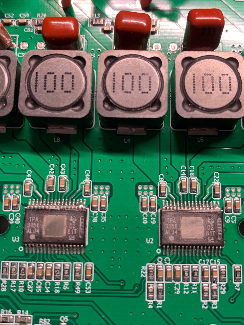

Замена микросхемы tda на какую нибудь другую подходящую по параметрам не изменит картину ? Можете на фотографии обвести,где именно расположены микросхемы темброблока ? Может их поменять на другие ?
Re: Шум усилителей
О каких tda речь? В Вашей плате 2шт. TPA3116D2.
Судя по фото, в темброблоке и ФНЧ саба стоят 3шт. LM6172 (скорее всего фейковые). Есть ещё одна TL072 в корпусе SO-8. Кто за что отвечает х.з., схемы то нет.
LM6172 элементарно меняется на копеечные NE5532.
Навряд ли шумят ОУ и TPA. Скорее всего виновата китайская схемотехника (высокоомные резисторы, разводка и пр.).

TPA3156 стоят вместо 3116
Re: Шум усилителей
Да без разницы. TPA3156 от TPA3116(18) отличается только меньшим (на 9мА) током покоя, т.к. заточена под батарейные девайсы. Остальные параметры практически одинаковы.

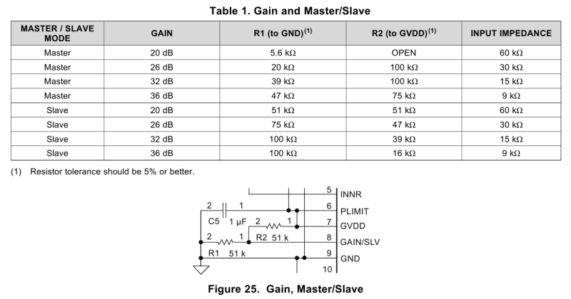

Китайцы на таких платах как правило делают максимальный КУ. Это можно определить по номиналам резисторов возле выводов 6,7,8,9. Замена микросхемы не даст результата. По моим предположениям причины шума могут быть :
1.Вусокий коэффициеет усиления TPA3116.
2. Неудачная схема темброблока.
При уменьшениии КУ меняется и входное сопротивление усилителя так что результат сложно предсказать. Надо пробовать.

На сколько больше ставить номинал резистор от тех которые стоят на данный момент ?
Re: Шум усилителей
В даташите всё есть
Резисторы на плате R6,R18 и R11,R12

Re: Шум усилителей
Сообщение V63s »
R11, R12 на фото невозможно разобраться. Их надо заменить соответственно таблице на более низкий КУ. R6 и R18 это КУ саба.

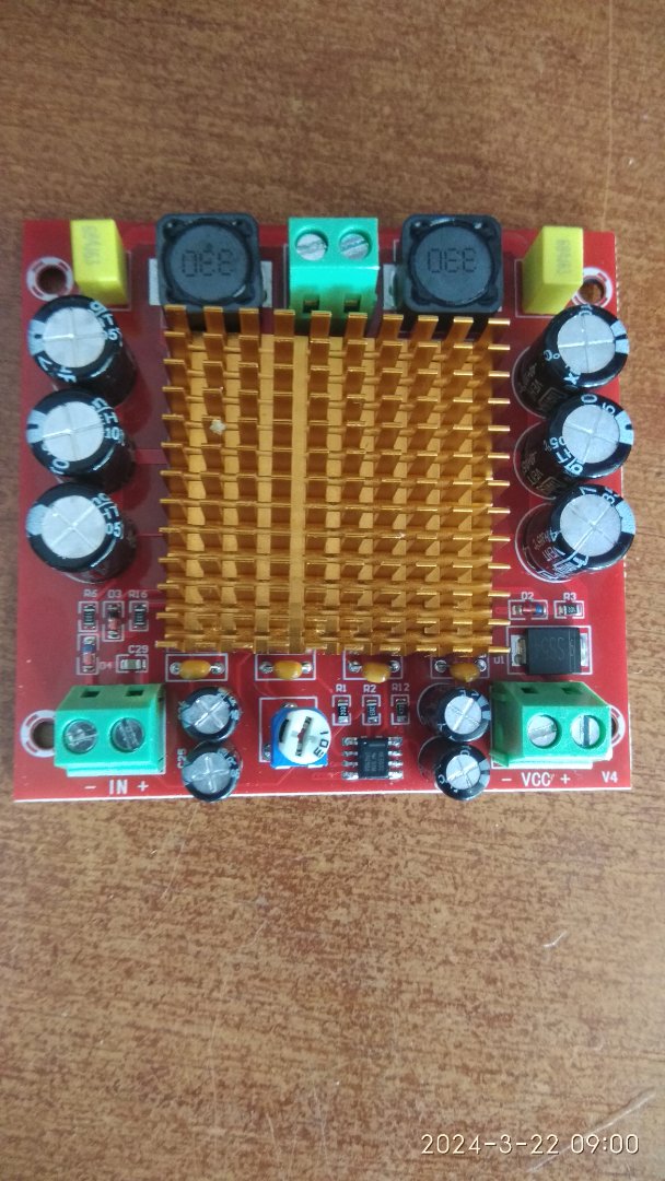

Добрый день, есть вот такая плата унч TPA3116D2 Mono и его схема вопрос почему шумит как фм радио, питание пробовал и ИБП и ЛБП и АКБ без изминений :o
может кто сталкивался с этим, подскажите как можно избавиться от этой проблемы?

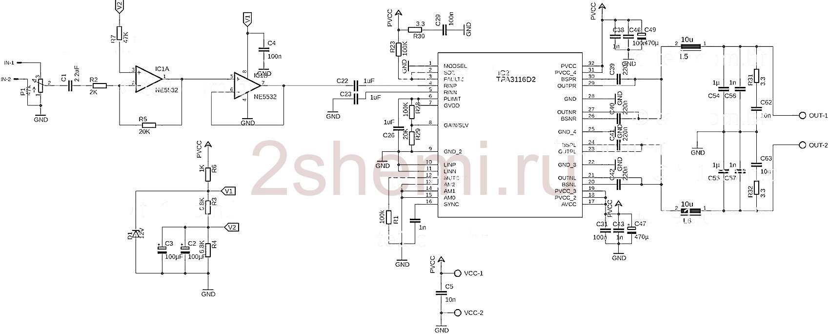

Re: Шум усилителей
в схеме на рисунке усиление 46 дБ. Это зачем? :o :shock: :?:
Re: Шум усилителей
Чтобы шипело громче :D
Схема возможно не от этой платы. В этой присутствует регулятор уровня.
Re: Шум усилителей
doby5 писал(а): 22 мар 2024, 18:33 это как? с шумами
Этих шумов в сабовом диапазоне не будет. Обрежутся ФНЧ

Если ФНЧ саба активный, чуда не произойдёт. Если пассивный (после УНЧ), то шипа не будет. Единственная проблема - конские номиналы.
Вы лучше загляните под радиатор.

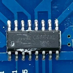

Народ в отзывах пишет
Я заказал 4 штуки, так как мне нужно было 3 для проекта на 2,1 А и еще один для тестирования. Я больше не буду тратить время на эти доски или на этого продавца. Чип НЕ оригинальный TPA3116D2 - он маркируется как Chipstar CS8673E. Пустая трата времени! Зачем выбирать ОРИГИНАЛЬНЫЙ ЧИП, если вы не отправляете плату с оригинальным чипом?

Justas* писал(а): 22 мар 2024, 20:11 Если ФНЧ саба активный, чуда не произойдёт.
Может и произойти чудо если шипение детектируется ухом на ширике с большой чуйкой в 100дБ+. А если НЧ динамик в сабе будет с чуйкой 84дБ-, да в полосе до 1кГц, то чудо может произойти т.е. шипении из саба будет елеуловимое на слух в непосредственной близости от оного.
И тут ещё есть ход конём, если делается активный фильтр до УНЧ, то можно выход активного ФНЧ сделать балансным и подать готовый симметричный сигнал на микруху Д класса, в обход его штатного несимметричного преда. Тем самым снизив шумы которые как правило лезут через несимметричный пред.
Justas* писал(а): 22 мар 2024, 20:11 Вы лучше загляните под радиатор.
Это не есть большой проблемой, в том плане что шум на выходе уся связан больше с топологией печатной платы и предом чем с самой силовой микросхемой т.е. ставь туда хоть ТРА хоть её клон, шум на выходе уся не изменится.
