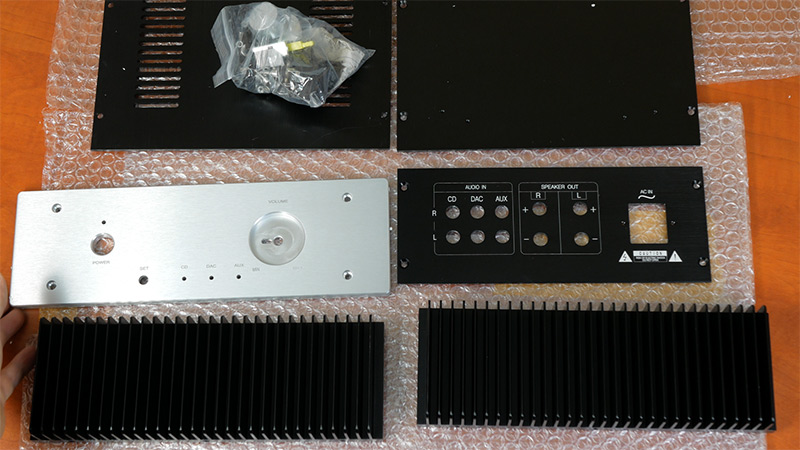

Приехал корпус для моего нового усилителя отсюда . По стоимости получилось с доставкой $89.
Приехал без повреждений, был хорошо запакован, завтра соберу посмотрю как он выглядит вживую. К сожалению усилитель еще не приехал :?

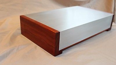

за основу взял вот такую картинку
Эд68
Сообщения: 24
Стаж: 5 лет 5 месяцев
Аудио система: усилитель , колонки самиздат
Re: Корпуса для аудио усилителей
Сообщение Эд68 »
только будет другая цветовая гамма и добавлен тембр блок

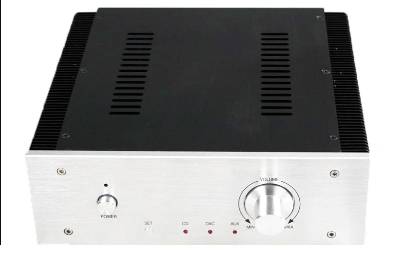

Думаю взять такой под 2_052 на 2 БП, только не уверен влезет ли защита, в глубину маленький.. Хочется сделать максимально компактный вариант с двойным моно.
https://www.aliexpress.com/item/33048087726.html
еще такой вариант нравится:
https://www.aliexpress.com/item/33041265868.html
По первому варианту, обратите внимание, что еще радиаторами нужно будет озадачиться, а так же, судя по отзыву итальянца, корпус изготовлен рукожопыми гномиками с кривыми руками. Так что, подумайте...

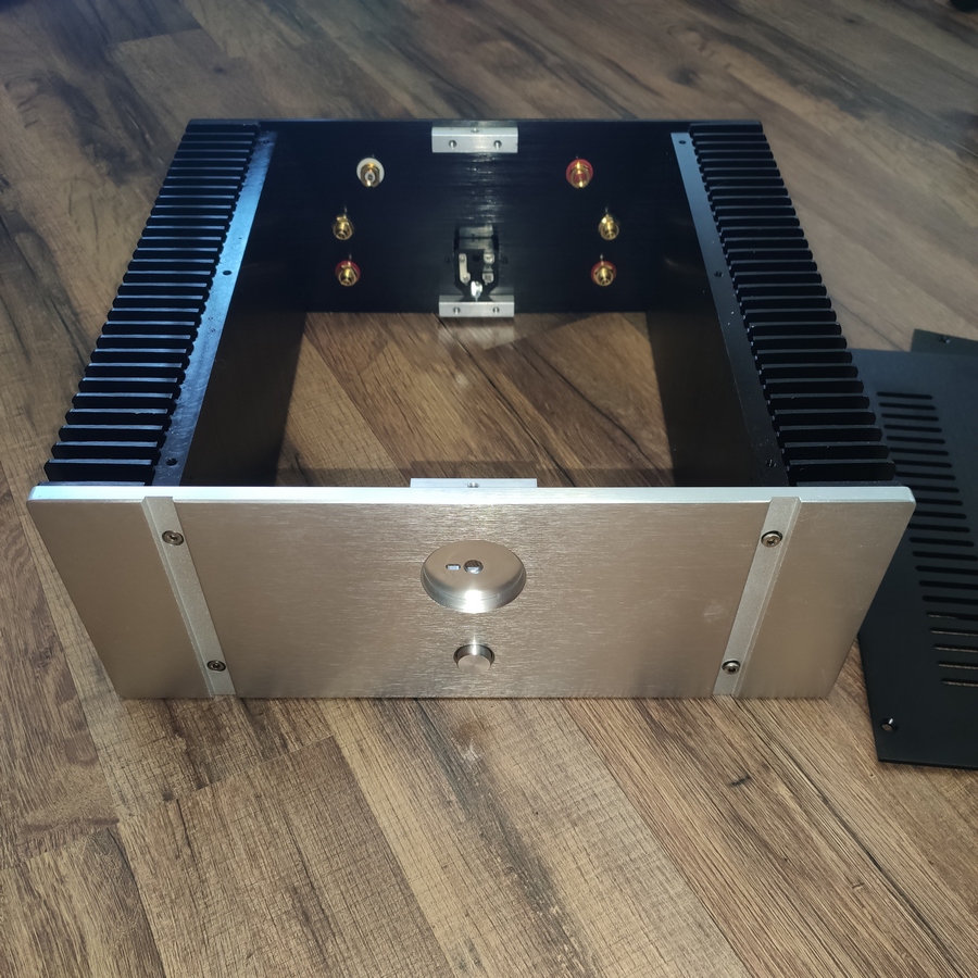

У меня еще есть свободный корпус (на фото), брал для одного проекта, но так и не собрал. Но он большеват для D-класса - высота 12 см, в него хорошо тот же JLH 1969 собрать.
Хочу под 2_052 что-то в пределах 6-7см высотой, но чтобы 2хБП с защитой влезли. На али порядка 100$ за корпус с доставкой нашел только те 2 варианта что выше. Есть еще интересные варианты, но там цена космос.
