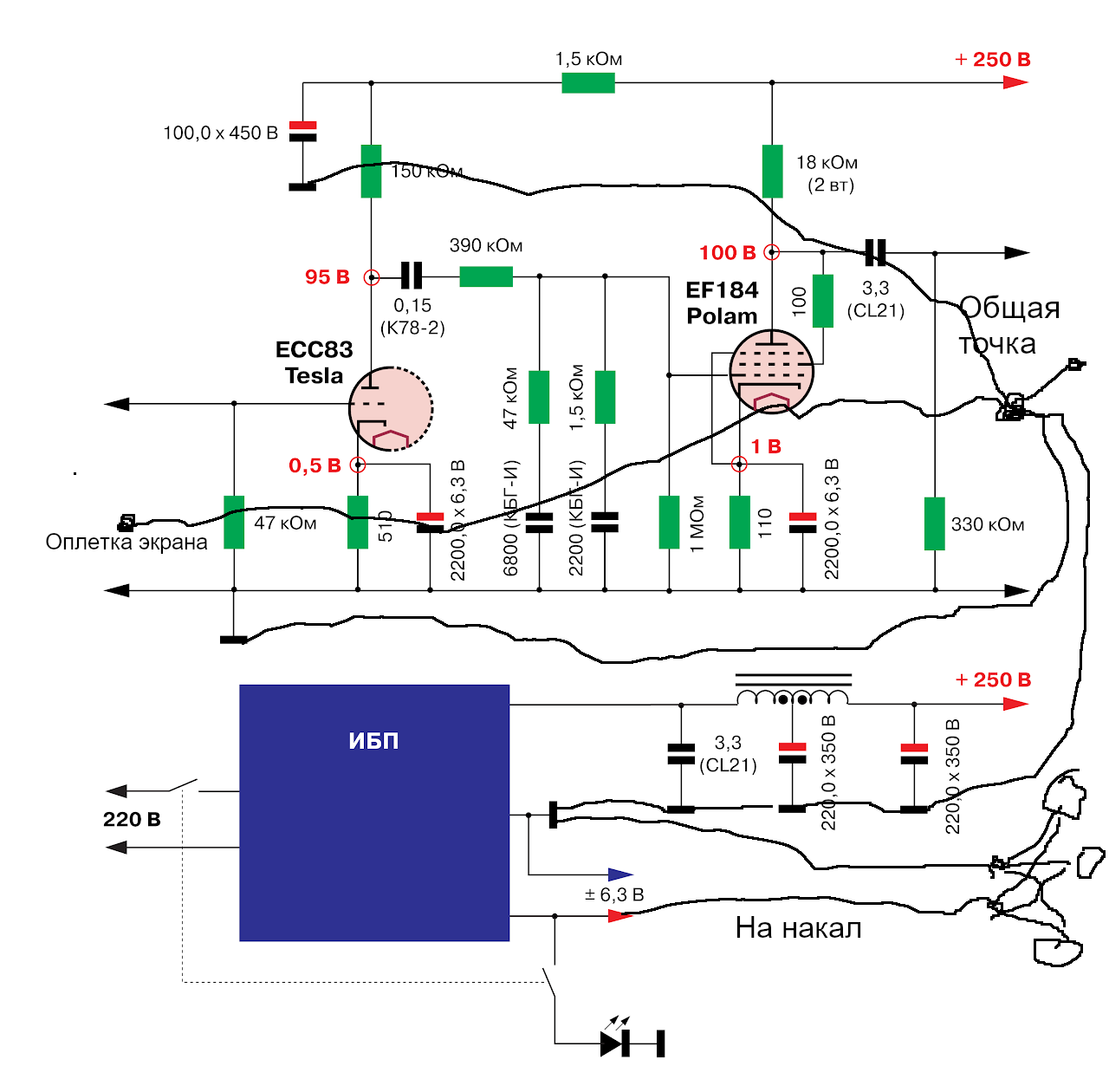

нашёл в сети обозначения подключения ламп и условные символы для панельки. Вот подписал обе лампы и их выводы на панельке. Вид на панельку снизу. Проверьте пожалуйста не ошибся ли я. Для ECC83 первая цифра для первого канала, в скобках для второго.
2 Отдельный вопрос по соединению земель. Вы использовали соединение земель по технологии "звезды"? Все земли в одной точке? Или разделяли? И ещё нужно ли земли подключать на корпус? Или изолировать все платы и понельки от корпуса?
3. Винтовой зажим для подключения заземления проигрывателя и усилителя тоже подключается к общей земле?
Извиняюсь за возможно банальные вопросы, но лучше уточнить, чем потом лечиться от поражения током или ремонтировать сгоревшую технику.

1. По поводу цоколевки ламп - все верно, но с некоторыми уточнениями:
- EF184 - выводы ("ножки") 4 и 5 - накал; ножка 6 - это внутренний экран, его подключаем к общему проводу (к нижнему по схеме выводу катодного резистора лампы)
- ECC83 - накал выведен на 3 ножки (4, 5 и 9); ножка 9 - это отвод от середины нити накала; при источнике накала 12,6 вольта его подключаем к ножкам 4 и 5; при источнике накала 6,3 вольта (как в используемом ИИП) соединяем ножки 4 и 5, а напряжение накала подаем на точку их соединения и на ножку 9
2. Да, по топологии "звезда" с центром на соединении нижних по схеме выводов конденсаторов фильтра блока питания; шунтирующие конденсаторы в цепях катодов припаиваем к выводам соответствующих катодных резисторов (не нужно тянуть отдельными проводами к общей точке); центральную точку "звезды" отдельным проводом соединяем с корпусом (во избежание наводок) обычно вблизи входных разъемов; в панельках ламп все выводы и так изолированы от элементов крепления, специально крепление панельки от корпуса изолировать ненужно
3. Винтовой зажим заземления проигрывателя подключаем к центральной точке "звезды".

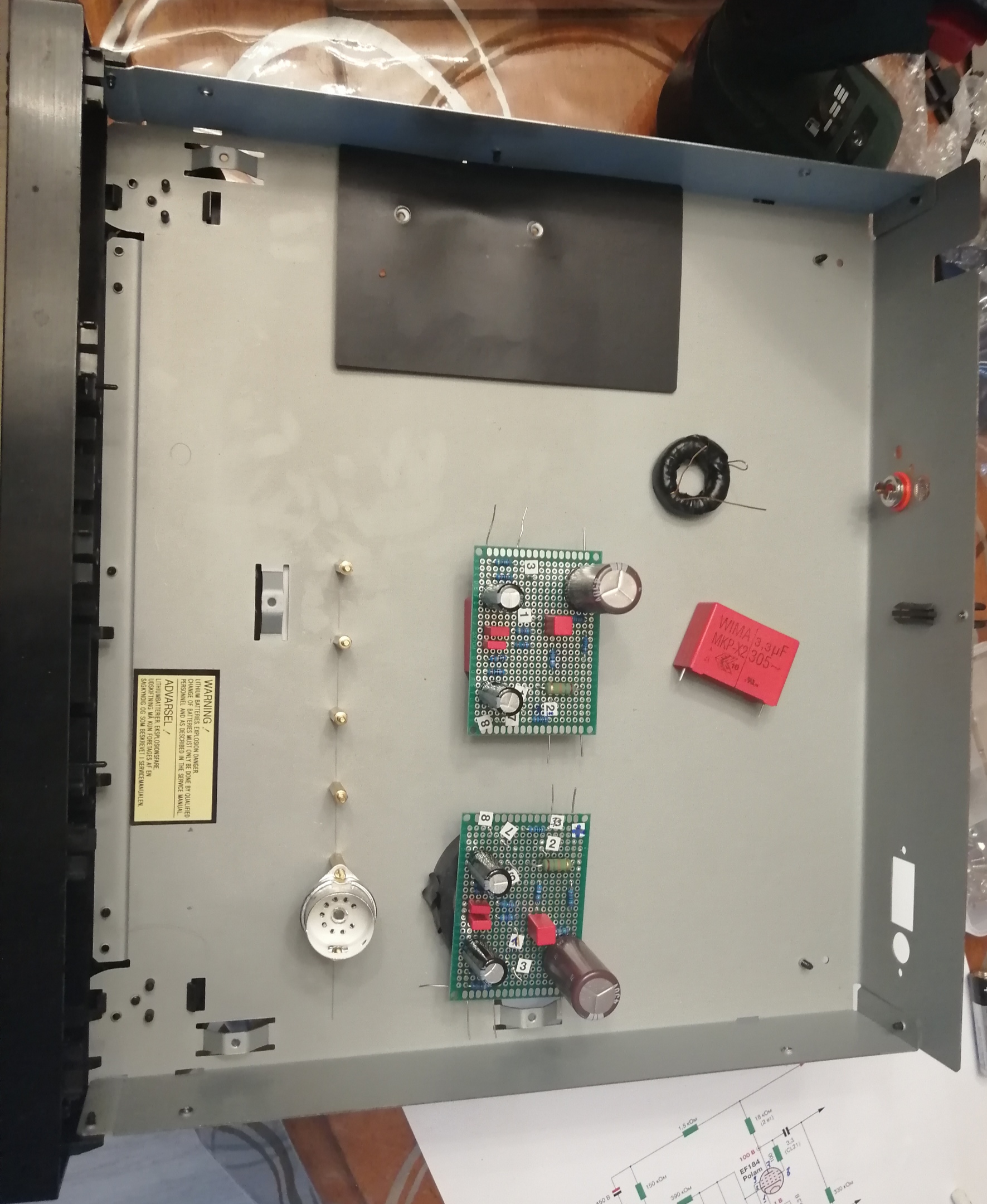

Дроссель намотан, два канала спаяны на макетках. Только 3,3мкф не влезли, будут припяны отдельно. На неделе должен подъехать ИИП и остальные лампы. Пока сделаю разводку проводов. Корпус, как видите, просторный. Пара входных коннекторов есть. Еще пара в пути. Накладочка вышла с киндерами на 3,3 мкф. Их приехало только два из трех. Те что WiMA на фото поставлю в платы. Дозаказал у китайцев CL21 на 3,3 мкф. У меня правда есть пара на 2,2 мкф тоже WIMA и на 1 мкф CL21. Можно ли их временно объединить для фильтра питания или лучше таки подождать?
Провод от земли идущей на накал ламп нужно так же в общую звезду заводить? Или там на иип разные трансформаторы и их лучше не объединять?

В этих ИИП источник накала уже заземлен одним выводом (то есть там общий вывод под пайку "минуса" высокого напряжения и "минуса" напряжения накала, всего три вывода/контакта).

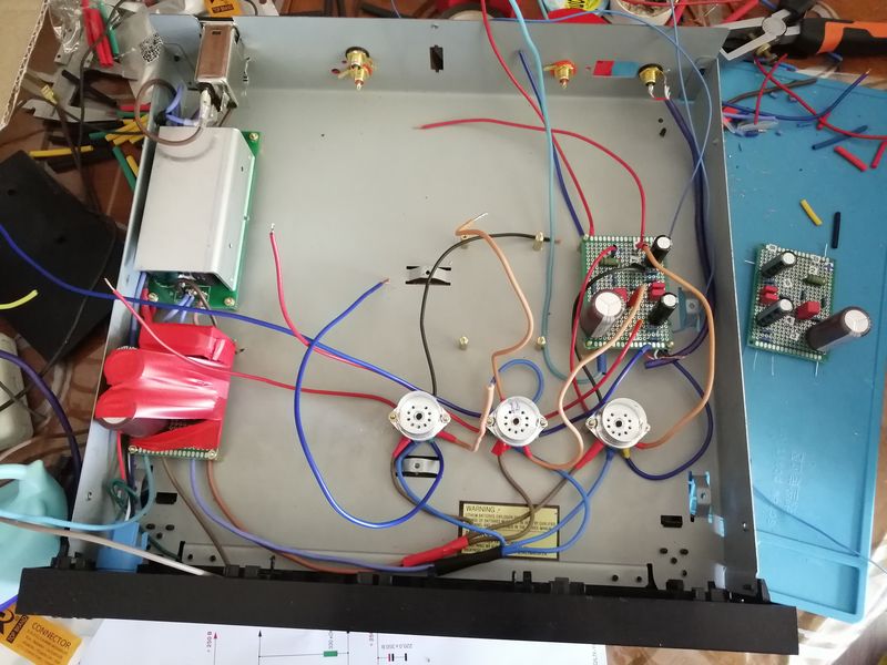

Глаза боятся, но руки делают. Питание установлено и подключено. Кнопку включения и ИИП уже проверил. Вроде бы всё работает на холостом ходу. Панельки смонтированы. Один канал уже собран. Думаю вечером собрать второй и уже протестировать по вашей методике без ламп. Вроде бы внутри усилителей экранированные провода не используют, но у меня есть под рукой, поставлю их. Экраны пока не припаиваю, если фон ловить не будут, то и не буду припаивать. Точку соединения земель сделаю недалеко от входных разъемов. Места в корпусе ещё завались, специально поставил блок питания подальше. В общем надюсь до конца недели запустить. И спасибо за ваши советы.

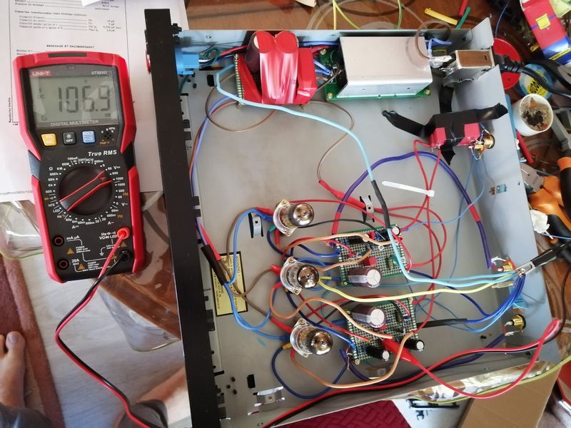

Собрал ночью устройство до конца. Проверил напряжения ламп. Результаты докладываю:
EF184
Левый канал - Катод 1,015В - Анод - 93,5В (далее соответсвенно)
Правый канал - 1,015В - 93,4В
ECC83
Левый канал 0,522В - 106,9В
Правый канал 0,515В - 109В
Я так понимаю есть перекос между лампами. Нужно ли его исправлять?

Отличное продвижение. Меня смущает разбросанный монтаж, не будет ли наводок. Это все таки фонокорректор, а у него большая чувствительность.
В общем, запускайте, а там видно будет. Перепаять на навесной дело не хитрое. Провода по входу и выходу скорее всего тоже надо будет экранировать.
Лампы довольно близкие по параметрами. По мне ничего с режимами делать не надо.

Полностью согласен с Михаилом: режимы ламп корректировать не нужно (т.к. разброс менее 5%).

Это считайте макет. Посмотрю что будет в наушниках и потом уже переложу и подвигаю.
Экран на кабелях входных есть, пока никуда не припаян. Вроде бы можно его тоже на землю отдельным проводом.
Выходные может быть совью в косичку.

Меня один момент смутил, я подключил к выходным клемам вольтметр и при включении питания на них переменка скачет вначале от 50в до нуля по мере прогрева ламп в течении где то секунд 20-ти. Этот нормально? Я не спалю вход у усилителя когда его подключу? Или это из за отсутствия нагрузки в виде усилителя и происходит?

Zav00lon писал(а): 15 апр 2021, 12:26 Меня один момент смутил, я подключил к выходным клемам вольтметр и при включении питания на них переменка скачет вначале от 50в до нуля по мере прогрева ламп в течении где то секунд 20-ти. Этот нормально? Я не спалю вход у усилителя когда его подключу? Или это из за отсутствия нагрузки в виде усилителя и происходит?
Именно переменка? Постоянки там в принципе быть не должно, там конденсатор на выходе.
50В - это дофига.

Подключил к усилителю, но без проигрывателя пока. Сразу услышал фон в правом канале. Выключил, проводом один конец примотал пока к экрану входного кабеля, второй конец на звезду в общую точку. Фон пропал. Теперь оба канала имеют одинаковый уровень. Послушал в наушниках, фона нет но когда прибавляешь громкость звук в наушниках похож на гул. Видимо это уже большая громкость. Вечером подключу проигрыватель. Есть ещё пара мыслей как переложить провода. Хотя возможно это и не потребуется.

В общем перепаял я земельные провода и убрал плюсовой провод под днище на время. Гул стал потише но не пропал. Шевелил провода, не помогло. А вот когда одной рукой пюкасаюсь провода сигнального а другой трогаю корпус, тотгул уходит совсем. При подключенном усилителе переменки на выходе нет.
В общем вижу два варианта решения. Первый, попробовать другой кабель питания. Тот что я использую сейчас с заземлением. Читал где то что заземление может вносить помехи. И второй, экранированный сигнальный кабель теперь уже на выход.

Проверил заземление, нет без него хуже. Думаю есть еще вариант. Я припаял конденсаторы выходные прямо на клеммы. И резисторы тоже конечно. Завтра попробую их вывесить в воздухе и посмотреть не получают ли они наводку от корпуса.

Ну у этого ИБП нет корпуса. Он сам приподнят внутри корпуса на латунных ножках. Я вот думаю не получилось ли петли, когда я отдельный провод кинул на накал. Т.е. на выходе ИБП три клемы под пайку. Одна для высокого напряжения, одна под накал на 6,3В и одна земля. Я отсюда от земли вывел два кабеля - один для для земли плат и один для накала. Накальные условные плюс соединены вместе в передней части корпуса, земли тоже. Просто судя по схеме Дмитрия от ИБП идут минус (синий) и плюс (красный). Ещё один момент смущает, что я возможно сделал неверно, это по схеме для фильтрации помех есть три конденсатора (два по 220мкф и один на 3,3мкф), я их разместил на макетке и земельный провод у них общий идущий в общую точку, Я вот думаю, можут нужно было не один, а три провода в общую точку? От каждого конденсатора в отдельности?
Вот нарисовал на схеме как сейчас сделано.

В общем всё оказалось не так плохо как казалось. Я конечно перепаял земельный провод от накала и ещё на выходном кабеле, но фон на самом деле на громкости прослушивания не слышен. Если выкручивать уже до неразумной громкости - то да. До этого всё нормально. Масса на пластинке куда шумнее. Проверил уже на нескольких пластинках, одно могу точно сказать - он явно усиливает больше чем встроенный в мой Technics. По характеру звука пока не понял. Вечером попробую ещё, ну и попробую записать несколько треков всем известных и разных жанров с лампового фонокорректора и с встроенного в Technics. Могу сразу не афишировать где какой, что бы проверить кому что понравится больше.

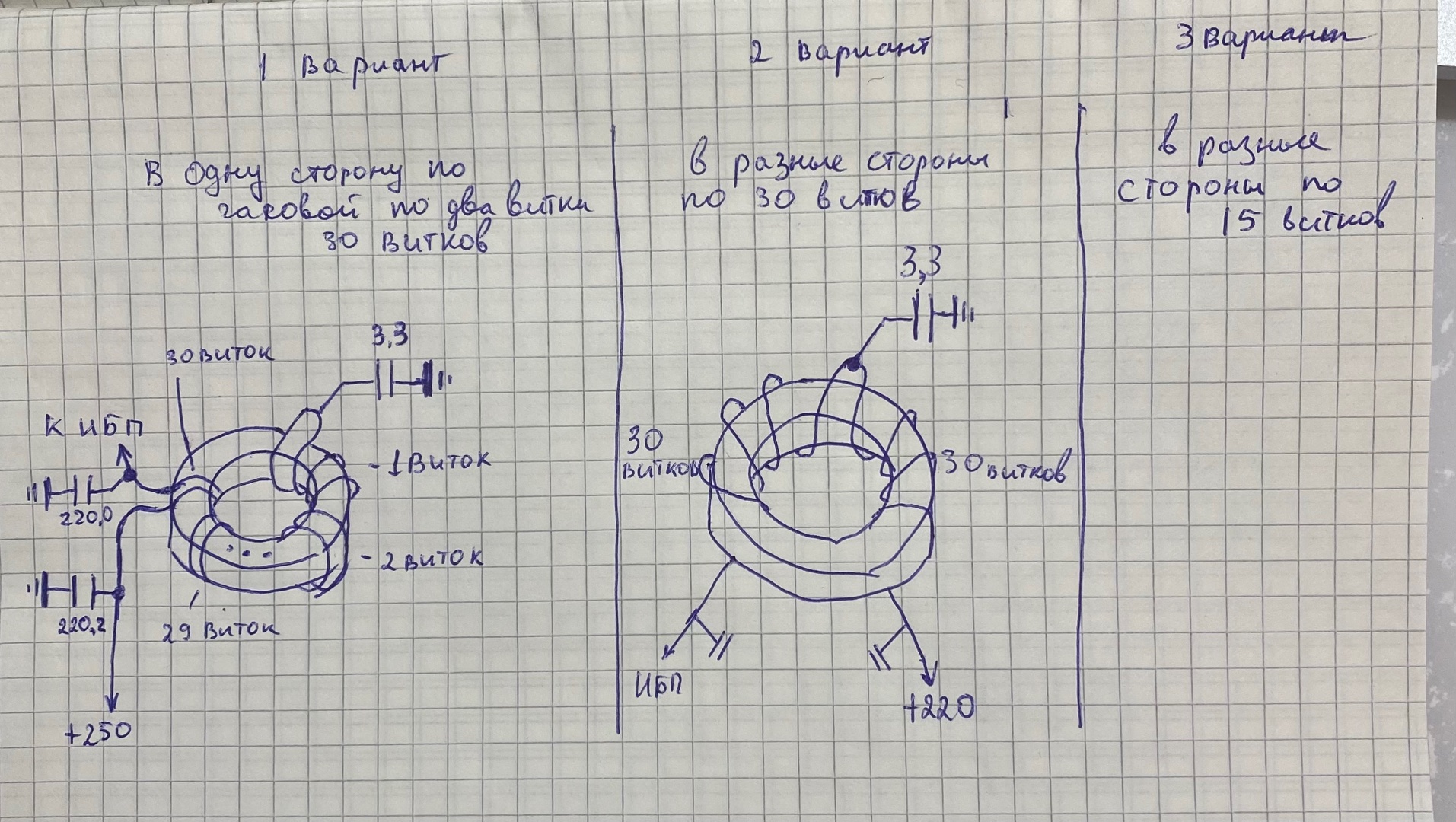

ферритовое кольцо диаметром 3 см, 30 витков в два провода 0,5 мм. Два конца (условно – начало обмотки) соединены вместе и через конденсатор – на общий провод, два других конца (условно – конец обмотки) – к ИБП и к фонокорректору (тоже с конденсаторами на общий провод).
Застопорился на моменте с намоткой ферритового кольца. Как вариант намотки правильный?
Попробовал изобразить, чем объяснять варианты. Надеюсь понятно нарисовал. Или нет верного?

Первый вариант

Якщо суто за малюнком — обидва варіанти тотожні. Хіба що перший простіше у виконанні.
