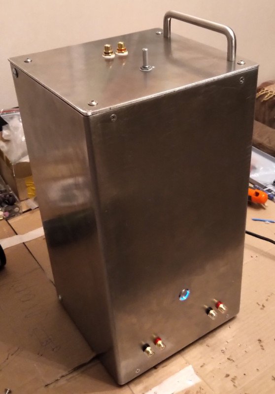

Наверное помните какой у меня корпус для Худа. (ну, с двумя ручками :D )
Я думаю как лучше для него обеспечить обдув для летнего периода: внутри установить вентиллятор (думаю малоэффективнр) или внешний, с регулятором оборотов и независимым питанием? Спрашиваю так как у многих есть опыт эксплуатации летом. Т.к. это все таки А -усилитель, может достаточно внутренней циркуляции воздуха?

Я бы вентилятор через термостат подключил, типа такого .

Смотря как реализовать охлаждение... Внутренний вариант , с вентилятором большого диаметра , использующим всю внутреннюю полость в качестве воздушного тракта, с входной "щелью" у одной крышки и выходной щелью у другой... Будет - более, чем эффективен и наименее шумен.
К тому же, потребует минимальных внесений изменений во внешний дизайн корпуса.

Внутри возможно перекрыть вентиллятором 25-30% полости. Будет завихрение. А снаружи я имел ввиду вентилятор как в БП компьютера (12-14см) на вертикальной стоечке с регулятором оборотов, обдувающий сзади радиатор. Совершенно независимый от усилителя. Типа такого:

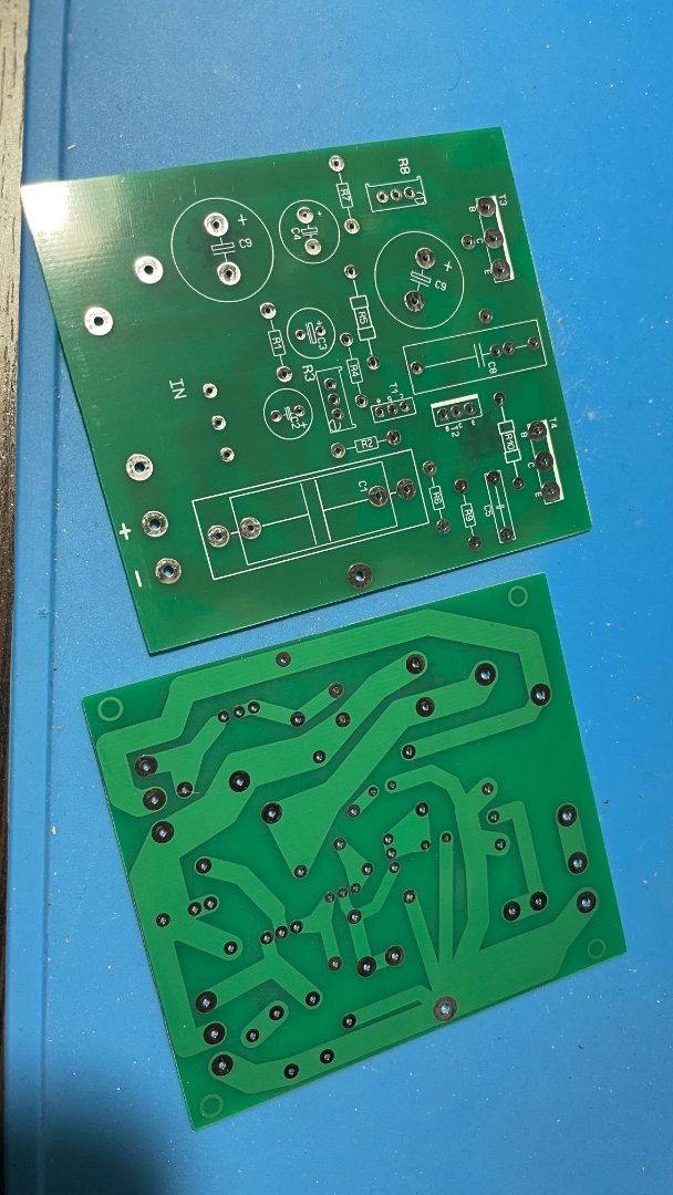

Остались 2 платы для JLH1969 своей разводки. Писать в личку

konog писал(а): 21 июн 2023, 06:52 Остались 2 платы для JLH1969 своей разводки. Писать в личку
Еще актуально?
Личка еще не работает (

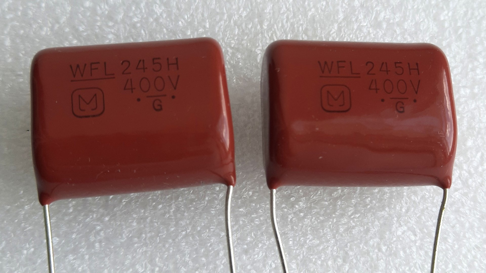

Ramirez10 писал(а): 29 июн 2023, 22:56 ...вхідні конденсатори - в старому к73-17 (індія ) 1мкф 63в
Справді Індія? :shock: Це якась люта екзотика... Можливо через них і було гірше?
Я в останніх Худах використорував ось такі поліпропіленові Панасоніки. Непоганий варіант.
