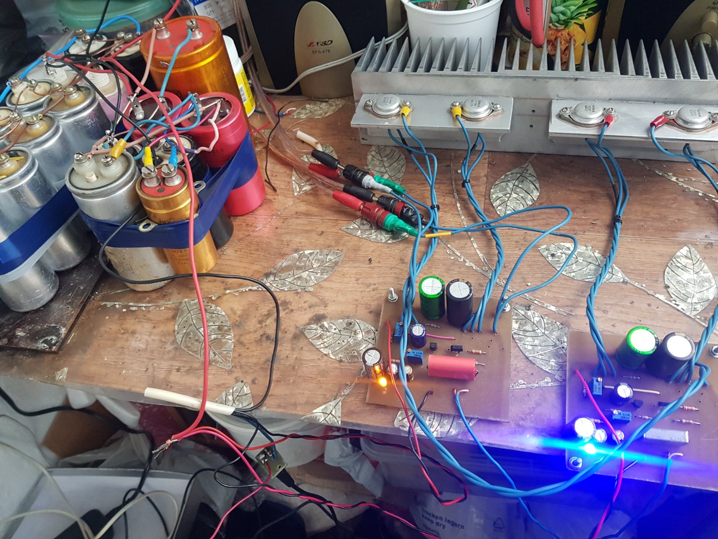

300 тисяч мкф. Фон відсутній взагалі. Трансформатор вмикається через плату затримки. В порівнянні з імпульсним блоком- менше бубнявості в загальній картині, більш розбірливий звук. Чіткіший я б сказав.
Також на одному імпортному форумі вичитав про використання в якості драйвера транзистора 2sd882. Було в мене три таких. Fairchaild. Не китай.
Спробував- нічого хорошого. Не сподобалося.

У імпульсному блоці емність по входу, через вищу напругу енергії на кожен мікрофарад буде значно більше, вонга зростає в квадраті від збільшення напруги. Того замість оттої купи раритетних банок можливо краще було б використати імпульсний блок 300мкФ по входу, що булоб то саме , що ваших 80000мкФна виході. Але це не точно.Ramirez10 писал(а): 22 окт 2023, 08:01bySous писал(а): 20 окт 2023, 23:10 ваш 82000мкФ на 18В еквівалентно 270мкФ на 320В , якщо я нічого не переплутав.
Вигідніше конденсатори ставити на високу напругу.
Нічого не зрозумів. До чого тут висока напруга? Мова ж не про ламповий апарат!
82тис це досить немала ємність. Навіть для класу а. Але ж ніхто не казав що буде лише він один.
[/quote]
Поруч з тією купою лежить якісний імпульсний блок 19в 3а. З цим блоком Худ працює відмінно. Ні щуму ні фону. Але звучання відрізняється в гіршу сторону.
Проте уе все експеременти. Під тим же столом стоїть Худ 1969 -це мій балконний варіант. А основний мій- jlh2003 . Обидва з трансформаторним живленням, розділеними обмотками. Худ 69 з активним фільтром на tesla kd502, Худ 2003- з CRC фільтром.
[/quote]

Справа в тому що струм звукової частоти замикає коло через оті конденсатори, що стоять на виході БЖ. Струм не може пройти до вхідного конденсатора. А тепер міркуємо. Конденсатор - то певний фільтр який краще пропускає вищі частоти чім низькі. Це в теорії. А на практиці ця характеристика буде не такою гарною, як в теорії. Тому різні конденсатори по різному "звучать" будь де, де тільки проходить струм звукової частоти. А тепер подумайте якщо такий конденсатор стоїть в колі зворотного звязку? Його вплив буде набагато більший, а также інвертований якщо це негативний зворотній звязок.

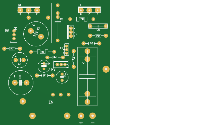

Re: Усилитель JLH 1969
Односторонние платы JLH-1969 на транзисторах TO-3 у кого-нибудь есть?
Нужен макет разводки - не сами платы.
Поделитесь пожалуйста рисунком!
У меня есть
Поделитесь?
- emon
- Сообщения: 176
- Репутация: 70
- Откуда: Irpin
Усилитель Игнатьева V3.
Платами или герберами?
- Сообщения: 388
- Репутация: 132
Герберами. Можно PDF.
