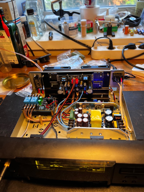

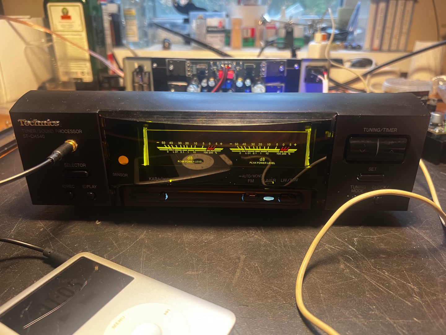

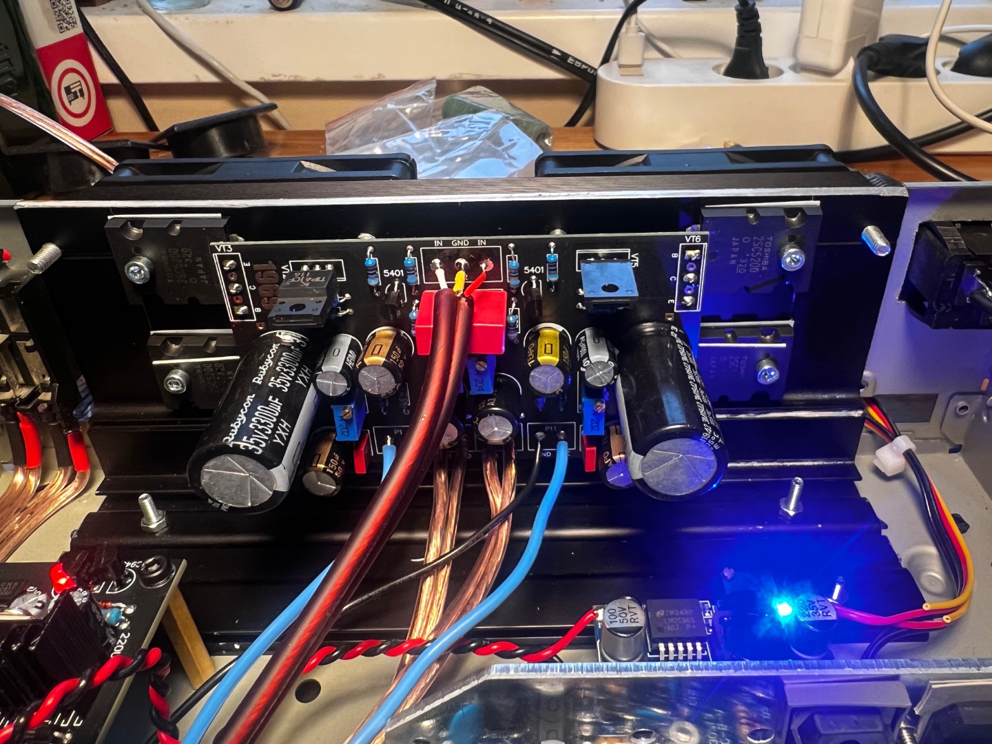

Re: Усилитель JLH 1969
Всем добрый день
Сегодня дособрал JLH 1969
Плата, с транзисторами 5200, россыпью
https://aliexpress.ru/item/100500305334 ... 3683411054
БП 24 вольта, правда двойных, использую одно плечо
https://aliexpress.ru/item/100500189427 ... 8039319389
Плата защиты
https://aliexpress.ru/item/100500146371 ... 6218144842
Стрелочки, куда ж без них
https://aliexpress.ru/item/100500127438 ... 5547261495
Корпус от мини системы Technics старенькой, тысяча рублей.
В итоге за несколько вечеров и 80 баксов получился отличный аппарат с претензией на аудиофильство.

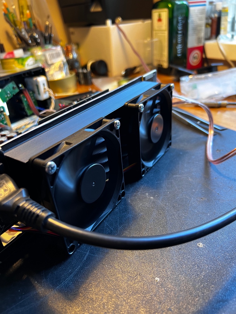

Ток покоя поставил 1,8 ампера на канал. Грелся адски. Пришлось на попу прикрутить два вентилятора по 100 рублей, 90 мм. С ними градусов 40, не больше, померять нечем.
Звук классный, играет у меня в гараже, 50 метров прокачивает отлично.
Акустика безродная, с авито.
Следующий шаг - сделать акустику на 166 фостексах, уже года три лежат на полке, все руки не доходили, не было кандидатов в усилители под такие динамики

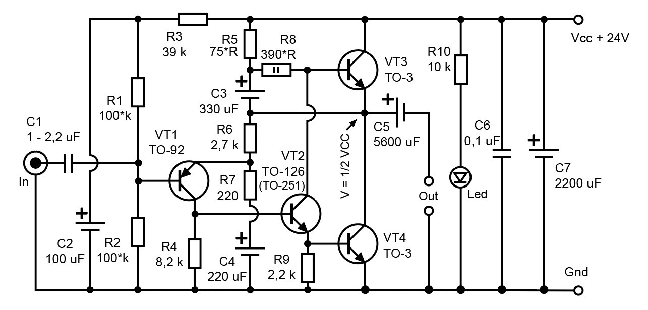

"Почему так дорого?"
Решил сделать классический Худ-1969 на полностью фирменных, но совершенно не на "аудиофильских", а на обычных/среднестандартных компонентах. Магазином выбрал Mouser. Вот, что получилось:
Для одной платы усиления:
1. Постоянные металоплёночные резисторы Vishay MRS25 (0,6 W, 1%) - все, кроме R8. 9 штук по 0,35 € = 3,15 €.
2. Резистор R8 Vishay / Dale CPF (2 W, 1%) - 1 шт. 1,11 €.
3. С1 - входной разделительный полипропиленовый конденсатор KEMET F461BY225K160L, 2,2 uF - 2,38 €.
4. С6 - полипропиленовый конденсатор (шунт по питанию) KEMET PHE426HJ6100JR05, 0,1 uF - 0,61 €.
Электролитические конденсаторы.
Все Nichicon серии UHW (Low Impedance, 10000 Hour).
5. С2 - (100uF, 100 Volts) - 1,01 €.
6. С3 - (330uF, 50 Volts) - 0,72 €.
7. С4 - (220uF, 50 Volts) - 0,68 €.
8. С5 - (5600uF, 25 Volts) - 3,39 €.
9. C7 - (2200uF, 35 Volts) - 2,11 €.
Транзисторы.
10. VT1 - 0,59 €.
11. VT2 - 0,79 €.
12. VT3 - VT4 (MJ15001/03G) - 7,28 € x 2 = 14,56 €.
Итого: 31,11€ для одной платы.
Всего: 31,11 х 2 = 62,22 € (для двух каналов).
Плюс 20% налог (12,44 €) = 74,66 €. (Не платить нельзя).
Плюс конский ценник на доставку (60 €).
Она на Mouser фиксированная и вариантов нет - почтовые службы разные, но цена одинаковая.
По крайней мере у меня при заказе было именно так.
Итого: 134,66 €. (!!!)
Это просто детали для двух плат - в цену не входят сами платы, алюминиевые уголки, прокладки и пр.
Даже без этого всего получается в 9 раз дороже, чем стандартный китайский кит-набор с Али (15 €).

Вибирайте діджикей
Там при замовленні на більше ніж 60€ маєте безкоштовну доставку до Європи. Шукаєте знайомих в Польщі чи Німеччині і замовляєте туди.
Збирав також на якісних комплектуючих то також був здивований вартістю, але воно того варте!

Смотрел. Но на тот момент у них чего-то не было, а на Mouser было...

Хочу попробовать сделать мини-Худ-1969 на транзисторах ТО-220 с выходной мощностью 2-3 Ватта на канал и с соответствующим потреблением. Питание: 12 Вольт, ток 0,8 - 1 Ампер на канал.
Суть "идеи" - мне не нужна выходная мощность 10 Ватт на канал с потреблением, допустим, 50 Ватт на канал.
Меня вполне устроят 2 Ватта на канал - в пять раз меньше. Но и общее потребление усилителя я тоже хочу снизить до 10-15 Ватт на канал.
Всё это, разумеется, без последствий для качества звучания.
Возможно?
Возможно?

Думаю нет

когда хочешь понизить напряжение питания усилителя - всегда нужно помнить о том, насколько эффективно усилитель это напряжение использует. С Худом-69 не знаю, а Худ 2003, к примеру, недодаёт вольт 6 в нагрузку. Итого имеем: напряжение питания 24 Вольта, допустим. Из них 6 не доходит до нагрузки. Итого, нагрузка получит 24-6=18 Вольт размаха напряжения. А если мы понизим питание до 12 Вольт - то нагрузка получит 12-6=6 Вольт в размахе. Т.е. понизили питание в 2 раза, а напряжение на выходе упало в три раза в нашем примере.
