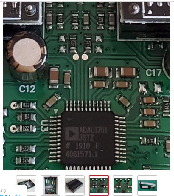

Кстати, обратите внимание - на борту комплексного решения есть DSP-процессор ADAU1701 https://www.analog.com/media/en/technic ... AU1701.pdf
В нем дофига всего напихано - там и ЦАП и АЦП и микроконтроллер какой-то программируемый - не совсем понятно зачем они его туда всунули, если выходов все равно всего 2 и всего один УМ? Было бы там 3 усилителя - можно было бы триампинг замутить + используя АЦП аналоговый вход для оцифровки добавить - крутизна бы была)) А так как сейчас - непонятно его функция, подскажите кто в теме - де собака порылась?

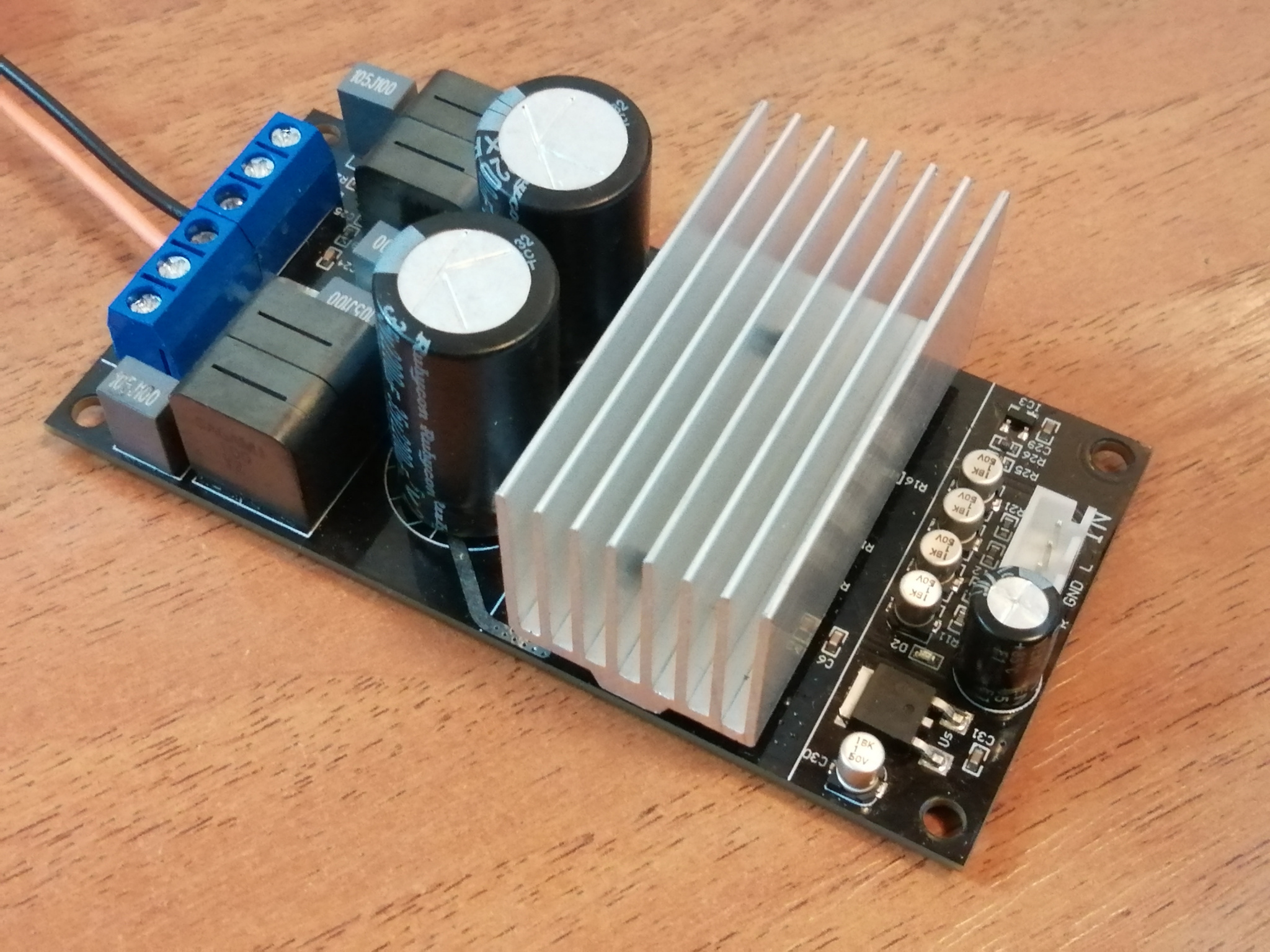

Получил я плату на TPA3221, прослушал, меня не впечатлил. Думаю 3250 будет все же поинтересней.

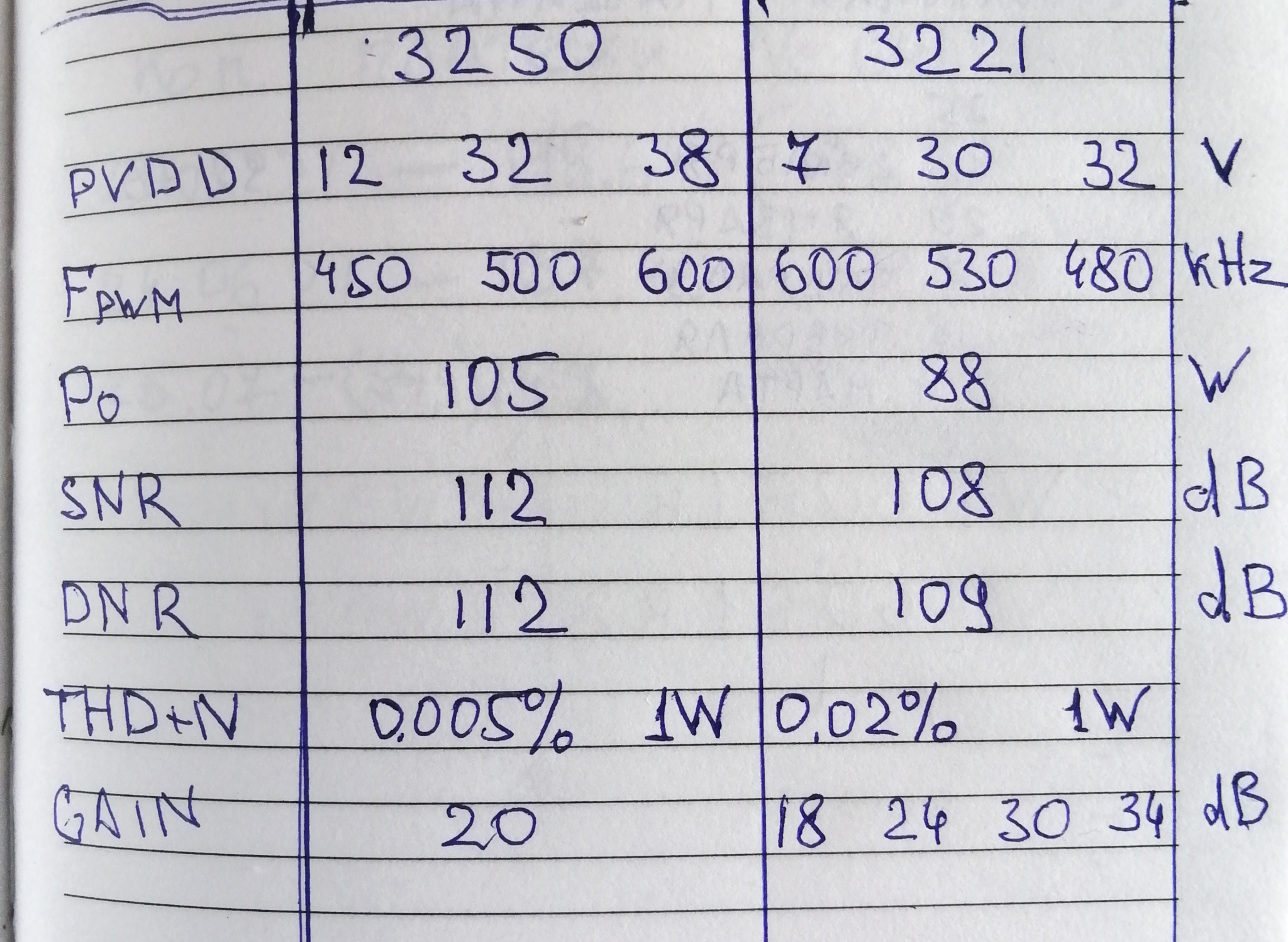

А это для сравнения некоторых параметров из даташита.

Вчера глянул термокарту на сабже. Плата на столе (без корпуса), питалово 32V, без сигнала на входе, но выходы подключены к нагрузкам. Полчаса прогрева и прошёлся пирометром. Самые горяченные "печки" - это не чипы, а выходные катушенции, от 68°С самый прохладный, до 72°С на самом тёплом из дросселей. И рядом впритык от них греются "бочата" (главэлектролиты). И это всё в наглухо закрытом корпусе. Опщим луноликим брателлам надо бы руки вырвать, за такую тепловую "культуру" проектирования. Отключал нагрузку от одного из каналов, для сравнения со вторым. Разницы не было, дросселя грелись так же, аки печки.

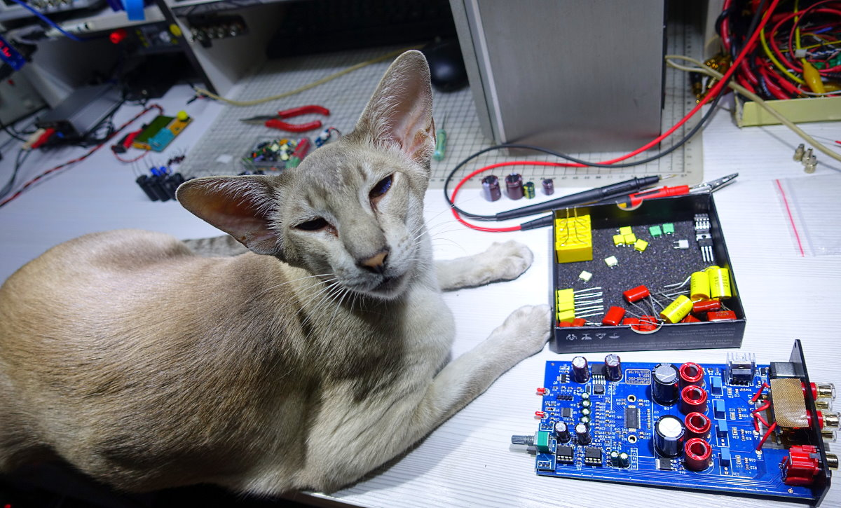

Готовлюсь к тюнингу сабжа.
В блоке питания заменил напругозадающий резисторик для регулируемого стабилитрона LT431, на многооборотный подстроечник, тупо приклеев его к плате и радиатору.
Съездил в радиомагаз с прибором и списком, за мелочёвкой под замену. Ну а поскольку хозяйка сети радиомагазинов моя давняя знакомая, то обслужили по VIP протоколу, усадив в подсобке и принеся со склада целые коробенции с требуемыми номиналами. Пол-дня сидел и выбирал из сотни кондюков каждого вида всего пару, или 4 штучки, но за то с равными емкостями и самыми минимальными ESR. Только для экспериментов с выходными неполярными кондюками, взял 6 видов по 4 штучки. Все ровнёхонькие получились, хотя в коробках из одной партии были заметные разбросы. Люблю прецизионность, и хорошо когда есть возможность такого выбора из кучи.
Опщим приготовился к злостному тюнингу, методом паяллинга и напиллинга, абсолютно нового и прекрасно работающего усилителя мощности звуковой частоты.
Неужели и без того шикарный звук, может стать ещё лучше? Чот прям вот не верится. Но поскольку есть электровакуумный оловоотсос, паяльная станция и все для этого сопутствущее, то отчего бы и не тюнингануться? Тем паче, что цена вопроса по сути копеешная. Даже если вдруг и крякнит усь, то не вопрос купить ещё пачку таких же.

Проделав половину тюнинговых работ по сабжу, включив и послушав, впал в прострацию от постигшего уныния.
Звук стал хламом, а ведь из коробки был очень хорошим. Сменил пока только твёрдотельную релюху по питанию, все электролиты по питанию (и добавил снизу блокировочные плёночники), а так же переделал делитель регулятора громкости, ну и запитал всё это с более мощного импульсника, Басы немного прослабли, а ВЧ как буд-то тремя слоями целлофана окутали.
- Стаж: 7 лет 5 месяцев
Уберите пленочники.
Для начала, не торопитесь с выводами... Боюсь, что я опоздал со своими рекомендациямиCarwizard писал(а): 30 июл 2021, 19:03 Проделав половину тюнинговых работ по сабжу, включив и послушав, впал в прострацию от постигшего уныния.
Вообще, Вы, (впрочем, этим , грешен и я) - нарушили все существующие каноны апдейта!!
Вы, вольнули все возможные изменения, доступные из сети , все - и, разом!! Пойди ка, теперь, разберись, что и как!!

Электролиты для питания были выбраны фирменные, на бочки конкретно серия ZLH от Рубикона. Штатники были по 1800 мкф, сейчас установил по 2200 мкф, так как по 3300 уже не вписались по высоте. То есть везде на кондеях увеличил не только ёмкость, но главное снизил ЕSR, так как сличил с изъятыми штатными.
Звуковые электролиты менять не буду, так как с завода установлены гораздо лучше, чем я смогу у себя отыскать им для замены. Там и так стоят фирменные с маркировкой лоу-ЕSR.
Плёночную блокировку по одному отпаивал прям во время прослушивания. Ни малейших изменений нет, что стоит блокировка снизу питающих электролитов, что нет её, вообще бары бир. Причём ставил оригиналы от Вимы, и от иных ЮСА брендов, с предварительным подбором и замерами. Ноль эмоций по звуку.
Электролиты перед установкой я уже формовал, и погонял более суток на усилке не выключая, прежде чем начать слушать.
О переделке БП я выше уже сообщал, и даже фотку показывал, что напруга поднята и 317-му стабу питающему ОУ, перепад в 4 В и так был обеспечен, а теперь уж и подавно.
В самый разгар перепайки прилез помошничек, не то советовать куда что паять, не то за своей порцией ласки:
З.Ы.-1
Нашёл и исправил косяк со звуком. Виной падения ВЧ оказались вновь добавленные кондёрчики по 200 пик, рекомендованные кем-то с соседнего борда, добавляемые во время комплексной переделки РГ. Ну мол ВЧ защита от шумящего чипа усилка. Бредятина короче, выкинул их и здравствуй родной звук тут же, узнаю оригинальный 502-й!
З.Ы.-2
Прочёл что автозвукеры почему то облюбовали себе 502-й для инсталляции в авто. Странно, неужели будут кормить его доп-преобразователями? Ан нет, от штатных 12В. Дай думаю попробую и я от 12 В запитаться. Перекинул питание с подготовленного ИИП обратно на лабортаторник и стал на ходу понижать питалово. Снизил до 12В, ещё и ток ограничил парой амперок. Усил как отлично играл так и продолжил, вообще без нареканий по звуку. Странно аж прям стало. Большим бонусом самоизлечился адский перегрев компонентов, усил остыл до комнатной температуры, что выходные дросселя, что сам чип.
Но поскольку на ОУ при этом так же понизилось питание, то решил вернуть напряжение общего питания до рекомендованного с завода 24В. Жара компонентов подросла, но в пределах терпимого, не столь адски, как было при 32 В - там совсем уж страшный перегрев был.
З.Ы.-3

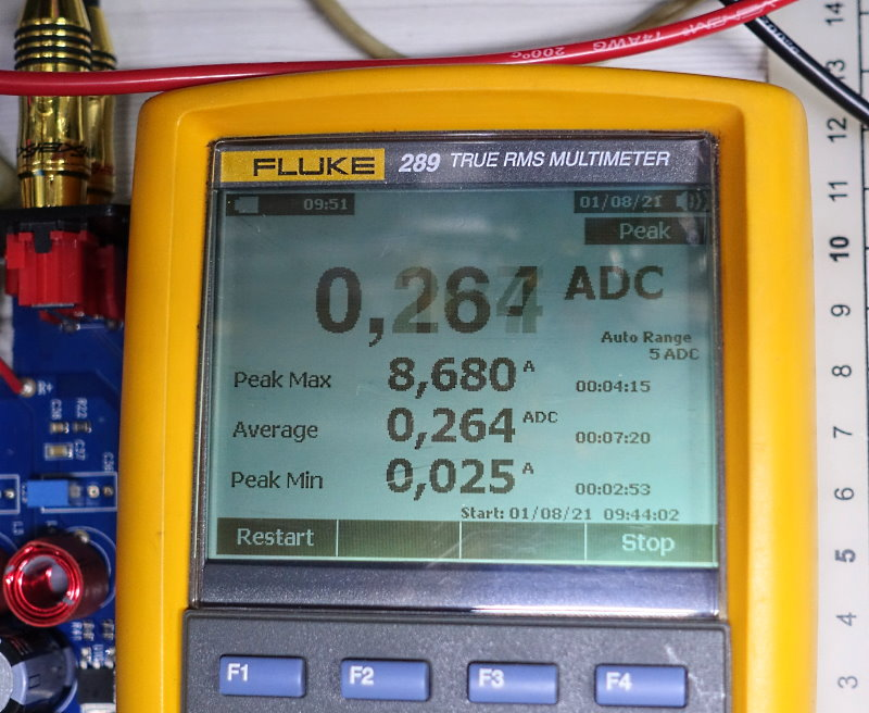

Среднее потребление на полняке, вижу по лабораторнику не вышее 0,3-1 А, при 24В.
Странно, а зачем тогда советуют брать крутые мощные ИИПы, аж по 15-20А?

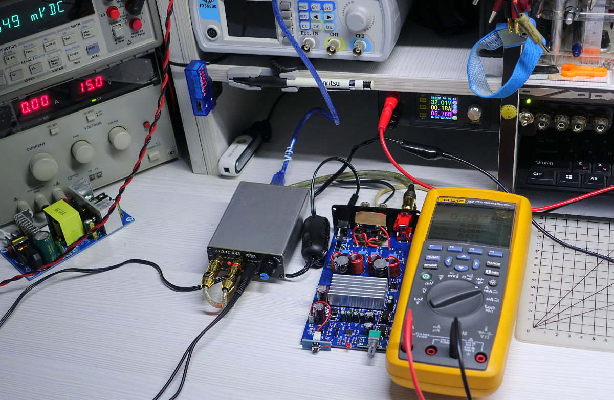

Решил замерить импульсное токопотребление усликом на предельной мощности, (на зело драйвовом с басюками муз.материале), которое обычно не умеют отслеживать большинство тестеров.
(между ЦАПиком слева и платой усилка, на кабеле питания виднеется добавленный феррит-фильтр, в который удалось уложить три полных витка кабеля)

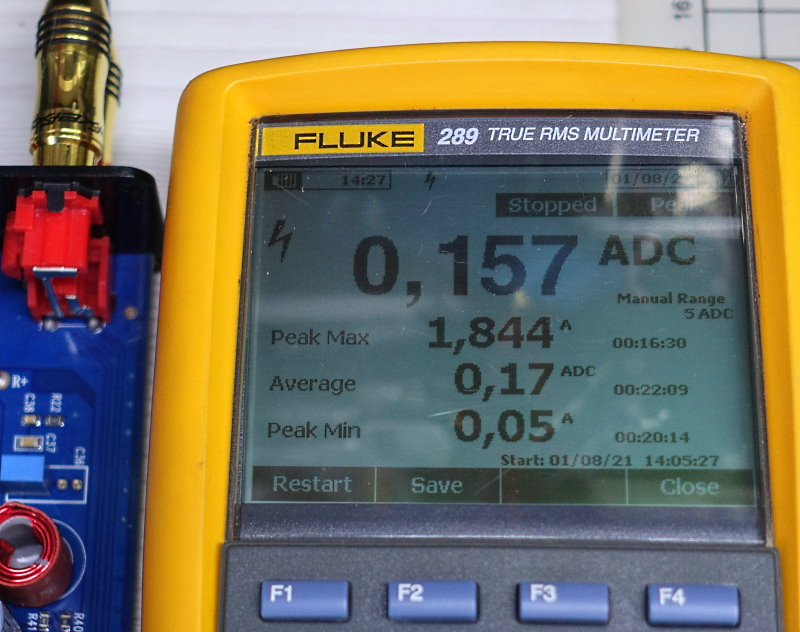

И вот что вышло по импульсному току:
На рекомендованном с завода питании 24В, короткие токовые броски не превысили 1,9А.
Так что штатного БП на 4А, было бы более чем достаточно.
Но при питании в 32В, хотя средний ток так же не большой, но вот пиковое потребление тока на самых злобных басах подскакивало аж до 8,6А. Так что тут БП на 9А выходит не лишним, да.

Самые токопотребляемые элемкнты в данной схеме - дроссели. Независимо от уровня входного сигнала дроссель гасит сигнал ШИМ, примерно равный напряжению питания, отсюда и разогрев. И еще повышение питания меняет частоту ШИМ.
................. ........... / MIN / TYP / MAX
питание........... / 12V / 32V / 38V
частота ШИМ / 430 / 450 / 470 kHz
Вообще, Рубикон - это рабочая лошадка Японии, добротный, ответственный производитель. Выдающихся собственных разработок , как таковых, и не имеет... Для ремонта - очень даже подходит, для апдейта - как бы , и нет:-(
А кошак у Вас - зачетный! С таким помощником можно , не то что, 502й уработать, а и пирамиды превратить в шары
В общем и целом, дела у Вас - идут хорошо. Главное, что Вы, вполне отслеживаете наступающие изменения в звуке (в данном случае, отсутствие таковых... и это - тоже результат) .
На счет зеленых китайских электролитов , Вы, правы - это хорошие литы. (по замерам, они показали очень приличные результаты в широком частотном диапазоне, где обычно сливаются и самые именитые , как правило - уже , на 10кГц... Не случайно, видимо, производители выбрали частоту измерений для параметров в 120Гц!
) Другое дело, что в Китае уже начали подделывать подделки (прошу прощения за тавтологию), еще заметил такую фенечку... многие торгаши процветают на коммерции отбраковки с предприятий
И нельзя сказать , что брак промышленного стандарта - это - однозначно - не применимо для наших, военных целей.... нет - нужно смотреть в каждом , конкретном случае..., однако - хотелось бы , чтобы не приходилось что-то смотреть, хочется обычного, человеческого счастья, чтобы - купил, впаял и офигел!
Короче, начните все с начала (кошак поможет), только , на этот раз поэтапно и вдумчиво.
А генерально - если Вам нравится штатное звучание зверька, может и нет необходимости его нервировать , выворачивая ему ручки и ножки?
Я , этим занялся, поскольку , ряд моментов в звуке - мне, реально не нравился (хотя , сам звук , в общем - меня впечатлил, даже - шокировал на фоне моей более именитой аппаратуры). Главное, что мне не понравилось (не правильно выразился - не не понравилось, а были выявлены некоторые недостатки в звучании , с применением "микроскопа"
- это, некоторая "предсебелянтность в звучании высоких, может в ней и заключается обаяние 502го..., однако - я не люблю намеков в звуке, поэтому и занялся допиллингом. Теперь и не знаю , доволен ли я, результатами...., поскольку звучание 502го теперь, впритык приблизилось к звуку моей другой , более именитой и дорогой аппаратуры..., но к счастью, все же остался индивидуальный почерк класса Д (больше всего я опасался убить, именно его).
Во всем процессе допиливания 502го , я , никак не ощутил влияние замены мощного полевого ключа - от слова - совсем... (правда, пытливый ум и тяга к умственной мастурбации , и здесь отметилась
, есть основания предположить, что снижение сопротивления открытого канала, как параметра , начнет оказывать значимое влияние, только - после перехода через определенный, пороговый рубеж.... мне , почему-то кажется, что таким рубежом являются 10 мОм. (мне удалось отыскать и заказать транзюк с 20 мОм, с меньшими параметрами - не нашел
). При снижении параметра меньше - получим эффект - значительного повышения линейности параметров. Осложняется дело тем, что в 502м применен транзюк типа - P канал, номенклатура подобных приборов - значительно беднее , чем N-канальных и , соответственно, параметры их, так же , значительно беднее
Ладно.... что-то Остапа понесло....
Все у Вас, нормально и процесс допиллинга - проистекает - так же - нормально! (в общем и целом), поскольку на 1000 телодвижений , лишь - два, три - удаются по настоящему с успехом , и чувством глубокого удовлетворения.... в нашем нелегком, безнадежном хобби
Вы, просто, еще не выбрали лимит плановых неудач
Зато и радость от успехов будет - непомерна!

V63s
- Сообщения: 144
- Стаж: 5 лет 4 месяца
- Репутация: 23
- Откуда: РБ
сильно стеснен в вопросе нормального бытообитания -
- стройка - полным ходом.
А может это и к лучшему? Думаю у многих похожая ситуация.
Сейчас может форум читают инженеры из Техаса в надежде позаимствовать прогрессивные идеи, а через год нас же и поимеют ( предложат нам СУПЕРПУПЕРКВАЗИУСИЛИТЕЛЬ с фантастическим звучанием за такие же фантастические деньги)
Кто знает? Может и - так!
Мы, как бы - простые человеки, с простыми потребностями... (в общем и целом - уровень Техаса - это круто, это - вполне серьезно, однако, не нужно все идеализировать, поскольку и Техас, нас, иногда- кидает, слетав на Луну в Голливудской студии..
Возвращаясь к нашим баранам , должен констатировать - последняя моя доработка 502го, была - НЕ удачная.
Тупое наращивание энерговооруженности БП (я писал об этом, где-то , здесь....) - не привело к ожидаемому результату
, но дало мне обогащение дальнейшего углубления понимания..., что, уже - хорошо!)
Сыграла психофизиология...
(конденсатор от Крайслера - не может плохо ехать, забываем только, один моментик - а кто сказал, что это - Крайслер, Вам, изготовил, данную деталь подвески???)
Короче, после наращивания энерговооруженности БП к 502му, путем установки большей емкости... 24mF против 13,6 - прежних, произошло ожидаемое "оживление по низам". Это вызвало эффект "Вау"! Однако, прошли дни и наступило осознание, что подобный эффект вызван тупым увеличением емкости (до оптимальной), и всего лишь! Зато произошло явное ухудшение других показателей качества звучания.... как-то:
и микро и макро динамики , не только не улучшились, но и... где-то ...пострадали.
Короче, я, не доволен конечным результатом, зато - узнал, что для раскрытия потенциала чипа от Техасских ковбоев требуется, как минимум 20 000 мкФ в БП. (ну, и по мелочам.... писал уже об этом... Хотя - выносной БП , это и благо..., однако - без ложечки дегтя, и здесь , не обошлось.
- минимально-возможная длина проводников при максимально-возможном их, сечении)
Так же, хочу отметить, необходимость замены внутренних, смешных проводочков, идущих от платы к выходным разъемам на акустику. Хоть , и не принципиально, но лишнее падение напряжения - здесь, не уместно, если только, Вы, не решили организовать датчик тока
, в этом месте, для каких-то, своих потребностей.
Понемногу начинает подходить измерительная аппаратура, это - радует! Скоро смогу , не просто - лить в уши воду, коллегам, но и ссылаться на что-то более определенное:-)
