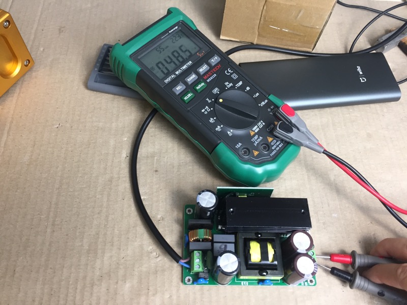

Приехал блок для усилка. Он небольшой, без нагрузки на дополнительном выходе 2x13.3 на основном 2x48.5

Alex писал(а): 09 сен 2020, 19:19 Приехал блок для усилка. Он небольшой, без нагрузки на дополнительном выходе 2x13.3 на основном 2x48.5
А если под нагрузкой, сколько на выходе, вместо 2x13.3 ?
И правильно я понимаю, там не 2x13.3, а просто 13+ и 13- ?
Под нагрузкой не проверял, по питанию двуполярное и основное и дополнительное.

Alex писал(а): 09 сен 2020, 23:36 Под нагрузкой не проверял, по питанию двуполярное и основное и дополнительное.
Но ему нужна небольшая доработка вот как это сделать видео от Юрия
Значит вы поняли, что нужно сделать. Объясните для глупых (для меня))
1. Поверх R65 припаять резистор 27кОм - ОК
2. ZD6 - ставим перемычку - ОК
3. ZD7 - заменить на стабилитрон 36В - ОК
4. "На той стороне стоит еще один стабилитрон, я не помню на сколько, наверное на 42В" - это просто информация или надо что-то менять?
5. "Вот тут (слева) конденсатор, он слабый, нужно поставить другой, но немножко жалко на эту ерунду" -- видимо по желанию
6. "Вот сюда точно нужно 50 вольтовый" -- какого номинала? Поверх или вместо?

salwater писал(а): 10 сен 2020, 00:18
Сейчас блоки поступают со стабилитронами ZD6,ZD7 15В.
Соответственно, если увеличить напряжение с +/-48до+/-53 - набегает суммарная разница 10В. Тогда один из стаабилитронов меняем на 24В, второй оставляем как был-15В.
Допаять резистор+ заменить стабилитрон - больше ничего не нужно.
Можно и так как вы написали-вместо одного из них перемычку, вместо второго стабилитрон на 36В.
По мощности все верно написали.
Чтобы получить на максимуме приемлемые искажения нужен запас несколько вольт.
Для 120Вт/4Ом будет sqrt(120Вт*4Ом)*1,41=30,89В двухполярного напряжения. + запас
Получаем +/-32 до 36В.
для 200Вт будет +/-42В
Для 300Вт+/-50В
тем не менее, это касается синусоидального сигнала.
Если выкрутить громкость до ограничения в 10-15% на том же напряжении питания мощность будет почти в 2раза больше.
ЗЫ
Если у вас АС более от 50Вт и выше- берите стандартный блок +/-48В без всяких переделок.
