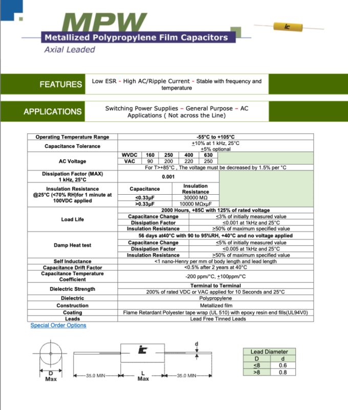

m-shara писал(а): 09 авг 2025, 14:31 Там же ось такий поліпропілен:
Audin 0,47x600V
Мабуть непогані і ціна адекватна. Мені сподобались поліпропіленові Панасоніки, коли підбирав на вхід Худа. Але бажано мати декілька різних типів. Якісь дуже дешеві поліпропіленові звучали дуже коряво, але для гітаристів саме такі норм.
Взагалі, причина зайвих призвуків може бути і в лампах. Різні в однакових режимах можуть звучати по-різному. Добре, що ви це чуєте - значить зі слухом у вас все норм ;) .

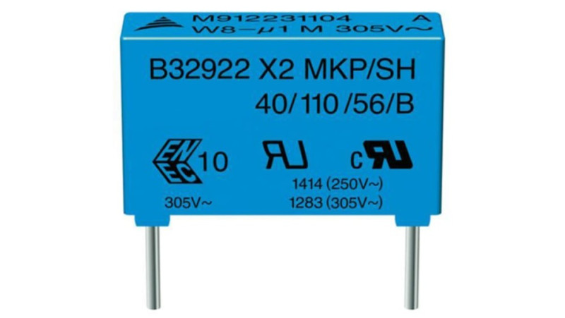

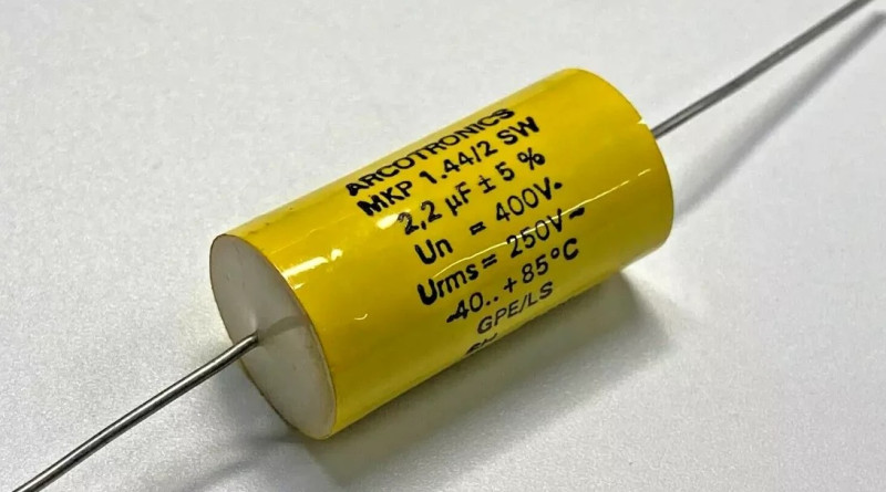

Мене жовтий колір трохи лякає, бо той "гітарний", що коряво звучав, був теж жовтий. Ось такий:
Сообщения: 1195
Репутация: 209
Adam писал(а): 09 авг 2025, 21:51 Мене жовтий колір трохи лякає, бо той "гітарний", що коряво звучав, був теж жовтий. Ось такий:
А мене на цьому жовтому лякає надпис, характерний для конденсаторів в силовій електроніці.
Сообщения: 371
Репутация: 128
Силова електроніка - це не завжди погано ;) .
Ось, наприклад, такі Епкоси багатьом подобаються, не дивлячись на...

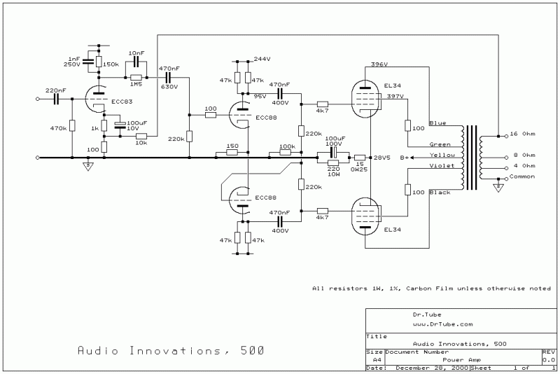

Цікаво чи може ця схема працювати в пентодному включенні? З тими самимими трансформаторами. І що з цього получилося б? В вихідному каскаді що потрібно змінити для цього? Я десь зустрічався із схемою, де можна було тумблером переключати із одного режима в другий. (а можливо то тріод - УЛ?). Якщо поставити перехідні конденсатори якісь якісні, то певно ще деякі потрібно замінити теж? Які?

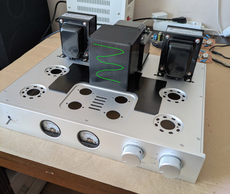

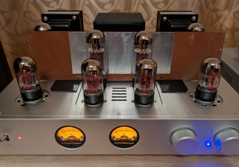

Вимушений передню стінку (зелений карандаш) захистити від тепла ламп. Вони виявилися на відстані 13 мм. Коли міняв схему розміщення ламп то зовсім про це не подумав. Та і центральний бокс не планувався. Якщо я просто прикручу на цю стінку блискучу залізну пластину чи цього буде досить? Можна звичайно підставити шайби для повітряного зазору, але це складніше.
Скажіть будь ласка, що дає таке рідкісне включення катодів вихідних ламп на загальну нагрузку?

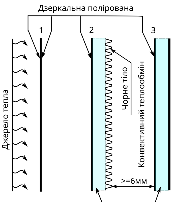

Встановлення екрану безпосередньо на поверхню кожуху трансформатору малоефективне. Тут треба враховувати наступне. Променева компонента теплового потоку пропорційна температурі випромінюючого тіла в четвертій ступені його абсолютної температури. При відносно низьких її значеннях (до 200 0С з мого досвіду) ця компонента має невелике значення, тут превалює конвективний теплообмін. Якщо використовувати тепловий екран, то розташовувати його має сенс максимально близько до джерела тепла. Відносно низьки температури джерела випромінювання передбачають довгохвильову компоненту випромінювання, що вимагає використання дзеркальної поверхні екрану (нікель, хром, гірше алюміній). Наприклад, просто краска білого кольору матиме коефіцієнт поглинання десь 0,2 проти дзеркального нікелю 0,02.
Практичне рішення схожої задачі було приміром таке. Розміри не вказую, залежить від конкретного випадку.
Екрани 1,2,3 — мідні, нікельовані, поліровані, чорне тіло — алюмінієва фольга анодована, закрашена нігрозином і пом'ята. Ідея в тому, що між джерелом і екраном 1, між екраном 1 та 2 екранування променевої компоненти, між екраном 2 та 3 — конвективний теплообмін. Сигнал температури джерела після такого екранування зменшувався десь на 60Дб при температурі джерела 200 0С. У вимірах використовувався професійний тепловізор AGA чи AGEMA, вже не памʼятаю точно модель, хоча це одна фірма, просто ребрендинг.
Питання теплових розрахунків в РЕА добре розглянуті у Дульнєва в «Тепломассообмін в РЕА»

Дякую за розгорнуте пояснення. Я так розумію, що мені досить поставити будь що, аби тільки тепло по прямій не гріло корпус фільтра конденсаторів. Я просто вставляв мідну темну пластину, вона була гаряча а корпус вже нормальний. Але ж то не гарно. Попалася мені відполірована якась бляшка із шпателя, от я і вирізав з неї. Тепер набираюсь відваги просверлити в ній і в алюмінієвому корпусі маленикі отвори під шурупи 1,7 мм.

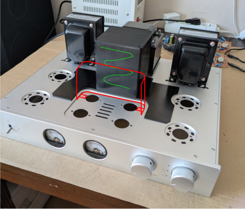

m-shara писал(а): 20 авг 2025, 10:21 Тепер набираюсь відваги просверлити в ній і в алюмінієвому корпусі маленикі отвори під шурупи 1,7 мм.
Ну, то вам вистачить тільки екрану 2. Одну сторону відполіруйте, другу навіть просто пофарбуйте в чорний колір. Є термостійкі в аерозолях з матовою фактурою. Додаткові отвори - може такий варіант?

Я вже міркував якраз про такий варіант. Але оскільки вушки кріплення екрану будуть на виду і щоб прикрутити ті болтики буде необхідно перевертати корпус. А ще кустарне виробництво,- то вийде не красиво. Хай вже та коробка буде трохи гарячіша, але не настільки як зараз. (В мене виникла ідея для спроби єкран просто приклеїти і подивитися чи варта реалізації задумка.)
Треба було трохи подумати перш ніж міняти розміщення ламп. І КТ88 можна будо б поставити, і нагріву не було б. Але ж в ту пору і не було плану ставити ту чорну коробку.

m-shara писал(а): 21 авг 2025, 08:52 В мене виникла ідея для спроби єкран просто приклеїти і подивитися чи варта реалізації задумка.
Та чому б і ні? Дешево і швидко — фольгоізол міліметри зі два завтовшки. До вісімдесяти градусів витримає легко. Для випробування і двостороннього скотчу вистачить.

Дякую що нагадали мені. Бо в мене є алюмінієвий "скотч". Ширина рулона 75 мм а товщина десь 0,2-0,3 мм. Якщо він приклеїться і від тепла не сповзе, а ще і запобігатиме нагріванню, то він і залишиться.

m-shara писал(а): 21 авг 2025, 16:57 Дякую що нагадали мені. Бо в мене є алюмінієвий "скотч". Ширина рулона 75 мм а товщина десь 0,2-0,3 мм. Якщо він приклеїться і від тепла не сповзе, а ще і запобігатиме нагріванню, то він і залишиться.
Ох, дивіться. Якщо це брендовий Scotch, ви його наклеїте тільки один раз, віддерти буде надскладно :o раптом щось піде не так. При випробуванні я б використовував його через якийсь проміжний шар. Колись, вже років з десять тому використовував щось на кшталт для проклейки стиків євроруберойда. Переклеїти було не-мож-ли-во, рвався руберойд :shock: , хоча він був на натканій основі.
Я оце трохи підстрахувався і наклеїв його на мідну пластину, яку просто поставив в проміжок. Більш як годину порацював і виходить добре. Скотч не нагрівся і коробка теж, але ж це все таки проміжна пластина. Я просто переконався що алюміній добре відбиває тепло і сам не гріеться.

От тут є помилка. Алюміній може і відбиває променеву, але якщо навіть цього і мало, його тепло розсіюється мідною пластиною. Тобто воно працює, функцію виконує, але за іншим принципом. А площа пластини у вас - най-най.

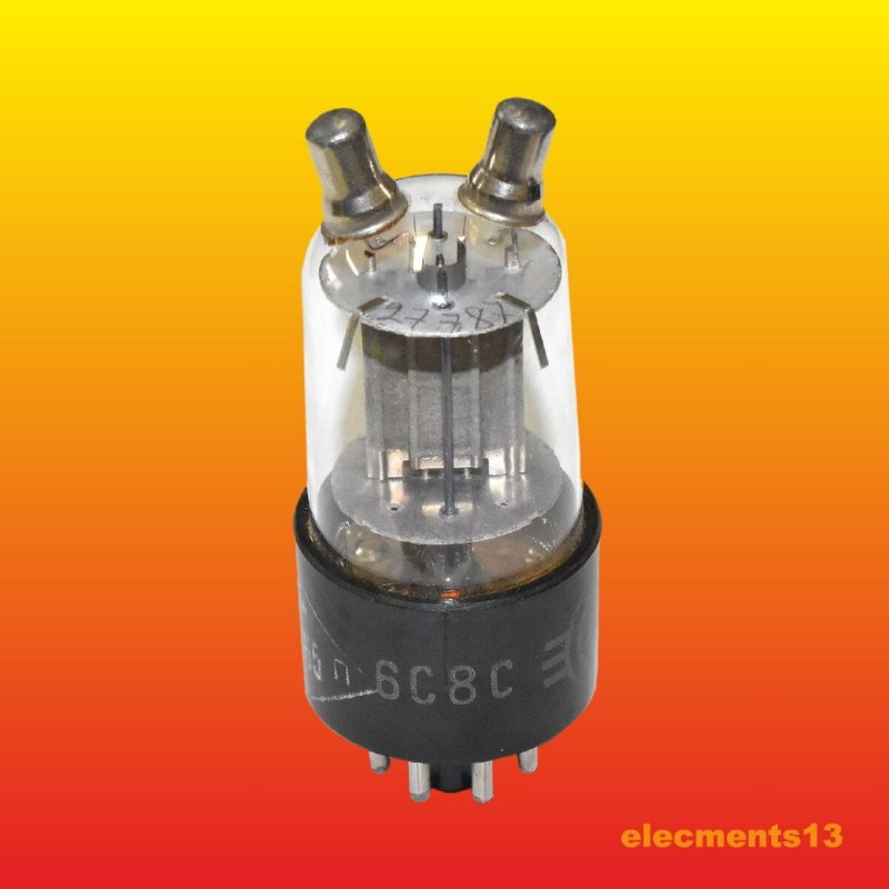

Якщо ж схему не змінювати, то з мого досвіду (не наполягаю) у перший каскад поставити лампу 6С8С (балон типу "заячі вуха"), а випрямлення напруги зміщення робити подвійним ламповим діодом 6Х6С або 6Х2П.
Сообщения: 1195
Репутация: 209
LinuxManiac писал(а): 22 авг 2025, 10:19 Якщо змінювати власне схему, це буде вже інший підсилювач.
