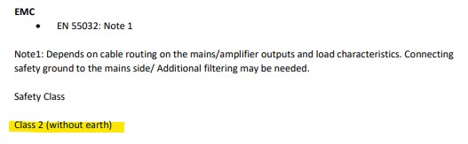

Можно и так. У меня платка стояла в фанерном корпусе до того как обрела алюминиевый корпус. Не фонила не звенела.
как здесь пишут соединение с корпусом может потребоваться для улучшения EMC.
И совсем не обязательно цеплять на землю. Электрики должны знать что такое Class 2

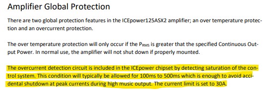

Meloman79 писал(а): 11 май 2021, 08:28 Может у меня глупый вопрос, но этому усилителю разве не нужно добавлять защиту колонок? Ни где не нашёл ответа и вот задумался.
это та самая защита?

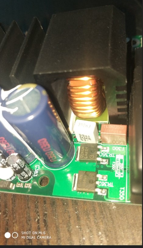

В общем нашел на вегалабе коммент товарища Rowel:
Купил на алиэкспресс 2 платы icepower 125asx2 у разных продавцов. Одну купил подешевле и она похоже б/у, вторую чуть дороже, она новая. Очистил платы от небольшого остатка флюса, подключил, прослушал. Звучат с неплохой детальность, но мало объема в звуке (некоторые это называют звук прилип к акустике). В итоге заменил конденсаторы в части бп (родные оказались 230 нанофарад, должно быть 330 нанофарад), зашунтировал конденсаторы в части бп (бп все же слабоват и может сгореть на большой мощности), в усилительной части заменил конденсаторы на 1000мкф с низким esr, заменил пленочные конденсаторы 470 нанофарад на wima и заменил полевые транзисторы на ipd35n10, собрал в корпус, поставил активное охлаждение чтобы плата не нагревалась (в стоке прилично греется и это не лучшим образом сказывается на характере звучания). Теперь вопросов к плате нет, звучит детально, объемно. Звук подаю через предварительный усилитель.
Но до конца не ясно, какие полевики он заменил, там на фотке вроде 4шт два большего размера рядом с кондами питания и два поменьше справа от трансформатора. Может кто подсказать? Я так понимаю шунтировать конды в части БП можно и 73-17 почти не многим они хуже вимы думаю, а емкость думаю 0.1мкф, или лучше другую?
Плюс думаю поставить предусил к нему от tale3ultra на lt1356cn. На меня очень сильно произвел впечатление этот преудсил. Плюс ОУ для него не такой уж и дорогой ~350р в чипдипе даже.
И на али у кого лучше брать? у Lusya? или Wishcolor?
зы может кто брал у офицалов 125asx2 ? если не трудно можно ли будет сравнить элементную базу с китайцем с али когда приедет?

Пришли два Айса 125 для мостовой схемы, вроде без следов пайки особо и без флюса, транзисторы и конды сфоткал. Посмотрим когда подключу насколько норм звук.

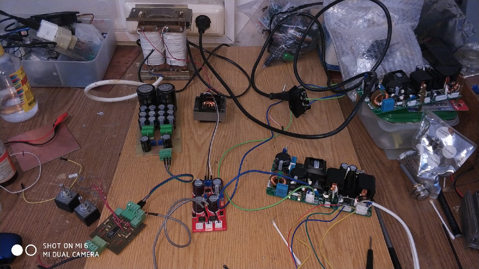

Собрал сегодня ice125, в btl режиме не запустился, потом проверил выход drv134 там между инверт выходом и gnd - 17вольт переменки, и так же между не инверт выходом и gnd 17вольт переменки, но между - и + выхода все правильно около 0.5В - мерил мультиметром, поэтому в реальности там больше (мультиметр то на 50гц переменки расчитан). Похоже drv134 битая. Или так и должно быть?
Затем собрал в сингл режиме, звук хорош. А если через пред на lt1356cn подключать, то звук еще лучше становится (по низам и средним, наверное даже лучше Lm3886 в мосте без интегратора).
Но высоких частот почти нету (я не ставил переменный рез на вход, т.к. он режет ачх на высоких)
может иза за паленой drv134 и 17 вольтами что то подпортилось? Или в чем может быть дело?
Завтра попробую другой айс и другую колонку.
Спасибо, если кто подскажет.

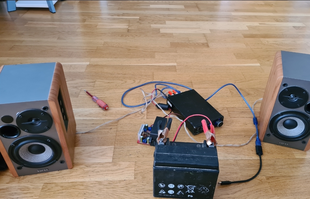

На данный момент у меня такой setup, акум на 12 вольт 10 ампер, к нему подключен повышающий модуль напряжения и далее уже усилитель d802c,впринципе всё работает, но в виду моей деятельности мне нужно это добро носить с собой,хочется так сказать улучшить звучание. Поэтому я подумал, что если взять цап E1DA 9038S Gen 2 и усилитель icepower,осталось только додуматься как запитать усилок.

Включил Icepower 125asx2 в blt режиме. Оказалось все таки старая drv134 битая. На новой drv все запустилось сразу и без проблем.
Итого: улучшились ВЧ за счет двойного КУ, басы стали еще лучше, поскольку мощности хватает с запасом и мощные эффекты усиливает без искажений.

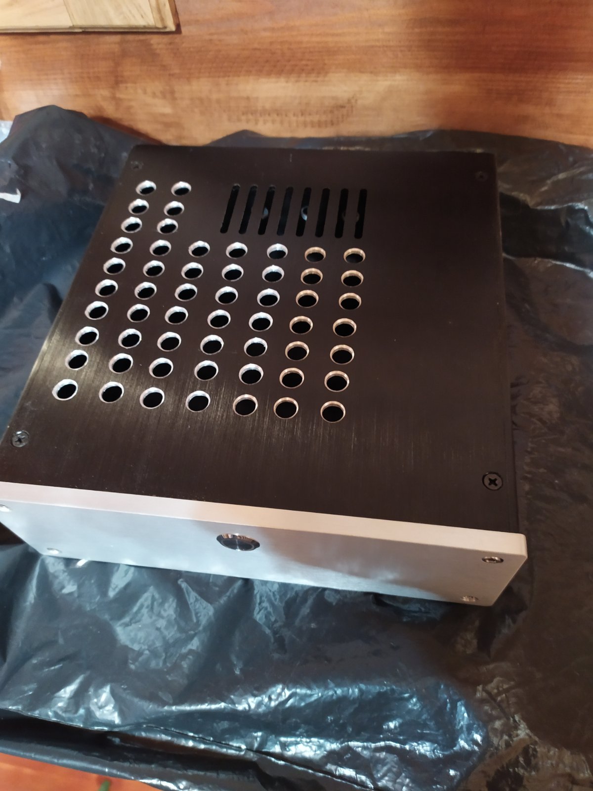

Собирал тут ICEPower 125 в корпус (нужен просто оконечник), и чет подумал да и не стал ставить ICExtend . подумав "Чем проще тем лучше" (хотя сама платка в наличии)
правда особо с миниатюризацией корпуса не мучался... какой был (примерно 200х250х70) в тот и поставил... только отверстий для вентиляции накрутил
