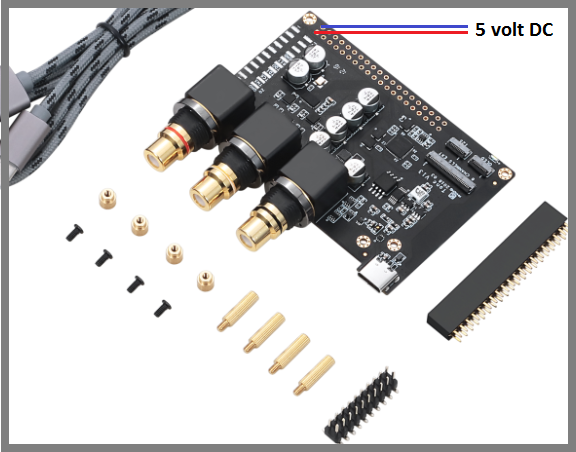

Подскажите, пожалуйста, а куда его (питание) подключать, на какие пины?
у меня generic версия
- Сообщения: 4385
- Репутация: 2930
Re: Тестируем звуковую карту Khadas ES9038Q2M USB DAC
А там на пинах разве нет надписей? Нужно глянуть, я свою дал послушать.

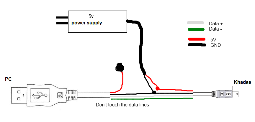

можно двумя способами подать дополнительное питание.
1. через переходник USB
2. через большую колодку
- usb power.png (39.65 КБ) 12292 просмотра
- 1000.png (193.71 КБ) 12292 просмотра

Сделал кабель USB как на картинке, почему то в андройде не определяется, на PC через этот кабель с ответвленным питанием все определятся.
почему ж такое, не подскажите?
в андройде есть плееры uapp и neutron
блок питания 5в 2а
очень хочется завести tone board от телефона напрямую, без всяких расберри итд
блок питания 5в 2а
- Сообщения: 4385
- Репутация: 2930
Не хватает питания от телефона. Нужно доп питание делать.

я сделал провод с доп. питанием как на картинке выше. телефон не определяет цап.
кабель рабочий, через сделанный как на картинке кабель цап вполне себе определяется с компа.
тут есть такие, у кого этот цап от телефона через кабель с доп питанием работает?
- Сообщения: 4385
- Репутация: 2930
Тогда, возможно андроид на телефоне не видит карту.

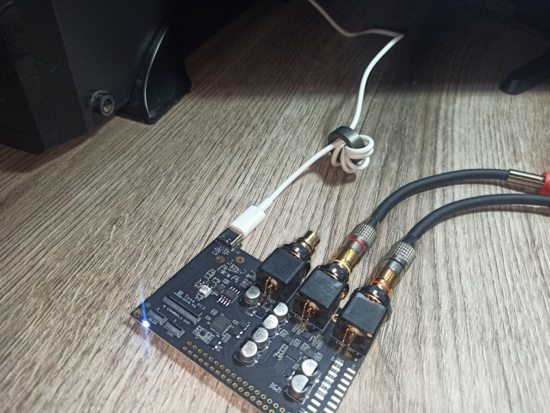

Есть желание подключить эту плату к андроидной приставе по USB. Там питания пока всем хватало даже стареньким винчестерам. Андоид увидит эту плату? Там уже болталось несколько разных ЦАПов, все было без проблем. Появилось желание замахнуться на DSD128 с Андроида. Насторожило, что в форуме есть информация, что телефон не видит эту плату.

Подключил, вопросов совсем нет. Заработала сразу по всем цифровым форматам аудио. У меня большая фонотека DSD128, идет отлично! Сейчас закачиваю DSD256. Думаю тоже пойдет на "ура". Никогда не слушал, интересно. А вот по дисплею вопрос остается. Поискал, ничего в интернете интересного не нашел. Т.е чего-то надо "городить" самому, жду от форума помощи.

Для тех, кто хочет подключать плату к телефону на андроиде - без переделки кабеля её тянут телефоны с поддержкой OTG. Если ваш телефон официально этот режим не поддерживает - с вероятностью в 90% ЦАПу не хватит питания и придется колхозить кабель с отдельным питанием. Мой Xiaomi Redmi Note 8 подхватил плату легко, а вот довольно старенький Alcatel с задачей не справился.
Лично у меня остался вопрос по драйверам. Официальные драйвера ставиться отказались. Ставил драйвера из ссылки автора темы. Они плату видят. Официальные плату не видят. Да и перепрошивщик платы тоже видеть её отказывается.

Уточняю, что бы заработало по 2 варианту, нужно удалить пару резисторов и диод с платы а также сделать перемычку согласно инструкции.vchu писал(а): 29 июн 2021, 13:16 можно двумя способами подать дополнительное питание.

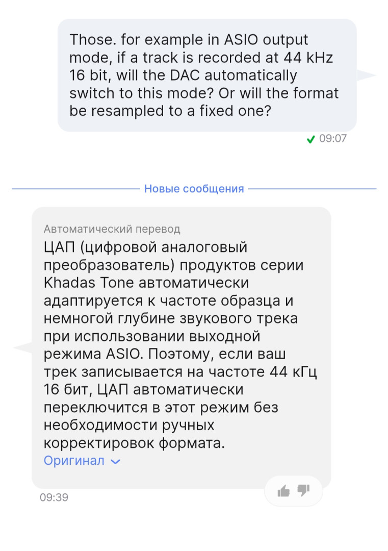

Всём привет. Заказал себе данную карточку. Подскажите, в режиме ASIO работает ли автомат частоты в Win10 ?

Уточнил у продавца, всё ок

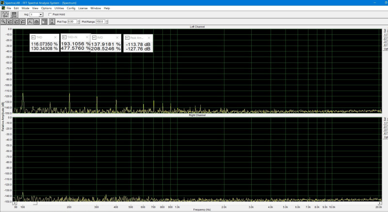

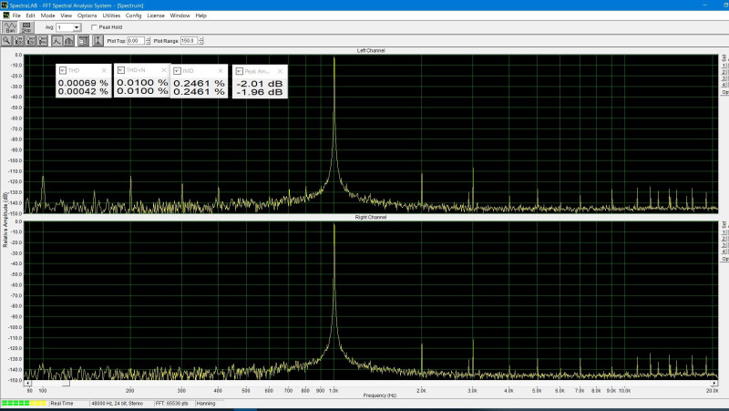

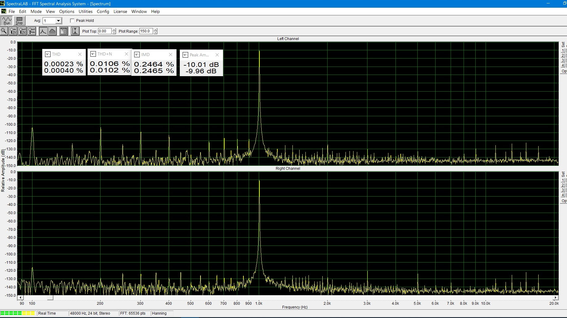

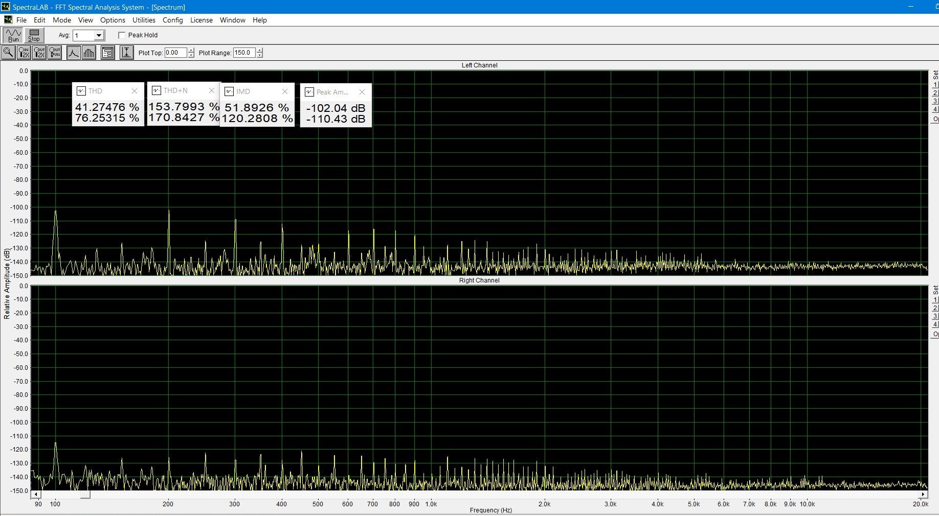

Получил плату. Замерил ее на скорую руку, источник - стационарный ПК + khadasTone1, приемник - ноутбук + emu0202.
Онлайн генератор https://www.gieson.com/Library/projects ... s/tonegen/ он кстати дает чистый спектр, всегда им пользуюсь.
24/48 -2дБ (при 0дБ перегруз входа ему) 24/48 -10дБ 24/48 шум

А теперь, все тоже, только намотаем тайп-си шнурок в несколько витков на колечко
-2дб -10дб шум
-2дб -10дб шум

Не получается прикрепить, больше трех фото к сообщению. Что имелось ввиду под колечком:
