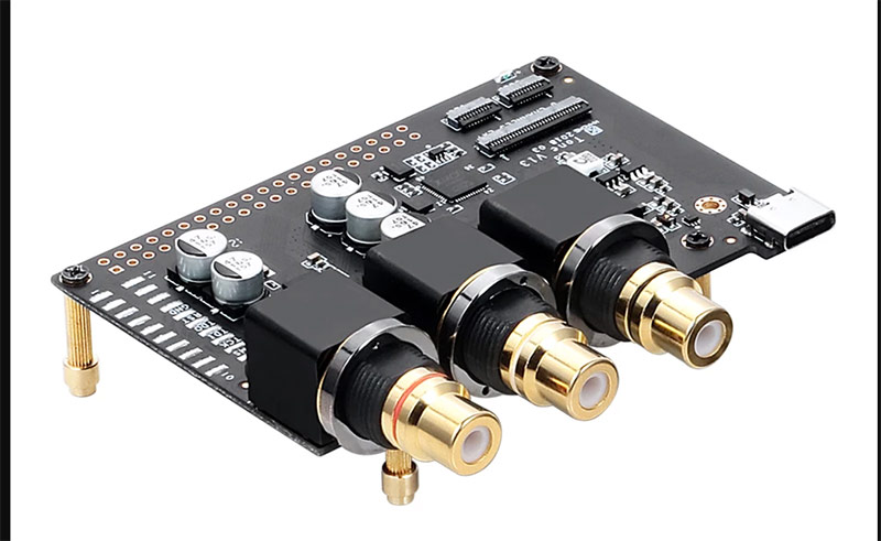

Тестируем звуковую карту Khadas ES9038Q2M USB DAC
Купил поиграться платку Khadas ES9038Q2M USB DAC с XMOS XU208-128-QF48 по отзывам работает очень хорошо.
Купил здесь
но ждал три месяца! :D
Характеристики:
XU208-128-QF48 8 xCores, Core Share up to 500 MIPS
ES9038Q2M 32-Bit Stereo Mobile Audio DAC
THD+N ≤ 0.000337% @1KHz
SNR ≥ 120dB @ 10Hz~20KHz
DNR ≥ 120dB @ 10Hz~20KHz
Crosstalk ≥ 127dB @ 10Hz~20KHz
Frequency Response ±0.08 dB @ 10Hz~20KHz
Sample Rate PCM: Up to 384KHz @ 32bit DSD: Up to DSD256 @ 1bit
S/PDIF IN Up to 192KHz
Есть две версии плат VIM Edition и Generic Edition. Язаказал вторую. Тестировал пока только на Windows 10.
Скачать драйвера Khadas здесь
Обновление прошивки здесь
Сделал пару тестов и отснял кортенькое видео, которе скоро будет на канале.Если кратко то плата понравилась.
Сделал замеры на старой прошивке и новой прошивке V2.00 с новыми драйверами. Вот результаты:
Старая прошивка замер 24-bit, 48 kHz здесь https://v-mire.net/wp-content/RMAA/Khad ... 20ASIO.htm
Новая прошивка замер 24-bit, 48 kHz здесь https://v-mire.net/wp-content/RMAA/Khad ... 20ASIO.htm
Новая прошивка замер 24-bit, 192 kHz здесь https://v-mire.net/wp-content/RMAA/Khad ... 20ASIO.htm

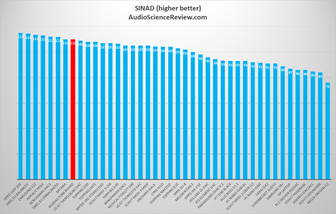

Re: Тестируем звуковую карту Khadas ES9038Q2M USB DAC
Сообщение mwebmaster »
Замеры совпадают с заявленными характеристиками, карта своих денег стоит однозначно
https://www.audiosciencereview.com/foru ... -dac.4823/
Вот ещё по корпусам тема интересная
https://www.audiosciencereview.com/foru ... oard.5054/
Вторая версия уже в продаже, меряется ещё гораздее:
https://www.audiosciencereview.com/foru ... amp.20684/

Если позволите дополню.
Различий по схемотехнике между двумя версия плат нет. Различие только в том, что на VIM Edition разъемы уже распаяны, а на Generic Edition они приложены в коробке.
Рекомендую сразу поднять версию до firmware v2.0 (в стоке идет 1.04 или что-то типа того)и установить драйвера 4.86.
Существенное улучшение по сравнению с 4.11 и тем более с 2.24. По крайней мере на слух.
Не плохо бы увидеть результаты замеров ;)
От себя добавлю по качеству.
Очень нравится детальность. Подозреваю что за такие деньги думаю вариантов нет.

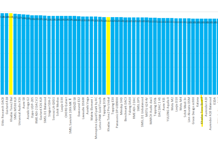

vchu писал(а): 28 мар 2021, 19:40 Кого интересуют подробности сайте https://www.audiosciencereview.com/foru ... -dac.4823/ есть сравнения этого ЦАП с другими.
там уже новый бюджетный чемпион
https://www.audiosciencereview.com/foru ... ter.21152/
vchu
Сообщения: 56
Стаж: 4 года 10 месяцев
Откуда: Тольятти
Аудио система: PC -> Khadas Tone Board -> ICE125ASX2 -> DALI Oberon 1
Сообщение vchu »
за ними не успеть :cry:
Но все же он дороже 7700р против 6100р, но в корпусе и мобильный.

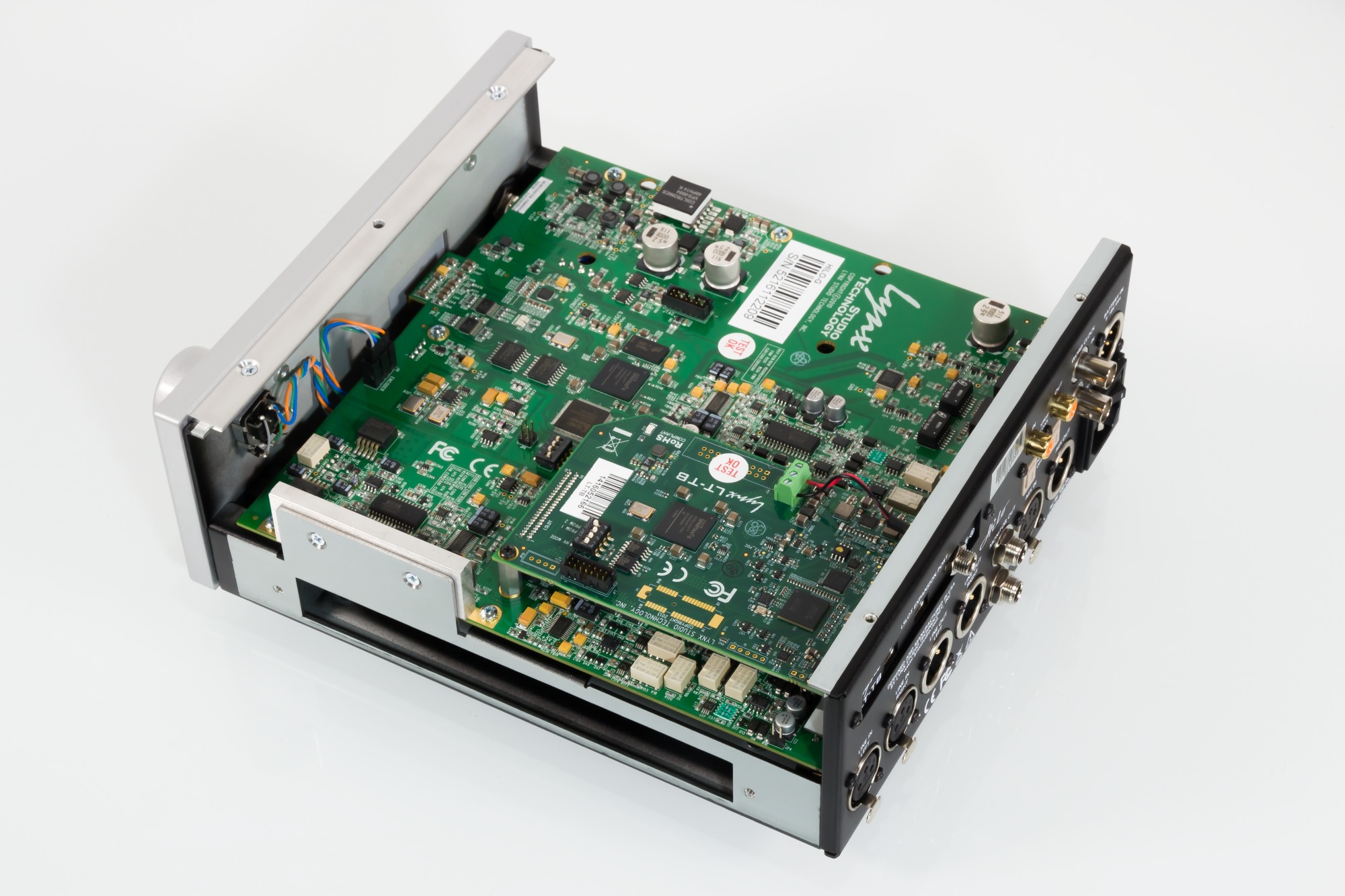

Я смотрю там в тестах затесался lynx hilo. Это ж по каким критериям располагался такой порядок)))
Для потехи выложу фотку внутренностей lynx hilo
vchu
Сообщения: 56
Откуда: Тольятти
Сообщение vchu »
Количество железа не говорит о качестве результата
Здесь описание методики https://www.audiosciencereview.com/foru ... nts.10523/, к сожалению на английском.
Вероятно она спорна, так не только у Вас вызывает сомнения. Некоторые участники того форума тоже сомневаются в адекватности методики (только на словах :( ), но другой нет. А так же нет такой большой выборки по измерениям.

Кстати, эти же драйвера идут и для версии Khadas Tone Board 2, а она в этом замере https://www.audiosciencereview.com/foru ... показывает лучше результат чем первая версия.
Может быть твои замеры подтвердят? ;)
Screenshot 2021-03-30 131314.png (106.03 КБ) 19947 просмотров

vchu писал(а): 30 мар 2021, 12:15 Кстати, эти же драйвера идут и для версии Khadas Tone Board 2, а она в этом замере https://www.audiosciencereview.com/foru ... amp.20684/ показывает лучше результат чем первая версия.
Поправил ссылку.
