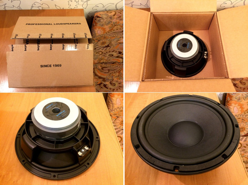

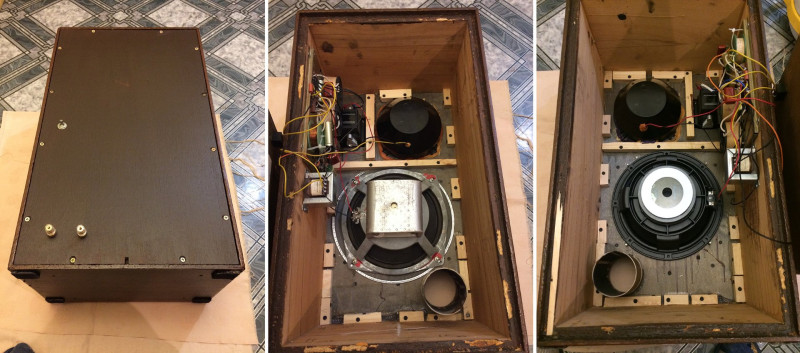

И стал думать - чем их теперь заменить. В ходе поисков 25-сантиметровых динамиков попались на глаза изделия beyma 10BR60V2. Расчеты показали, что в объеме ящиков моих АС фазоинверсное акустическое оформление им совершенно не подходит, а вот АО закрытый ящик - вполне. Решил попробовать, что получится, просто закрыв заглушками отверстия туннелей ФИ.
Этапы работы по замене головок (на среднем фото - разные АС - правая и левая).

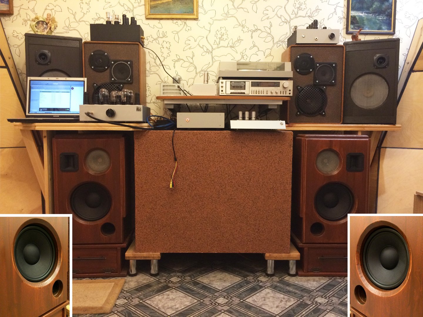

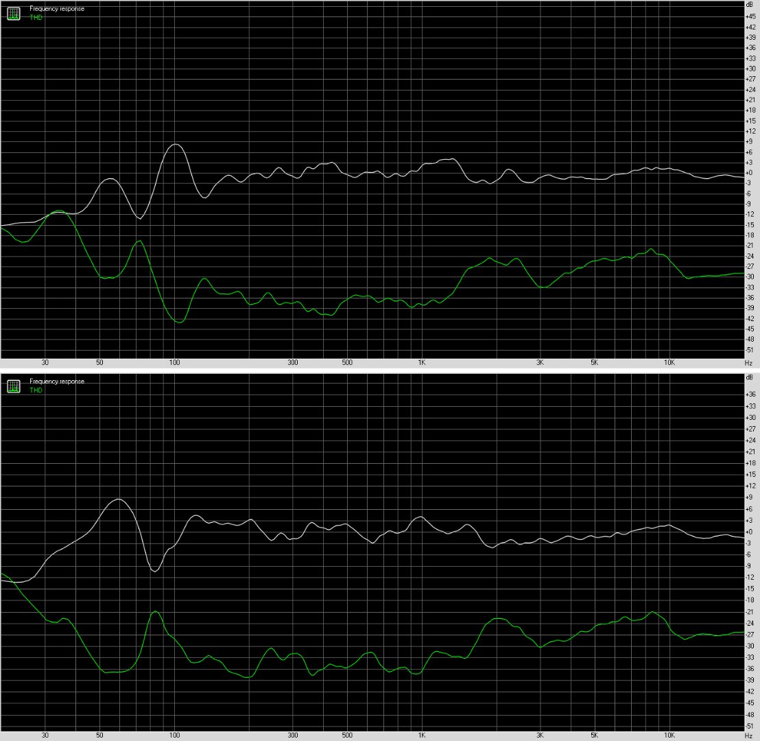

Звук не разочаровал. Не скажу что получилось радикально лучше, чем было с 8ГД-1, но определенный "фундамент" на НЧ добавился. Плюс к этому, теперь могу подключать к ним и более мощные усилители (тут в работе два проекта на 13E1 и 6С18С).

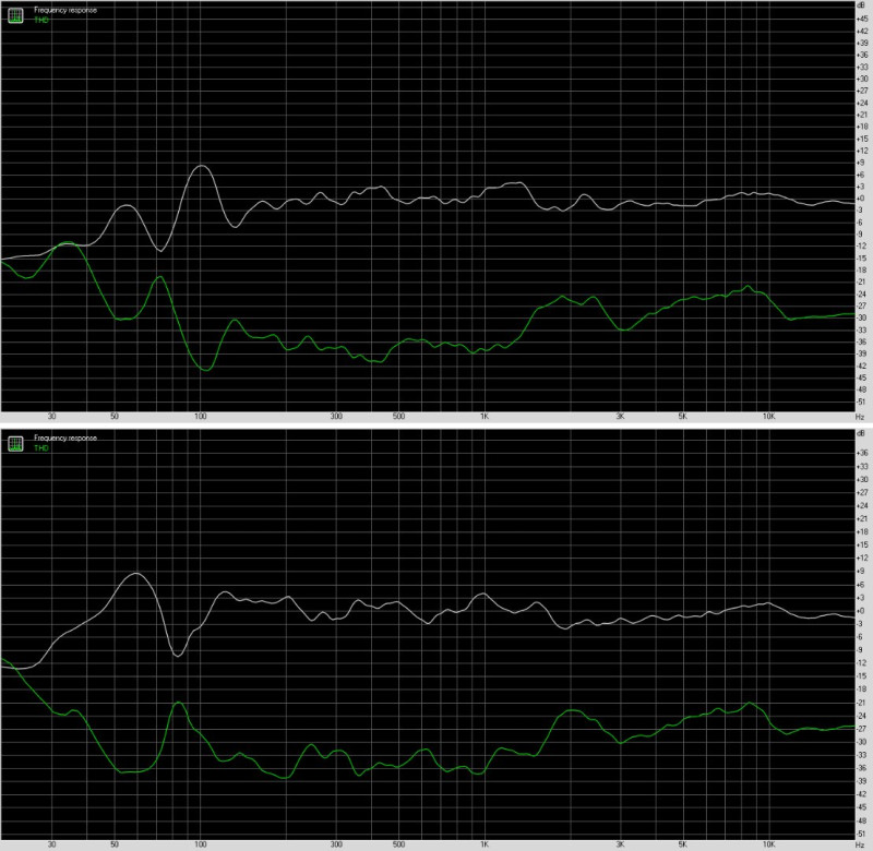

Измерения с микрофоном показали прилично ровную АЧХ в широком диапазоне, а на НЧ весьма показательна картина пика и провала на почти одной и той же частоте (85-100 Гц) в двух АС (верхний и нижний графики) из-за влияния комнаты. Налагаясь друг на друга при совместной работе обеих АС, этот пик и провал, естественно, выравнивают ситуацию.

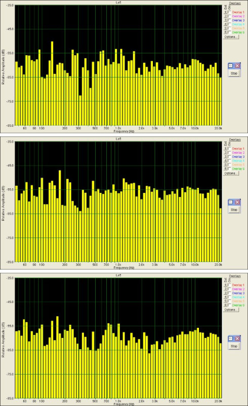

Проверил шумовым сигналом.
Положение микрофона в зоне прослушивания (на расстоянии 2,5 метра) и при смещении вправо и влево на 0,5-0,7 метра.
Звук уверенно хорош.
