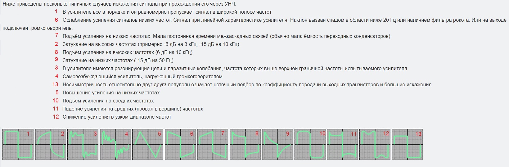

Немного полезной информации, взятой на просторах интернета.
Прямоугольный импульс содержит в себе спектр частотных составляющих: основную частоту (совпадает с частотой следования импульсов) и ряд частотных составляющих, хорошо выраженных по крайней мере до десятой гармоники. Если подать на вход усилителя прямоугольные импульсы с частотой следования 50 Гц (обычно для этих целей используют не прямоугольные импульсы одной полярности, а двухполярные прямоугольные импульсы (так называемый “меандр”), это будет равносильно подаче на вход усилителя набора частот от 50 до 500...1000 Гц. Если подать импульсы с частотой следования 1 кГц, то диапазон испытательных частот расширится до 10...15 кГц. Подключив к выходу усилителя осциллограф, на его экране получим изображение испытательного импульса, которое будет неискажённым только в том случае, если частотные составляющие импульса пройдут через усилитель неискажёнными, т.е. не испытают ни частотных (амплитудных), ни фазовых искажений. Если импульс на выходе усилителя имеет такую же форму, как на входе, то все в порядке (сравнение производится при помощи двухлучевого осциллографа или однолучевого, но с электронным коммутатором). Если же форма импульса на выходе искажена, то по характеру искажения можно определить неисправность усилителя. Чувствительность этого метода даже к незначительным искажениям достаточно высокая.
Расшифровываются импульсные осциллограммы следующим образом: искажения вершин прямоугольного импульса (искривление и наклон) обусловлены низкочастотными искажениями сигнала в цепях усилителя, а искажения фронта импульсов (закругление и растягивание) — высокочастотными, поскольку различные участки усилителя для импульсов являются дифференцирующими и интегрирующими цепями.
