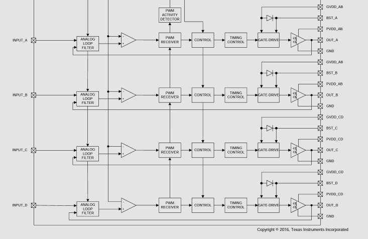

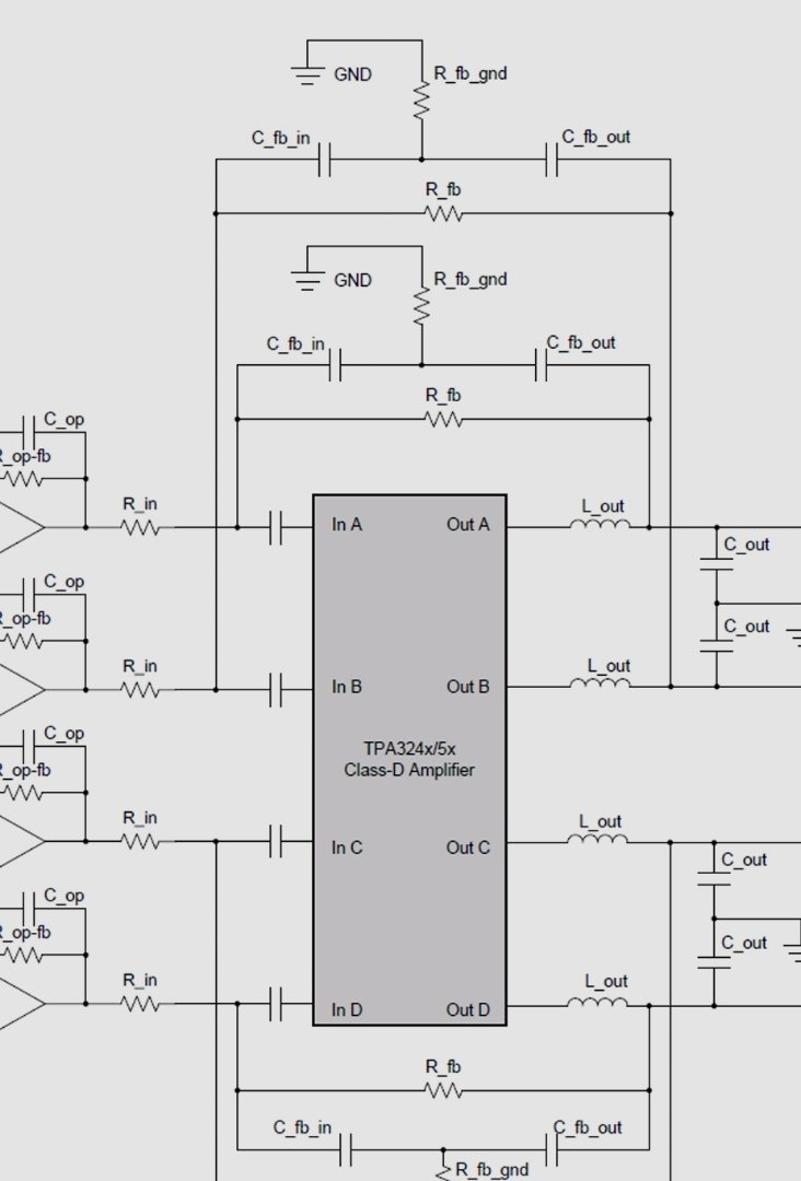

В TPA32xx тоже есть обратная связь, но до фильтра (дроссель+ёмкость).
Так-же есть возможность дополнительной реализации внешней обратной связи после фильтра (PFFB) улучшающая характеристики в среднем на 5 - 6 дБ
Поэтому не думайте, что в fx502 нет обратной связи ))

а в клоне как раз и реализована ОС после фильтра? по этому запредельные параметры и нагрузка мало влияет?

Да, верно.
Тем не менее, n-core не "любит" меандр, а TPA32XX переваривает в лёгкую. То есть устойчивость системы лучше.
Юрий, постом выше уже всё по полочкам объяснил.

а я вот думаю, когда ООС после фильтра - нагрузка, как раз, и сильнее влияет. Ибо нагрузка напрямую оказывается подключенной ко входу усилителя, а не через дроссель фильтра. А вход у усилителя довольно чувствительный ко всему. Особенно, когда нарастание напряжения со стороны нагрузки происходит быстро, быстрее чем ООС в усилителе работает.

Тем не менее, все же фильтр охваченный ОС значительно менее вносит искажений, чем не охваченный.
И причина понятна-мы контролируем напряжение на нагрузке, а не где-то сзади-сбоку. Это дает возможность снизить выходное сопротивление на ВЧ и зафиксировать АЧХ. Как известно все аппараты с ОС до фильтра страдают задиром АЧХ на ВЧ и вариативностью в зависимости от импеданса на ВЧ.
Отдельно вопрос в измерениях. В аппаратах с ОС после дросселя нет разницы показаний измерений что на реальной нагрузке, что на резистивном эквиваленте, на усилителях с ОС до дросселя на реальной нагрузке ситуация хуже.
Вопрос влияния ВЧ помех тоже не стоит. На конденсаторе фильтра их меньше, чем на средней точке ключей , где ШИМ с амплитудой питания.
Нарастание напряжение на выходе усилителю без разницы, все что идет с в ОС выше звукового диапазона интегрируется.

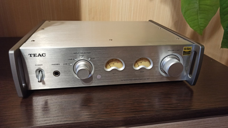

Слушаю сейчас вот такого зверька TEAC-AX501. Думаю, не должно быть каверзных вопросов по его происхождению. Никто в нем не ковырялся, никто его не апгрейдил. Да и незачем. А поэтому претензии по моей акустике и прочее, касательно моей системы уходят в бла-бла-бла.
Так вот, клон n-Core 2_051lite - это жалкое, мутное, ничего не выражающее нечто с подушкообразным басом. Я нисколько не ошибался. Если бы слушал его за ширмой подумал бы, что работает бюджетный АВшник.
TEAC-AX501 имеет хирургическую детальность. Очень нейтральный, скажем даже стерильный. Имеет напористость на НЧ, но не добит, аккуратно напирает. На сложных композициях абсолютно не сваливает детали в кашу. Из минусов может не понравится некоторая отстраненность. Он не приукрасит, не сгладит, не добавит. Не совсем мое. Я бы добавил ему какого-то изыска. Но это как бы оконечник. Что-то типа лампового преда или буфера ему придаст шарму.
