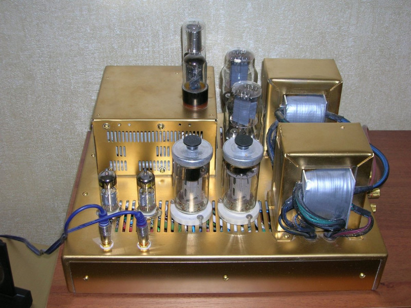

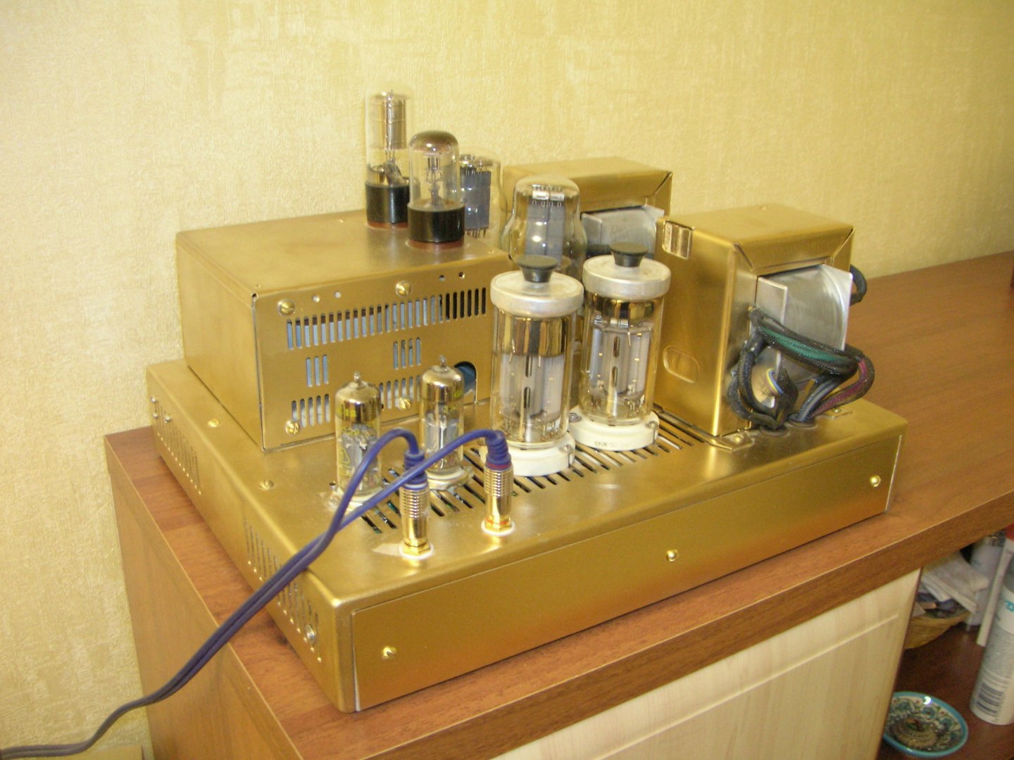

Здесь все сложнее, однако - лучше.
Именование ГУ-50 (так же, как и её "предшественницы", "сестер" и "дочерей") генераторной лампой обусловлено её наиболее широким применением в свое время в задающих генераторах передатчиков.
Впрочем, в то самое время, она (они) применялась/применялись и в выходных каскадах этих передатчиков, и в блоках строчной развертки телевизоров ("Ленинград Т-2") и много ещё где.
Однако, звуковые свойства лампы (сиречь применимость в звуковоспроизведении) не определяются тем, для чего она разрабатывалась или где более всего использовалась.
Большинство (причем - подавляющее) радиоламп применимы в звуковоспроизведении. Вот, ваш покорный слуга, недавно использовал лампы 6В1П в предусилителе-корректоре грамзаписи. А лампа эта - для импульсных устройств. Но звук очень хорош.
Что касается ГУ-50, то её выдающиеся конструктивные особенности (материал и геометрия анода, материал и "шаг" сеток и т.д.) делают её весьма востребованной у самодельщиков аудио. Звучит она реально великолепно (в правильных схемах/конструкциях). Осторожно добавлю, что из доступных (недорогих и распространенных) радиоламп сравнимой мощности она - одна из лучших для выходных каскадов (не утверждаю, что самая лучшая).
Многие другие лампы серии "ГУ" (ГУ-15, ГУ-17, ГУ-29 и т.д.) также популярны у самодельщиков-ламповиков.

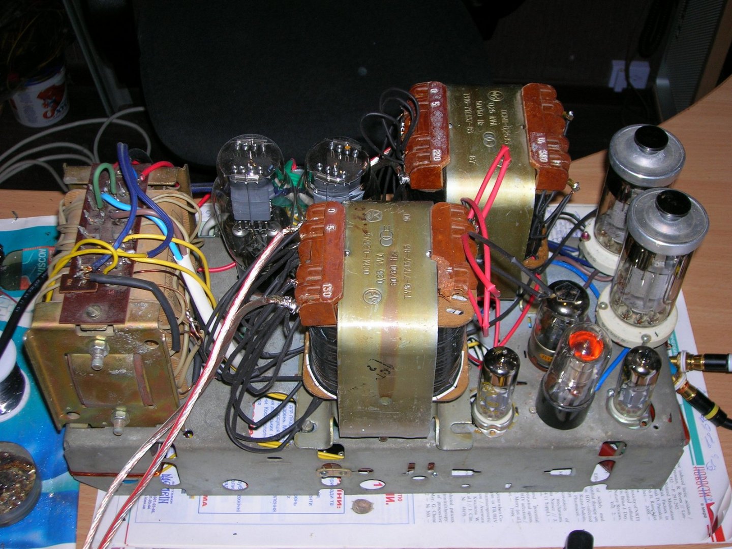

На первом фото - макет однотактного усилителя в стадии доводки индивидуальной схемы.
