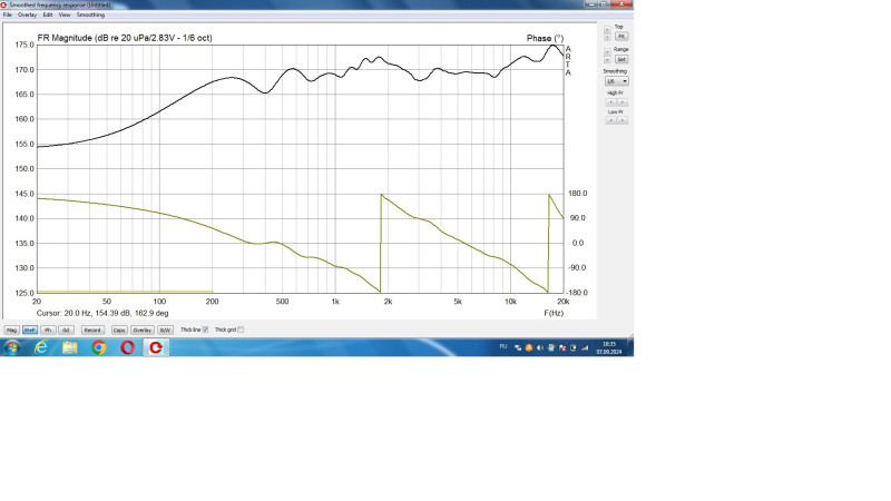

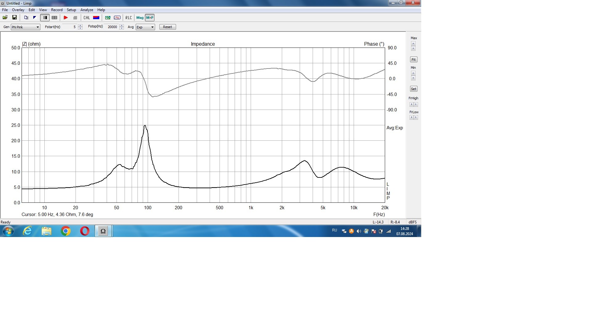

Не дают мне покоя двухполоски :) . Достались пара 10ас-225 в неплохом состоянии. Как говорится, не знала баба клопоту купила порося :lol: Перед тем как разобрать снял АЧХ и импеданс:
Окно маленькое, от 300Гц. Интересна была стыковка нч+ сч. В заводском исполнении нч динамик пускался во всю полосу и к нему пристыковывался третьим порядком 6гдв-2, это аналог по-моему 2гд-26 с ферритовым магнитом. Когда-то и такое слушали :o

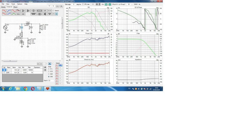

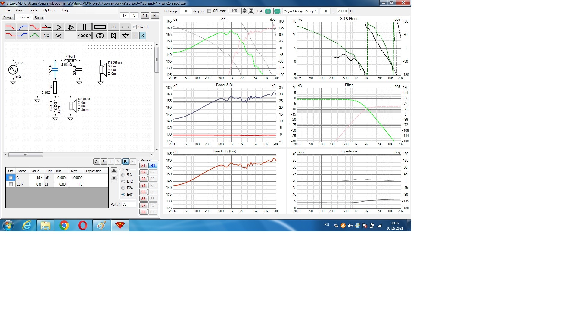

Так вот, сначала думал сделать небольшие САБики как обсуждалось в соседней ветке. Там же помогли с настройкой фазоинвертора. Потом измерил ачх 25гдн3-4 и понравилась его довольно ровная частотка до 2кГц. А у мня как раз лежали компактные пищалки DT-25N, которые никуда не подходили, и производитель рекомендует их использовать от 2кГц. Стало интересно их состыковать. Вот что получилось:
Собрал живьем:

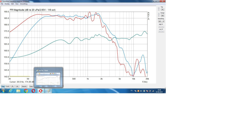

Окно от 300 Гц. Вот нч с 10см, окно 20мс. Синим нч динамик , красным порт.

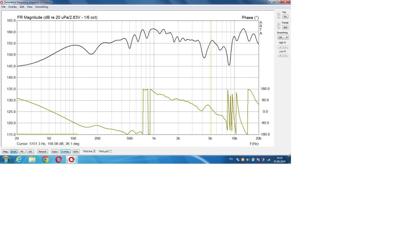

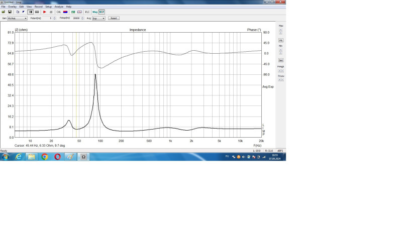

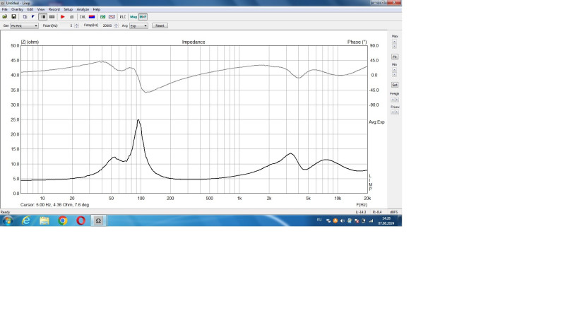

и импеданс
На ачх нч видны горбы от 1 до 2кГц. они видны и на общей ачх. Давить их режектором не буду, не в коня корм.
Включил послушать. Звук чистый, прозрачный, нет и нмеков на гудение и запаздывание баса. Конечно бас не такой хлесткий как в ЗЯ, но вполне можно слушать. В моей рабочей комнате 3х3 метра баса в основном достаточно, на некоторых треках даже многовато. Громкости тоже хватает несмотря на чувствительность 25гдн3-4 в 85дб и слабенький усилитель. Отнес макеты в гостиную сравнить с основной трехполосной акустикой- конечно, у трехполоски так сказать звуковая палитра богаче и сцена пошире. Но и макеты слушать приятно, при переключении "на лету" их звучание по сравнению с основной акустикой я бы назвал по аналогии с наушниками как более "светлое". В общем наверное сделаю законченную конструкцию, хотя и не знаю зачем она мне :)
