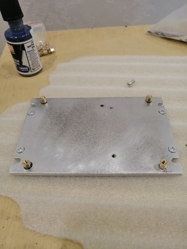

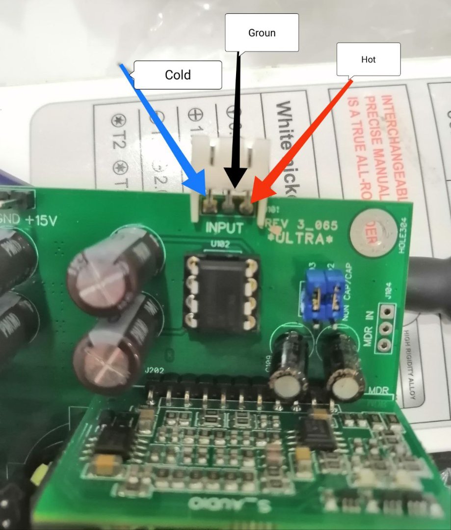

Немного рекомендаций по сборке. (Будут дополняться)
1) Несмотря на то, что первый контакт (отмечен квадратом) слева - это Cold провод (Синий)
Средний - земля, правый Hot (красный). Проверил лично на осциллографе. Придерживайтесь этой картинки и фаза будет правильная. Меня смущал квадратик на контакте, я перепроверил.
______________________________
2) Стойки для прикручивания плат усилителя 8 мм общая длинна. 3 мм длинна резьбы, 5 мм стойка. резьба М3 (3мм метрическая)
https://aliexpress.ru/item/100500510533 ... 1677225585
3) Все силовые и сигнальные кабели скручиваем. Чем короче провода - тем лучше. Входные провода подальше от силовых (питающих)
у меня входящий экранированный провод 3 см всего от разъёма до платы усилителя.

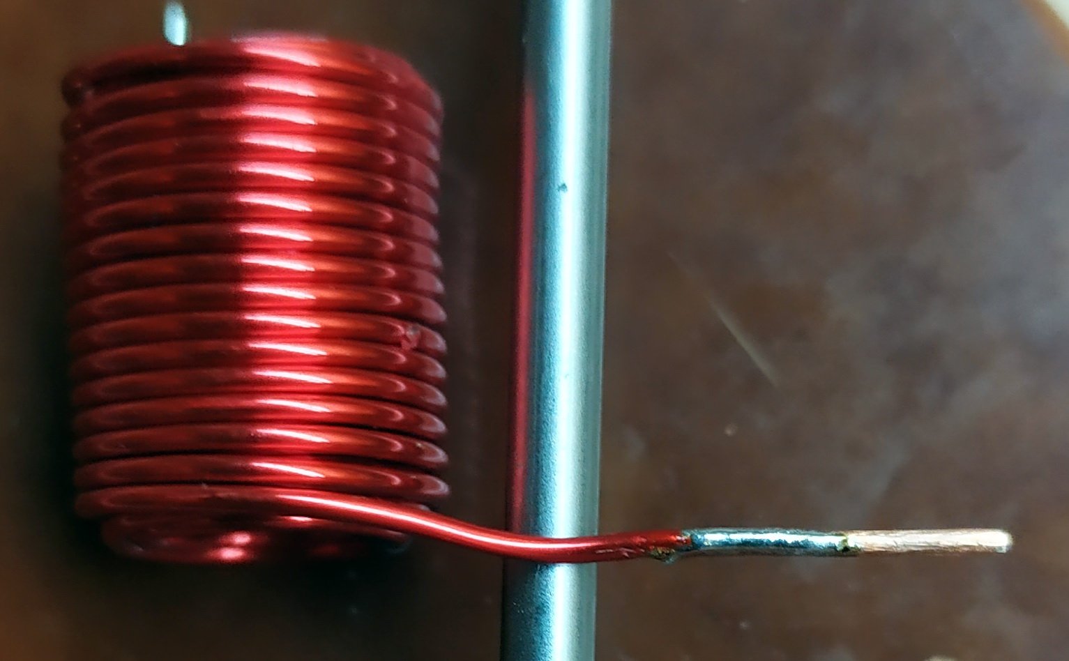

Dj Maxim Slim писал(а): 04 июн 2024, 11:40 Фирмы по производству кроссоверов к акустическим системам, борятся с мыльным звуком, убирая из катушек сердечники. В усилителях же никто и не пытается так делать а знаете почему? Потому что катушка без сердечника для фильтрации нужна с гирю. И даже она даст муть.
Сухова наслушались? У него вроде «с автобус». :lol:
В кроссоверах мГн, в ФНЧ класса «D» мкГн. Чувствуете разницу? Три порядка.
А вот и гиря на 10 мкГн . Рядом небольшая отвёртка
для аудиофилии надо продать фокал, и купить что то с одним сч динамиком на 8 дюймов минимум, + твитер.
Для мониторов ближнего поля где преобладает прямое излучение, может и сойдёт, если СЧ резать около килогерца.
