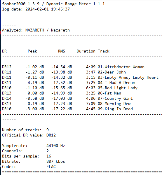

Mikle писал(а): 01 фев 2024, 12:53 Оказывается не все так просто и о ужас есть качественные записи -15 и ниже дБ.

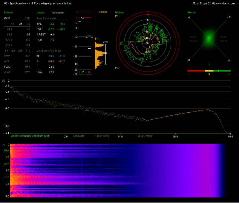

Я не знаю, як вам ще пояснювати. Треба дивитись не на середній рівень, а на піковий. Він у запису із ДД 5дБ і зупису із 15дБ, часто, однаковий.
От є запис - "Sir Colin Davis, London Symphony Orchestra Nielsen: Symphonies Nos 4 & 5", трек - "Symphony No. 4 - III. Poco adagio quasi andante". JRiver мені показує(подробиці тут ) Dynamic Range(DR) - 17dB, Dynamic Range(R128) - 22,6LU, зрозуміло що запис реально тихий у порівнянні з пережатим якимось. Але далі цікаве, ось звіт із MusicScope
Піковий рівень у правому каналі -0,4дБ, якщо ви, просто зробите гучніше, буде кліпінг. Ваша мантра, про те, що треба більший коефіцієнт підсилення, не працює, треба, завжди, мати запас рівний, або більший ДД запису. І починати треба з АС, потім вже, для цих АС, підбирається підсилювач, який зможе розкрити їх потенціал. Ну і ще, не бачу сенсу страждати через низький коефіцієнт підсилення, якщо брати NCore/Purifi то це частина концепції, інакше таких високих параметрів не буде. У цього підсилювача балансний вхід і на ринку достатньо джерел із балансними виходами і чудовими параметрами, у тих же SMSL є такі що видадуть і більше стандартних 4В.

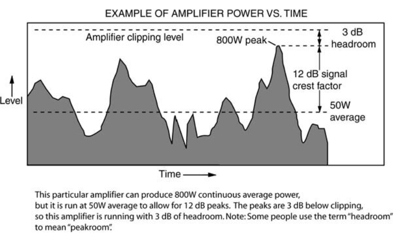

Вот практически Ваш случай
Пример зависимости выходной мощности усилителя от времени, когда на усилитель подается музыкальный сигнал. Усилитель рассчитан на непрерывную мощность 800 Вт. Это максимальная мощность, которую он может выдать при номинальном искажении.
Однако в этом примере усилитель выдает в среднем 50 Вт, так что случайные пики в 12 дБ не превышают мощность усилителя в 800 Вт. Кроме того, есть небольшой запас по высоте, чтобы пики не срезались.

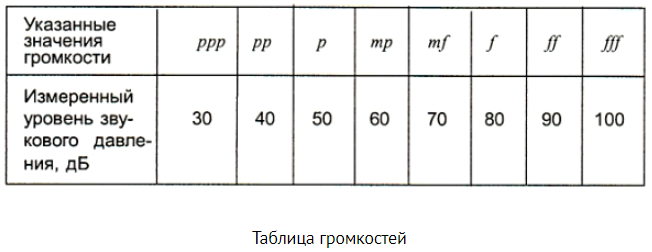

Что касается громкости – ситуация неоднозначная. С одной стороны, логично стремление передать динамику живого исполнения во всём её богатстве. Но динамический диапазон симфонического оркестра достигает 75-80 дБ. При этом уровень фонового шума, например, в тихой сельской комнате может составлять 20-25 дБА, а в городских квартирах – до 40 дБ и выше. Теперь обратимся к таблице.
На ней показано соответствие реально измеренных уровней звукового давления в зале при звучании симфонического оркестра и уровней громкости, указанных в партитуре.
Получается, что в средней по зашумлённости городской квартире слушатель, выставив воспроизведение примерно на громкость «как в зале», просто не услышит нюанса ppp, а pp у него смешается с фоновым шумом квартиры. Если же увеличить громкость на 15-20 дБ, ситуация по тихим местам стабилизируется, а вот громкие грянут уже в зоне неприятного ощущения слуховой системы, кроме того, могут возникнуть проблемы с соседями…
Таким образом, для прослушивания полного динамического диапазона звучания академической музыки необходимо помещение с низким уровнем фонового шума, а такими комнатами располагают далеко не все слушатели.
Что касается общего RMS-уровня фонограммы – если сохранить естественный динамический диапазон, классическая музыка, скорее всего, прозвучит тише по общей громкости в прямом сравнении с эстрадой, что понижает её шансы быть "во всей красе" воспринятой слушателем…

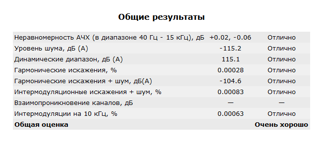

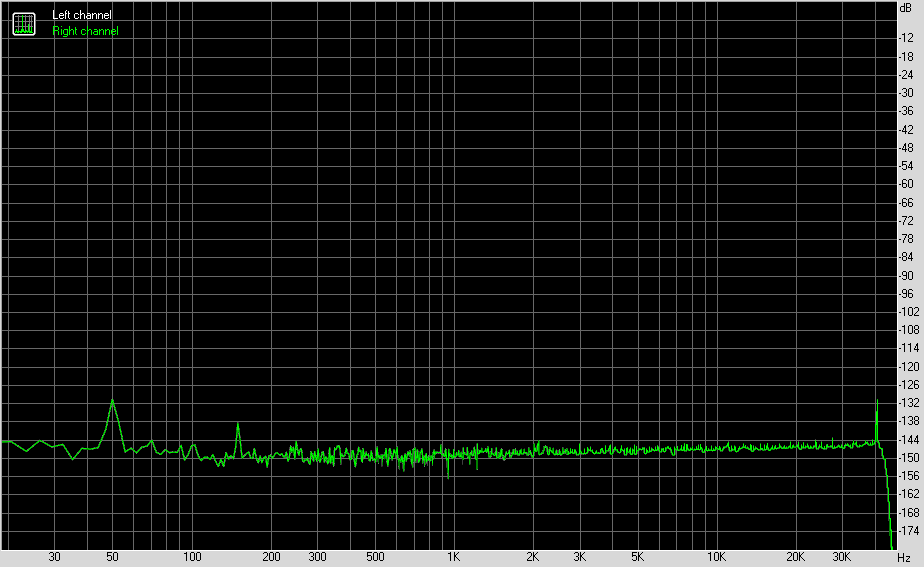

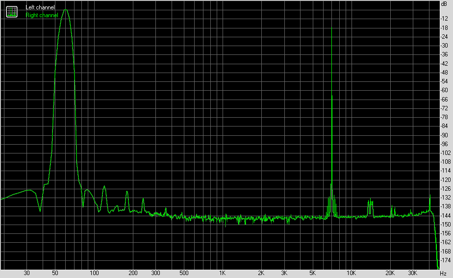

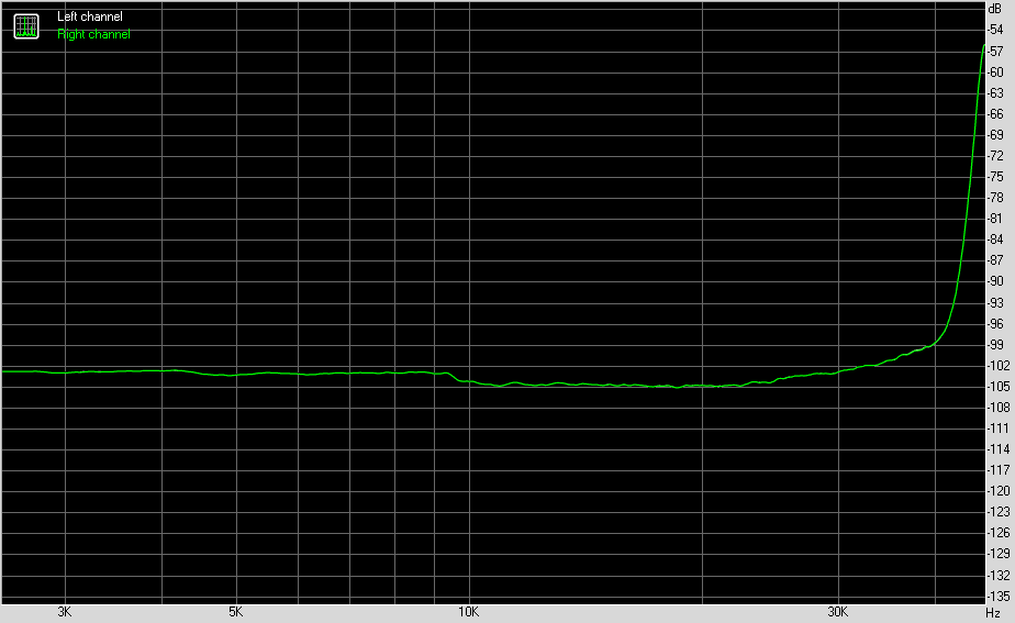

Тест стерео платы в режиме 96к, питание 28В, нагрузка 4ом. АЦП в моно режиме, диапазон АЦП 10В RMS - 0дБ. Нагрузка один канал.
Джампер установлен на частоту 600к.
Screenshot 2024-02-02 142614.png (19.98 КБ) 6174 просмотра
Последний раз редактировалось Sous 02 фев 2024, 14:34, всего редактировалось 2 раза.
Re: Полностью балансный усилитель класса D на мостовом выходном каскаде TAS5342
IMD sw tone:
Красиво! Я бы в настройках rmaa выставил диапазон замера АЧХ с 20 до 20000, что бы не докапывались ;)
Спасибо!
там так и выставлено,но у меня бесплатная версия, может с этим связано.
В целом программа сильно глючная
Зато графики понятны обычным людям ;)
