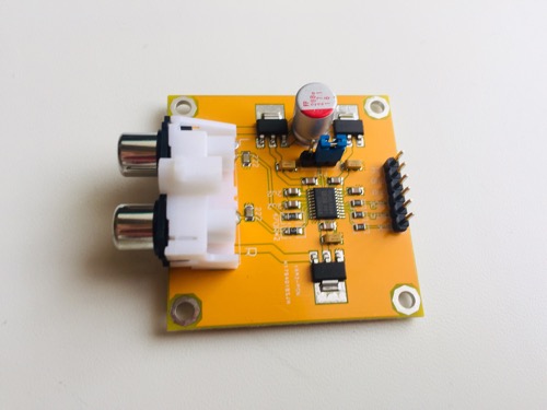

Там есть перемычка. попробуйте в разных положениях ее. Если не поможет, то скорее всего цап менять
mgb1960
Сообщения: 11
Стаж: 6 лет 5 месяцев
Откуда: Санкт-Петербург
Сообщение mgb1960 »
Я правильно понимаю, что речь идет о трех "штырьках" рядом с конденсатором?
Там должна быть перемычка. Как вот эта синяя.
mgb1960
Сообщения: 11
Сообщение mgb1960 »
Спасибо, Вас понял. Правда, сама перемычка отсутствует, но это не проблема, использую подручные средства.)
Чуть позже проверю и обязательно сообщу о результатах. Еще раз благодарю за содействие.
mgb1960
Сообщения: 11
Сообщение mgb1960 »
Alex, все получилось! Установил перемычку в положение I2S и теперь нет никаких посторонних звуков при старте воспроизведения.
Огромное спасибо за помощь!
Рад был помочь! Успехов!

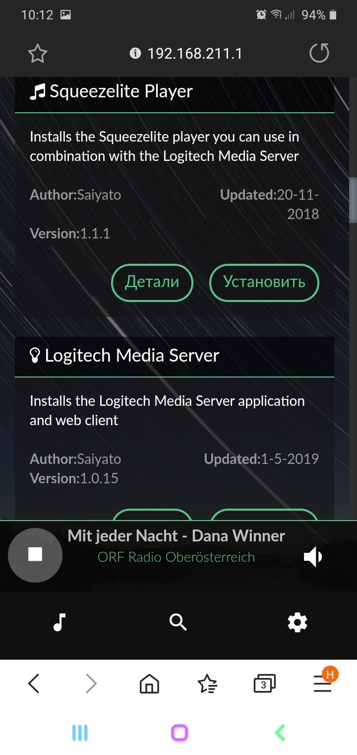

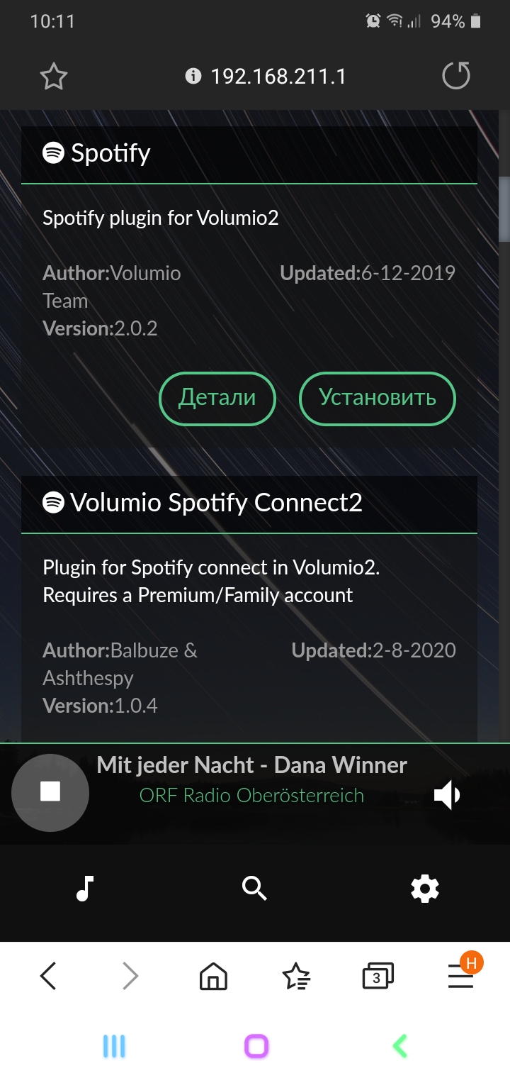

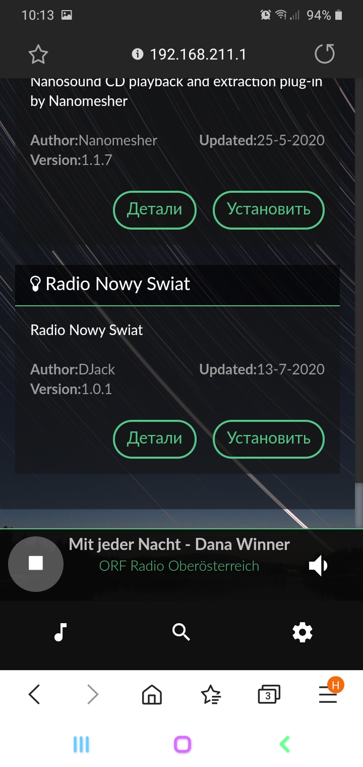

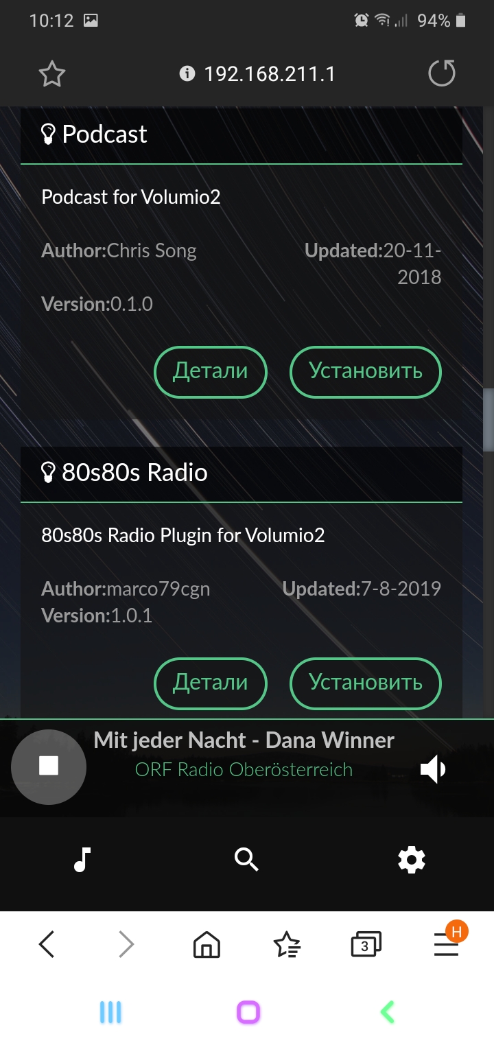

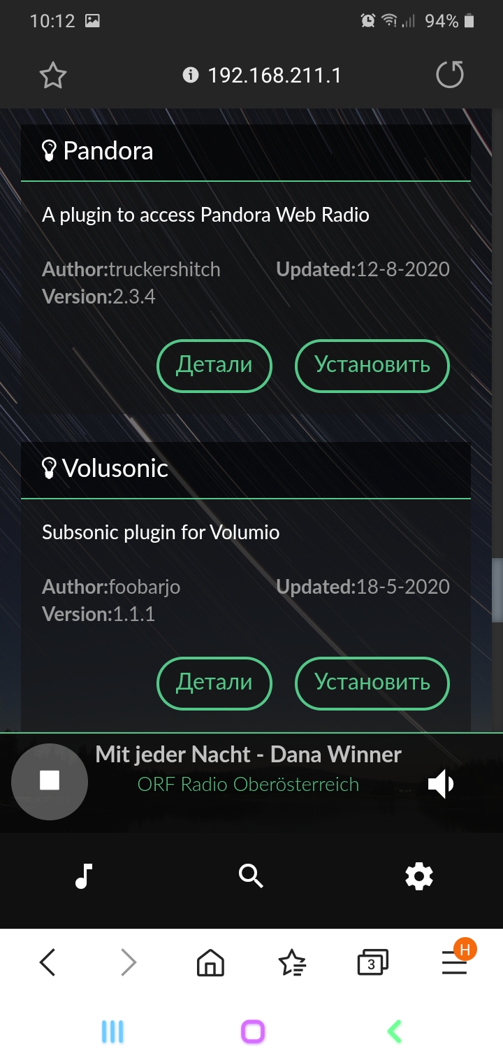

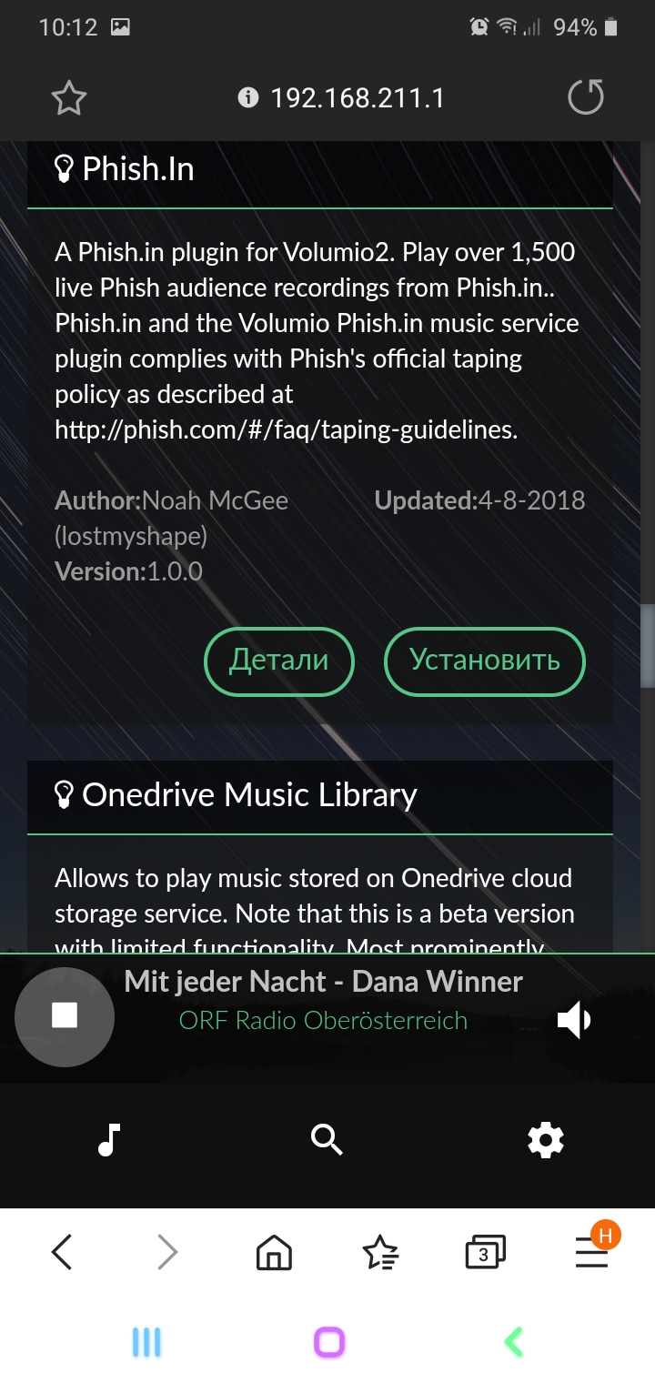

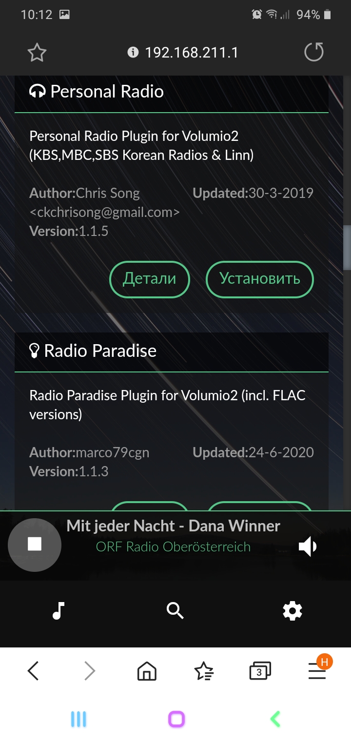

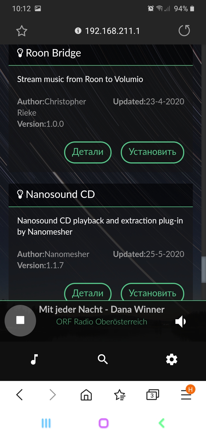

Alex писал(а): 12 авг 2020, 11:50
Rahmon писал(а): 11 авг 2020, 08:17 Я надеюсь, что в скором времени у Вас получится)))). Очень хочется!))))
Покажите свой скрин музыкальные сервера в плагинах
Ниже скрины плагинов, доступных для установки
Rahmon
Сообщения: 9
Откуда: Волгоград
Сообщение Rahmon »
Первые три
Screenshot_20200813-101216_Samsung Internet.jpg (427.02 КБ) 4624 просмотра
Screenshot_20200813-101207_Samsung Internet.jpg (426.87 КБ) 4624 просмотра
Screenshot_20200813-101149_Samsung Internet.jpg (424.26 КБ) 4624 просмотра
Rahmon
Сообщения: 9
Откуда: Волгоград
Сообщение Rahmon »
Следующие три
Screenshot_20200813-101249_Samsung Internet.jpg (417.27 КБ) 4624 просмотра
Screenshot_20200813-101239_Samsung Internet.jpg (458.11 КБ) 4624 просмотра
Screenshot_20200813-101230_Samsung Internet.jpg (414.99 КБ) 4624 просмотра
Rahmon
Сообщения: 9
Откуда: Волгоград
Сообщение Rahmon »
И последние два. Больше нет. В установленных вообще ничего нет.
Screenshot_20200813-101304_Samsung Internet.jpg (414.25 КБ) 4624 просмотра
Screenshot_20200813-101257_Samsung Internet.jpg (421.58 КБ) 4624 просмотра
Rahmon
Сообщения: 9
Откуда: Волгоград
Сообщение Rahmon »
Это всё, что есть. Как я понял в этом списке вроде нет приложения, связанного с Ютубом. В установленных плагинах пусто.
