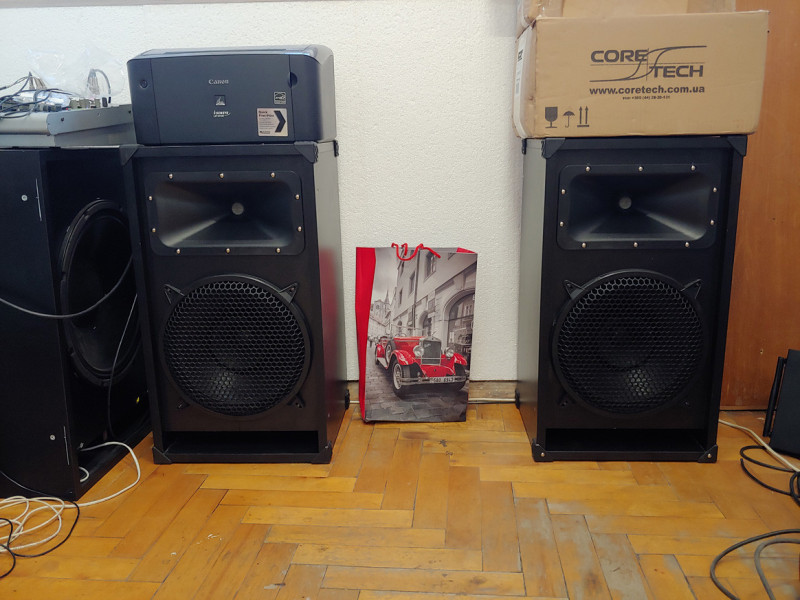

Заради цікавості заміряв потужність, на якій мені комфортно слухати музику тривалий час під час роботи, щоби не втомлювало мозок. Заміри робив примітивним способом без врахування багатьох змінних - імпедансної кривої, спектральної щільності і т.д. Просто налаштував комфортну гучність, потім на такій гучності пустив синус, заміряв напругу, підніс у квадрат і розділив на 8 Ом. І отримав близько 0.008 Вт на канал :o Іноді ще тихіше слухаю.
Це при тому, що підсилювач 2х200Вт. Правда, чутливість не маленька. НЧ (ШС) заявлено 97 (12" з котушкою 65мм) і компресійні драйвери з рупором з заявленою чутливістю 108.

mr. Dream писал(а): 20 окт 2024, 18:20 І отримав близько 0.008 Вт на канал
На якій частоті був синус? Прилад цю частоту добре вимірює?

Если уменьшить чувствительность акустики на 20Дб, то мощность возрастет в 100раз. То есть будет как раз 0.8W. Вполне правдоподобно.
