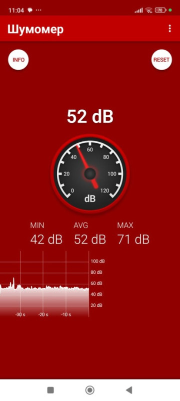

Вот скриншот с телефона...

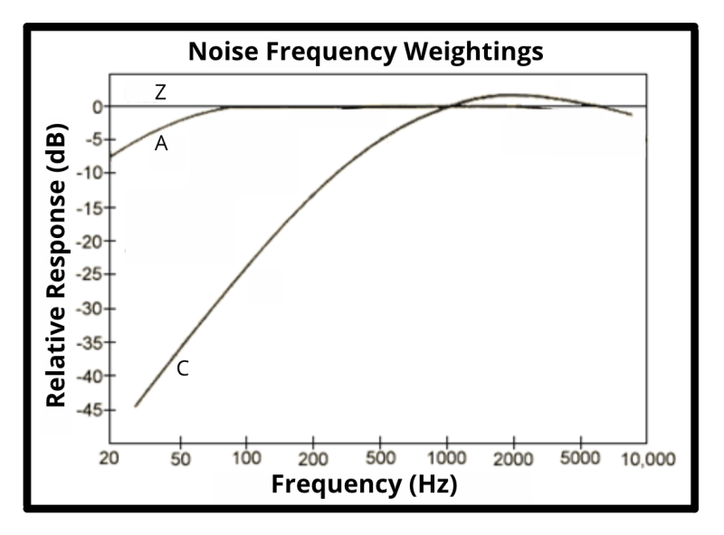

XIAN вы имеете ввиду взвешивание вида:
Так для музыки, на мой взгляд, наиболее подходящая кривая как раз А.

Mikle писал(а): 08 окт 2024, 11:16 Вот скриншот с телефона...
Ця програма не підходить. Рекомендую оцю - SPL Meter.
В налаштуваннях треба буде вибрати зважування С, або без зважування, на ваших АС, різниці, скоріше всього, не буде. І швидкість заміру, для того щоб співвідносити свої заміри з таргетами по калібровці - низьку, а для розрахунків потужності підсилювача - високу. Але все одно треба враховувати що піки в музикальному сигналі, можуть бути швидше ніж швидкість замірів шумомірами, або софтом і не забувайте додавати якийсь запас від кліпінгу, при розрахунках необхідної потужності підсилювачів, наприклад 3дБ.

Mikle писал(а): 08 окт 2024, 12:29 XIAN вы имеете ввиду взвешивание вида:
Так, але на цьому графіку переплутані А і С.
Правильно так

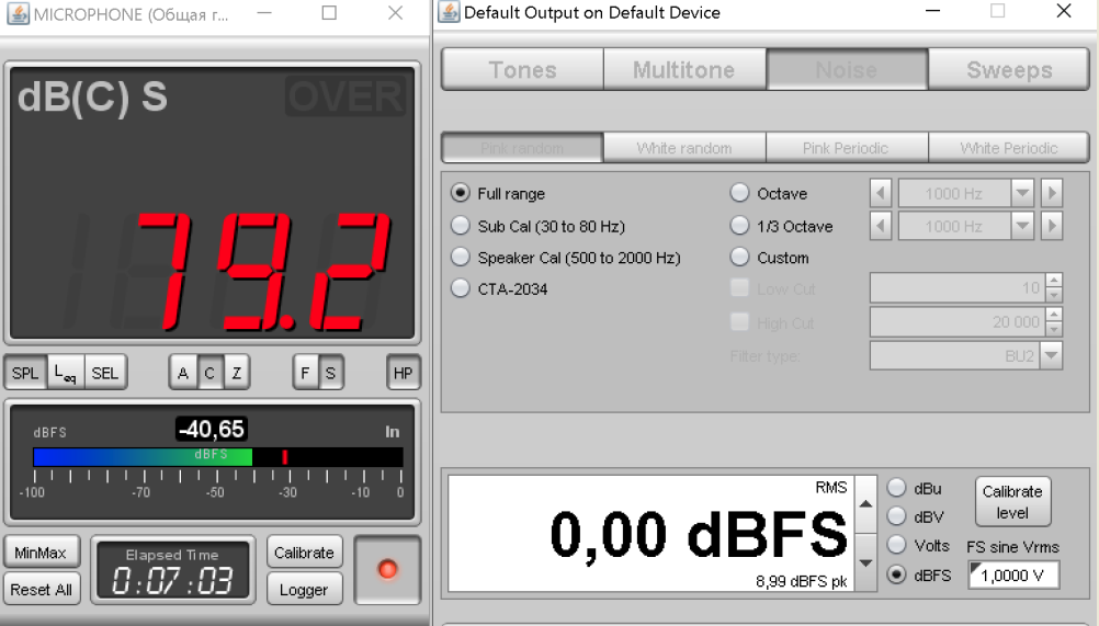

XIAN писал(а): 08 окт 2024, 10:42 Якщо увімкнути рожевий шум і поміряти, із увімкненим і вимкненим сабвуфером, то на шумомірі із А зважуванням різниці не буде. При тому що на саби виділено потужності в 2,5 рази більше ніж на сателіти. Тому крива А, підходить для боротьби із шумними сусідами, а для обговорення в цій темі, треба використовувати Z, або С.

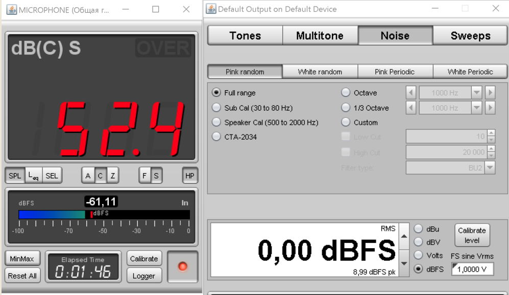

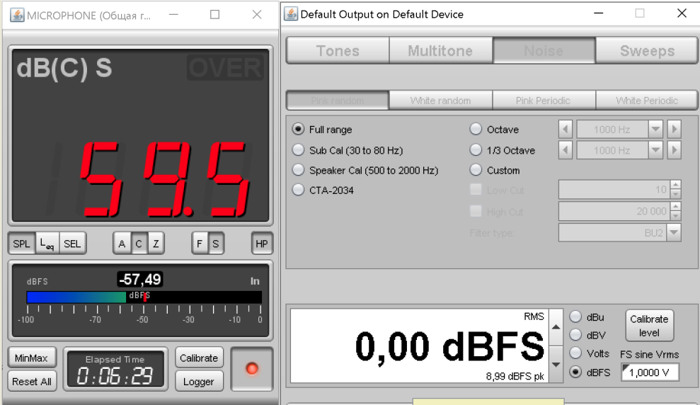

Нашёл результаты измерений с окном С.
Опишу условия измерения. На компе в проигрывателе музыки уровень громкости на максимум ,в винде тоже уровень громкости на максимум, в усилителе уровень громкости на ноль, включаю музыку которую всегда слушаю, на усилителе устанавливаю уровень грамотки при котором я слушаю музыку. Далее выключаю музыку, включаю шумомер в реве и выставляю выходной уровень шума в 0дБFs, включаю измерения на розовом шуме, и получаю SPL той или иной громкости своего прослушивания.
Итак ниже результаты измерений.
Уровень шума в комнате.
Уровень тихой музыки.
Уровень нормальной громкости.
Я обычно слушаю музыку на уровне тихо, и я тогда обратил внимание что уровень тихой громкости всего на 10дБ вышке полки шума в комнате. И тогда я уже понял почему современная музыка как правило использует компрессию и стремится к динамическому диапазону в 10дБ, этот диапазон для нашего слуха самый удобный, мы привыкли к д/д в 10дБ т.к. наш уровень спл речи всего на 10дБ громче полки шума. Само собой многое зависит от жанра музыки и есть музыка которую просто не получится слушать на уровнях 60дБ(С) но тем не менее, в 99% случаев в квартирах люди слушают музыку около 60дБ(А), а это в свою очередь показывает что уся в 10Вт на канал вполне достаточно, что бы иметь нормальный уровень громкости от АС с чуйкой около 90дБ.

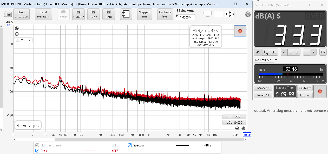

Mikle писал(а): 08 окт 2024, 14:04 Uriy, а какая разница в уровне звука измеренная с помощью у кривых А и С? Поскольку шкала громкости логарифмическая я не думаю , что разница будет заметная.

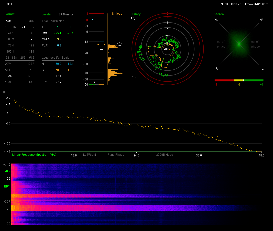

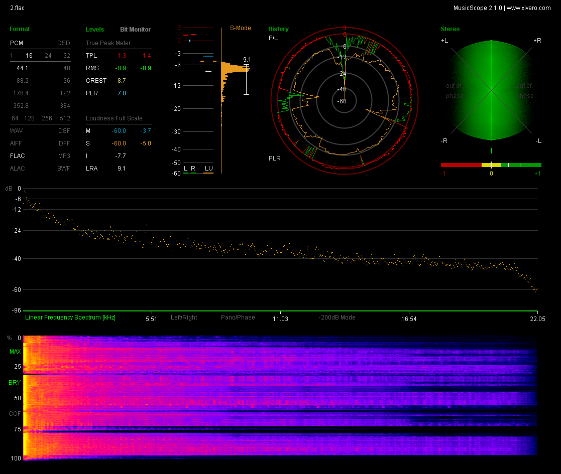

Давайте спробуємо експеримент. Ось два файли, завантажуйте в плейлист і по номерам вмикайте. Рівень гучності виставте один раз, на протязі, першої хвилини, першого файла і більше не змінюйте. Отак послухайте обидва файли на одій настройці підсилювача. Потім подумаємо які висновки можна зробити.
Mikle писал(а): 08 окт 2024, 13:22 Кстати на пики можно заложить не 3Дб, а 15дб, что бы с запасом.
Ваших 15 це динамічний диапазон запису, я мав на увазі 3дБ додатково, до всих інших розрахунків.
uriy писал(а): 08 окт 2024, 13:47 Уровень нормальной громкости.
79.2dBC, може потужність підсилювача краще з цієї рахувати? Тихіхе простіше зробити ніж підсилювач поміняти.

Mikle писал(а): 08 окт 2024, 14:47 Интересно, но ничено не понятно. Что означает уровень 33ДбА? Словами можно? :roll:
Ну ви попросили uriy, яка різниця між замірами в шкалі А і С, от він вам і поміряв, я так здогадуюсь що шум в кімнаті.
Mikle писал(а): 08 окт 2024, 14:04 Поскольку шкала громкости логарифмическая я не думаю , что разница будет заметная.
Різниця складає 19,4дБ, помітна чи ні?

Xian послушал два ваших файла. Стравинского можно слушать, а второй файл это не музыка, извините, хотя играет громко :D . И какие выводы я должен сделать? Шум в комнате 33ДбА, вы шутите? Пиковая мощность и средняя, как говорят в Одессе, две большие разницы.
Последний раз редактировалось Mikle 08 окт 2024, 15:18, всего редактировалось 1 раз.
Сообщения: 1007
Репутация: 401
Re: Расчет мощности усилителя для домашнего прослушивания музыки
Mikle писал(а): 08 окт 2024, 15:12 Xian послушал два ваших файла. Стравинского можно слушать, а второй файл это не музыка, извините, хотя играет громко :D . И какие выводы я должен сделать?
Для якого потрібна більша потужність?
Mikle
Сообщения: 82
Стаж: 1 год 10 месяцев
Репутация: 16
061P/Epos M22i
Сообщение Mikle »
XIAN писал(а): 08 окт 2024, 15:15
У которого динамический диапазон выше. Классика, конечно.

Mikle писал(а): 08 окт 2024, 15:19 У которого динамический диапазон выше. Классика, конечно.
Ну от там 27дБ ДД і ще докиньте на хедрум, яку все таки потужність треба, щоб це якісно відтворювати?

Почему? В пиках то они примерно равны. Просто Стравинского из за большего динамического диапазона нужно слушать на большей громкости, чтобы низкоуровневые детали музыки не потерялись в шуме.

Если ДД 27дБ, то на 27дБ выше уровня шума. Арифметика однако :D
Я как то выкладывал спектр шума моей комнаты и уровни на которой я слушаю музыку. Вполне укладывается.
Вот почему меня не «вставляет» слушать оркестровку на малой громкости. По этой же причине отказался от домкино 5+1. Слишком большой ДД. Отрегулируешь на взрывы, речь не слышно. Отрегулируешь на речь, на взрывах соседи прячуться. :lol:

"Если ДД 27дБ, то на 27дБ выше уровня шума".
Фубар показывает для Стравинского 13Дб.
Left Right
Peak Value: -1.53 dB --- -1.48 dB
Avg RMS: -22.10 dB --- -23.19 dB
DR channel: 13.02 dB --- 13.58 dB
