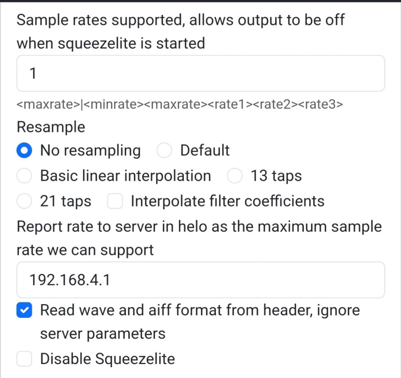

Я в это поле ввожу допустим 48000 и меняю resample на default,он сохраняет,но сервер его не видит даже после перезагрузки и в логах ошибку выдает.

Как я понимаю в есп32 нельзя задать частоту т.к. она не умеет делать передискретизацию, это нужно делать на стороне передатчика.

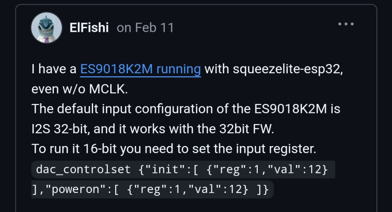

Вообщем методом проб и ошибок сбросил прошивку,ввел в поле dac_controlset {"init":[ {"reg":1,"val":12} ],"poweron":[ {"reg":1,"val":12} ]} должно по идее звук в 16 бит запускать,теперь работает как надо,можно ради интереса найти как на 24 бита переключить

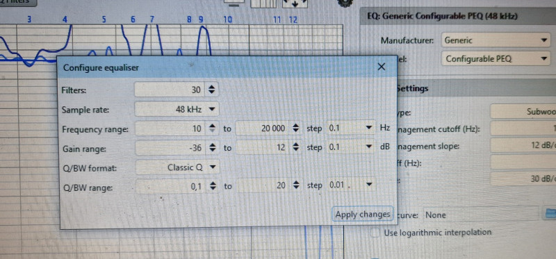

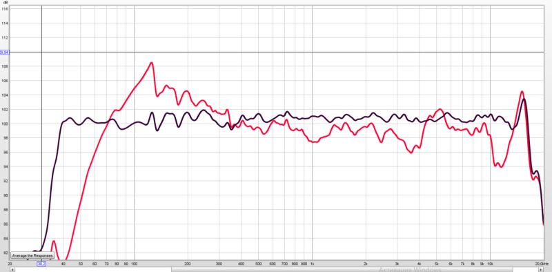

Вообще какая-то беда,решил прям ровную ровную палку из ачх сделать,делаю замер на пищалку,замеряю с предложеными peq параметрами,палка ровная,добавляю всё в rephase и ввожу параметры в sigma studio, перезамер ачх,вообще другой результат.
Делаю замер сч динамика,заранее в настройках rew выбрал configure peq чтобы он мне больше чем 20q value не выдавал и чтоб дрoбные частоты шаг был 0.1 и максимум 8 параметров,ввожу в sigma studio double precision peq те же параметры предложенные rew,перезамер ачх кривая,встроенный autoeq тоже так себе работает,где-то на форуме нашел что у DSP процессора плохое разрешение,но тогда как понять какой максимальный шаг q value ставить и шаг частоты,чтобы потом это ввести в эквалайзер и при замере был такойже результат как и в rew.
Ладно,попытался внедрить через squuzedsp wav файл rephrase,при установленном плагине звук вообще не идет к там где опция add fir единственный вариант NONE и всё ничего нельзя выбрать.

Хммм.... аппетит приходит во время еды....
Когда будет время прочтите эту ветку.
viewtopic.php?f=53&t=1992#p38238
В ней описано моё понимание умеренного подхода к настройке цифраактивной АС.
То что вы пытаетесь выжать из 1701 линию с помощью БИХ коррекции это по сути утопия. Линию можно выжать с помощью КИХ коррекции но у 1701 маловато тапов, тем более вы большую их часть отдали на кроссовер. Да, по сути можно применить КИХ коррекцию со стороны компьютера, я было дело вытягивал "линию" с помощью КИХ коррекции, мне вроде тогда понадобилось более 1024 тапов. Спешу вас немного остудить, достижение такой "линии" в зоне прослушивания, приводит к весьма неоднозначным результатам и скорее всего звук такой АЧХ вас не удовлетворит.
Найти оптимальный метод коррекции АЧХ относительно сложно, особенно когда вы хотите от маленького динамика глубоко низа.
В моём случае мне не нужен был мощный НЧ диапазон, и я нашёл некую настройку АЧХ которая меня в моём случае устроила. Попробуйте мой метод который я описал в своей теме, может он вам подойдёт лучше чем "линия" которую вы не сможете получить на 1701.

Re: Jab5 передача звука по Wi-Fi через i2s esp32
Мне бы понять почему параметры которые я ввожу из rew в peq сигма, дают не совсем такойже результат,как если я делаю замер этими же параметрами через rew

Ну очевидно что фильтры в рев более точные чем в адау1701. И если вы хотите иметь одинаковость коррекции и измерений то используйте автоэкью в сигма студио, там можно сразу в ручную вводить поправки в настройки фильтра. Ну либо копайте инфу как в есп32 загнать корректирующую КИХ АЧХ.audiomaniac3 писал(а): 21 дек 2024, 19:40 Мне бы понять почему параметры которые я ввожу из rew в peq сигма, дают не совсем такойже результат,как если я делаю замер этими же параметрами через rew

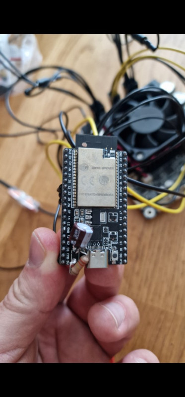

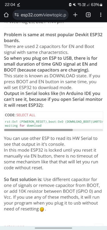

Добрый день,вообщем почти всё готово,но две проблемы,запаял конденсатор,пробовал запаивать конденсатор и резистор en-gnd, плата не стартует когда подключена к I2S,если быстро выключить и включить тогда плата работает,но есть вторая проблема,щелчок в колонках,вопрос,как можно эти проблемы исправить,желательно хотя-бы первую чтобы плата включалась вместе с jab5,щелчок после запуска не так критичен,но хотелось бы и его исправить, вот видео проблемы:
https://youtube.com/shorts/Ac_tq8GlwkA

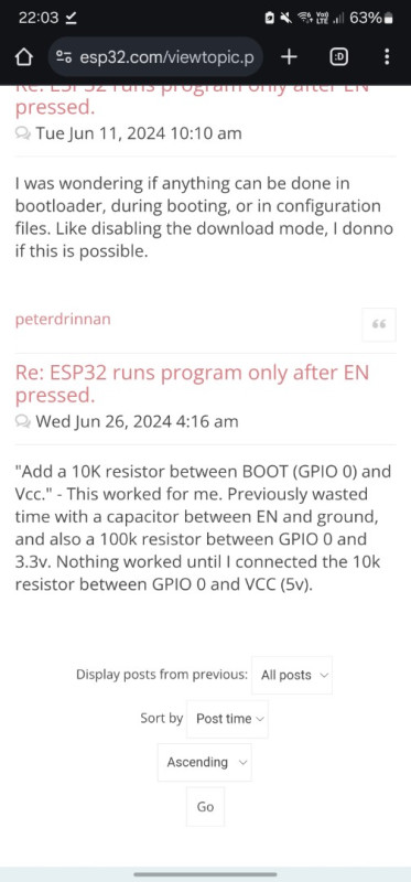

Нашел такой совет,резистор 10K между 5v и 0 пином, но у меня 0 используется как MCLK,вообщем что можно сделать?

Как я понимаю, когда вы переводите адау1701 в режим приёма I2S, адау1701 тактируется от источника I2S, а в момент включения всей вашей гирлянды плат, на выходе есп32 нету I2S т.е. адау1701 неоткуда взять тактирование и она тупо либо зависает или ещё чё там творится... В общем, задавайте производителю плат вопрос как решить это проблему т.к. их плата подвисает когда на входе нет I2S сигнала....

Я уже тестил,если например включить плату через USB чуть раньше чем jab5,тогда всё ок и плата работает и щелчка нет,я попробую узнать есть ли в adau1701 старт с задержкой на сколько то секунд,но вот как сделать чтобы esp32 сразу включался когда подключен к i2s,светодиод горит,но программа не стартует.uriy писал(а): 28 мар 2025, 13:52 Как я понимаю, когда вы переводите адау1701 в режим приёма I2S, адау1701 тактируется от источника I2S, а в момент включения всей вашей гирлянды плат, на выходе есп32 нету I2S т.е. адау1701 неоткуда взять тактирование и она тупо либо зависает или ещё чё там творится... В общем, задавайте производителю плат вопрос как решить это проблему т.к. их плата подвисает когда на входе нет I2S сигнала....

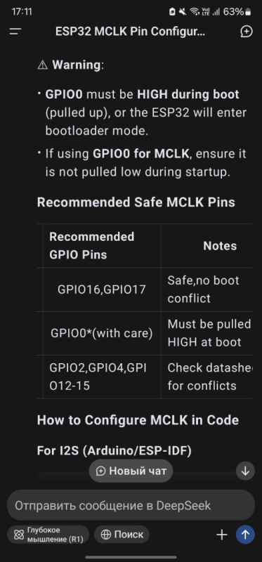

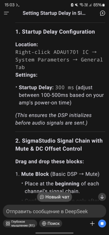

Умный deepsek предложил решения проблемы,в сигме выставить задержку при старте на 500ms,а на esp32 задействовать для mclk не 0 пин, а 16 пин или 17,надо будет попробоватьuriy писал(а): 28 мар 2025, 13:52 Как я понимаю, когда вы переводите адау1701 в режим приёма I2S, адау1701 тактируется от источника I2S, а в момент включения всей вашей гирлянды плат, на выходе есп32 нету I2S т.е. адау1701 неоткуда взять тактирование и она тупо либо зависает или ещё чё там творится... В общем, задавайте производителю плат вопрос как решить это проблему т.к. их плата подвисает когда на входе нет I2S сигнала....
