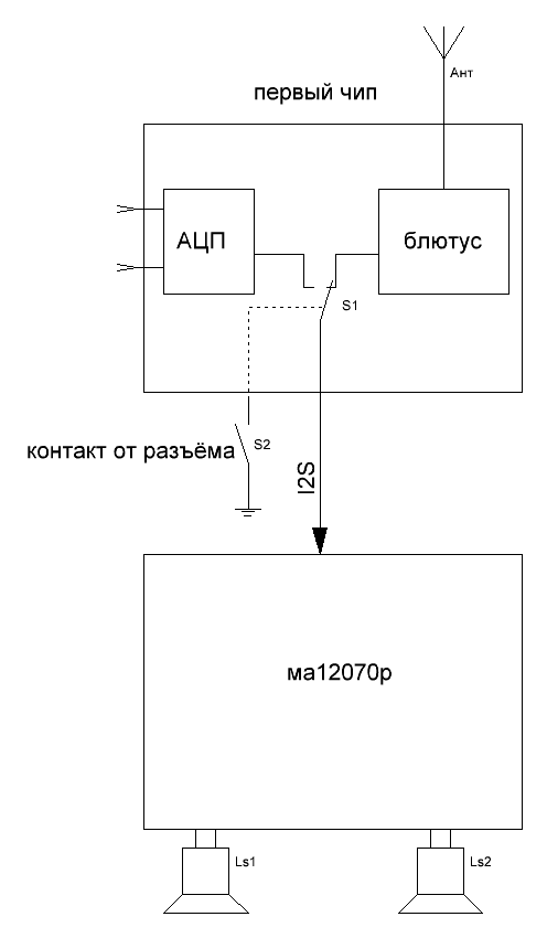

в описании товара всё время мелькает MA12070P. Если действительно она там стоит, то схема входов наверное не такая, а что-то типа такого
Хотя можно допустить и что из первого чипа выходит аналоговый выход блютуса, коммутируется где-то в плате с аналоговыми входами, а затем обратно идёт в чип, чтоб попасть в АЦП, но это уж совсем как-то не по-пацански.
Ну или ещё вариант: там стоит простая MA12070 без буквы Р. Тогда схема Юрия вполне имеет место быть

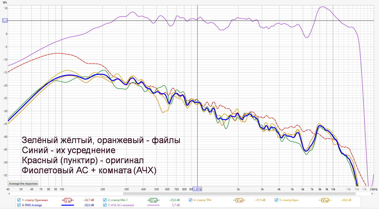

В файлах разные фрагменты композиции, поэтому наблюдается некоторой разброс.
Спектры получены в Audacity и экспортированы в REW

Похоже громкость таки выровнена.Justas* писал(а): 18 ноя 2025, 17:37 В файлах разные фрагменты композиции, поэтому наблюдается некоторой разброс.
Хороший у вас слух, вы на слух определили где АС начинает валить НЧ полосу....
АЧХ АС+комната хорошо показывает как они подкрашивают ВЧ диапазон...
