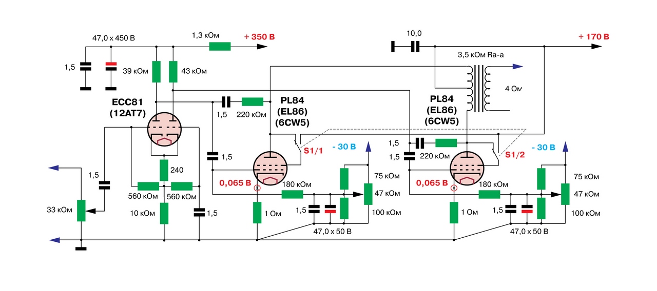

Yourka, если Вы действительно решили делать ламповый усилитель, горячо рекомендую к повторению вот эту схему Подробное описание тут http://audioportal.com.ua/forum/viewtop ... f=3&t=1822 Если у Вас трехполосная АС , то в триодном режиме он будет прекрасно на ней звучать, в пентодном включении порадует музыкой на ШП . И Михаил мотал для него трансформаторы
Re: Особенности лампового звука
1. То что есть уже морально устаревшее, скорее всего буду приобретать новое.LinuxManiac писал(а): 15 мар 2019, 15:42
Предпочтительно начать с того, что уточнить следующее.
1. Есть ли у вас акустические системы, если есть - то какие, если пока нет - то каковы ваши намерения с их приобретением (или изготовлением)?
2. Какой источник звука предполагаете использовать: СД-проигрыватель, проигрыватель грамзаписи, компьютер/ноутбук, мультимедийный или сетевой проигрыватель?
3. Есть ли у вас предпочтения в музыкальных жанрах? Ну, хотя бы приблизительно: больше поп, рок, джаз, симфоническая?
4. Есть ли опыт самостоятельного изготовления трансформаторов?
Если не против, сообщите об этом. После этого можно будет определиться с тем, какую схему вам рекомендовать и как/где приобретать комплектующие.
2. Источником будет ПК, или телефон (при подключении домашней сети).
3. Предпочтений нету, ну за исключением некоторых под-стилей.
4. Опыта в изготовлении трансформаторов нету.
