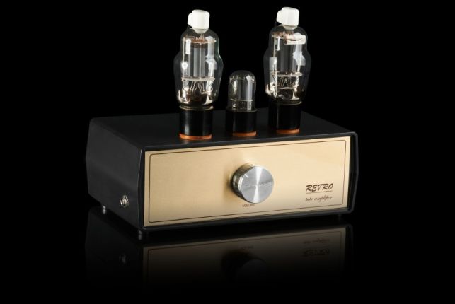

На днях мне попался ламповый усилок , наз Малыш, очень его хвалят на форумах, может получится выпросить и протестить.
- Стаж: 7 лет 5 месяцев
Re: Особенности лампового звука
Вот этот?
Их делает мой хороший знакомый. Для первого раза хватит. Звук очень насыщен второй гармоникой. Петь бархатным голосом будут даже дикторы новостей и спортивные коментаторы))). Слушать можно до половины громкости. Затем уровень искажений становиться запредельный. Звук по-своему чарующий, но многого ожидать не стоит. Это довольно начальный уровень. Уровень усилителя узнается по выходным трансформаторам. Габаритный размер должен быть 100-150Вт. По другому не вытянуть необходимые параметры.

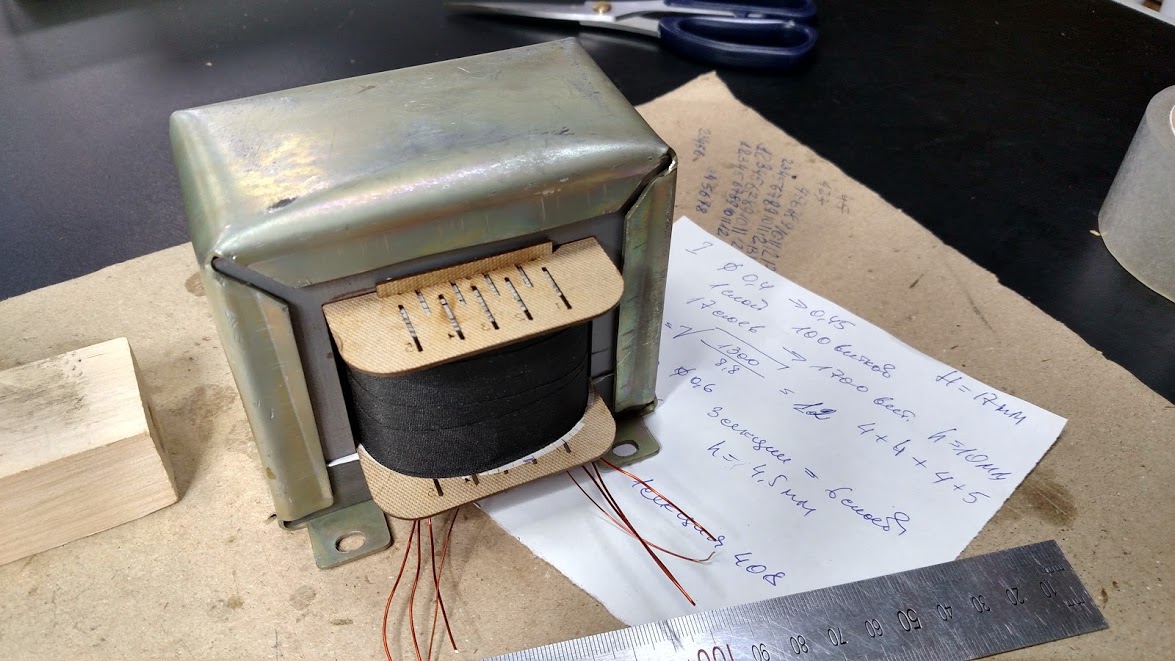

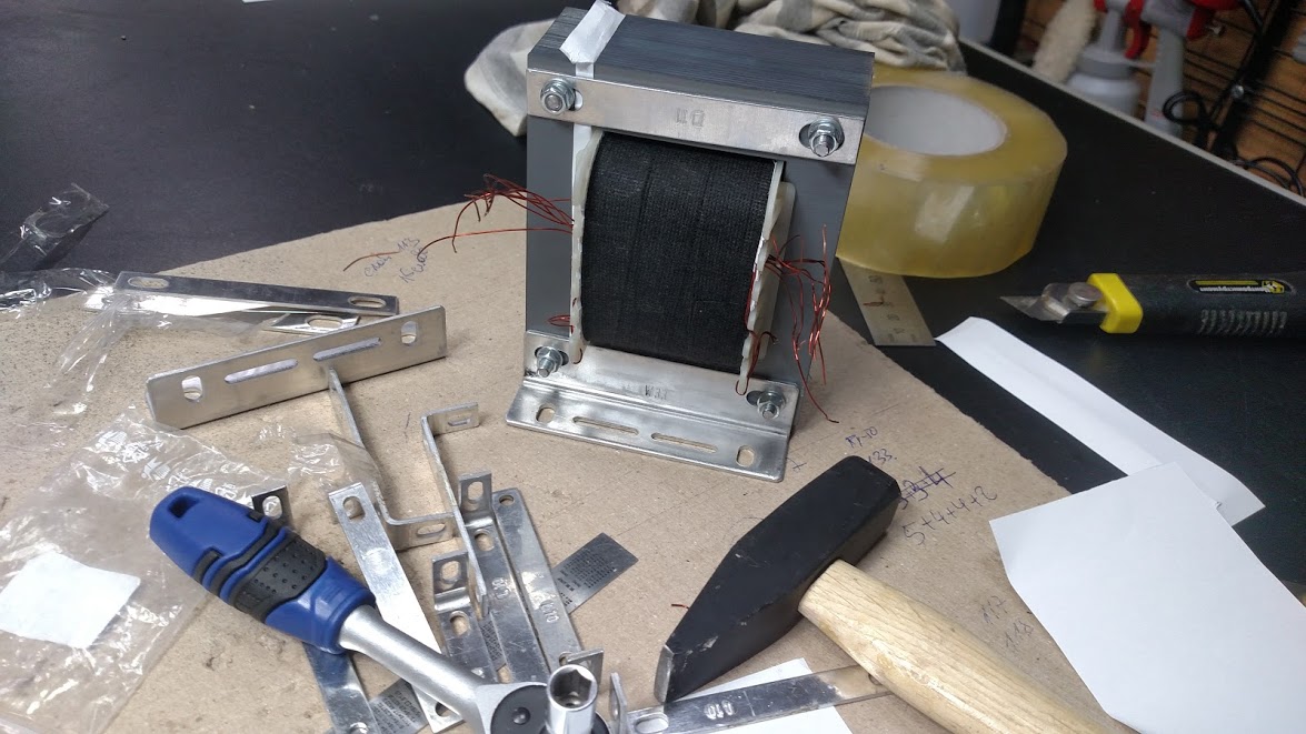

Вот намотан мной трансформатор на немецком железе М4, сечение сердечника 16кв.см, вес 3кг. Это уже очень серьезно. Уехал в Швецию. Этот на советском кинаповском железе. Очень хорошее железо.

Реально круто! Вообще, когда сделал сам, то оно роднее и приятнее

Да, он)) Я хочу найти на тестирование ламповый усилитель, но с достойным звучанием, что можете посоветовать?Lektor писал(а): 10 мар 2019, 22:19 Вот этот?

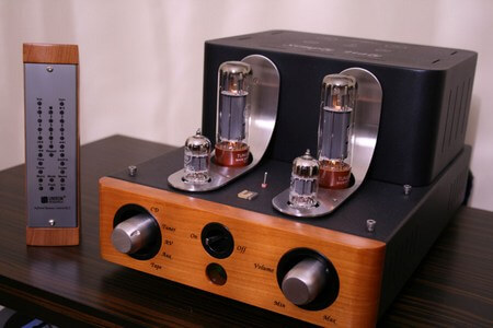

Я когда покупал акустику , слушал ее в том числе и на ламповом усилке Unison Research Simply Italy, звучал хорошо по звуку очень похож на JLH 1969.
Но мне кажется цена на него завышена, хотели 2400 долларов. На такую цену он не звучит
Дааа, цена впечатляет))) Ну а что! Цены на импортные выходные трансформаторы от 250 баксов. Пару сотен за силовой. Вот уже полтыщи!))))
Плюс косметика и понты)))
Судя по всему это однотакт на EL34. Тоже бархатный звук. EL34 еще сладковата по звуку. Многим нравится.

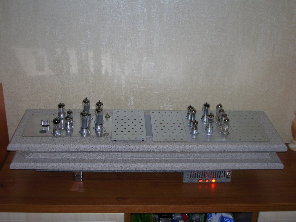

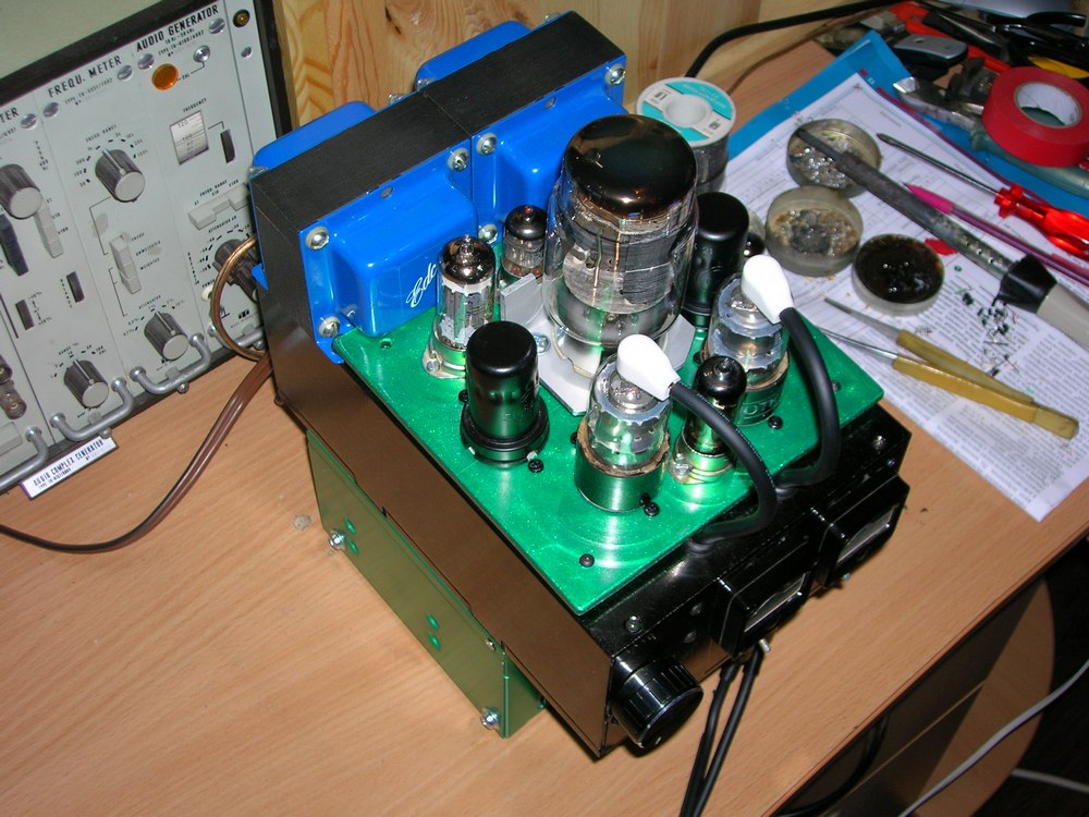

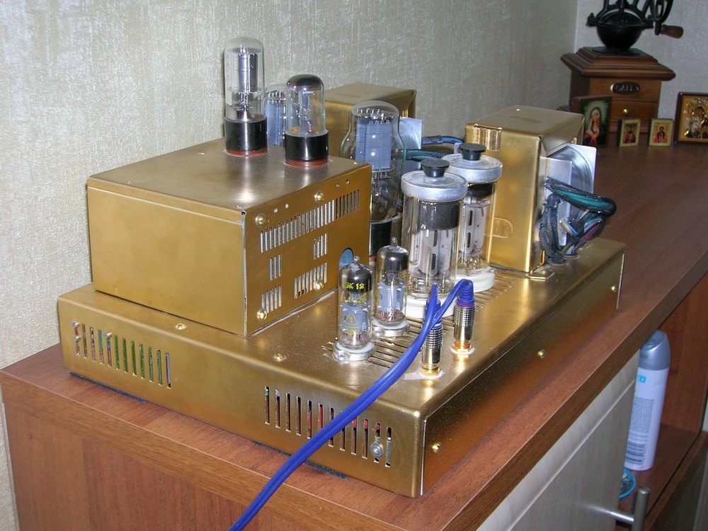

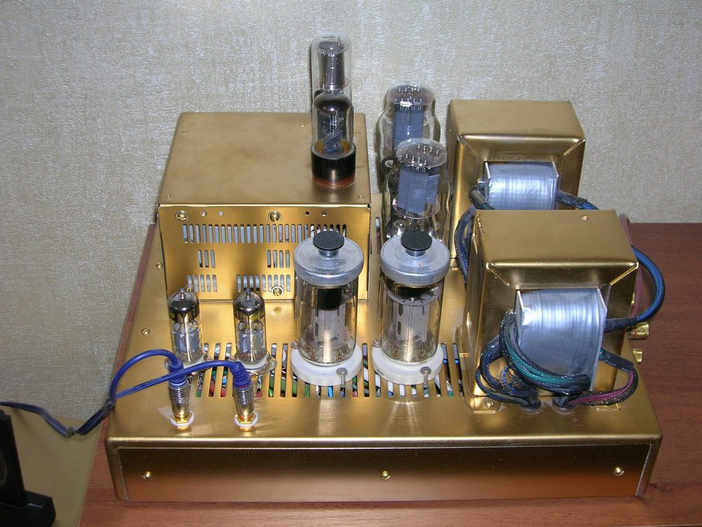

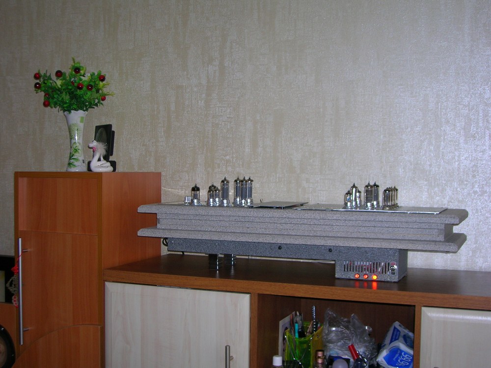

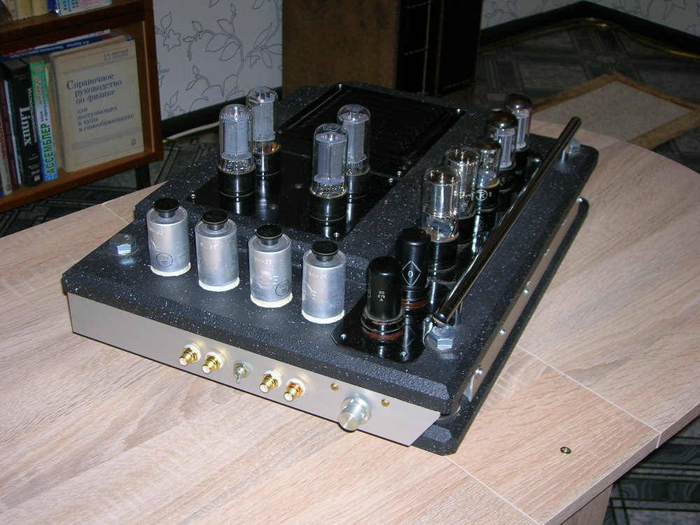

Всем - добрый вечер.
Позволю себе подключиться к обсуждению.
С Михаилом - автором данной темы - дружу много лет. Мы совпадаем в своих интересах к ламповому звуку и, во многом - в понимании звука.
Много обмениваемся схемами, лампами, впечатлениями.
Для заинтересовавшихся предлагаю взглянуть на фото нескольких усилителей, сделанных за прошедшие годы.
- GU50_1.jpg (203.43 КБ) 10672 просмотра
- 13P1S.jpg (201.37 КБ) 10672 просмотра
- 6AU5GT.jpg (143.56 КБ) 10672 просмотра

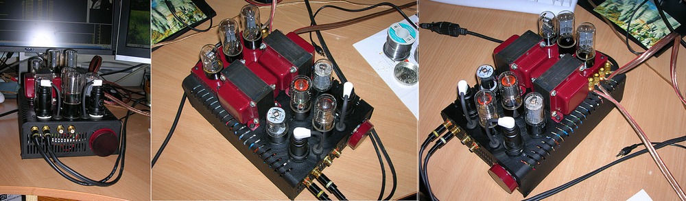

Ещё несколько

На мощных двойных триодах

Внешне это просто шедевры! Супер! А по звуку нужно слушать и тестить))))

Аплодирую стоя! Если можно хотелось бы взглянуть на характеристики. Я так понимаю, что все сделано своими руками?
