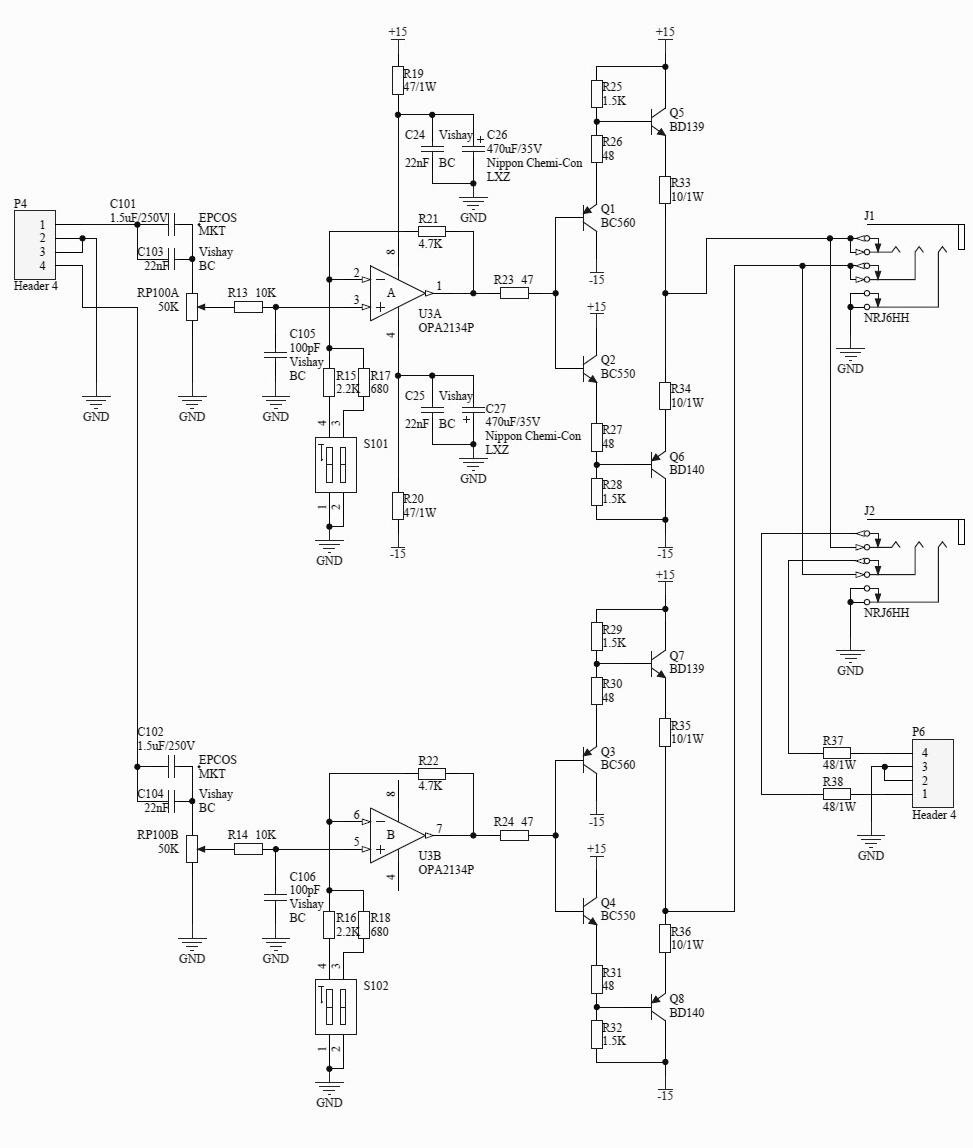

Чтобы окончательно закрыть вопрос))) Уважаемые, подскажите какие номера плёночных конденсаторов можно убрать на схеме?
Какой фирмы лучше поставить электролиты? И по транзисторам - можно ставить то, что указано в схеме?
- JLH2003_H_5.png (303.21 КБ) 5152 просмотра
- Стаж: 7 лет 5 месяцев
Re: Усилитель JLH 2003 для наушников
Из шунтов можно оставить С30 и С36. Электролиты фирмы Панасоник с низким импедансом.
Транзисторы может и можно применить такие, но оригиналы.
Диоды в выпрямителе из ультрафастов, например SF26.
