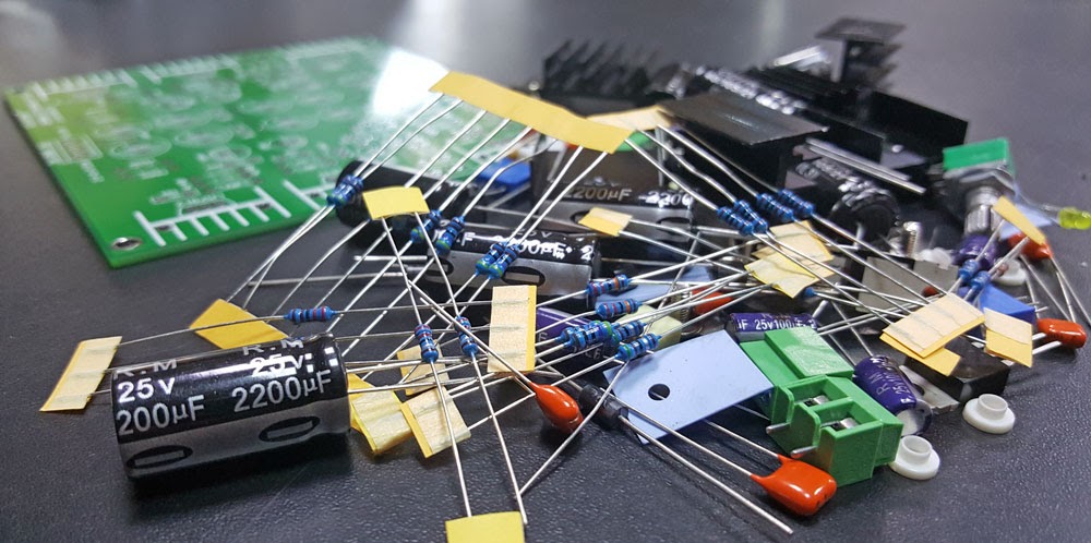

Заказал конструктор в поднебесной по ссылке.
У китайцев есть разные варианты, по-дороже, по-дешевле. Мне было важно, что бы в отверстиях стояли луженые пистоны и уже были протравленные перемычки. И конечно, не самый дорогой вариант. Чего ожидать от этого девайса не понятно было.
Ждал не долго. И вот она, посылочка. На пайку ушло два дня неспешной работы с проверками и перепроверками. Все равно пару раз накосячил, но все обошлось. Если исключить ошибки монтажа, то усилитель работает сразу. Но перед подключением наушников нужно подстроечными резисторами выставить нуль на выходе.

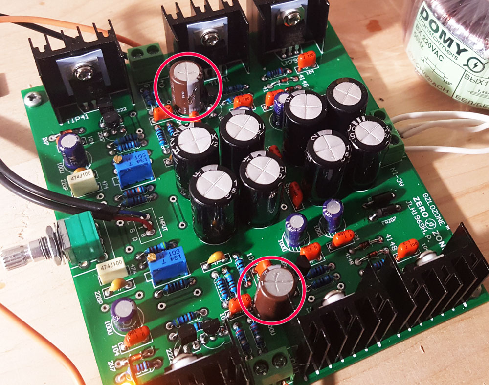

На форуме Датагор набрел на статью, где говорилось об ошибке в схеме и поголовно на всех платах, готовых и пустых. Неправильно указана полярность конденсатора. Привожу схему, он обведен красным. После сборки проверил тестером, таки да, ошибка. На землю опускается плюс конденсатора. На конденсаторе всего 1,26В. Первая сборка, как обычно, на досточке. Звук порадовал, есть хорошая детальность, фактурный бас, но все как-то комфортно, естественно, не долбит, не колет.
Комплектация хреновенькая, кое что из конденсаторов поменяю.

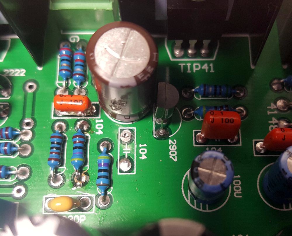

В обратной связи заменил конденсатор на Elna Silmic II - это который нужно перевернуть. У брал у него шунтирующий конденсатор 0,1мкФ.
На этом все. Жду плату защиты и можно заказывать карпус.
При зборке рекомендую шунтирующие конденсаторы не впаивать, послушать без них. Китайцы ими все электролиты зашунтировали. Получился перебор. Впаивать можно для начала кончики выводов и слушать, стало лучше или хуже. Дать первому впечатлению раствориться.

добрый день. являюсь владельцем данного пред усилителя.увидел информацию о том что один конденсатор стоит не правильно-начал проверять по схеме-вроде все нормально.возможно ли сделать фото этого пред усилителя и на плате указать где именно он стоит.спасибо
Re: Усилитель JLH 2003 для наушников
спасибо.я правильно понял-у Вас кондеры стоят уже правильно
- Стаж: 7 лет 5 месяцев
Да, правильно стоят.

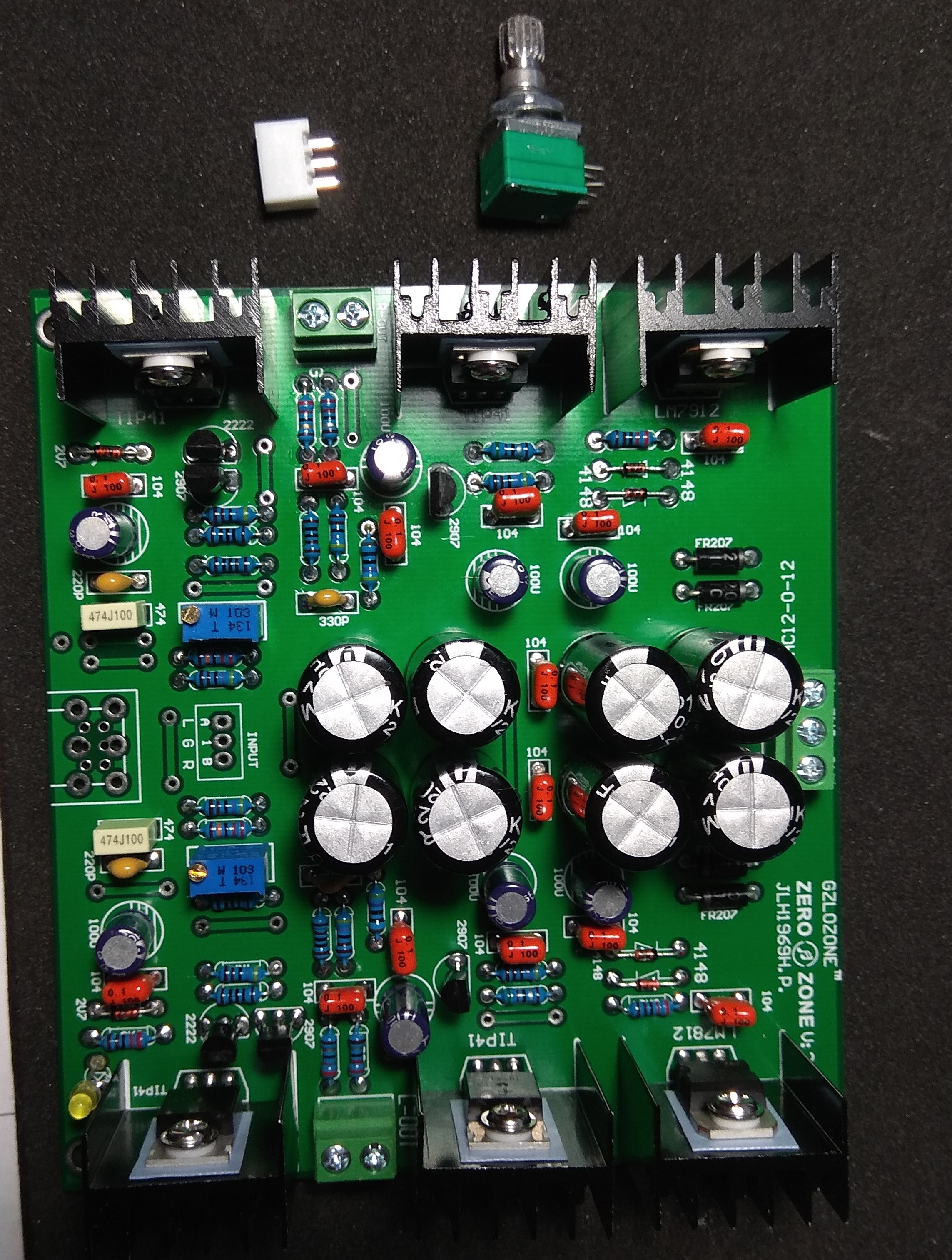

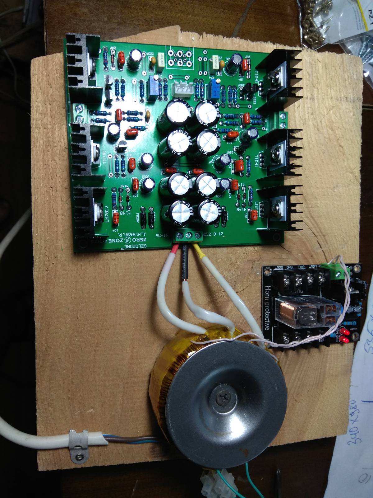

Всем привет! Получил пару дней назад свой кит набор. Уже и собрал. Всех компонентов хватило, комлектация полная. Как появится свободное время, буду запускать, сначала "на досточке"

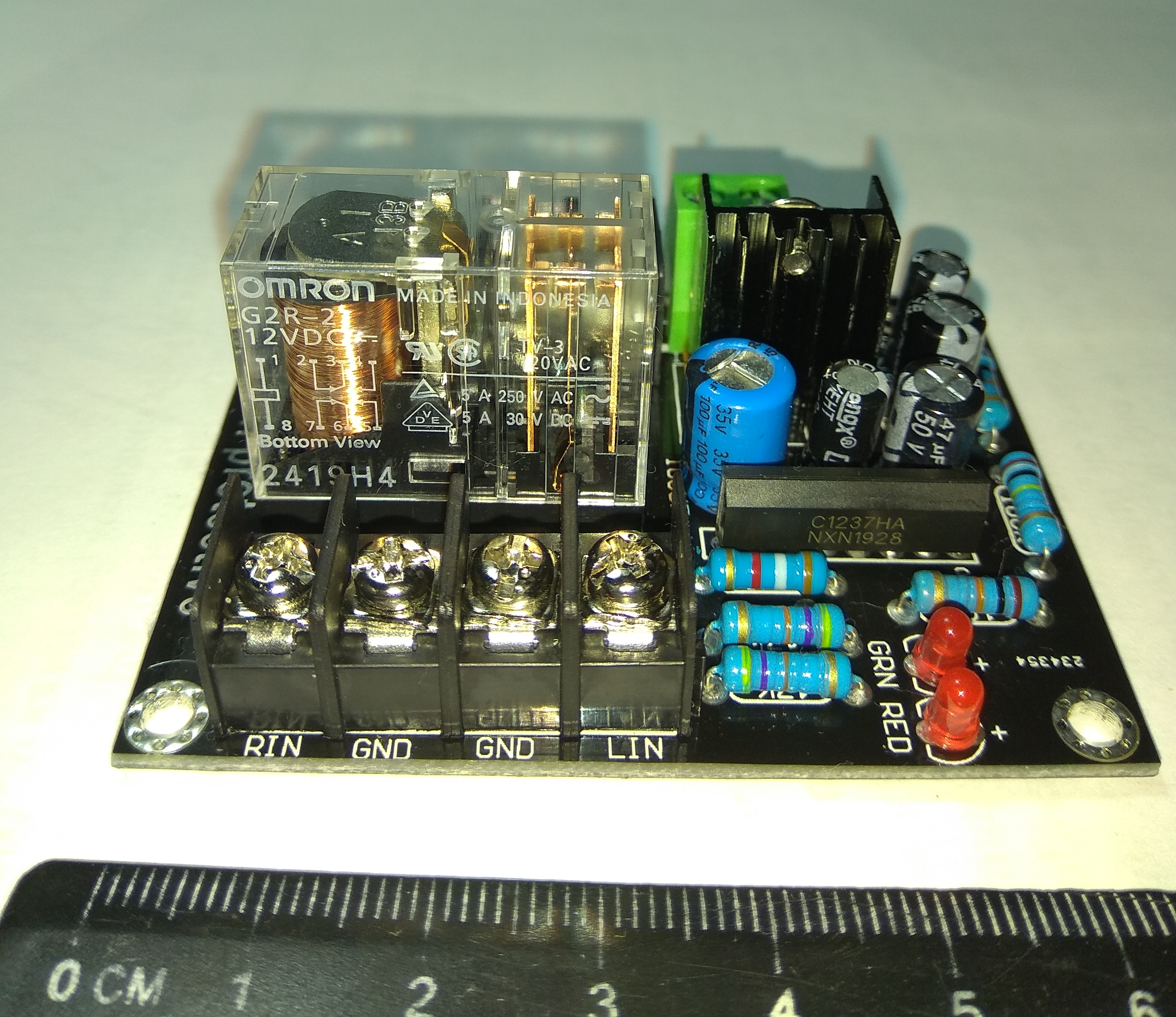

Я себе заказал защиту для наушников.
Постоянка в пределах 50мВ гуляет в зависимости от прогрева. Это не страшно. Но вдруг навернется транзистор....

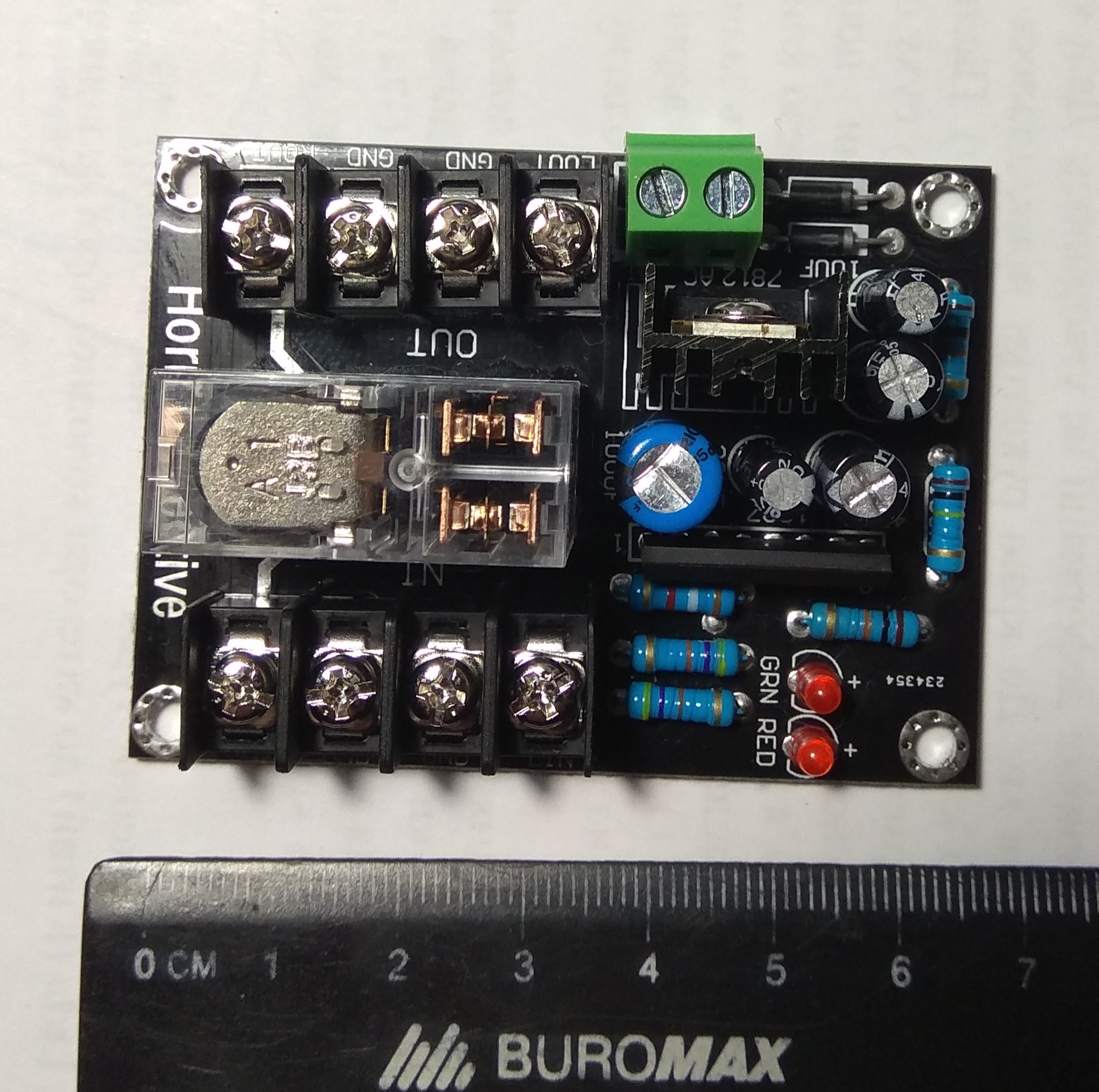

Тоже планирую ставиь защиту, имеется вот такая, на С1237НА.Lektor писал(а): 16 янв 2020, 13:56 Я себе заказал защиту для наушников.
- IMG_20200116_144009.jpg (3.3 МБ) 24247 просмотров
- IMG_20200116_143928.jpg (1.14 МБ) 24247 просмотров

Спасибо). Буду использовать тороидальный трансформатор 2х12В, 40Вт. Поверх намотал еще одну обмотку на 14В для питания защиты АС.IT-Prof писал(а): 16 янв 2020, 14:47 Поздравляю и ждём впечатлений. Какой будете использовать блок питания? Какие у вас наушники?
Наушники есть Beyerdynamic dt 240 pro(34 Ом) и Audio-Technica ATH-M40x(35 Ом).

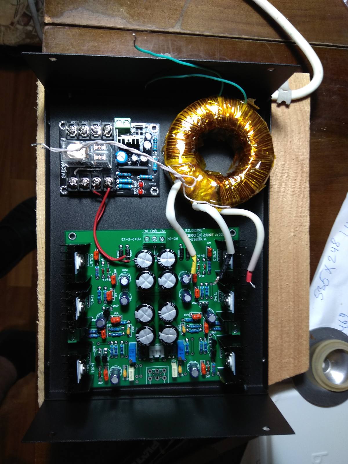

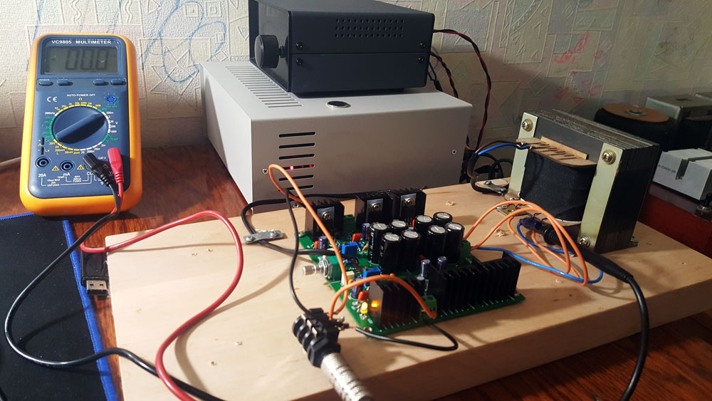

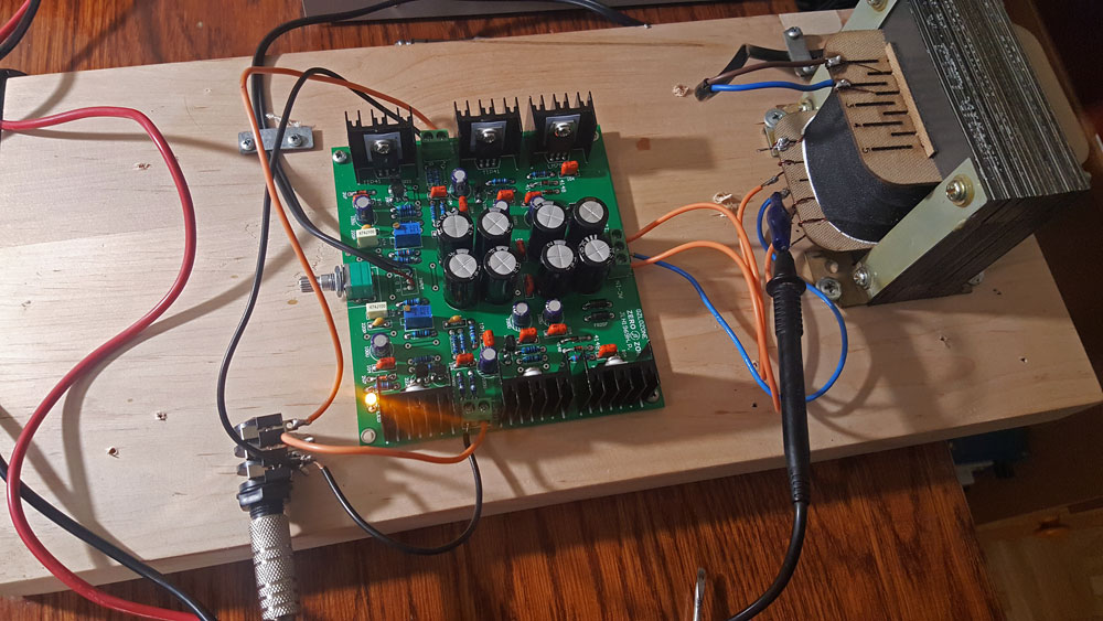

Вообщем сегодня подал питание на плату, сначала через лампу накаливания. Все сразу заработало. Выставил 0 на выходах, после прогрева ещё раз покрутил на 0. Послушать пока не получилось, нет сейчас разъемов. Проверил лишь работоспособность, при касании пальцем входных цепей, звук есть. Присутствует фон который пропадает при перемещении платы относительно транса. По температуре , после 40 минут радиаторы стабилизаторов примерно 37 градусов, транзисторов 48 градусов. В корпусе будет еще горячее. На выходе холодной платы, сразу после включения примерно 100 мВ постоянки, с прогревом напряжение падает к установленному 0. Плата защиты, что у меня,
срабатывает при появлении постоянки 0,65В. Корпус купил стальной с алюминиевыми панелями, вроде все влазит. Размеры корпуса 155х220х60, длина по факту 210мм. Цена 270 грн.
