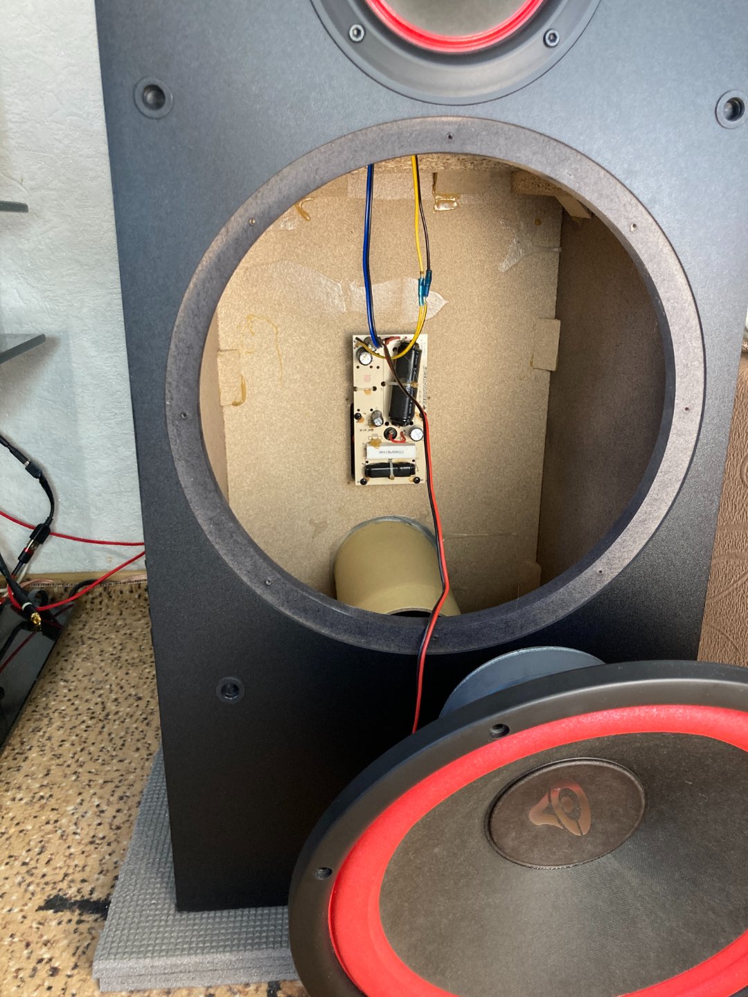

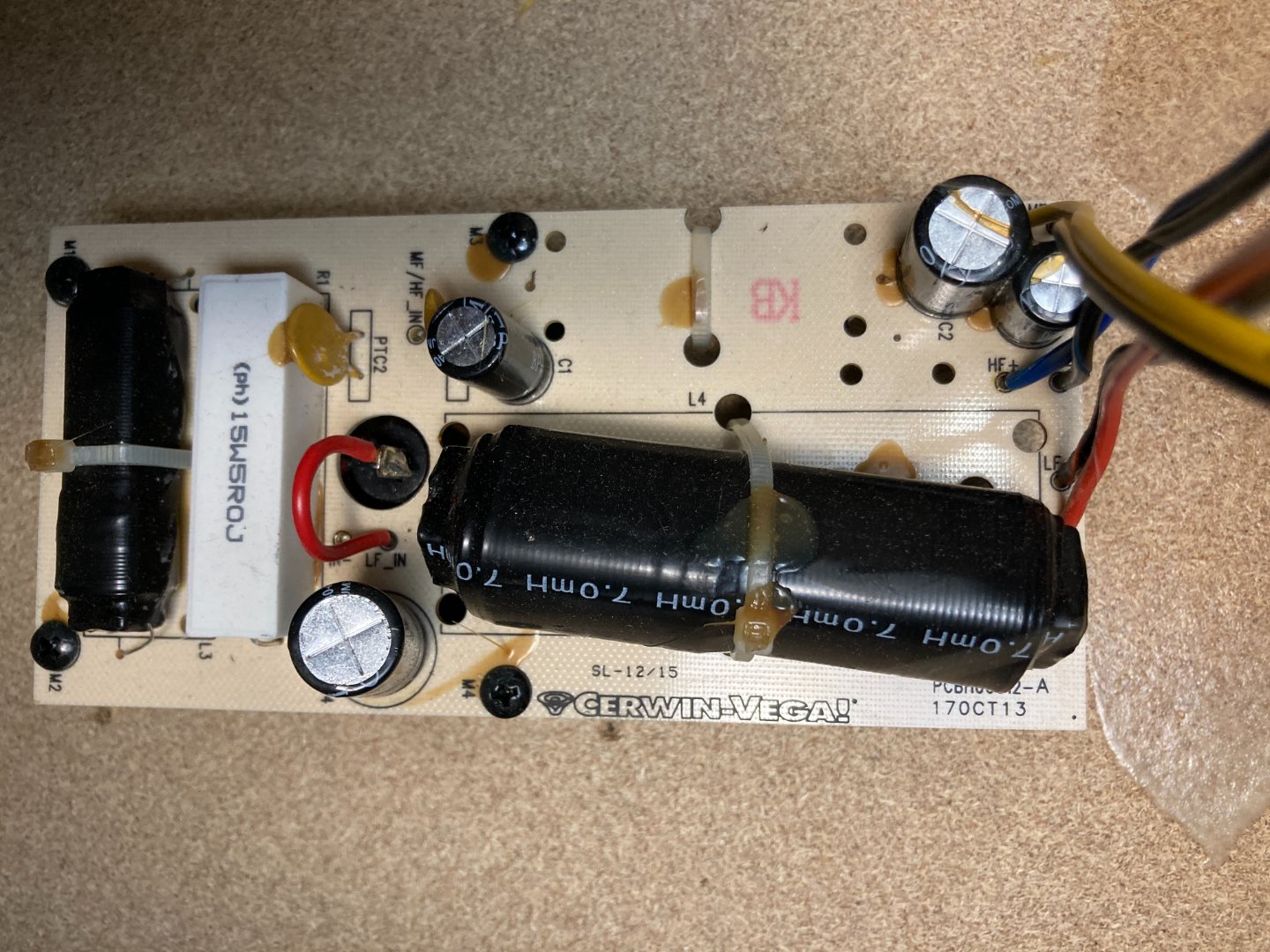

Я пока стремаюсь покупать бу без опыта ремонта колонокmaximf писал(а): 11 фев 2021, 19:38 На БУ рынке эта акустика стоит примерно 1200 долларов. У нас в России продавалась буквально рядом с моим домом вначале за 98 тыс руб, после упала до 70 тыс и ее сразу купили. Cerwin-Vega SL-12 новая стоит немного дешевле, поэтому я и предложил сравнить
- Сообщения: 2643
- Репутация: 1447
Re: Акустика Cerwin-Vega SL-12
Пластиковые стяжки?
А, электролиты, катушки на железе и по моему термистор. Ставить солены и джансены цена не позволяет. Хотя электролиты ставят и в намного более дорогих моделях. Катушки на железе, не самое большое зло.
Ещё и проводка не удифильская. Тьфу!"
- Сообщения: 4384
- Репутация: 2930
acrobot, здесь есть несколько ньюансов, во первых в моей акустике совершенно другая плата
и во воторых, действительно просто показывать картинку(скороее всего найденую в интернете) без подробных коментариев, честно говоря не понятно, что вы хотели этим сказать.
Поделитесь опытом.

Давайте так, берем конркетно мою плату и если у кгого есть конструктивные идеи, я всегда за. Могу сделать замер до и после рекомендаций, мне это интересно.
- Стаж: 7 лет 5 месяцев
Плата - откровенная печаль. Я думаю нужно кроссовер полностью переделать.
Но это лучше напрямую к Диме или Сергею (Justas). У них и микрофоны есть.
- Сообщения: 2643
- Репутация: 1447
Стандартные рекомендации будут: заменить все электролиты на солены-джансены, желательно булькающие, поменять все катушки на воздушные и главное!!! - заменить проводку на какой нибудь самопальный литцендрат из чистейшей бескислородной медиAlex писал(а): 16 ноя 2021, 12:55 Давайте так, берем конркетно мою плату и если у кгого есть конструктивные идеи, я всегда за. Могу сделать замер до и после рекомендаций, мне это интересно.
А если серьёзно, для того чтобы осмыслить, нужно зарисовать схему фильтров. Гляньте вверху АС, нет ли там ещё одной платки, или кондёра на пищалке?

Фильтр который Вы показали принадлежит АС Cerwin-Vega CLS-12. У Alex, Cerwin-Vega SL-12. Несколько разные АС.acrobot писал(а): 16 ноя 2021, 16:08 7 mH без сердечника вы не намотаете , поэтому первую схему фильтра которую вам скинул с форума еще можно было бы доработать
https://www.hi-fi.ru/audioportal/topic/ ... ga-cls-12/
Фильтры конечно минималистские, экономия даже на резисторах. В CLS хотя бы на ВЧ, MKP стоят.
Но любую акустику массового производства (особенно низкой и средней ценовой категории) можно улучшить. Вопрос в целесообразности и степени улучшения.
По максиму; снять АФЧХ и импеданс каждого динамика на баффле. Закинуть данные в симулятор и поигравшись со сведением, изготовить новые фильтры, применив качественные детали. Катушки на железе, если индуктивность больше 1мГ, не самый плохой вариант.
По минимуму; заменить электролиты на полипропилен, хотя бы на ВЧ. Заменить провода до кросса и от него до НЧ динамика на более толстые.
А зарисованную схемку желательно бы увидеть
Это как иметь непорочную жену, до старости к ней не прикасаться)))Virt писал(а): 16 ноя 2021, 18:58 Так дело не том чтобы продать. Самому разве не приятно иметь непорочную вещь ?
Я за замену кроссоверов. Уверен там все через задницу, в т.ч. и схема. Почему уверен? Судя по почерку исполнения. Вообще не заморачивались.
Дядьки помогут с замерами и расчетами.
