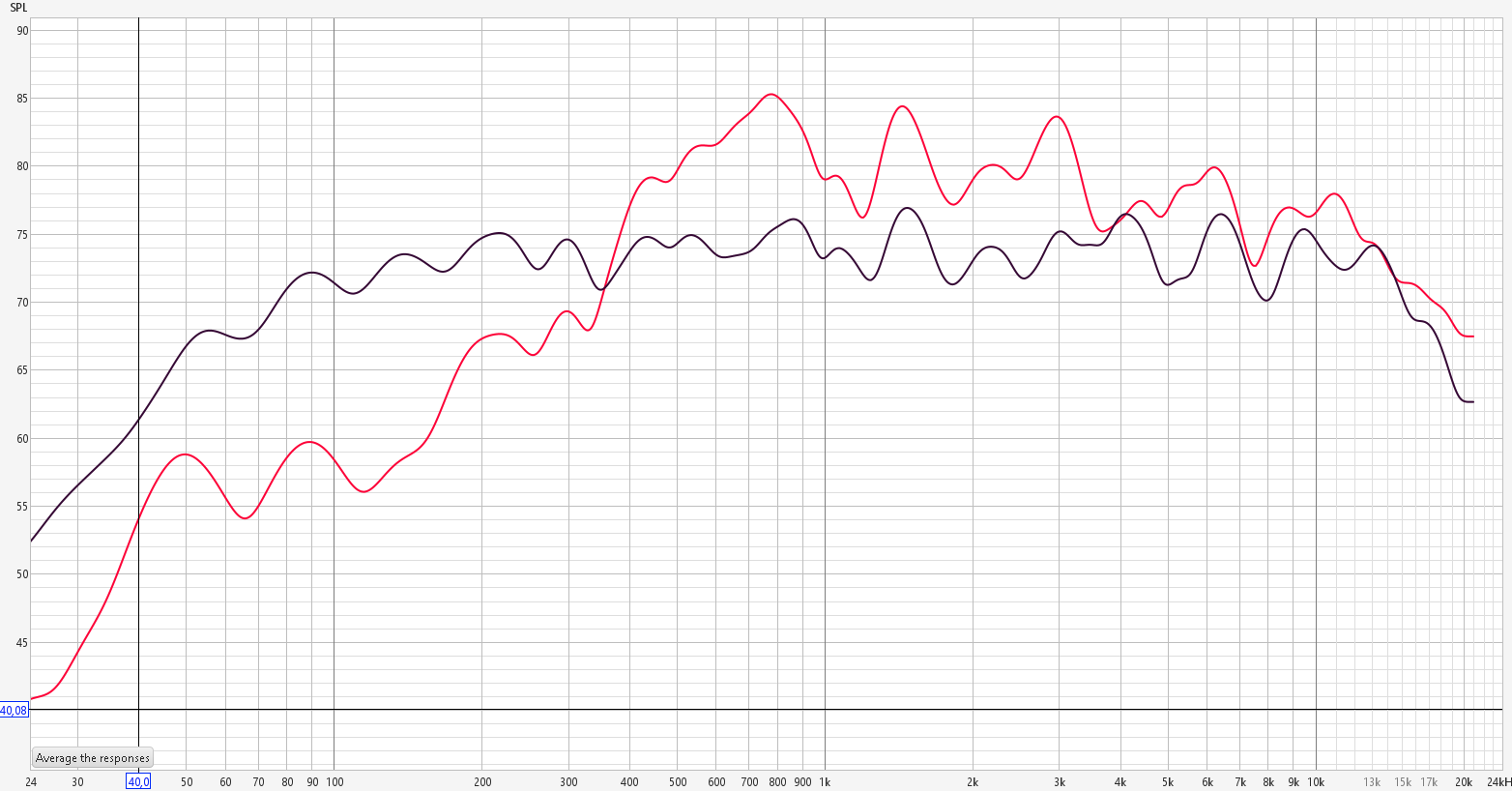

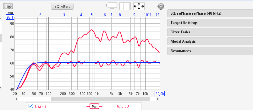

Прикупил я тут пару 10ГДШ-1 для обкатки усей, ну и в итоге решил подровнять им АЧХ, так как при длительном прогоне усей на музыке, как то скучновато поют 10ГДШ, тем более без акустического оформления.
Скачал я и себе АРО. Взял с REW настройку фильтров и загнал в АРО, немного не удобно руками заводить значения в тхт формат, но терпимо, в принципе прога с коррекцией АЧХ справляется, и задержку ввёл в левый канал т.к. у меня правый динамик висит дальше.
Ну и чисто для разнообразия покажу АЧХ до и после коррекции. Сильно с коррекцией не заморачивлася, делал на скорую руку, корректировал в зоне прослушивания в одной точке по всей полосе частот от 40Гц. Сглаживание песихоакустичесское.

Это главное предназначение APO и пр.
А вот это
stakan92 писал(а): 04 дек 2023, 15:57 Недавно открыл для себя внешний эквалайзер "Equalizer APO". В нем есть возможность ставить vst плагины, которые открывают безграничные возможности, например, для имитации искажений от различных классов усилителей.
баловство.
REW > Export filter settings as text
APO > Импорт > Сохранить

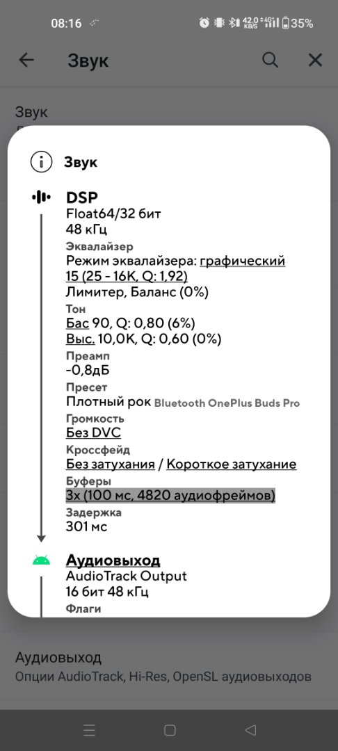

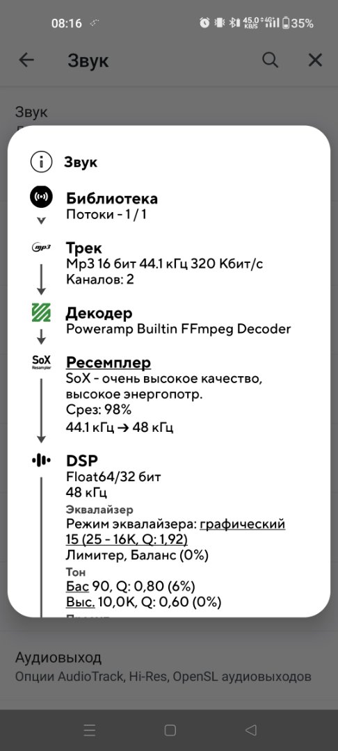

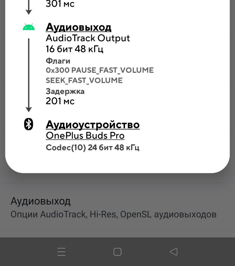

Justas* писал(а): 04 дек 2023, 18:08 Я всё проспал. Уже и цапы с усилителями появились программные. :o
прикладываю скрины
