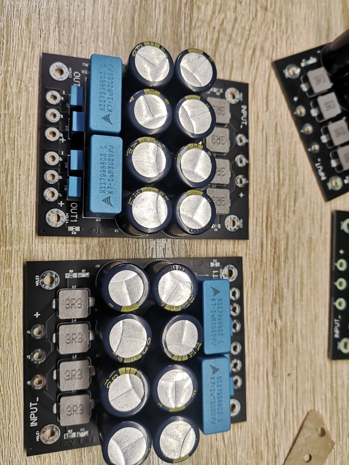

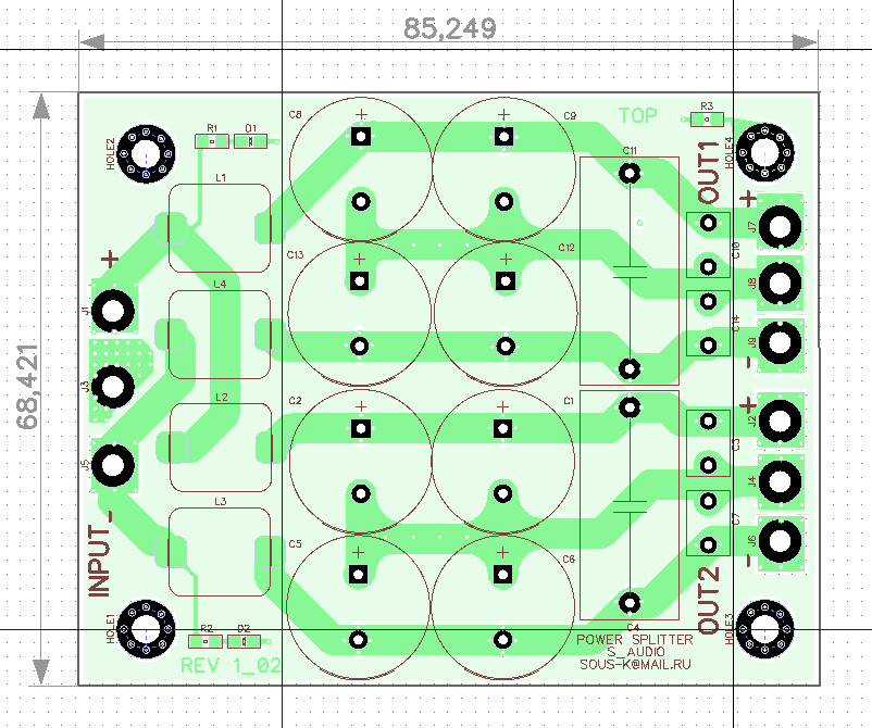

Приехали новые платы разветвителей
сплиттер размер.PNG (57.39 КБ) 5799 просмотров

Платы 3 версии не появились в продаже?

Sous писал(а): 23 апр 2021, 20:35 Приехали новые платы разветвителей
Черненькие - зачет))) У меня зеленая, обычная(((

jin2k писал(а): 23 апр 2021, 21:38 Платы 3 версии не появились в продаже?
Сейчас небольшая пауза. Заказан новый модулятор. Прибудет через 10 дней
