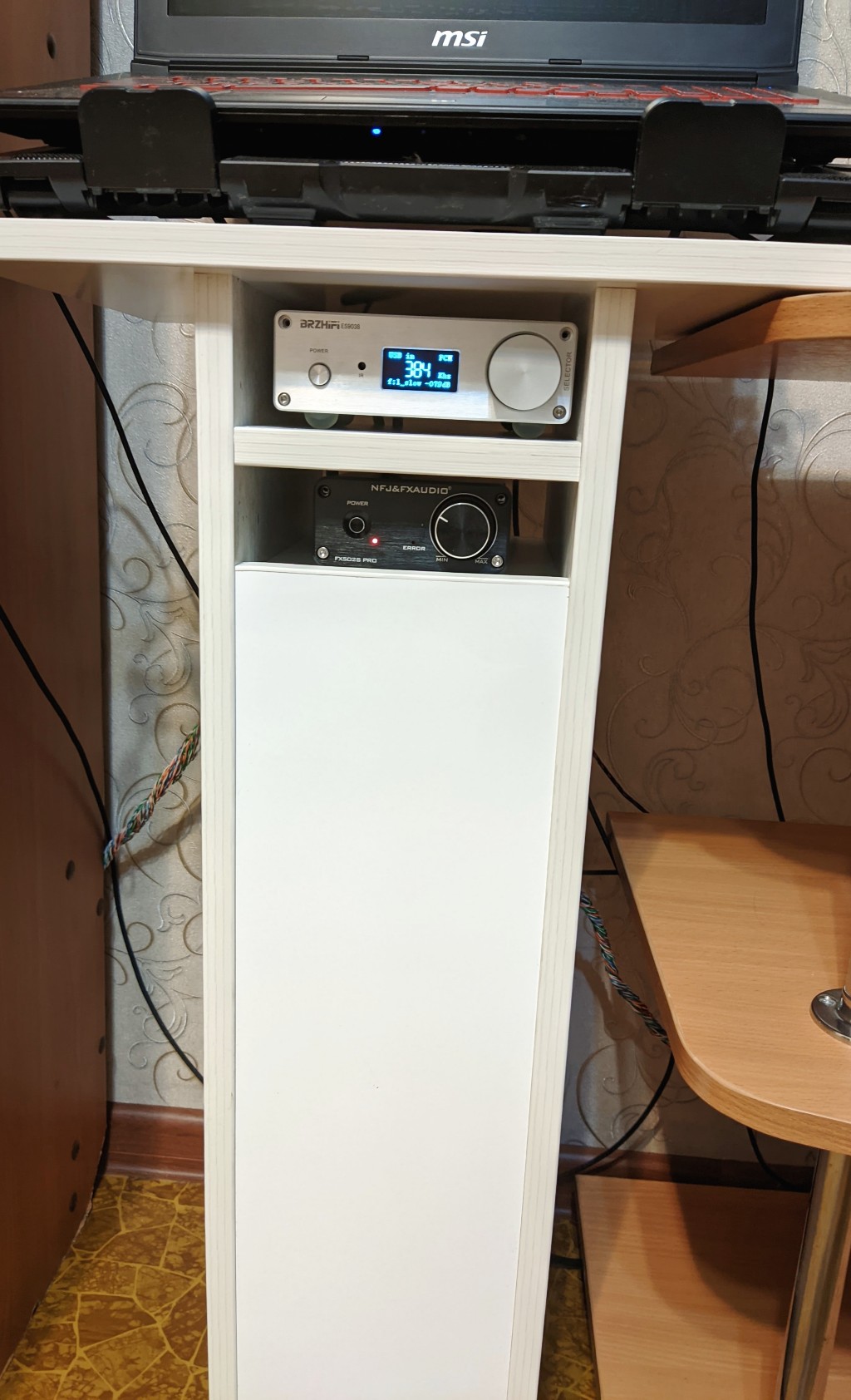

Сделал стоечку "под музыку и трансформаторы" , что-то усилок греется в столь замкнутом пространстве , нужно сзади лепить куллер :mrgreen:
Сзади виднеется литцендрат из utp8 :lol:
