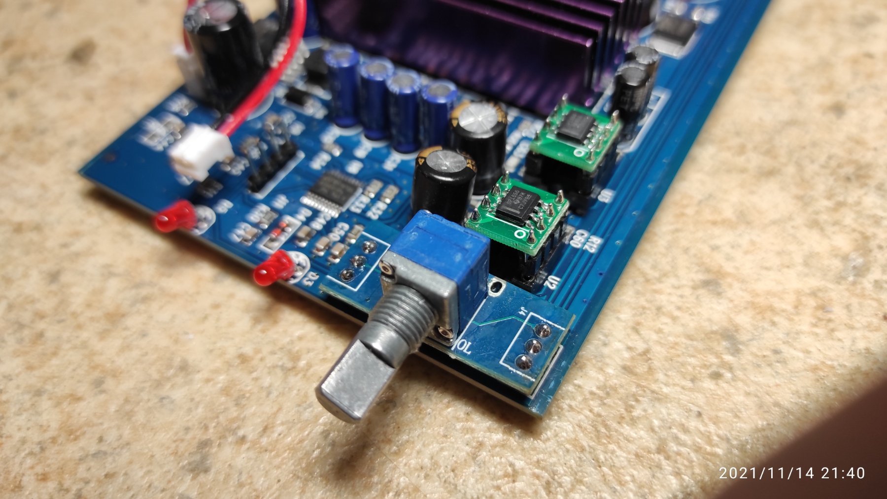

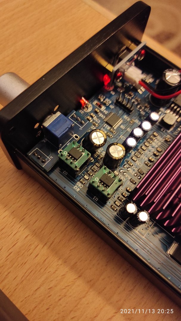

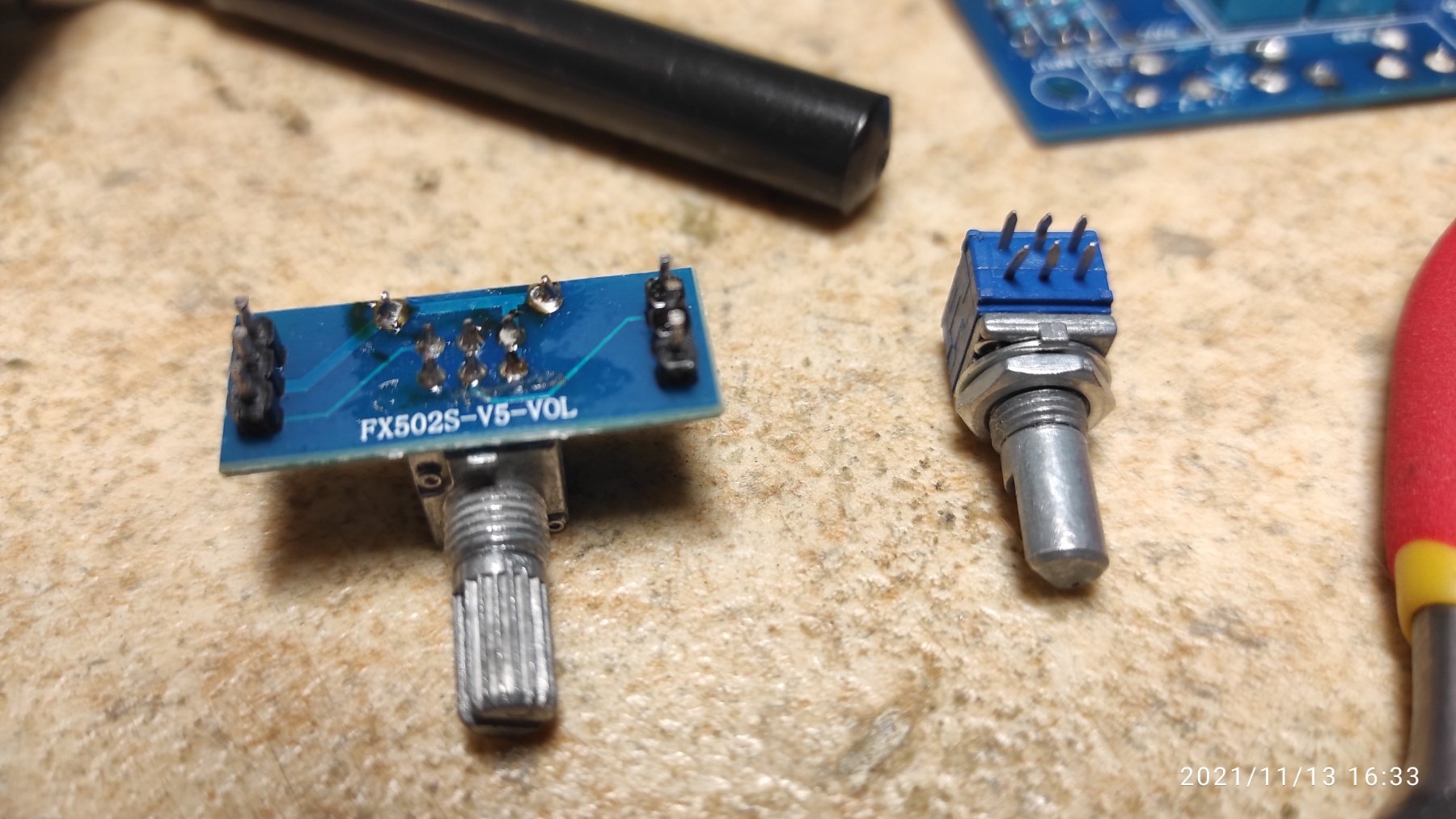

Короче психанул). Взял во Львове 10 кОмный регуль BOURNS PTD902-2015F-A103. Нужного на 50 кОм не оказалось. У этого регуля на 10 кОм, в отличие от В50К, D-образный шток, но разве это причина останавливать эксперимент). Навыки пайки присутствуют, но паяльный фен использовал впервые, а без него туда лучше не лезть. И слава Богу! первый блин не оказался комом. Наградой за мои труды стала плавная регулировка уровня громкости плюс заметное улучшение детальности в звуке. Ручку под D-образный шток уже заказал в китае.

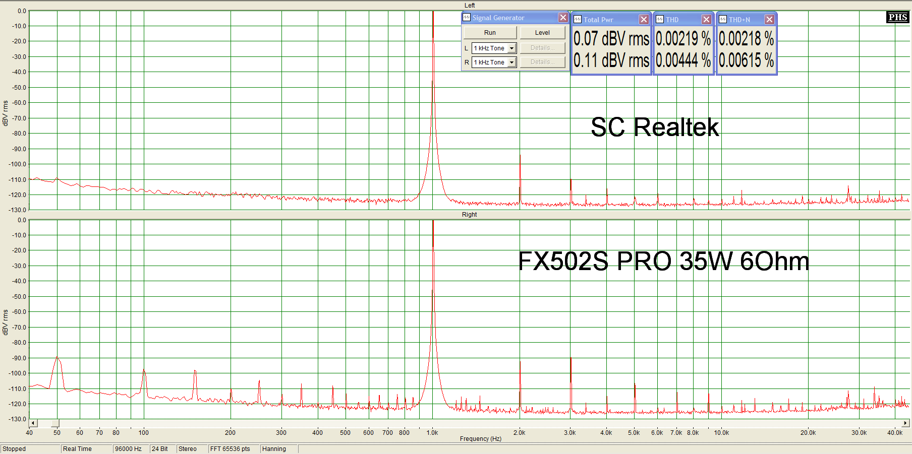

Пришло время и моему усилку переобуваться. Планируется не только замена ОУ, кондёров, силового ключа и БП.
А пока замерю кое какие параметры в стоковом варианте.
Для моста, пришлось спаять инструментальный усилитель
Т.к. применяемая мной для измерений ЗК и шнурки для неё, пока не доступны, буду пользоваться интегрированным в материнку Реалтеком.
На НЧ он шумлив и имеет кривую АЧХ. Но для прикидочных измерений сойдёт. После манипуляций с движками линейного выхода и входа, удалось добиться 0,002% THD.

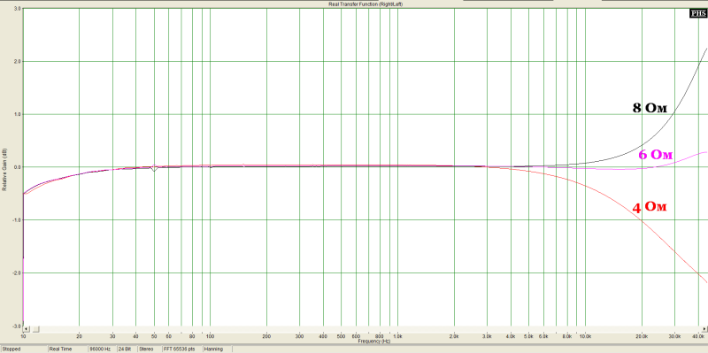

Для начала, глянул АЧХ с разными нагрузками.
В режиме Real Transfer Function, кривая АЧХ карты, превращается в прямую.
Всё согласно даташита. Усилок с 3-х кГц очень чувствителен к импедансу АС.
Ну и THD (Канал Left, сам на себя для сравнения)
На 50Гц и его производные, внимания не обращать, наводки на фиговый кабель. В общем то ничего неожиданного. Проверю ещё мощность на разных нагрузках при достижении 1% THD. И возможно реакцию на меандр.
Ну а потом под нож. :mrgreen:

Но в любом случае, необходимо измерять комплексное сопротивление АС (импеданс) на разных частотах. И выбирать компромисс L+C.
Для меня например, неактуально +1дб на 30KHz. А вот начинающийся завал с 3KHz - важен.
Поэтому рекомендую АЧХ снимать на нагрузке в виде вашей АС, а не активного сопротивления.

Так, а давайте для гамунитариев поясним :) какие простые шаги мы можем сделать, чтобы уменьшить завал с 3кГц на 4омной акустике?
Уменьшить индуктивность до 7мкГн или ёмкость до 0.68 мкФ?
Suvorov24 писал(а): 16 ноя 2021, 04:59 Так, а давайте для гамунитариев поясним :) какие простые шаги мы можем сделать, чтобы уменьшить завал с 3кГц на 4омной акустике?
можно 7мкГн поставить, оставив ёмкости 1мкф, при этом добротность контура 0.756
можно 7мкГн + 0.68мкф, добротность будет 0.623, что в нашем случае лучше, чем 0.756. (завал АЧХ совсем незначительный после 10KHz)
Выбирайте на свой вкус :)
По даташиту дроссель менее 5мкГн ставить нельзя. Поэтому Вы должны быть уверены, что Ваши дросселя на 7мкГн не "поплывут" от нагрева или частоты ШИМ.

4-х омной она считается номинально. Эти 4 Ом существуют только в каком то диапазоне частот. После 3 кГц может быть намного больше (и меньше).
Чтобы спокойно спать, нужно измерить импеданс АС. Или АЧХ с подключенной АС.
В общем то спад -1дБ на 20кГц малозаметен, но при этом и фаза начинает крутиться, причем раньше 3 кГц

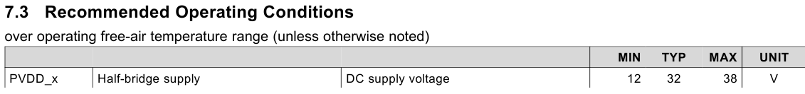

Потому что, ЧИП заточен под 32В . (по крайней мере - это следует из спецификаций).

Dysindich писал(а): 18 ноя 2021, 20:12 Потому что, ЧИП заточен под 32В . (по крайней мере - это следует из спецификаций).
Что значит заточен? Всего лишь, Features Configuration at 32 V. Поленились сделать для других конфигураций.
А вообще:
Каких либо преимуществ от других значений PVDD, кроме увеличения Output Power и мизерного повышения Fpwm, я не увидел.
Но и эти плюшки не даром даются. Нагрев однако.
Да и 27-28в, никак не 32в. :D
Каждый, по своему волен понимать техническую документацию...
"...поленились ..." - это точно, про Техасцев.
Для любого устройства существуют :
- эксплуатационный диапазон работы, где обеспечиваются некие параметры (это, от "безысходности" - ТЗ ), в целях маркетинга - чем он шире, тем круче;
- диапазон номинальных режимов, диапазон , может и не столь широк, зато - более стабилен по параметрам и отвечает требованиям гарантированной надежности;
- диапазон оптимальных режимов, в котором устройство способно продемонстрировать свой максимальный "перфоманс" , одновременно с обеспечением заданного уровня надежности (ресурсности);
- режимы, выходящие за пределы ограничений, мы не рассматриваем... (за них больно бьют по башке, с одной стороны , и - эти режимы небезопасны, точнее - представляют потенциальную угрозу).
Вы, когда спрашивали, чем 27В лучше, 24х вольт? Вы , не подозревали, что схема не способна выдать свою заявленную (номинальную) мощность при низковольтном питании?
Это, формальный ответ.
Не формальный - 32В - это оптимум для данного чипа... (возможно , что стоит попробовать и 36, однако в спецификациях, уже присутствуют косвенные предупреждения...)
В продолжение преемственности , ковбои создали следующий чип - 3255. (который позволяет расширить диапазон питания и мощностей, без потери основных параметров ).
P.S. И , да... про нагрев, я, полагал, что вопрос закрыт. Ковбои, обеспечили довольно эффективный термоинтерфейс. При его реализации - температура элементов (на ощупь) - едва тепленькая :-) (учитывая температуру тела и повышенную чувствительность кончиков пальцев, фактическая температура не превышает 40 градусов , ни при каких условиях. Реальная же, температура , располагается в диапазоне : Токр.среды - 35 градусов :-) , причем, для усилей Д проблемы с температурным режимом располагаются в диапазоне холостого хода и в меньшей степени соотносятся с режимами больших мощностей, в пределах разумного).
