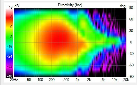

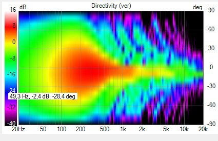

"Весёлые картинки" на тему, ГИ и направленность
https://vk.com/@samopalpro-davno-hotelo ... ppy-dinami

Спасибо, весьма интересно.

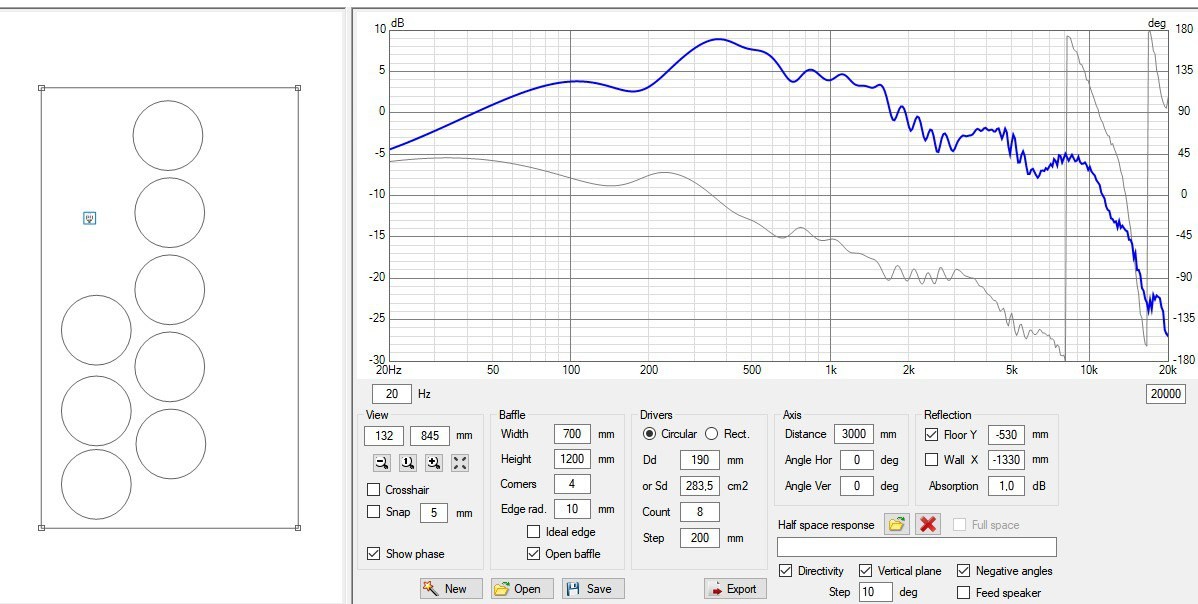

О, что-то в теме произошло...
Сейчас сделать ГИ не так и дёшево, к сожалению, самые распространённые для построения динамики 5гдш4-4 за последние лет 5 подорожали чуть ли не в 5 раз.
Я думаю сейчас над новой версией конструкции.
Набросал в 3д редакторе пробный вид.
Состав 8 динамиков tesla 6604, 6nmb420 и fountek cd2.

Примерная симуляция поведения группового излучателя в пространстве.
Есть нюанс, ачх показана с отражением от пола, а диаграммы с отключённой галкой.
По этим прикидкам видно, что прекрасно подходит в качестве мидбассового звена, как по мне 300гц идеальная точка сшивки с сч.
Дальше начинает потихоньку проявляться интерференция, думаю, что 1000гц эта крайняя точка, где заканчивается инженерный подход и начинается аудиоэзотерика.
Последний раз редактировалось mtz_fish 11 дек 2024, 19:25, всего редактировалось 1 раз.

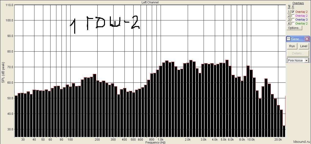

По поводу знаний: электроника хобби с детства, а именно всё что связано с воспроизведением звука муз.инструменты, усилители, акустика...
Играл в муз.группе на бас гитаре, а сейчас поигрываю в свое удовольствие при помощи компьютера на эл.гитаре. Профессия инженер-конструктор нестандартного оборудования, некоторое время работал в фирме производящей оборудование ( сцена, звук, свет и др). Поэтому перерабатывать и систематизировать очень много информации это навык профессии...
Динамики 1ГДШ-2-16 купил по случаю: по объявлению договорился на покупку с прослушкой несколько импортных динов. Процесс проходил в полуподвальном складе, среди множества ящиков с разными компонентами... после прослушки трех динов (новых) с припаскуднейшим звучанием, мой взор случайно наткнулся на несколько ящиков с 1ГДШ-2-16, мне хватило несколько секунд прослушки чтобы однозначно определиться... Да кстати, источник звука был FM приемник...)))
Измерений я не производил т.к. не было у меня тогда времени, хотя конденсаторный микрофон тогда же и прикупил и даже его модернизировал. Сейчас идея сделать замеры появилась и софт весь есть, но нужен АЦП да и микрофон получше, но не до этого да и смысл?
Меня и так всё устраивает более чем, да и есть новая супер задача не связанная со звуком, которую я уже на половину реализовал.
