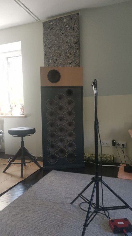

Начитавшись одного известного товарища на просторах интернета, сваял себе щиты на 18 5гдш4 с вч p.audio pht-407.
Что хочу - сказать получилось очень недурно, точнее даже в фаворитах оказалась эта конструкция. Ачх самого проблемного по расположению щита, середина комнаты. Очень нравится звуковая подача.

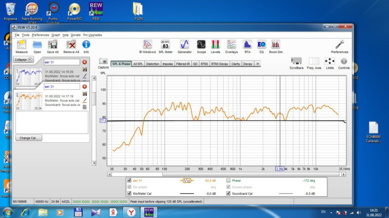

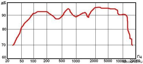

На этом фоне возникла идея собрать комбинированный щит, но уже 6-8шт 4гд35 + tesla aro 6608.
Ачх теслы прівожу, дырку подаріл бафл степ.

Это чисто щиток с 6608. Хотелось бы немного порефлексировать на тему:
1. Частот среза
2. Выбора пищалки, чтобы вч диапазон продлить
3. Какие размеры боковых стенок считаются допустимыми, чтобы не возникало ящечных резонансов, есть желание минимизации размеров.
Ну как минимизации, щиту по хорошему нужен 1м по ширине, у меня 60см с боковинами в виде трапеции по основанию 10 и 20см.

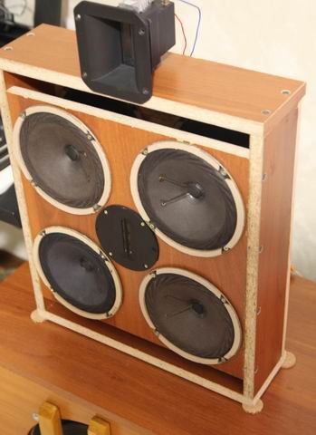

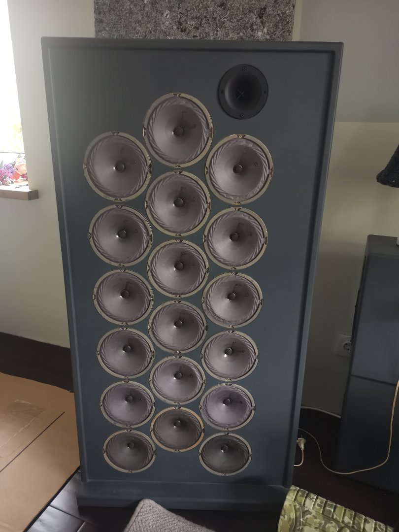

Были пара щитов по 8шт в каждом 5гдш4-4 с ВЧ по центру. Посмотрев в сети одну конструкцию переделал щиты, уменьшив размеры в два раза. Получилось такое открытое оформление, только щиты стали по 4динамика и расположились друг за другом. Расстояние между щитами 10-11см. Получается типа "тяни-толкай" в плоском ящике, но со щелями. Такую конструкцию применил на СЧ в трёхполоске. В принципе звучание в двойном щите понравилось больше, чем просто щит. По звучанию пара четвёрок похожа на один ШП динамик большего размера. Пробовал подключать на весь диапазон две секции установив друг на дружку и подключив в паралель (16шт динамиков) уже не так звучит как хотелось.
Писчалка в центре отключена. С ленточником установленным сверху поинтересней заиграли колонки.

Чуть ли не первый раз за многие годы вижу "честную" АЧХ группового излучателя на 5ГДШ. Спасибо.

Всё никак REW не установлю. Надо бы замерить. По звучанию можно слушать двойную четвёрку без поддержки снизу, мидбас не меньше чем с расположением на обычном щите, а то может и поболее. В дальнейшем планирую такой ГИ сделать на НЧ из 8шт 4гд35, послушать.mtz_fish писал(а): 22 сен 2022, 08:46
А не делали замеров, как ведет себя по ачх такая тянитолкай конструкция?

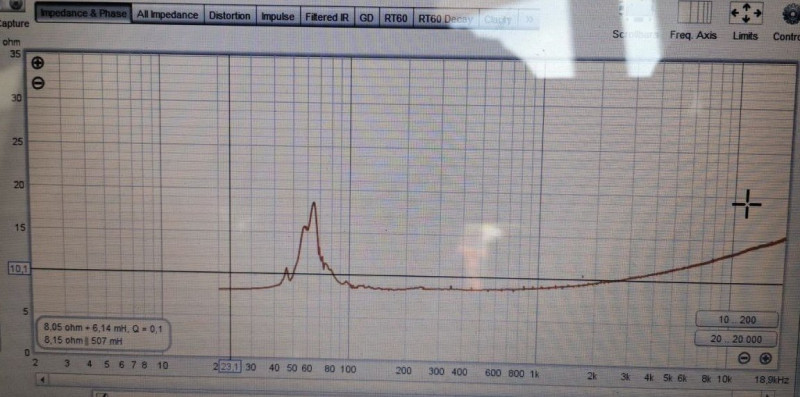

Вот импеданс щита, надо заморочиться и как то шайбы размять, чтобы резонанс не так размазан был.

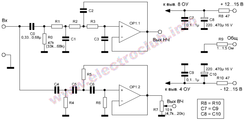

Понятно. Это вполне жизнеспособный проект. Фильтры 2-го рядка. Точные номиналы для одной из полос (допустим - для Tesla) подбираем с использованием измерительного микрофона. Но перед началом работ рационально сравнить (также с использованием микрофона) отдачу ГИ на 4ГД-35 (пусть на "черновом" картонном щите) и Tesla. Отдача Tesla должна быть НЕ ниже, чем у НЧ-секции. Если будет больше - её всегда можно ограничить резистивным делителем, а ограничивать отдачу на НЧ - дело недостойное.mtz_fish писал(а): 22 сен 2022, 12:27 ...

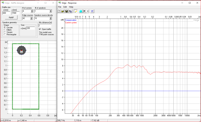

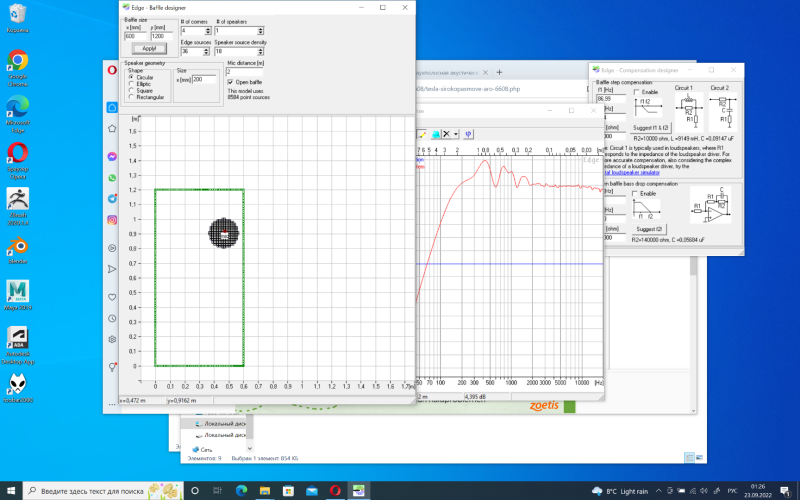

Не может бафл-степ создать провал в 10дБ.
Расположение динамика на щите (в углу) самое выгодное для минимизации бафл-степа. Небольшой подъём на пару дБ, этому динамику только на пользу. Есть его АЧХ от Бокарёва.
https://forum.vegalab.ru/showthread.php ... ost1124069

Согласен, но на бафл степе все же провальчик есть на 1.5кгц.Justas* писал(а): 23 сен 2022, 00:07 Небольшой подъём на пару дБ, этому динамику только на пользу. Есть его АЧХ от Бокарёва.
У Бокарева та же история, голый дин с дыркой на 1.5кгц, в щите наоборот подъем.

Re: Размышления на тему группового излучателя
Спасибо, еще раз пересмотрел настройки эджа...((

Частоту среза, я бы выбрал 300-400 Гц. У 4ГД-35, в этом месте приличный провал. https://ldsound.info/8-gdsh-1-4-4-gd-35/

LinuxManiac выше писал:
Полностью поддерживаю.Отдача Tesla должна быть НЕ ниже, чем у НЧ-секции. Если будет больше - её всегда можно ограничить резистивным делителем, а ограничивать отдачу на НЧ - дело недостойное.
Можно сделать грубую прикидку.
Чувствительность ARO 6608 95дБ, 4ГД-35 92дБ.
ГИ из 4-х 4ГД-35 (импеданс ГИ 4Ом), или 8-ми 4ГД-35 (импеданс ГИ 8Ом), даст прибавку в 6дБ.
Т.е. итоговая чувствительность ГИ на НЧ, составит 98дБ. На 3дБ больше средника.
Прикидка довольно грубая, согласно справочных данных. А они не всегда корректны.
Кстати, такой подъём на НЧ, если он будет плавным, может быть даже на пользу. Особенно при прослушивании на малой громкости.
Можно использовать биампинг. В этом случае, Вы избавитесь от катушки ФНЧ в пассивном фильтре. Для раздела 300-400 Гц, её индуктивность составит 4-6 мГн. Даже намотанная на железе, она будет иметь приличные габариты и активное сопротивление.

Есть ли схема простенького активного кроссовера на транзисторах на две полосы?mtz_fish писал(а): 24 сен 2022, 00:14 Да, думаю использовать биампинг и возможно активный кроссовер.

За транзисторы не скажу, видел на оу только.
Есть схема от аудиокиллера Как вариант, можнл глянуть али, там готовых решений тоже полно)

Спасибо за схему. Хотел на малошумящих транзисторах найти. Но в основном все на ОУ.

http://www.qrx.narod.ru/arhn/a_f.htmDimtan писал(а): 24 сен 2022, 05:47 Есть ли схема простенького активного кроссовера на транзисторах на две полосы?
https://vpayaem.ru/information3.html
Но не советую. По всем параметрам, в том числе и по шуму, будет хуже чем на ОУ.

Но не советую. По всем параметрам, в том числе и по шуму, будет хуже чем на ОУ.[/quote писал(а): Спасибо. В принципе по Шихатову можно попробовать повторить в домашке на две полосы, без сабовой. Просто НЧ полосу пониже посчитать немного.

мне эта схема не понравилась. Может я плохо эксперимент поставил. Чисто на слух: я спаял эту схему, и ещё одну. Послушал и ту, и другую. Эта показалась сильно хуже. Я писал про это в ветке про биампингmtz_fish писал(а): 24 сен 2022, 07:37 За транзисторы не скажу, видел на оу только.
