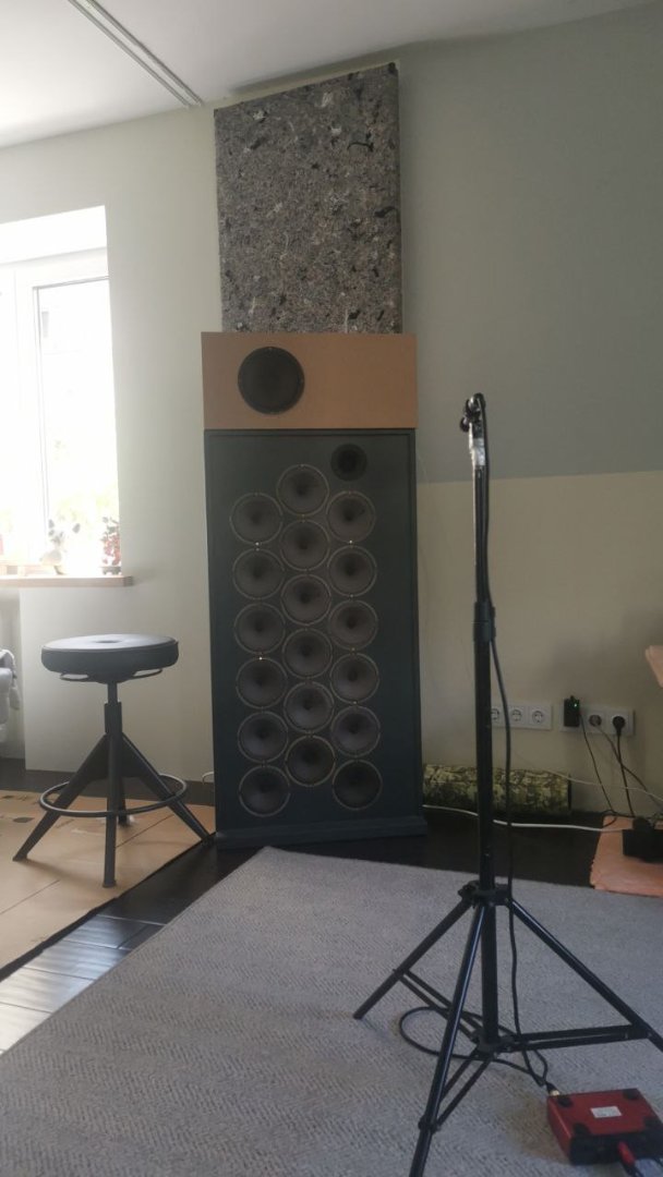

Начитавшись одного известного товарища на просторах интернета, сваял себе щиты на 18 5гдш4 с вч p.audio pht-407.
Что хочу - сказать получилось очень недурно, точнее даже в фаворитах оказалась эта конструкция. Ачх самого проблемного по расположению щита, середина комнаты. Очень нравится звуковая подача.
Но повально все пугают интерференцией и прочими умными словами из курса физики, но особо не говорят, как это услышать.
На этом фоне возникла идея собрать комбинированный щит, но уже 6-8шт 4гд35 + tesla aro 6608.

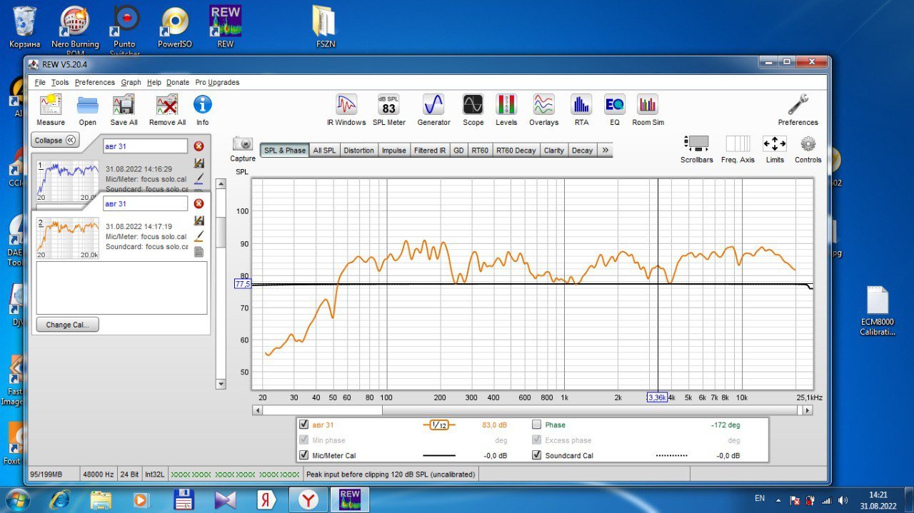

Ачх теслы прівожу, дырку подаріл бафл степ.

Были пара щитов по 8шт в каждом 5гдш4-4 с ВЧ по центру. Посмотрев в сети одну конструкцию переделал щиты, уменьшив размеры в два раза. Получилось такое открытое оформление, только щиты стали по 4динамика и расположились друг за другом. Расстояние между щитами 10-11см. Получается типа "тяни-толкай" в плоском ящике, но со щелями. Такую конструкцию применил на СЧ в трёхполоске. В принципе звучание в двойном щите понравилось больше, чем просто щит. По звучанию пара четвёрок похожа на один ШП динамик большего размера. Пробовал подключать на весь диапазон две секции установив друг на дружку и подключив в паралель (16шт динамиков) уже не так звучит как хотелось.
Писчалка в центре отключена. С ленточником установленным сверху поинтересней заиграли колонки.

Чуть ли не первый раз за многие годы вижу "честную" АЧХ группового излучателя на 5ГДШ. Спасибо.

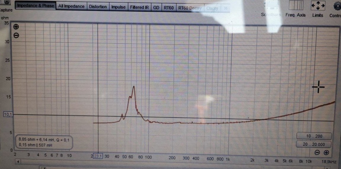

Вот импеданс щита, надо заморочиться и как то шайбы размять, чтобы резонанс не так размазан был.

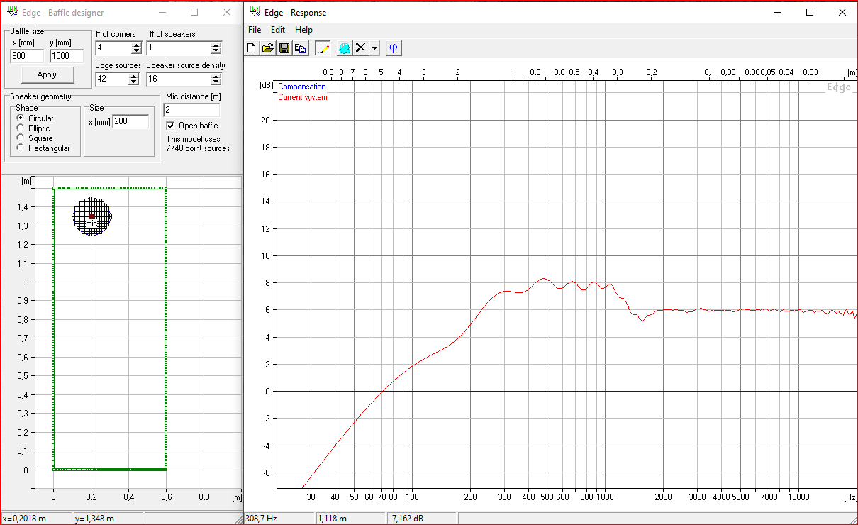

Не может бафл-степ создать провал в 10дБ.
Расположение динамика на щите (в углу) самое выгодное для минимизации бафл-степа. Небольшой подъём на пару дБ, этому динамику только на пользу. Есть его АЧХ от Бокарёва.

Согласен, но на бафл степе все же провальчик есть на 1.5кгц.Justas* писал(а): 23 сен 2022, 00:07 Небольшой подъём на пару дБ, этому динамику только на пользу. Есть его АЧХ от Бокарёва.
У Бокарева та же история, голый дин с дыркой на 1.5кгц, в щите наоборот подъем.

Спасибо, еще раз пересмотрел настройки эджа...((

Использование ГИ только на НЧ, правильное решение.mtz_fish писал(а): 22 сен 2022, 01:31 На этом фоне возникла идея собрать комбинированный щит, но уже 6-8шт 4гд35 + tesla aro 6608.
Хотелось бы немного порефлексировать на тему:
1. Частот среза
2. Выбора пищалки, чтобы вч диапазон продлить
Частоту среза, я бы выбрал 300-400 Гц. У 4ГД-35, в этом месте приличный провал. https://ldsound.info/8-gdsh-1-4-4-gd-35/
Пищалка PHT-407, для ARO 6608 отлично подойдет.
http://www.paudiothailand.com/uploads/p ... HT-407.pdf
http://repromania.net/tesla/tesla-sirok ... o-6608.php
Fs у PHT-407 не указана, но судя по АЧХ, где то около 2-3 кГц. Значит делить нужно не ниже 5 кГц, хотя бы 2-м порядком.
Кстати, у Бокарёва она на таком же щите, сшита с 6ГД-2 на 4,5 кГц.
https://ldsound.club/index.php?threads/ ... -407n.142/
ВЧ 2-й порядок, НЧ 1-й с ограничением спада.
LinuxManiac выше писал:
Полностью поддерживаю.Отдача Tesla должна быть НЕ ниже, чем у НЧ-секции. Если будет больше - её всегда можно ограничить резистивным делителем, а ограничивать отдачу на НЧ - дело недостойное.
Можно сделать грубую прикидку.
Чувствительность ARO 6608 95дБ, 4ГД-35 92дБ.
ГИ из 4-х 4ГД-35 (импеданс ГИ 4Ом), или 8-ми 4ГД-35 (импеданс ГИ 8Ом), даст прибавку в 6дБ.
Т.е. итоговая чувствительность ГИ на НЧ, составит 98дБ. На 3дБ больше средника.
Прикидка довольно грубая, согласно справочных данных. А они не всегда корректны.
Кстати, такой подъём на НЧ, если он будет плавным, может быть даже на пользу. Особенно при прослушивании на малой громкости.
Можно использовать биампинг. В этом случае, Вы избавитесь от катушки ФНЧ в пассивном фильтре. Для раздела 300-400 Гц, её индуктивность составит 4-6 мГн. Даже намотанная на железе, она будет иметь приличные габариты и активное сопротивление.

Да, думаю использовать биампинг и возможно активный кроссовер.
По поводу провала 4гд35, ну есть подозрение, что ги сгладит ачх.
Почитал, какие эксперименты проводили на на форуме радио, сошлись там, что смысл только в ги или оя, чтобы размеры экономить.
По поводу pht-407, она уже задействована в текущем щите, поэтому надо искать новье.
- Сообщения: 2438
- Репутация: 1340
Re: Размышления на тему группового излучателя
Конечно активный. С пассивным теряются все достоинства биампинга.mtz_fish писал(а): 24 сен 2022, 00:14 Да, думаю использовать биампинг и возможно активный кроссовер.
Сгладить могут непредсказуемые АЧХ этих изделий. У другого экземпляра, в этом месте может быть горб.По поводу провала 4гд35, ну есть подозрение, что ги сгладит ачх.
АЧХ собственно ГИ, на разных расстояниях будет разная. Метров с 5-ти и дальше, устаканится.
Впрочем, самый большой коленвал в этом диапазоне, даёт комната.

Есть такое дело, но в целом ги измеряются не так и плохо, по крайней мере на 5гдш4.Justas* писал(а): 24 сен 2022, 01:51 АЧХ собственно ГИ, на разных расстояниях будет разная. Метров с 5-ти и дальше, устаканится.
Основная бяка от комнаты, до 300 или 400 гц (
