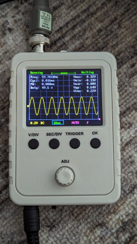

Присутствует фон, некое зудение. От положения регулятора громкости не зависит. Судя по осциллографу амплитуда 0.6 В. (0.2 RMS). Если отсоединить входной сигнал ничего не изменяется.
Что это может быть? Если не зависит от положения регулятора, значит где-то после появляется помеха.

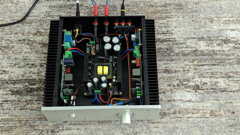

Этот мой вариант....
Про резистор идея мне не очень нравится, наверное лучше БП более подходящий найти.

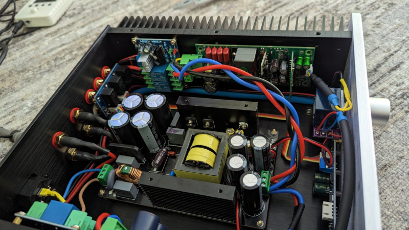

У меня везде по входному сигналу экранированный микрофонный кабель до РГ и после. То что видно это управление селектором входов, там действительно шлейф обычный без экрана.Dysindich писал(а): 07 май 2023, 16:09 Прежде чем делать окончательные выводы, для начала, посадите плату БП на пластиковые шпильки (короче - изолируйте от шасси), так же разведите провода питания с БП на платы усилителя другим маршрутом, чтобы трасса не походила через ключи и зону трансформатора, не лишним будет провода завить ( без особого фанатизма) . За тем - будет ясно с выводами. Неудачная прокладка проводов в корпусе.
Может, я чего-то не рассмотрел, но сложилось впечатление, что от входных гнёзд у Вас идёт обычная , неэкранированная проводка , через весь корпус, включая и зону катушки платы усилителя, через зону выходов платы и зону выходов и питания, и далее на регулятор громкости. С регулятора громкости и до входа на плате усилителя видна экранированная проводка. Это, очень трогательно... Не заказывайте другой БП, пока не выполните элементарные требования к проводке.
Вынул провода питания из под БП, заплел косичкой, блок питания изолировал от корпуса... Не помогло.
Последний раз редактировалось philoret 07 май 2023, 17:03, всего редактировалось 1 раз.
С сигнальными цепями разобрались... ( я не разглядел на затемнённом снимке чёрный кабель - каюсь)
Что касается проводки по питанию, Ее нужно не просто "вынуть" , а попробовать новую, для пробы - большей длины, чтобы шла подальше от БП.Так же, попробуйте отключить цепи управления защитой ( вынуть из разъёма проводку защиты ).

Заплел косичкой питание, попробовал с отключённой защитой, на выходе платы усилителя сделал измерения, без изменений. Осталось провода подлиннее, но у меня сейчас нет длинных проводов, чтобы соорудить.... Ну и если более длинные провода помогут, то хреново получается, за пределы корпуса их вынести все равно не получится..Dysindich писал(а): 07 май 2023, 16:54 С сигнальными цепями разобрались... ( я не разглядел на затемнённом снимке чёрный кабель - каюсь)

Вы, перед сборкой в корпус, всю схему макетировали (на картонке, фанерке...)? Очень опасаюсь, что можем выйти в финале на кривой (дефектный) БП
Сам по себе - блок хороший. У меня точно такой. Практически , не греется. (правда напругу я выбрал 2х45).
