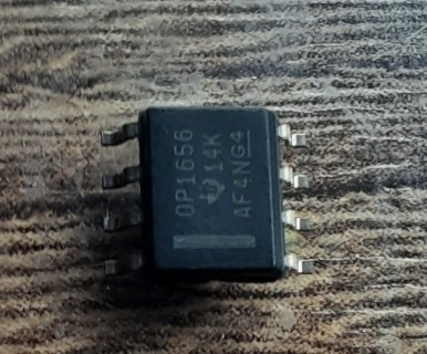

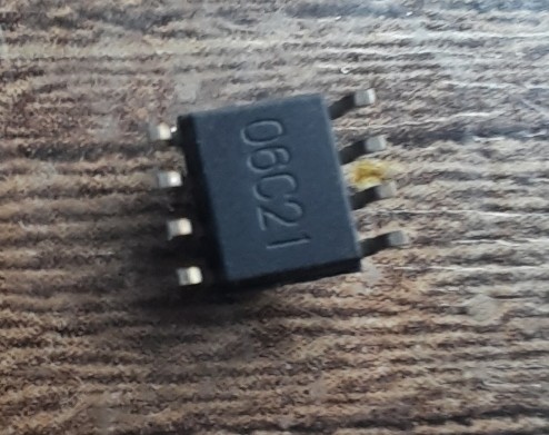

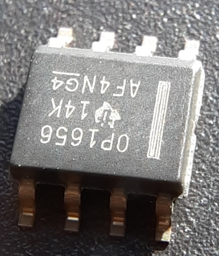

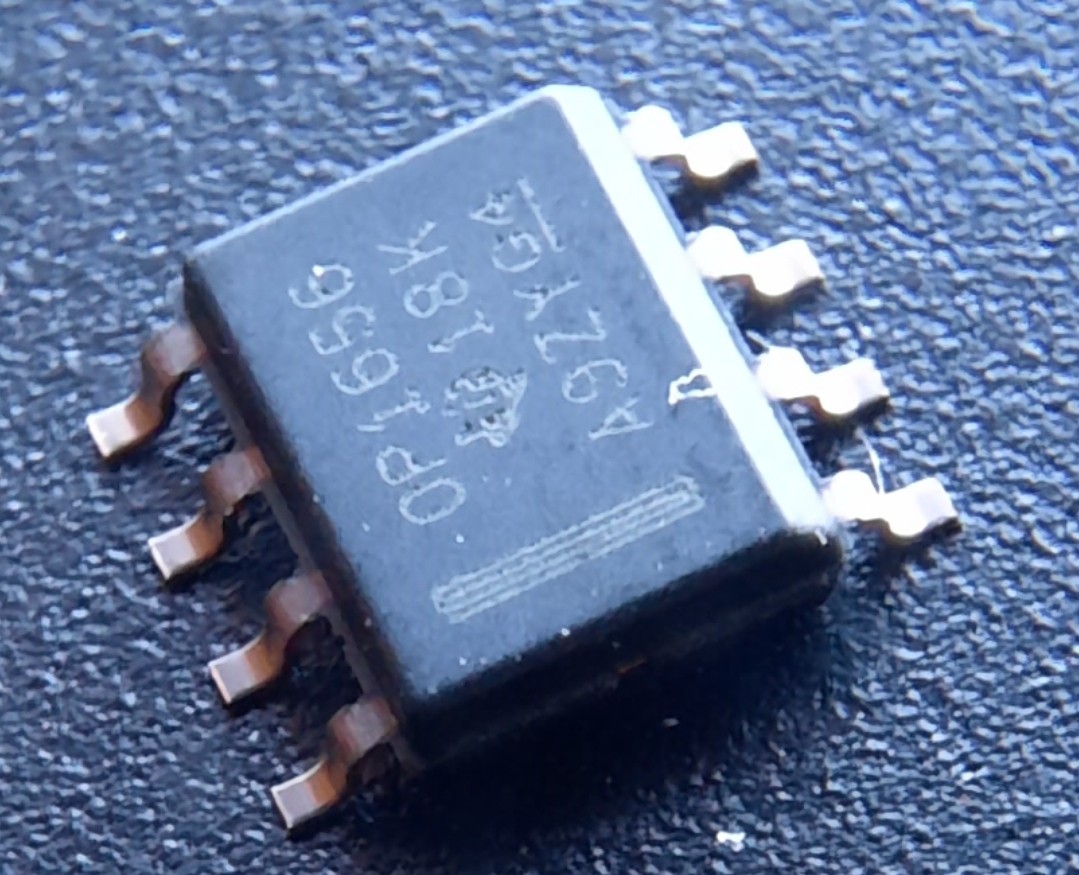

Прислали опера.Подскажите,пожалуйста фейк или настоящие техас инструмент?
- Screenshot_20250218_181117_Gallery.jpg (57.38 КБ) 13361 просмотр
- Screenshot_20250218_181149_Gallery.jpg (43.6 КБ) 13361 просмотр

Те что сверху выписал с база электроники14 шт, на замену входов и верхних полос,потом решил все опера заменить и в том же маг выписал ещё 10 оперов, менеджер сказал будут из одной партии,но не тут то было

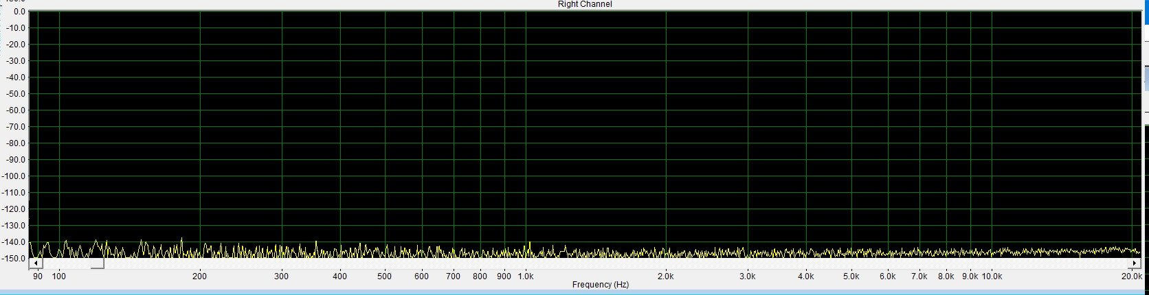

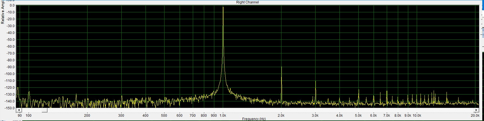

Друзья, посоветуйте как довести до ума DCX2496. Частично аппарат уже модернизирован:
1. Замена всех электролитов питания на всех платах, увеличенной ёмкости, где-то твердотельные где-то низкоимпедансные
2. Уровень аналоговых выходов снижен до стандартных 2.2Vrms, для снижения шумовой полки и корректной стыковки с усилителями
3.В добавок к штатному AES/EBU интегрирлван селектор оптических SPDIF входов
4. РГ Никитина на всех выходах, все управление как дистанционно с пульта, так и штатным энкодером.
Использую цифровой вход, т.е аналоговые входы трогать смысла нет. Сделал сегодня замеры,результат по исажениям оказался довольно скромным. Игрался с уровнями и так и сяк, но всего навсего -90дБ. Хотя аппарат сам по себе оригинальный, эти китайцы не подделывали.

-90дБ это 0,003%Jekson писал(а): 28 июн 2025, 01:17 Сделал сегодня замеры,результат по исажениям оказался довольно скромным. Игрался с уровнями и так и сяк, но всего навсего -90дБ. Хотя аппарат сам по себе оригинальный, эти китайцы не подделывали.
Почему должно быть ещё лучше, если в спецификации

Re: Поговорим о DBX DriveRack PA2 и его китайском клоне
AK4393 вторая и третья палки не должны быть выше -110дБ. На днях буду детально разбираться, откуда ноги растут. Но очевидно, что виной выходной послецаповый фильтр.

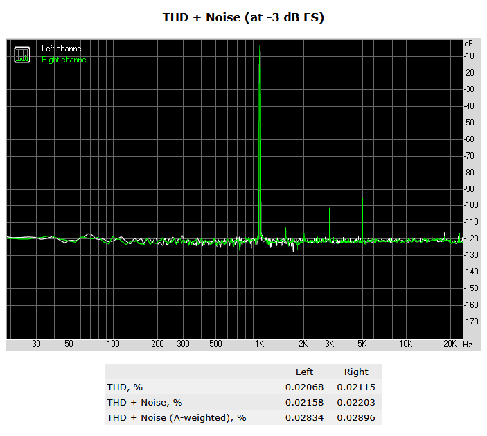

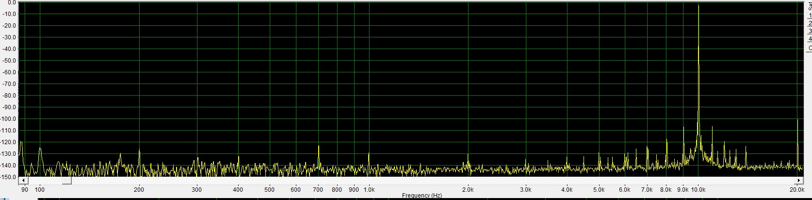

Начал эпопею по модернизации..
Китайский оригинал:
Китайский оригинал:
- -3.2.png (47.8 КБ) 10245 просмотров

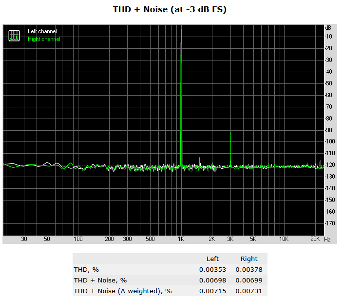

Поменял два кондюка на плёнку 27000пф:

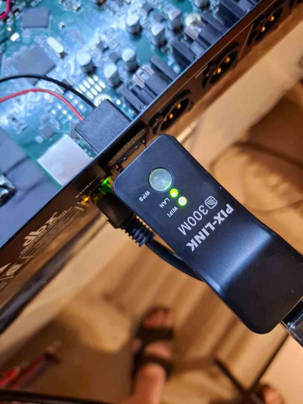

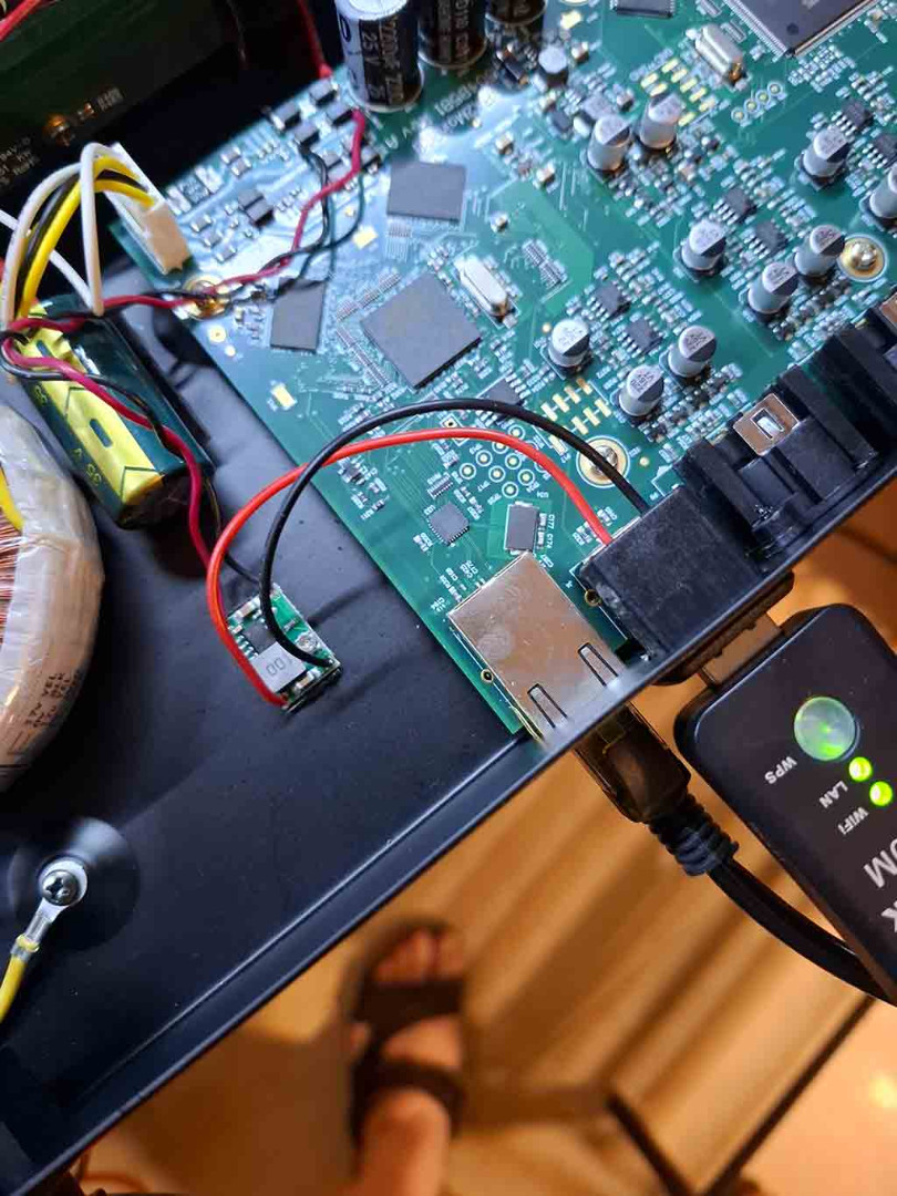

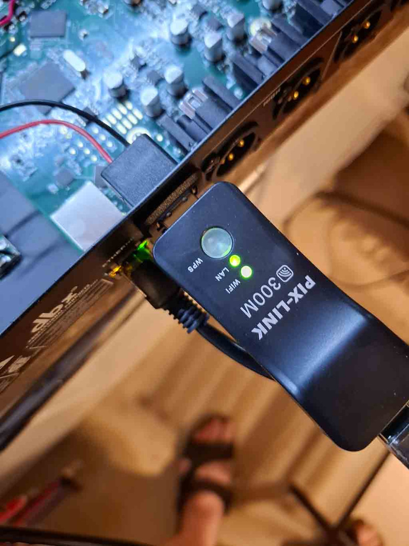

Дополнил блочок очень нужным, на мой взгляд, разъемом.
Это разъем мама питания USB
Теперь можно вставлять устройства питающиеся от USB
Например конвертор Wi-Fi в Ehernet.
В питании DBX есть 8,5 вольт довольно большого тока которое я регулятором понизил до 5 В и подал на соответствующий разъем.
Окошко под разъем вырезал лазером, но можно было высверлить и обточить надфилем.
Так как гарантии на устройство DBX никакой нет то такие переделки допустимы.
