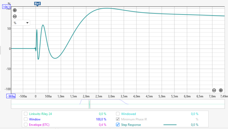

Это степ LR24 на котором видно что ВЧ СЧ и НЧ полосы приходят в разное время в одну точку.

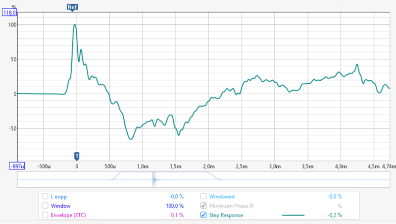

А это ширик который хоть и имеет кручение фазы на краях диапазона, но тем не менее степ у него куда собранней чем у LR24.

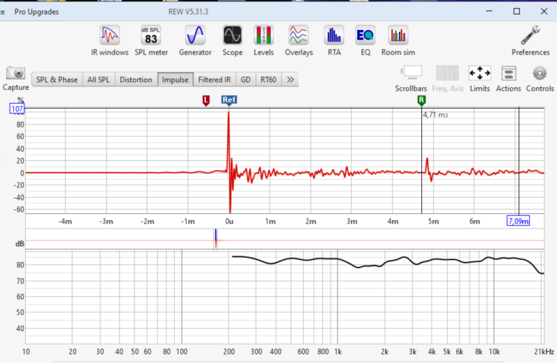

Имея DSP вообще не проблема не допускать кручение фазы LR24 т.е. делать сразу фазолинейный кроссовер и не морочить себе потом голову с раскруткой его фазы.
Ниже замер АФЧХ 10ГДШ-1-4 и его степ респонз без коррекции DSP. Я для полноты картины с генерировал минимальную фазу на основании измеренной АЧХ, т.е. на картинке две ФЧХ, измеренная и рассчитанная.

uriy писал(а): 21 окт 2025, 14:20 Это степ LR24 на котором видно что ВЧ СЧ и НЧ полосы приходят в разное время в одну точку.
Мы же уже рассуждали на тему слышимости степа.
LR24 в пассиве редчайший случай, в основном LR12 или меньше, иногда на ВЧ LR18.
Пример такой трёхполоски
1,25 мсек на НЧ и 0,25мсек СЧ-ВЧ. Всё входит в рамки неслышимости с большим запасом.

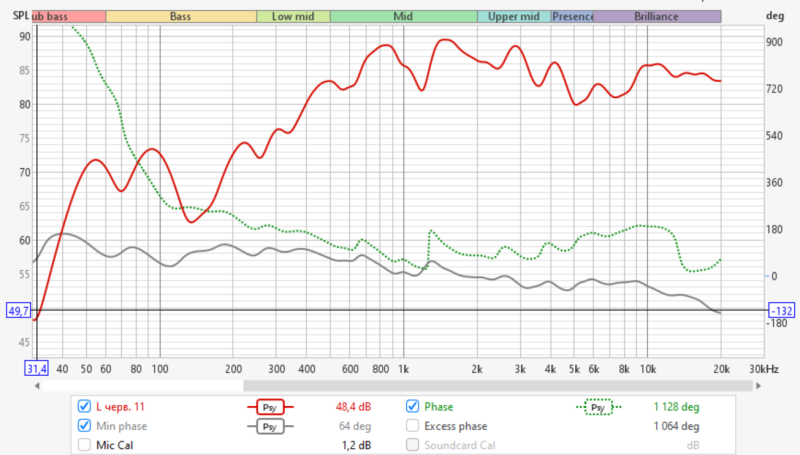

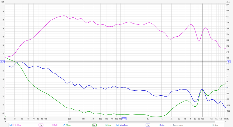

uriy писал(а): 21 окт 2025, 18:09 Ниже замер АФЧХ 10ГДШ-1-4 и его степ респонз без коррекции DSP. Я для полноты картины с генерировал минимальную фазу на основании измеренной АЧХ, т.е. на картинке две ФЧХ, измеренная и рассчитанная.
Судя по АЧХ динамик без АО?
Тоже есть АФЧХ 4" мида мини-полочников для ПК. Практически ширик, хоть и с кривулинами, но до 12кГц дотягивает.
Минимальнофазовость начинается от 300Гц. Ниже, минимальная фаза закручивается.
И это не влияние комнаты, динамик измерялся посредине помещения на 30см от баффла.
Динамик в АО работает как ФВЧ. Щит и ЗЯ 2-й порядок, ФИ 4-й.
На графике ЗЯ. Спад ниже резонансной частоты 12дБ/окт., закручивает фазу как по учебнику, на +180°.
Интересно, слышат ли любители шириков это кручение, о котором они так любят говорить. :D

Justas* писал(а): 21 окт 2025, 23:37 Судя по АЧХ динамик без АО?
Да, это хорошо видно по спаду АЧХ в НЧ диапазон....

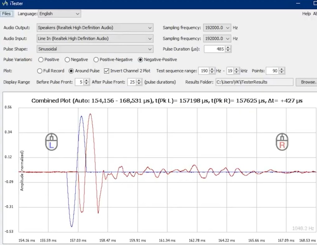

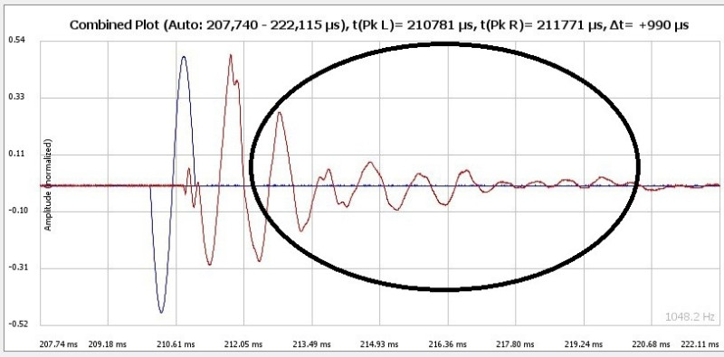

Вот сравнение формы отклика на импульс двухполосной и широкополосной акустических систем. Изображение , Изображение . У ширика и задержка вдвое меньше, и форму колебания повторяет. А двухполоска показывает что-то своё...

vkvkvk писал(а): 03 ноя 2025, 00:58 У ширика и задержка вдвое меньше, и форму колебания повторяет. А двухполоска показывает что-то своё...
С чего вы взяли что ширик повторяет форму колебаний? АФЧХ и Кг покажите этого ширика.

Сообщения: 2309
Репутация: 1260
vkvkvk писал(а): 03 ноя 2025, 00:58 Вот сравнение формы отклика на импульс двухполосной и широкополосной акустических систем. У ширика и задержка вдвое меньше, и форму колебания повторяет. А двухполоска показывает что-то своё...
Несомненно, переходная характеристика ширика лучше многополоски. И задержка меньше.
А влияет ли это на звук?
Задержка (если речь не идёт о ГВЗ) для звука может быть любая, хоть минуту. Время прошедшее после нажатия кнопки Play и появлением звука, никак не связано с его качеством. Это актуально при синхронизации видео или сведении трека.
А задержка многополоски показанная на графике, вообще < 1мС. Что ушами услышать невозможно.
Если говорить об отклике на импульс, то его форма показана на графиках вверху этой страницы. Правда это не импульс а ступенька (степ респонз), по которому и смотрят переходную характеристику.
У Вас отклик на синус. Зачем?
Отклонение от первоначальной формы синуса приводит к появлению гармоник и измеряется в процентах.
Корректней измерить и сравнить Кг ширика и многополоски во всём диапазоне при одинаковом звуковом давлении.
Заодно сравнить АЧХ, ватерфол, направленность на ВЧ. Для последнего параметра, нужно сделать несколько измерений под разными углами к оси.
Ну и сравнивать нужно не какую то отстойную многополоску.
uriy писал(а): 21 окт 2025, 14:20 Так же думаю следует учесть что ранее серийные многополоски были достаточно паршивыми и выжать из них хороший звук мог далеко не каждый первый любитель, а ширик не требовал особых познаний и микрофона т.е. с ширика можно было получит слушабельный звук который переигрывал кривую многополоску с пол пинка.
Я добавлю, что паршивые многополоски не только «ранее были», но и сейчас выпускаются.
Как думаете, затухающие колебания на Вашем графике появились из за применения фильтров в многополоске?
Я думаю, эти колебания порождает недодемпфированный динамик (скорее всего низкочастотник). Его собственная высокая добротность (Qts), акустическое оформление приводящее к повышению добротности АС (Qtc), или оба фактора вместе.
Сигнал пропал, а динамик из за плохого демпфирования ещё телепается.

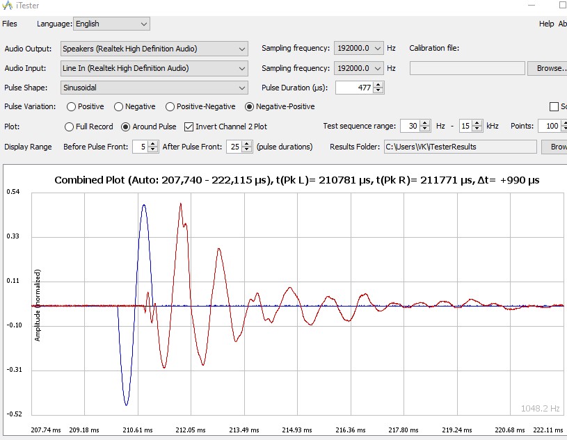

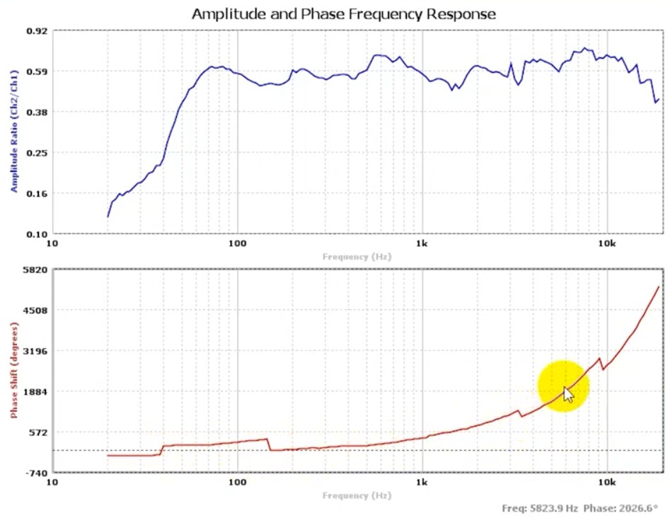

Визуально форма акустического отклика (красный) на электрическое колебание весьма близка к оригинальной (синий) . А двухполосник показывает отсебятину. Вот ФЧХ ширика Изображение
А это двухполосного . Изломов ФЧХ несколько Изображение

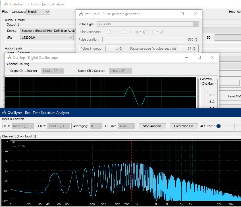

Отклик на синус делается для локализации результатов по конкретным частотам. Из серии измерений делается график. И это точнее, чем на свипе. А прямоугольный импульс имеет бесконечный спектр, и его применение очень условно и даже где-то некорректно. У динамика же спектр не бесконечный, и у усилителя тоже, особенно лампового.
Да, скорее всего Вы правы, затухающие колебания это недодемпфированный динамик. Не знаю, насколько именно фильтр ухудшает демпфирование динамика. Это было бы интересно сравнить, конечно. Но там еще интересные зубчики в самом начале отклика. Я думаю, что это сначала отрабатывает ВЧ-динамик. Конечно, его реакция ослаблена фильтром, но она есть , и она вполне заметна. Вот и видим на одном графике смесь двух реакций разных электромеханических устройств с изменяющимися соотношениями и сдвигами. Результат по широкополосному на картинке Изображение

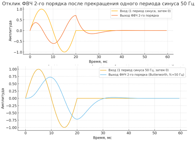

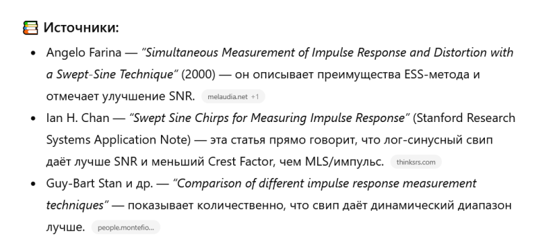

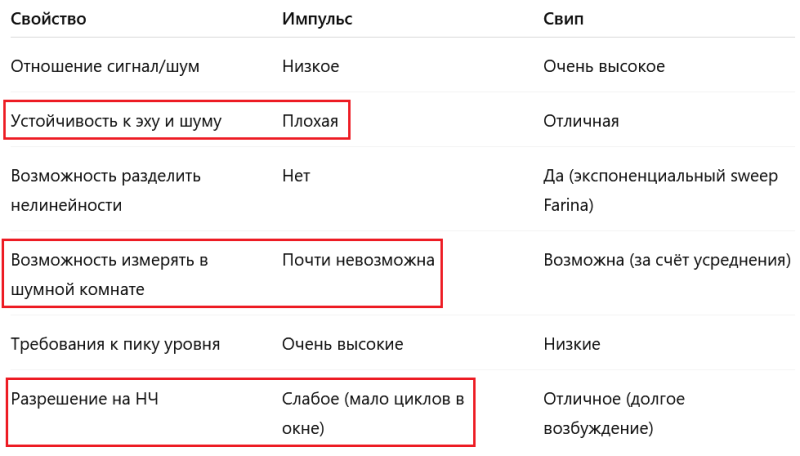

Что бы повторить форму сложных колебаний в заданной полосе частот, необходимо иметь систему воспроизведения которая имеет ровную АФЧХ в этой полосе частот. До тех пор, покуда мы имеем кривую АФЧХ, до тех пор мы не можем повторить форму сложных колебаний. Так как у вас ест микрофон, вы можете включить любой музыкальный файл, сделать запись и сравнить результат с исходным файлом на компьютере в программе которая показывает форму колебаний музыкального файла.
Искажения которые искажают форму сложного сигнала без порождения гармоник, называются линейные искажения, и их мера это АФЧХ.
Линейные искажения вносятся не только АС но и самой комнатой, сами линейные искажения комнаты могут быть значительно больше линейных искажений АС, наш мозг достаточно хорошо справляется с компенсацией линейных искажений, но всему есть предел само собой. Так или иначе, повторить форму сигнала в бытовых условиях весьма и весьма нетривиальная задача, и при соблюдении ряда величин, в этом нет острой необходимости т.к. мозг справляется с компенсацией линейных искажений в разумных пределах.
Если вам нравится звук ширика, то слушайте его и ни кого не слушайте о его недостатках, если вам не нравится звук ширика, тогда всё становиться сложнее, одной формой импульса и или АФЧХ, однозначный ответ не найти.

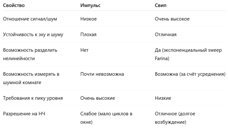

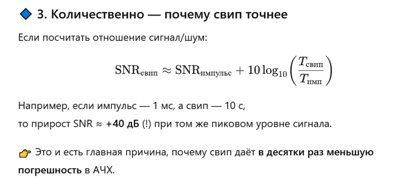

Сообщения: 1453
Стаж: 2 года 7 месяцев
Репутация: 436

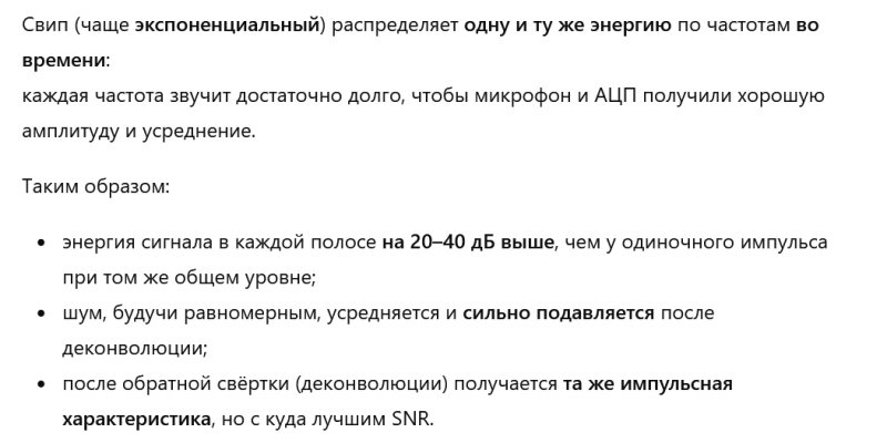

vkvkvk писал(а): 03 ноя 2025, 16:23 Отклик на синус делается для локализации результатов по конкретным частотам. Из серии измерений делается график. И это точнее, чем на свипе.
Свип математически доказанная функция которая позволяет получить АФЧХ системы с заданной погрешностю. Если хотите иметь большую точность на свипе, то достаточно просто увеличить время свипирования. Но при этом всём, вам нужно иметь безэховое измерение которое быту получить нереально, по этому что свип что синусы будут подвержены искажениям связанные с отражениями и стоячими волнами в помещении.
