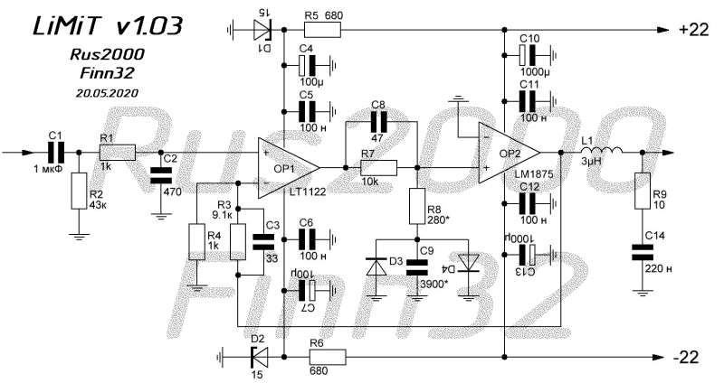

Согласен, что полосовое (даже без DSP) усиление, в значительной мере нивелирует звучание УМЗЧ.
Композит для мощных ОУ, не всегда правильный путь. Аудиоманьяковский усь на LM3886 (буфер-усилитель напряжения + LM в инверте) хоть и проигрывает композиту в Кг на 1 кГц, но по IMD (19+20кГц) будет лучше.
Я делал подобный, только буфер на ОУ тоже в инверте с кус=1), звук не хуже любого транзисторного. И это… Измерения разные бывают. Кг на 1 кГц, это для того, чтобы навскидку прикинуть что не совсем какашка. В REW полно сигналов Кг и интермодуляционных, есть и многочастотные.

Я как подсевший на полосовое деление, хотел бы понять насколько сильно это нивилирование.
А то у меня в загашнике лежит еще 4 стерео платы композита, они вполне себя хорошо показали при усилении наушников, но вот при столкновении в лоб на ас, скажем так - плосковато звучит, без нужной выразительности...
Если полосовое деление сводит разницу к 0,то пущу на проекты, без зазрения совести

4 платы жалко не использовать. Превращение композита в подобие маньяковкой схемы (с местными ООС вместо общей) плёвое дело. Там дорожку порезал, там проводок кинул. Схему киньте. Звучание сравнивали мгновенным переключением с предварительным выравниванием громкости?mtz_fish писал(а): 15 апр 2026, 21:45 А то у меня в загашнике лежит еще 4 стерео платы композита, они вполне себя хорошо показали при усилении наушников, но вот при столкновении в лоб на ас, скажем так - плосковато звучит, без нужной выразительности...

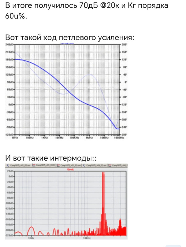

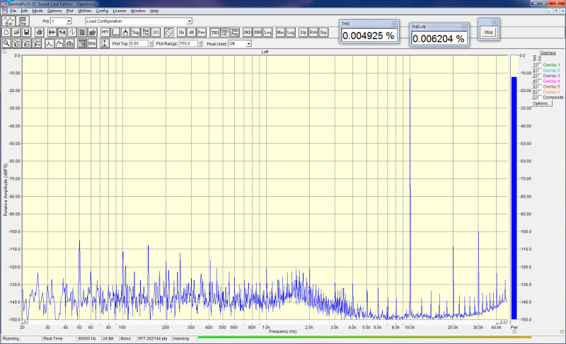

Вы эти ТТХ лм1875 на композите сами измеряли?
Может получиться и
ТАК
Картинки похоже из симулятора. Шкала в 220дБ на измерении IMD впечатляет
Может получиться и
ТАК

Ой.. Ну платы я доставал у топикстартера темы на пвяльнике, так что контрафакт исключен, измерения вытащил из темы где товарищ себе собрал унч на 3х моно каналах.
Картинки из сима.
А последняя на 10к,это натурная в железе, но как сказал выше - не моя.

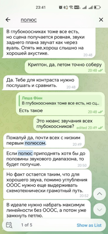

Финну доверяю больше, чем себе в этом вопросе, собственно про полюса и ос, а также некоторую плоскость звучания, это от него.
Собственно, на шп сравнивал Лимит с Криптоном, и последний сильно интереснее звучал, отсюда и случился сей диалог.
Картинки из сима.

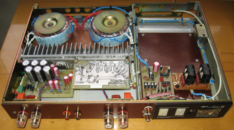

А у Аудиманьяковского на LM3886 отзывы сплошь елей на уши и 2 ветки на Веге

Ну, что я могу сказать.Justas* писал(а): 15 апр 2026, 23:49 А у Аудиманьяковского на LM3886 отзывы сплошь елей на уши и 2 ветки на Веге![]()
Мне этот композит нравится и в данный момент, они и озвучивают сч и вч секцию.
Но у меня полосовое деление, где звук зависит больше от сведения.
Ну, а на шп, да, сравнивал на фостексах в фи, ну разница не в пользу Лимита, хотя тут скорее на любителя.
А унч от аудиманьяка я не слушал, писал ему, хотел у него купить корректор Линквица и активный фильтр, но он в какой-то момент периписки ушел в закат...
