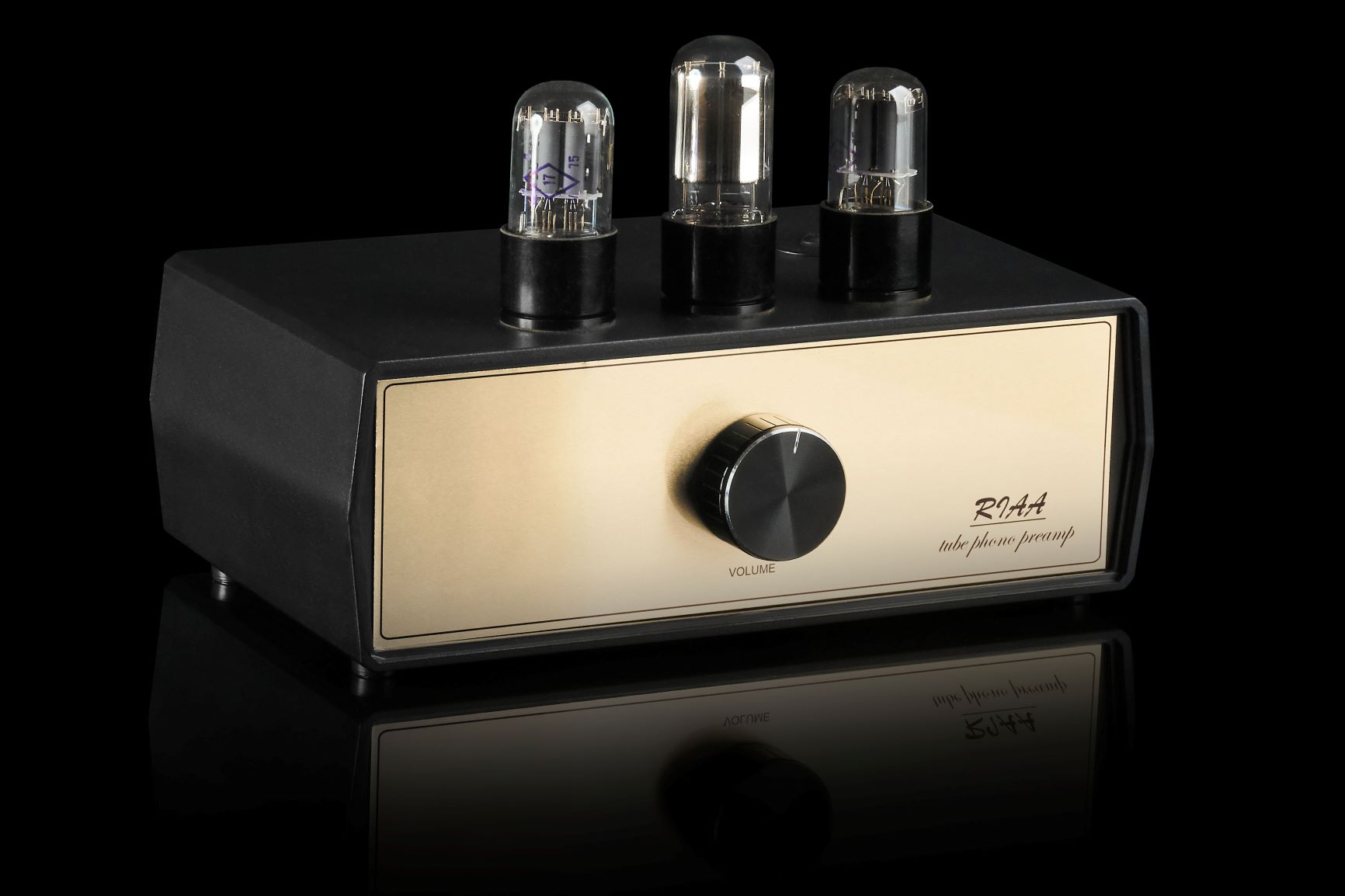

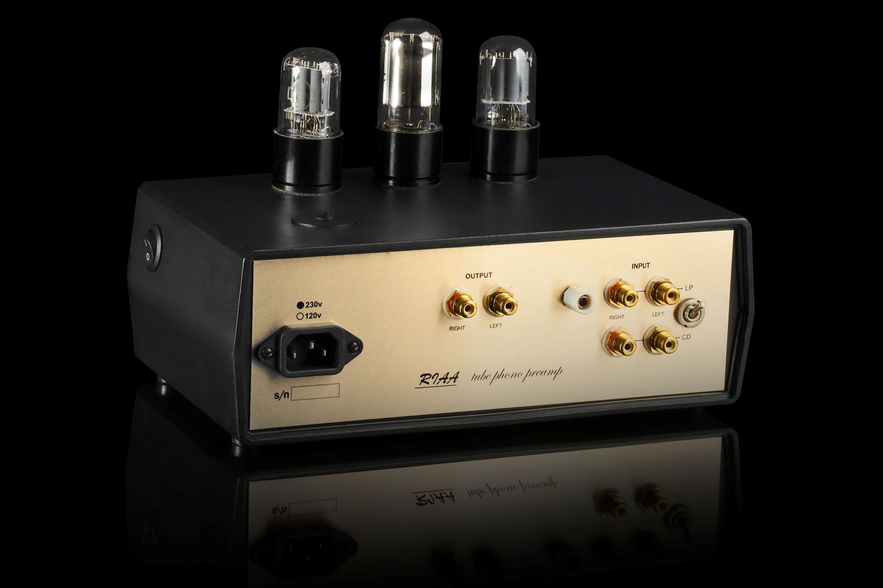

На корректоре есть ручка громкости, Уровень выходного сигнала от 2 вольт как у современных источников,
Есть дополнительный линейный вход, То есть может использоваться как ламповый предусилитель, например для СД-проигрывателя

Очень симпотно выглядит, я даже где-то выдел такие в продаже. Ну или похожие.

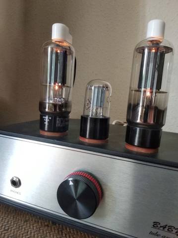

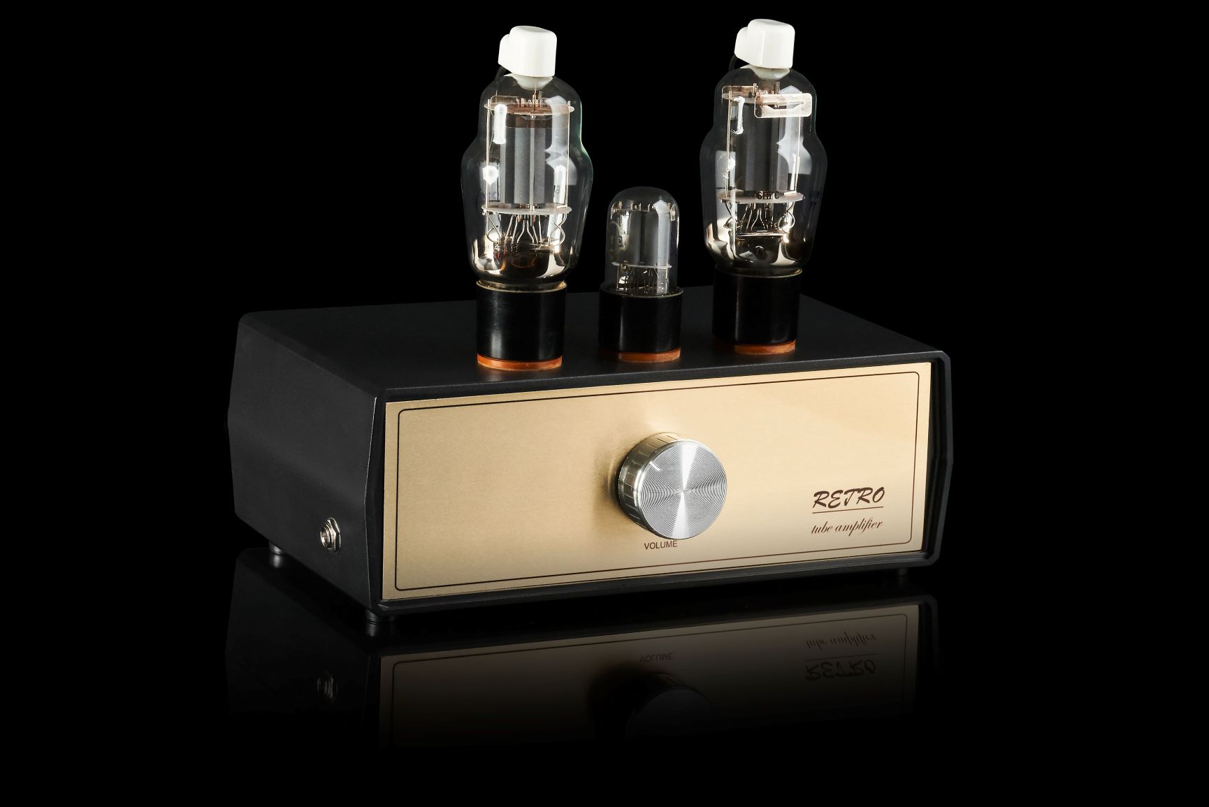

Наверное усилитель Малыш видели
Сейчас собираю новую линейку малышей под названием Ретро
Два входа и выходы на АС от 4 до 16 Ом
На боковой панеле слева есть гнездо под наушники, Наушники подключать можно любого сопротивления

Очень красиво смотрятся! А можно подробней про характеристики?

Характеристики усилителя
-однотактный, класс А
-2 линейных стерео входа RCA
-выход на акустические системы сопротивлением 4-16 Ом
-выход 1/4" на наушники сопротивлением 4-600 Ом
-выходные лампы: 2х 6П7С
-входная-драйверная лампа: 6Н9С маркированная ромбами ВП
-выходная мощность,: 2х 3,5Вт, на нагрузке 8 Ом
-диапазон воспроизводимых частот: 50Гц - 24кГц, -3дБ
-входное сопротивление : 50кОм
-входная чувствительность : 0,7В
-уровень шума на выходе: менее 1,5мВ
-КНИ : менее 2% ( в основном вторые гармоники)
-выходное сопротивление : менее 1Ом
-потребляемая мощность : 35Вт
-размеры корпуса (ШхГхВ, мм): 250 х 148 х 90
-высота корпуса с установленными лампами : 225мм
-источник питания рассчитан на страну-импортера и соответствует предъявляемым ею требованиям к электротехническому оборудованию

Пусть вас не смущает выходная мощность.
На одной и той же акустике, для достижения одинаковой громкости, от транзисторного усилителя понадобится мощность раз в десять больше.
Если интересно почему так - позже постараюсь объяснить

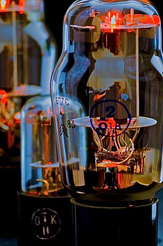

Срок службы лампы, в ее паспорте указывается в часах. Например для 6П7С - 500 часов.
Надо правильно понимать, что это не есть срок жизни лампы или ее нормальной работы.
Это - есть Гарантированный Срок в течении которого завод-изготовитель обязуется заменить лампу.
Сами лампы, при правильных эксплутационных режимах и технологии их изготовления, безотказно работают десятилетиями.
6П7С - зарубежный аналог 6BG6G (A)
6Н9С - зарубежный аналог 6SL7
Миллион стран их выпускавших и зарубежных заводов.Сами Лампы могут оказаться дороже самого усилителя
Разброс по звуку - от полного Г и до полного счастья.
Современные лучше не брать, тогда уже всяко лучше будут советские, а еще лучше с ромбами или ВП
Вместо 6Н9С можно пробовать воткнуть девятки старых годов выпуска - 50-х или шестидесятых.
Звучание более музыкально-богатое, но возможен разброс усиления по каналам, шорохи, микрофон, флуктационные шумы и т.пр.
Нулевая гарантия, что эти древние купленные лампы окажутся хорошими. Равно как и зарубежные купленные на Ебейе
Наши 6П7С бывают с разных заводов.
Я комплектую "новыми" 70-80-х годов ульяновскими. На колбе новый логотип завода - взлетающая ракета или монумент. Фиг поймешь что нарисовали
Лампы без претензий, надежные, на все музыкальные жанры и случаи.
Есть в наличии 6П7С "старые" ульяновские с большой буквой "У" на колбе.
Звучат более плотно, басовито, весомо - лампы для меломанов, мне такие нравятся больше.
Есть 6П7С старые ташкентские, изготовлены до землетруса 66 года.
Звучание с высоким разрешением на ВЧ и СЧ. Играют очень очень аналитично, но тональный баланс несколько сдвинут в сторону ВЧ.
Лампа для аудиофилов.
Все лампы имеет одинаковые теххарактеристи
Изготавливались в те времена когда отклонение от требований гостов преследовалось по закону
А звучат по разному
Не лучше и не хуже. Но по разному
А вы говорите провода не слышно ...
