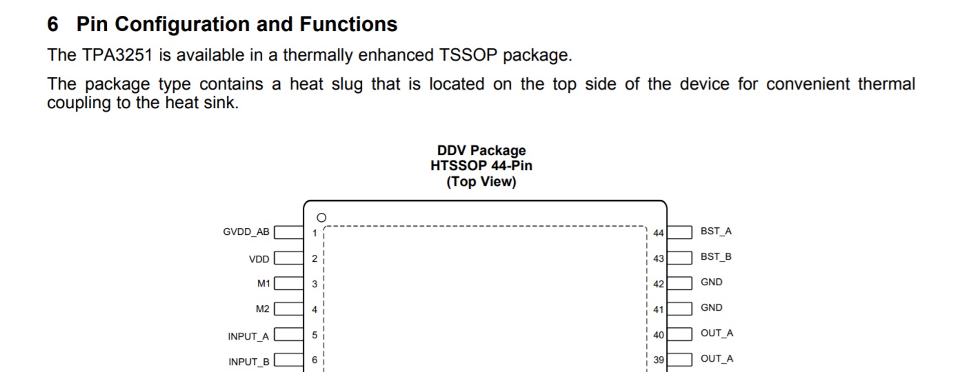

U-96
Сообщения: 17
Откуда: Мурманск
Аудио система: Pioneer PL-1200. Advance Acoustic x-i75, ​DALI Opticon 2. Subwoofer Monitor Audio MRW-10. SMSL Sanskrit-PRO DAC, SMSL Sanskrit PHA, SMSL- A2. Monitor Audio MR1.
Сообщение U-96 »
Почему охлаждение вниз? Если - Тип упаковки содержит теплоотвод, который расположен на верхней стороне для удобного теплового соединения с радиатором.
Господа, сначала, разберитесь - какой чип стоит в усилителе. Потом - может быть, поговорим обо всем остальном.
vikfvm
Сообщения: 129
Стаж: 5 лет 8 месяцев
Репутация: 12
Откуда: Запорожская область
Сообщение vikfvm »
Да, ошибочка моя, невнимателен был. У 3250 термалпад снизу. Но мне всё таки думается, что от увеличения размеров радиатора толк должен быть. Если владельцы отмечают, что штатный радиатор греется, то его увеличение в любом случае должно быть полезно

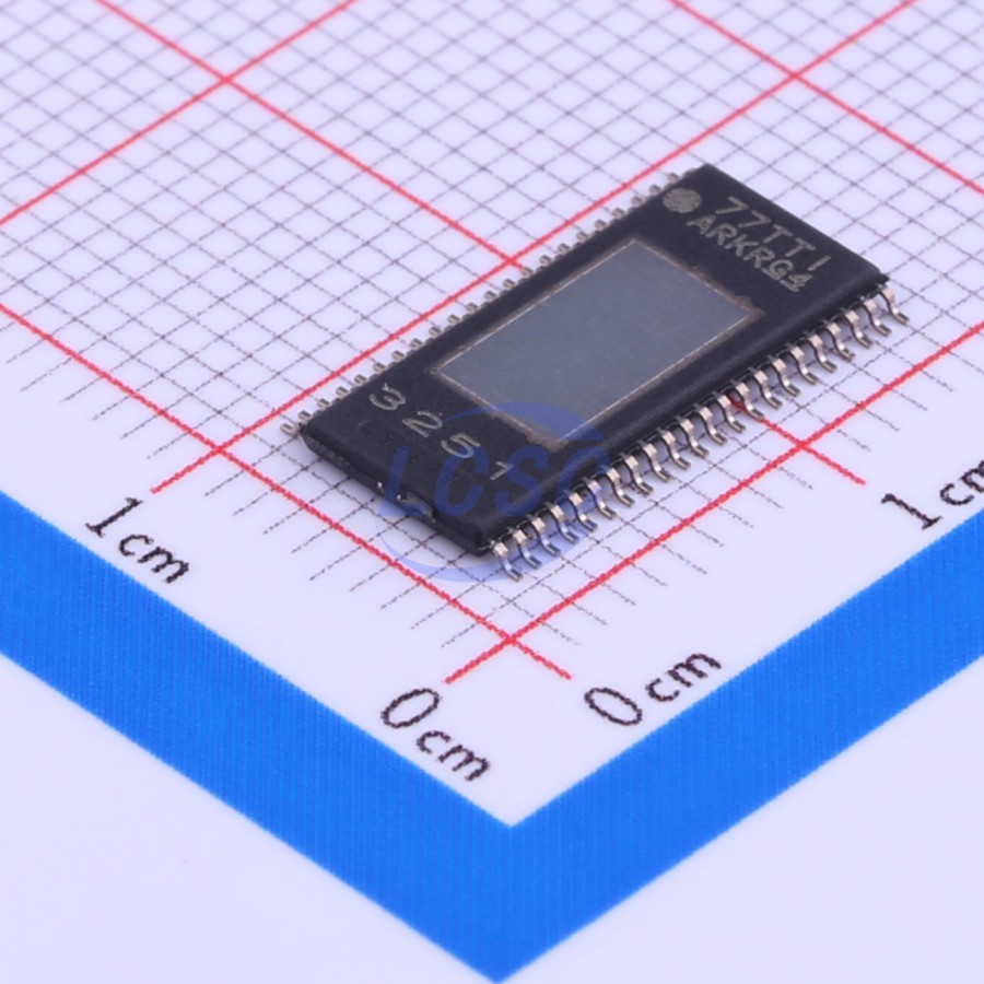

Сообщения: 427
Репутация: 116
блин, я даже не подозревал, что у 3250 термоплощадка внизу - а как же тогда радиатор оказался сверху??? ИМХО - штатное охлаждение херовое и при больших мощностях микросхема греется, что плохо. Корпус ультра-маленький - вентиляционных дырок нет (можно самому натыкать если что), вентиллятора никакого нет, населена роботами))
