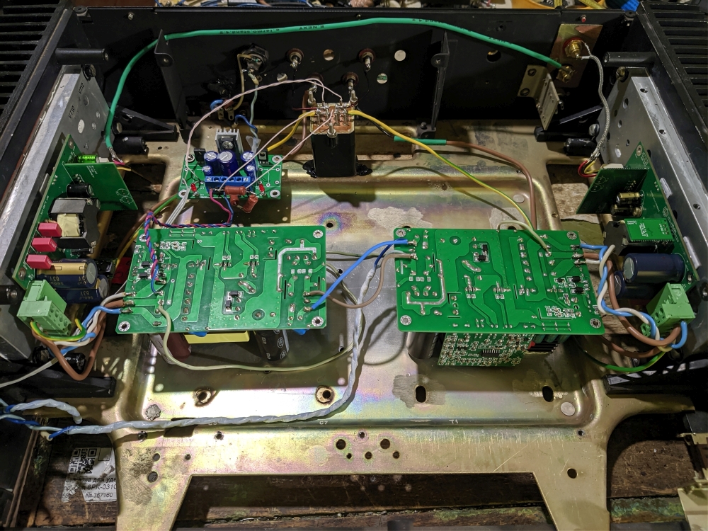

Приветствую всех! Насмотрелся видео хозяина форума об этом усилителе и загорелся его собрать. Заказал сначала младшие версии и доработанный БП, потом старшие версии и еще один доработанный БП. Сначала собирал младшую версию с одним источником питания в корпусе от промышленного УМ Корвет 038. Потом переделал уже со старшими платами и двумя отдельными источниками питания - типа двойное моно. Особо расписывать свои ощущения не умею. Могу сказать одно - слушаю и хочется слушать )) Отдельно хочется отметить какой-то особо хлесткий бас - от работы Ларса Ульриха в композиции "Blackened" просто тащусь теперя )) А голос Yao Si Ting в композиции "Speak softlylove" завораживает, как и звуки скрипки и гитары. В общем я дико благодарен Юрию за эту шкатулку!!!

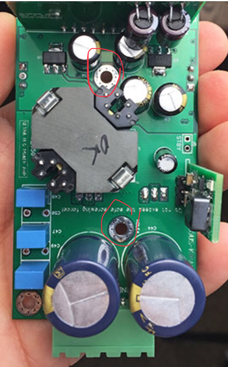

Платы усилителей к радиатору крепятся только на транзисторных термопрокладках? Или я не углядел креплений? ¯\_(ツ)_/¯
И ещё по углам платы 4 отверстия

Боюсь, что мои способности слышать разницу сильно далеки от аудиофильских. Тем более, если сравнение не идет в реальном времени с мгновенным переключением испытуемых. Тут все ощущения на уровне "мне кажется этот лучше". Оставил этот вариант скорее потому, что "знаю что он лучше". Изначально лайт версия вообще запитывалась от родного БП Корвета. Там пришлось пошаманить с земляными проводами, т.к. у Корвета хитрая разводка земли и замена "в лоб" оконечных блоков привела к заметному фону в паузе. Оставил два импульсных БП по причине того, что усилитель требуется не только для работы с маломощными АС в комнате, но и для работы с мощными АС SoundKing SKFI042 на улице

Пробный вариант на младшей версии с двумя импульсными БП
