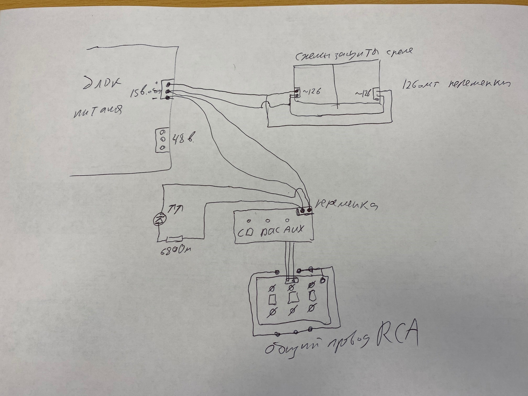

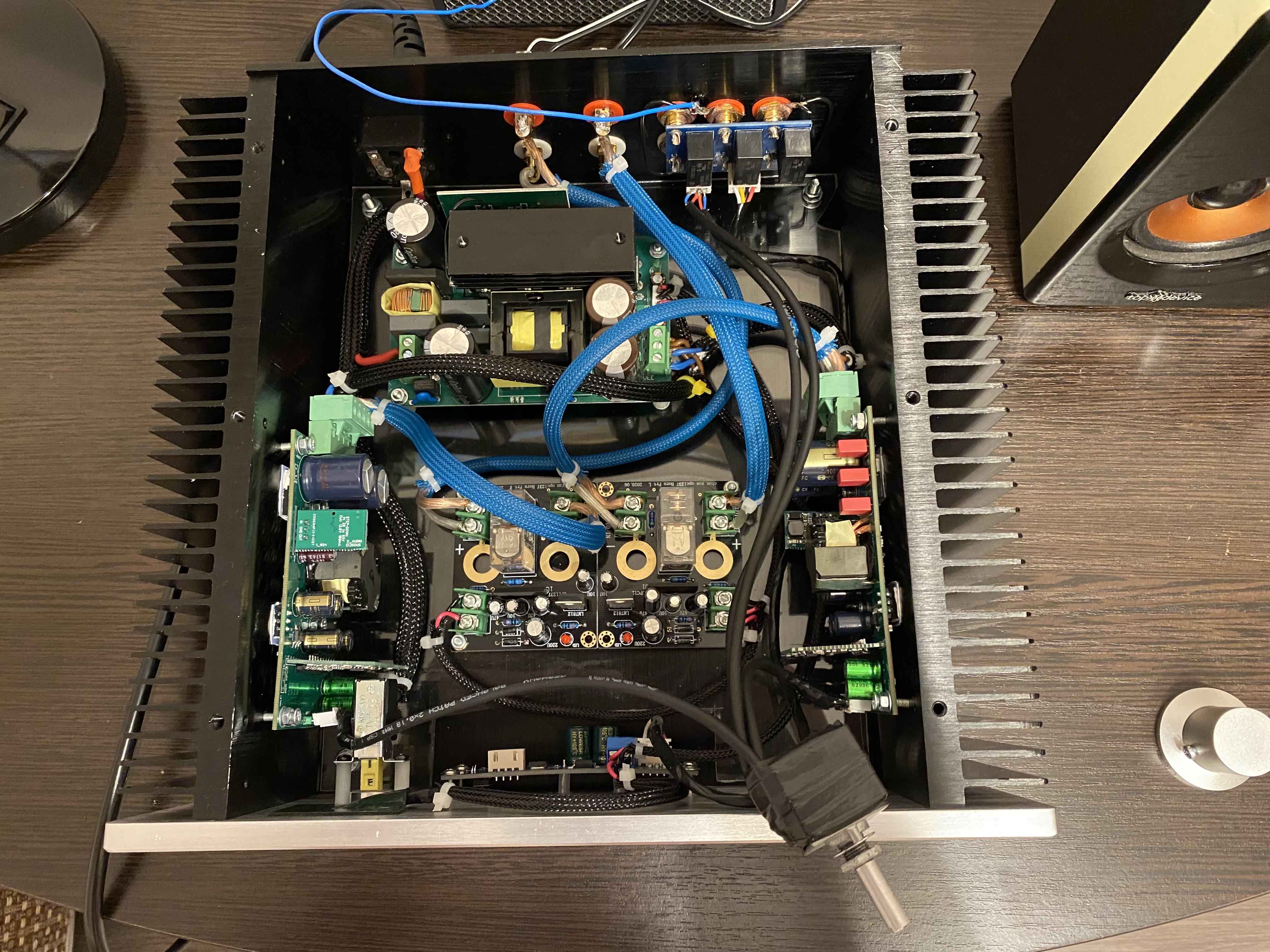

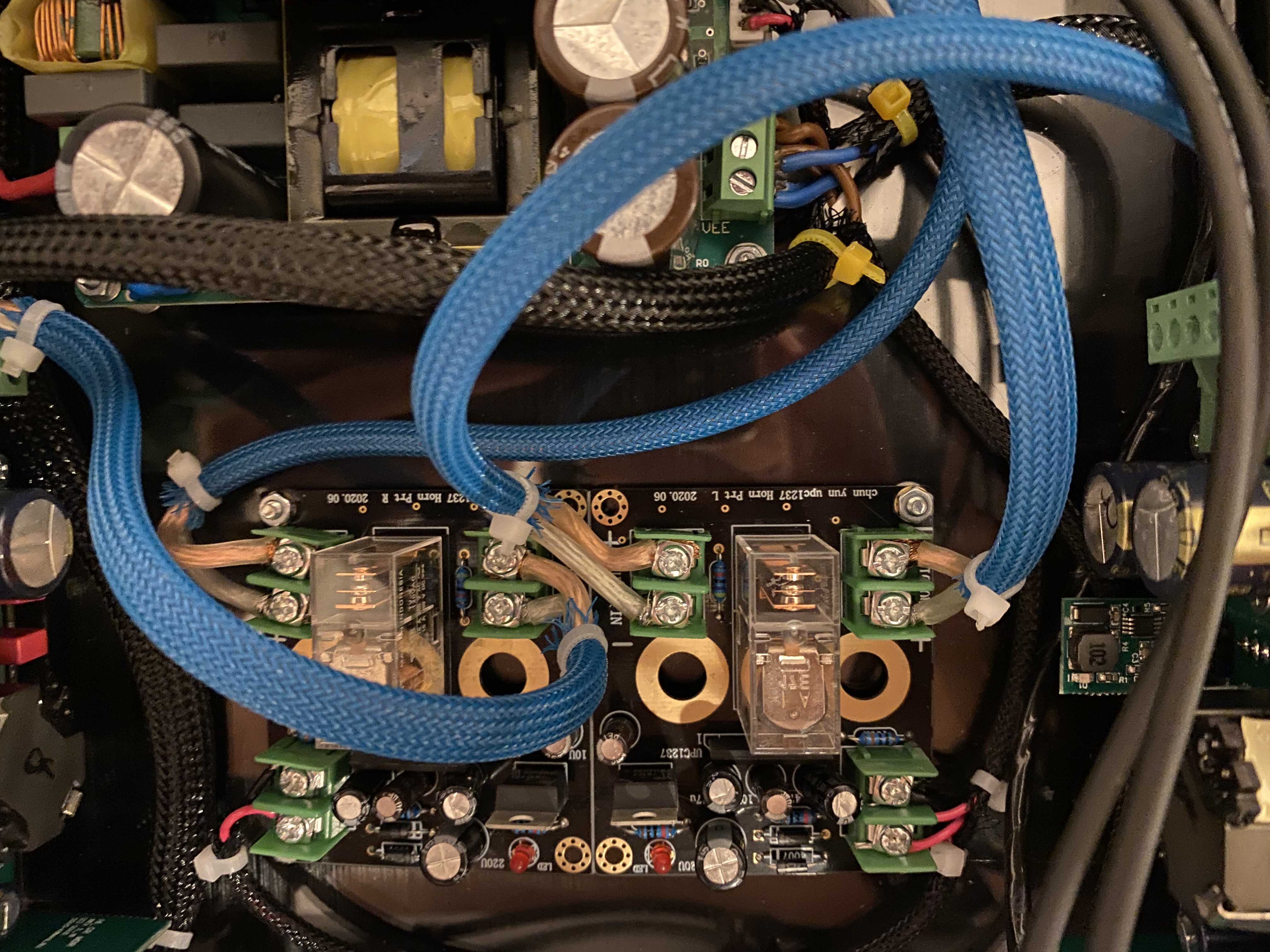

Всем привет! Столкнулся с интересной проблемой при сборке усилителя на базе clone nCore 2_052.
Решил не умничать и приобрел корпус, о котором писалось в начале ветки. Три реле переключения каналов на входе стали моей головной болью. При первом включенном реле (CD) фон почти отсутсвует (при условии, если не трогать регулятор громкости), при втором включенном реле (DAC) появляется неприятный фон. Ну и при включенном третьем реле (AUX) фонит ппц. Если отключить от питания все реле, фон пропадает. А если отключить схемы усилителей от переменного резистора, то и вовсе замолкает.
Подключал землю RCA входов к земле блока питания, фон только усилился. Простыми словами, если я подключаюсь к усилкам, сразу начинает фонить. Ах, да. При переключениях реле на входе срабатывают защиты левого канала. Сами платы усилителей мигают желтым (обе) и дополнительно отваливается левый канал (реле защиты отключается).
Где-то накосячил, не пойму где. Фото сделал максимально подробными.
- 3.jpg (822.45 КБ) 5351 просмотр
- 2.jpg (753.79 КБ) 5351 просмотр
- 1.jpg (754.13 КБ) 5351 просмотр
Последний раз редактировалось Вениамин 03 сен 2021, 21:09, всего редактировалось 1 раз.

Фото можно только до 1 мегабайта, можно например на на яндекс или googl загрузить и выложить ссылкуВениамин писал(а): 03 сен 2021, 20:55 Всем привет! Столкнулся с интересной проблемой при сборке усилителя на базе clone nCore 2_052.
Где-то накосячил, не пойму где. Фото не загружаются почему-то
Может блок питания надо убрать от задней панели, слишком он близко .. И наверно платы защиты я бы в заде поставил, пряма на клемники..
И защитной оболочки я понял нет, от фона , это просто нейлоновая сетка?
По мне так тут сразу и ловит фон, еще может от провода на РГ

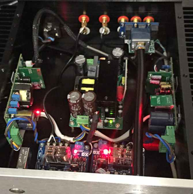

Вот же видно как блок питания поставил автор, может и вам так развернуть..

Тут какая ситуация.
Если к входам усилителя не подключаться, то фон отсутсвует. Дело именно в релюшках переключения входных каналов. При работе двух релюшек из трёх платы усилителя мигают желтым цветом, срабатывает защита левого канала. Отключая эти релюшки и оставляя только переменный резистор на входе, фон значительно уменьшается и появляется при прикосновении к металической части «крутилки».
Тут косяк при подключении входов. Без подключения к платам усилителя колонки молчат и все работает нормально. Выложил на Яндекс-диск фотографии и видео: https://disk.yandex.ru/d/XPv-QU_PJp0OGQ

И на регуляторе громкости очень много длинных проводов, автор же говорил, провода должны быть как можно короче от усилителя и входов..Вениамин писал(а): 04 сен 2021, 06:48 Тут какая ситуация.
Могут и они гадить.. у вас платы перевернуты к лицевой части...Попробовать переместить провода по другому
Советую подключить на прямую на один любой канал, и посмотреть, возможно реле катушки дают фон(обойти реле)
Если фона не будет, то тогда менять на другой переключатель, к примеру от Никитина
Посмотрел я видос , гадит по страшному
Попробовать отключить защиту и проверить на фон..В качестве источника звука лучше взять обычный динамик, чтобы не спалить акустику..
Еще как вариант вынести блок питания за корпус и посмотреть, как изменится фон, если пропадет, может его в экран тогда поместить, типа тонкого алюминия или метала и посадить землю 220 на этот экран , тем самым экранировать от корпуса..

Скорее всего есть ошибка монтажа. Самый простой вариант- исключить из системы плату с реле и подавать сигнал напрямую на регулятор. Заодно исключив слаботочный источник питания из системы.
- Сообщения: 1443
- Репутация: 1254
По фото , к сожалению, никаких подробностей не видно. Как что подключено сделать вывод невозможно.
Хорошо бы было посмотреть на плату реле с разных ракурсов, особенно если ее снять с корпуса

Вы вроде как используете экранированый кабель, но земля у вас подключена не к экрану.
нарисуйте, как сделаны подключения между платами селектора и регулятора, регулятора и усилителей

кроме того рца разъемы вставлены вплату полнотью, они вполне там что-то могут замыкать.

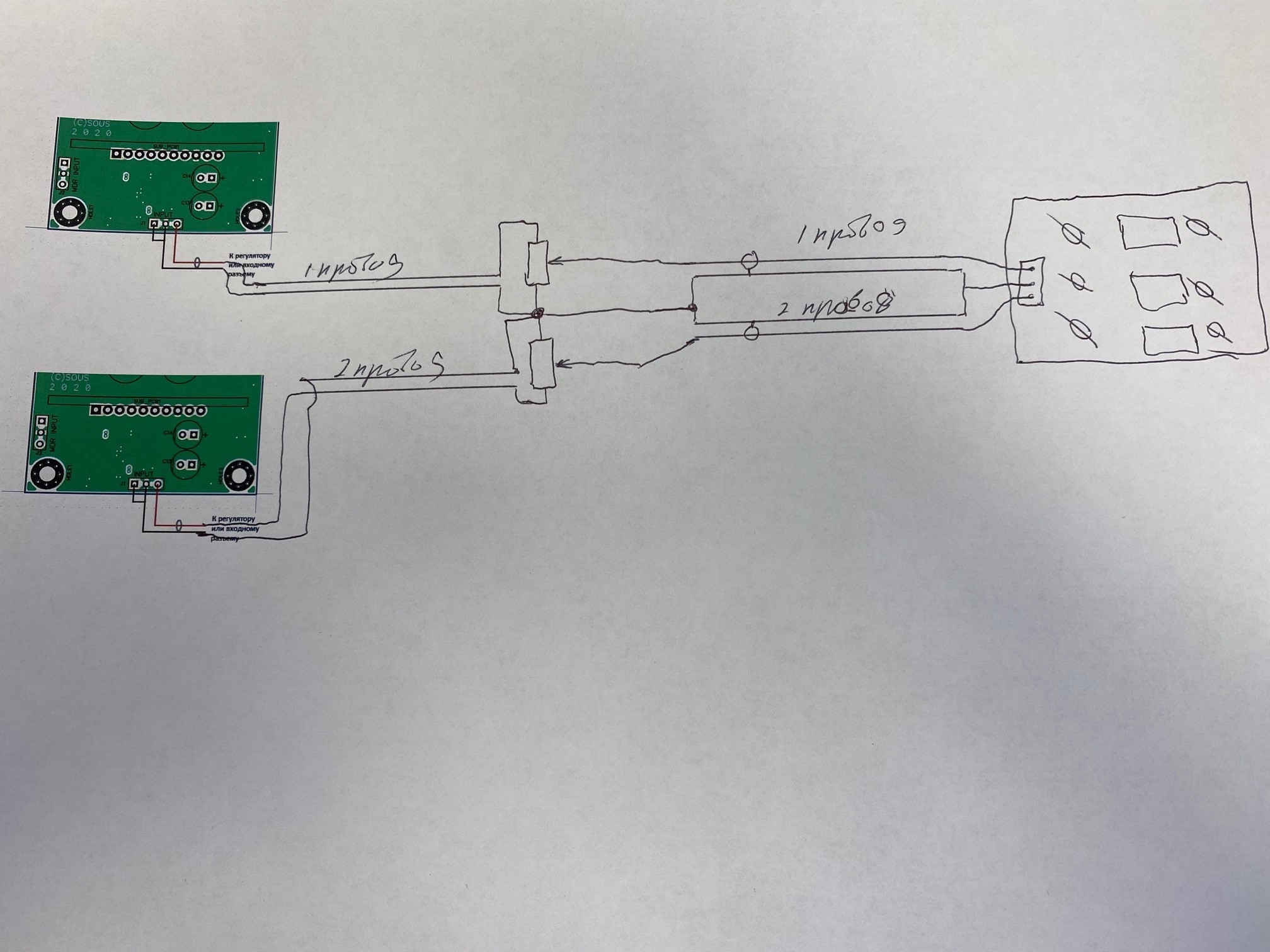

Выложил схемы подключения к усилителям.Sous писал(а): 04 сен 2021, 12:53 кроме того рца разъемы вставлены вплату полнотью, они вполне там что-то могут замыкать.
Какое-либо заземление отсутствует. Как только отключаю схему на входных RCA от питания - фон уходит. При прикасании к регулятору громкости появляется небольшой фон. Заметил, что фон пропадает при подключении источника звука.
Перед включением усилителя все прозванивал на наличие возможных замыканий. Фонит при подключенной схеме с реле переключения каналов, не сильно фонит только при одном положении (на видео все видно). Возможно косяк в китайской схеме?
Юрий, Вы можете нарисовать схемку как правильно подключиться к усилителям, в том числе с заземлением? Нужно подключать провод заземления по переменке 220 В?
Я приобретал компоненты для двух усилителей, попробую собрать второй усилитель.
Выше писалось про фильтры по напряжению, я не подключал и не приобретал такие? Есть необходимость, если да, то какие приобрести?
Если не подключаться к входам усилителей, то в колонках тишина... И почему при переключениях реле каналов срабатывает только защита одного усилителя, не понятно.

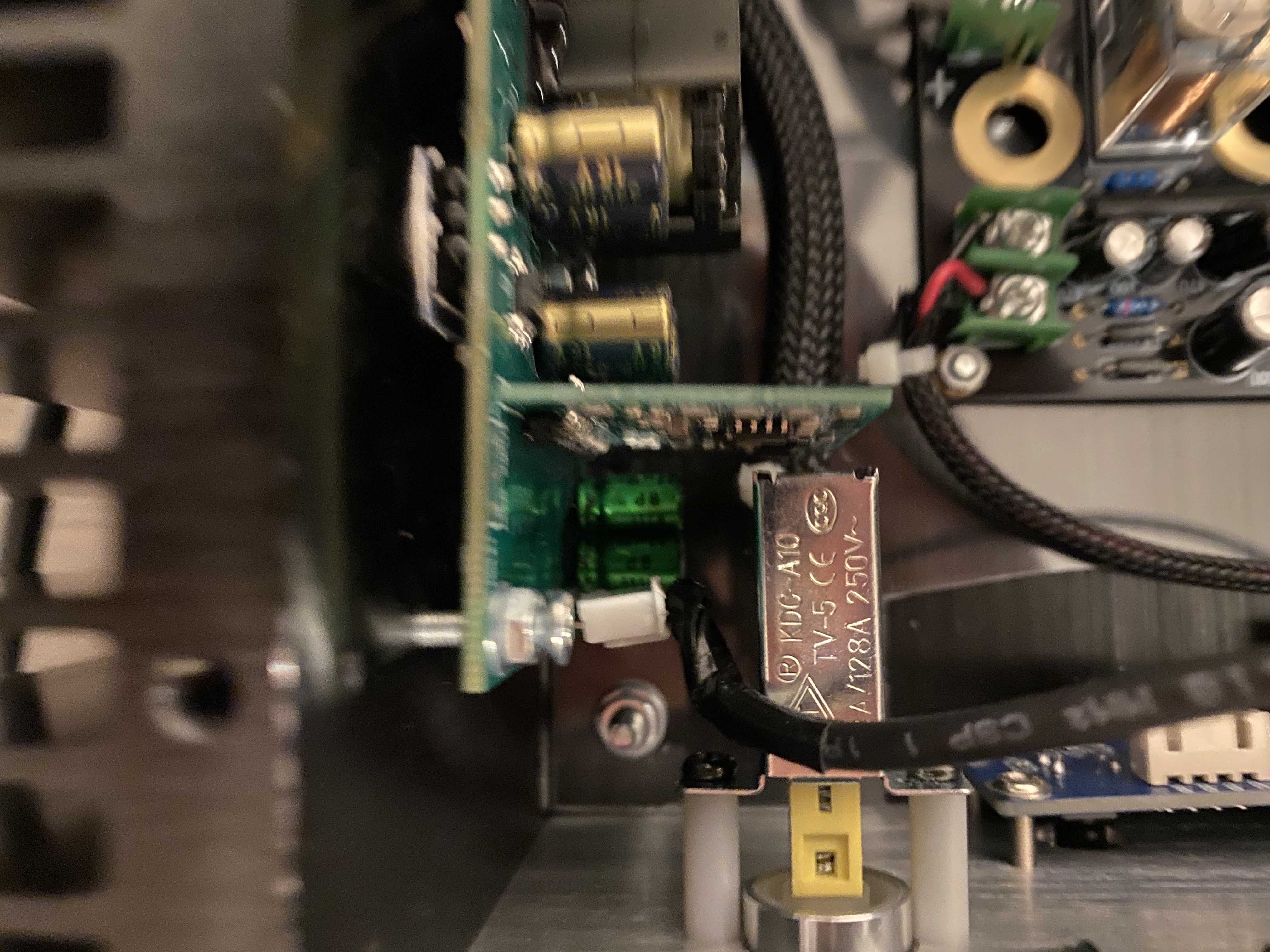

Еще у меня слишком рядом с платой предусилителя находится тумблер включения (на фотографиях выше видно)

Судя по схеме, вы переменным резистором на землю замыкаете выход источника.
Либо вы резисторы не в ту сторону нарисовали.
зы: на среднюю точку, если совсем точнее, ну и в итоге между собой полностью замыкаете вход.

Скорее всего все подключено верно, нужно будет перепроверить. Врятли это может являться причиной такого фона.makstex писал(а): 06 сен 2021, 15:21 Судя по схеме, вы переменным резистором на землю замыкаете выход источника.
- Сообщения: 1443
- Репутация: 1254
Да,в первую очередь- нужно перекоммутировать регулятор, во вторую- изменить подключение проводов. Для простоты оба внутренних соедините параллельно, для земли используйте оплетку. Если не поможет- нужно пересобрать селектор.

В ближайшее время все переделаю, отдельно потом отпишусь!Sous писал(а): 06 сен 2021, 15:54 Да,в первую очередь- нужно перекоммутировать регулятор, во вторую- изменить подключение проводов. Для простоты оба внутренних соедините параллельно, для земли используйте оплетку. Если не поможет- нужно пересобрать селектор.

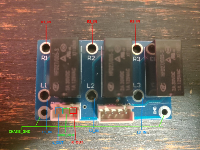

А подскажите кто-нибудь, как правильно подключать селектор. А именно:
1) нужно ли изолировать RCA разъемы от корпуса? Если да, то как коммутировать ground/shield с RCA разъемов?
2) правильно ли отмечены выходные пины на фото (не перепутаны ли L/R)?
- selector.jpg (198.42 КБ) 3933 просмотра
1) нужно ли изолировать RCA разъемы от корпуса? - да,
как коммутировать ground/shield с RCA разъемов? Используйте только GND_Out
