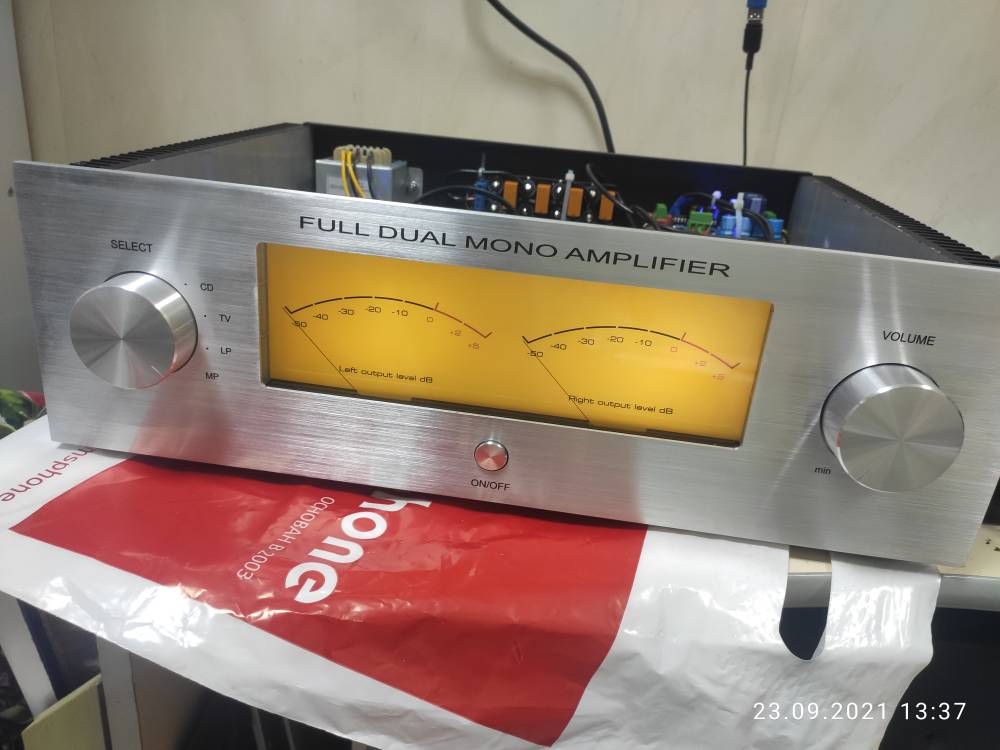

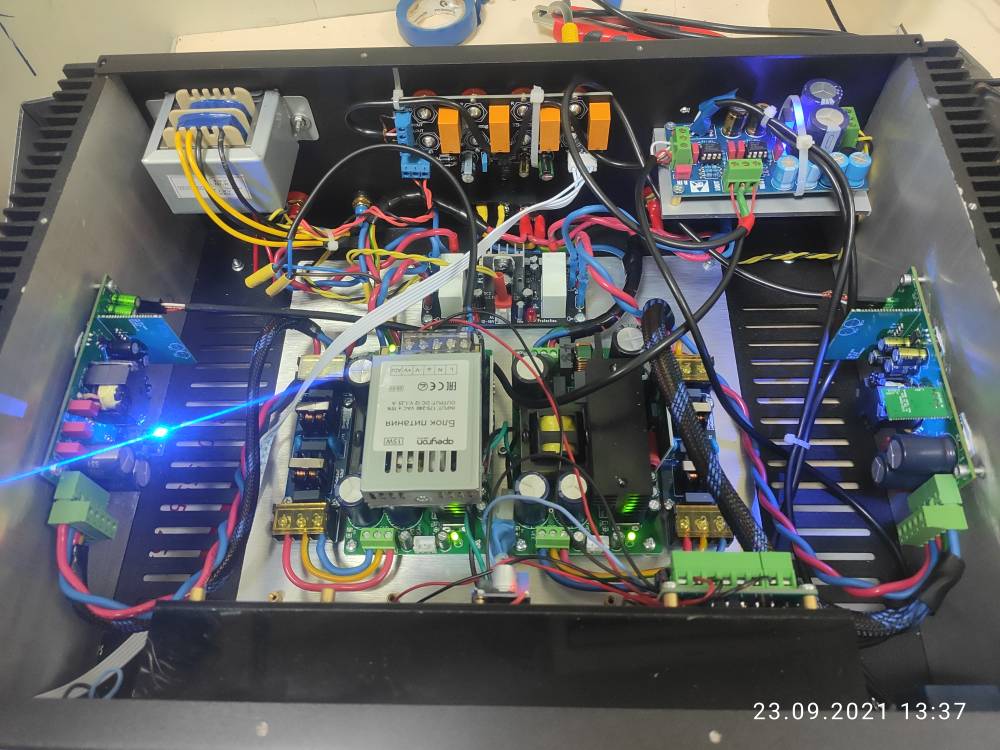

Всем привет! Ну наконец таки закончил свой...критикуйте

Разъёмы не до конца вставлены в усилители!

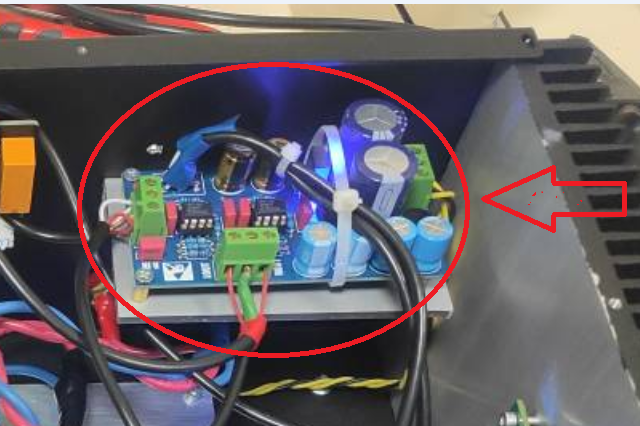

А что это у вас за платка, похоже на плату предусилителя со сменными операционными усилителями?
Или я ошибаюсь?

Нет не ошибаетесь. Она и есть.

Не понял тогда зачем, ведь на платах от Юрия уже есть свой предусилитель..
Или вы через два решили пропустить?
Удобно конечно что сменные операционники.. Я тоже Юрию предлагал изменить плату предусилителя и влепить туда сменные ..
Но пока неизвестно.. Автор почему-то решил за всех, что это не надо..
Все-же хорошо когда есть выбор и можно что-то быстро изменить.
Для меня лично странно..
- Репутация: 2940
Там нет места для замены

Так это и так понятно, что надо новую плату предусилителя делать, чтобы влепить туда каретки для смены операционников

Одна из целей была стандартизация напряжения на входе усилителя. Так как при подключении напрямую мощности мне показалось маловато...ну уж не та которая заявлена при питании 48В. Теперь нужно попробовать (еще не включал). Но мне кажется, что это не поможет. Думаю, что выход с медиаплеера и так стандартный 2.5В - но не измерял. Просто писал выше, что Denon 720 гораздо мощнее играет на моей же акустике. Если с предом ситуация не изменится, буду менять БП. Те кто боятся 400Вт на максимальных напряжениях БП - зря. Ну или я чего то не понимаю....
В общем попробую и отпишусь изменилась ли ситуация...

Сори, конечно, но попробуйте сами разработать нечто подобное, а потом и будете рассуждать в подобном тоне.

А где корпус брали для усилка, интересный такой, ссылку можно...Правда у меня мечта черный, но покрасить не сложно..snegs
snegs
- Сообщения: 40
- Стаж: 5 лет 3 месяца
- Репутация: 9
- Откуда: Георгиевск
- Аудио система: Denon 720, Dali Oberon 7
Так корпус по умолчанию черный. Я лицевую панель сам уже делал...

Корпус зачотный. Стрелочные индикаторы в винтажном стиле (как у старого Техникса (909,1010), селектор входов, внутренняя разводка - все бомба! Красота в общем.

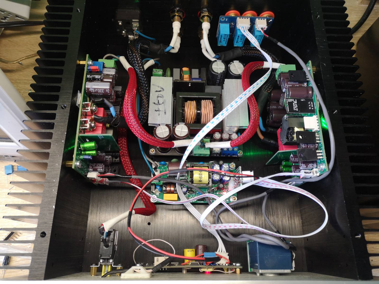

Всем привет!
Собрал таки я усилитель, пришлось заказывать селектор отдельно на Алиэкспресс (в комплекте к корпусу который был давал сильный фон). Но случилась вот что.
Подключив колонки к усилителю шума не было, но после прослушивания музыки некоторое время появился фон в колонках. Блок питания начал сильно греться, но при этом ни каких посторонних запахов не наблюдалось. Вот теперь думаю из-за чего это?
Для теста использовал колонки, купленные на авито. Как выяснилось они на 10 ватт каждая и подключаются к сабвуферу, в котором усилитель. Слабые, с низким качеством и не понятно с каким сопротивлением. Уровень громкости на собранном усилителе был на половине, на телефоне с которого воспроизводил музыку громкость на полную. Блок питания под конец сильно нагрелся, при этом фон в колонках усилился.

По поводу китайского корпуса с али, в котором есть селектор:
Собирал в таком аппарат на 3 версии плат. несколько месяцев эксплуатировал.
На этой неделе разбирал- вздулся конденсатор на плате управления селектором. 470мкф 25В. Заменил.Заодно китайские реле селектора заменил на такамисава. Тут я сам себе добавил работы, у меня были реле на 12В, в селекторе стояли 5В, пришлось переделать полностью схему. Китайцы сделали ключи управления реле по схеме эмитерных повторителей ;( , с управлением от МК, переделал на ОК, потом пришлось переделать индикацию.
при выкрученой на макс ручке громкости в этом корпусе с селектором и регулятором был немного слышен шум 50гц наводки. Он возникает от тока по земляной шине между источником сигнала и усилителем. убирается качественными кабелями соединяющими плату селектора с регулятором. т.е. сначала поставил китайские дешевые экранированые шнурки (на картинке можно посмотреть, как выглядят) с 3-пиновыми разъемами, с ними был шум, около -90дБ.
Никаких специальных заземлений не делал.
защиту от постоянки не устанавливал.
Аппарат отдал на прослушку, даже будет какой-то небольшой тур, подробности на хай фиделити форуме.

Почему-то вы Юрий влепили один блок питания, но я понял мощный...Вроде тут всем советовали ставить два
- Репутация: 2940
Глянул у себя, тоже самое с конденсатором. По наводкам нет совсем никаких.Sous писал(а): 29 сен 2021, 11:23 На этой неделе разбирал- вздулся конденсатор на плате управления селектором. 470мкф 25В.
- Сообщения: 395
- Репутация: 74
Скорее всего в такой корпус двойной комплект БП просто не влезет.

Получается фон в колонках появился из-за платы управления селектором? Реле не обязательно менять или лучше заменить?Sous писал(а): 29 сен 2021, 11:23 По поводу китайского корпуса с али, в котором есть селектор:
Юрий, а почему блок питания нагрелся сильно? Из-за колонок?
Не совсем понял о чем речь "с управлением от МК, переделал на ОК, потом пришлось переделать индикацию"
Использовал микрофонный кабель (Германия) от регулятора до платы селектора. Экран кабеля использовал как ноль. Требуется замена провода от платы управления селектором (4 провода)?

Если у вас тишина, то ничего не нужно.Я применил дешевые китайские кабели экранированные, в этом суть.
по кондесатору вздувшемуся: это из такого г китайцы собирают аппаратуру
