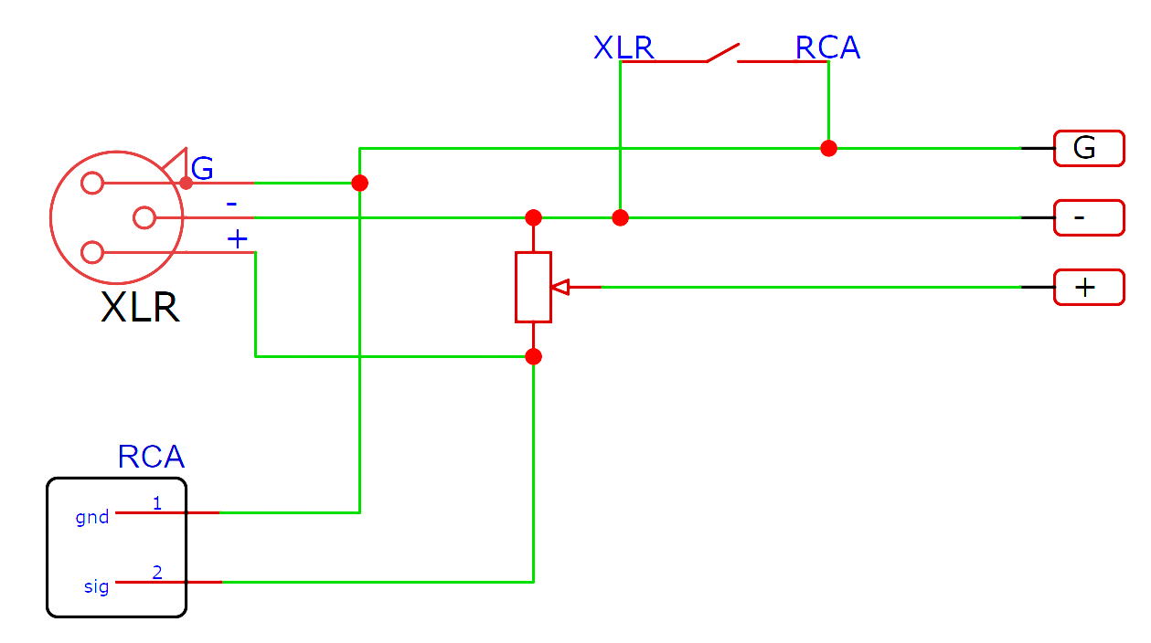

Собираю новый усилитель, решил задействовать
весь доступный функционал, в том числе диф.входы
(на алике уже появились дешманские ЦАПы типа d10b),
на задней панели вывести пару тумблеров, чтобы
переключать на RCA.
Так вот вопрос: каким образом подключать
потенциометр для регулировки громкости?
Подозреваю, что надо потенциометр вешать на 2 входа диф,
а в случае использования RCA замыкать тот же, что и на самой
плате усилителя, главное не перепутать регулируемый вход,
хотя вроде как ничего страшного не должно произойти.
Недостаток данной схемы вижу только в том, что если забыть
переключиться при использовании диф. - повесим выход
источника на землю.
Я ведь всё правильно догоняю?

Вот примерно накидал, как себе это представляю.
Вопрос, будет ли данная схема работать?

Да, меня тоже интересует данный вопрос, так как планировал поставить гнезда XLR..makstex
Я тут слабо понимаю... Это я понял это у вас выключатель, так может лучше сдесь реле поставить и сделать включение через селектор
- Сообщения: 395
- Репутация: 74
Работать будет, но громкость по балансу будет регулироваться калично. Надо сдвоенный РГ на канал ставить.makstex писал(а): 13 окт 2021, 22:16 Вот примерно накидал, как себе это представляю.

Можно поподробнее?ms142 писал(а): 14 окт 2021, 05:42 Работать будет, но громкость по балансу будет регулироваться калично. Надо сдвоенный РГ на канал ставить.
Интересует как раз информация, как правильно организовать РГ для диф. сигнала?
- Сообщения: 395
- Репутация: 74
На холодный и горячий входы по РГ. Все по классике.
makstex
- Сообщения: 127
- Стаж: 5 лет 9 месяцев
- Репутация: 11
- Откуда: Тольятти
То есть делить относительно земли, а не разности потенциалов между холодным и горячим?
В общем то не сложно, осталось найти счетверённый потенциометр.
- Сообщения: 395
- Репутация: 74
Да.
Проблема найти хороший.
Если есть возможность, лучше поставить релейный РГ. Это сильно скажется на результате.

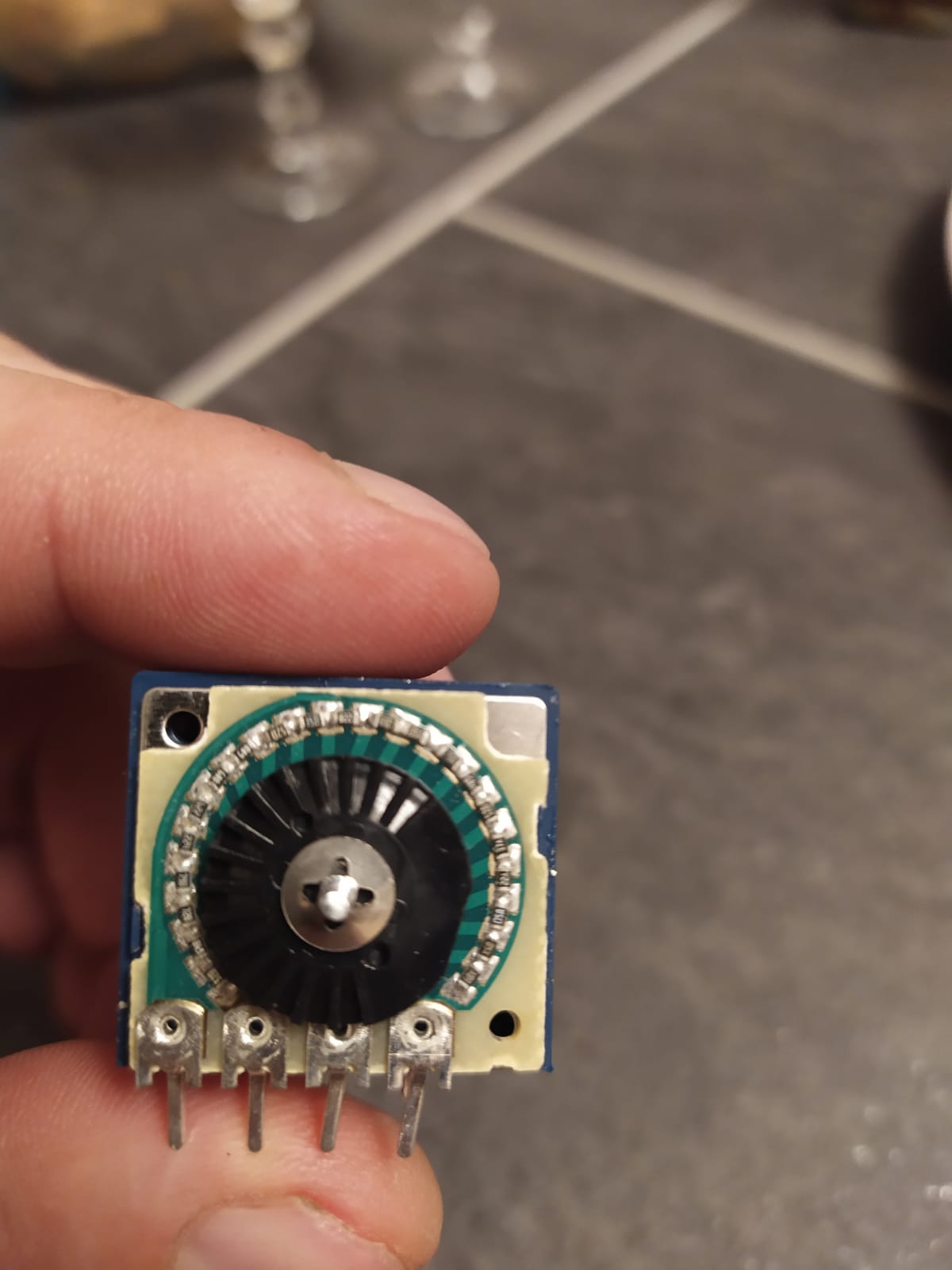

Нашёл пока на алике только такой
Посмотрим как по качеству будет.
- Сообщения: 395
- Репутация: 74
50к? Зачем так много?
Попробуйте поискать РГ на переключаемых постоянных резисторах, скорее всего это будет лучшее на алике.
makstex
- Сообщения: 127
- Репутация: 11
- Откуда: Тольятти
Уже отказался. Пока читал про маркировку, думал нужен иностранный тип "С", оказалось надо "А".ms142 писал(а): 14 окт 2021, 11:14 50к? Зачем так много?
Китайский ALPS уже был. Через неделю начал мозг парить, да и на 4 канала я таких не встречал.

Я же не про китайские альпсы говорил.
А вот типа такого:
А вот типа такого:

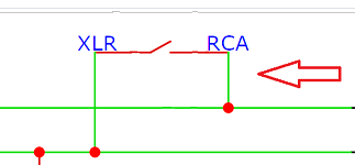

Да, и переключатель задуман неправильно.
Надо одной парой переключать горячий баланс на rca, а второй парой переключать холодный вход усилителя с холодного баланса на землю.

да. надо ставить "А" - логарифмическийmakstex писал(а): 14 окт 2021, 11:48 Уже отказался. Пока читал про маркировку, думал нужен иностранный тип "С", оказалось надо "А".
У китайцев я видел два вида поддельных АЛПСов...makstex писал(а): 14 окт 2021, 11:48 Китайский ALPS уже был. Через неделю начал мозг парить, да и на 4 канала я таких не встречал.
1 - обычный резистор с ползунковым регулятором - шипит и трещит
2 - ступенчатый регулятор на СМД резисторах (кажется 24 ступени) - вот этот вполне себе нормально работает
выглядит он внутри вот так:
